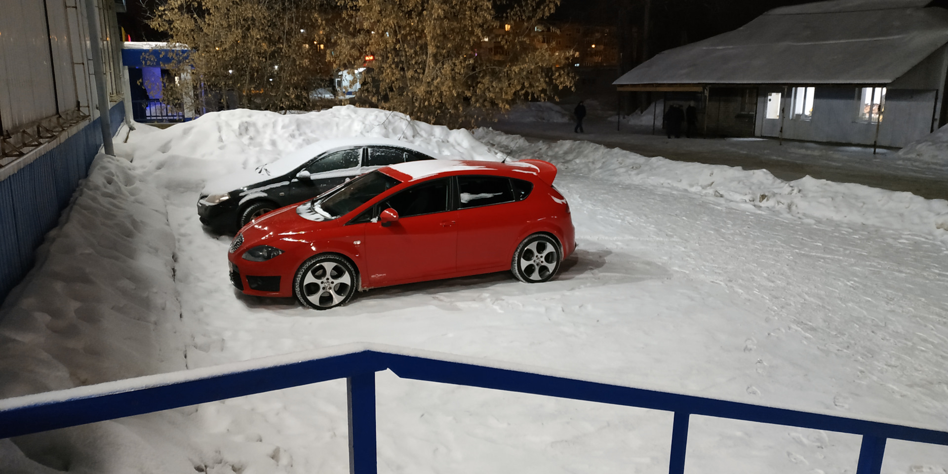

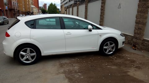

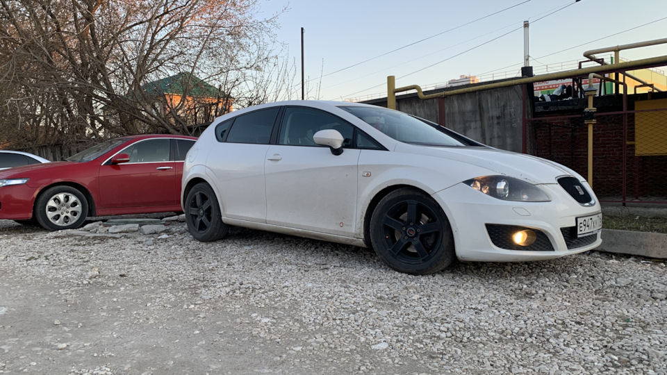

Нужен совет! Посмотрите на мой джип ниже на фото, мне кажется что клиренс у него не сток а наоборот он лифтованный. Хочу поставить пружины техно рессор -50мм, визуально смотреться должен как надо (смотрите фото ниже как пример). Но есть опасения что работа стоковых амортов будет хреновая и машина будет прыгать как запиленный болгаркой тазик! Кто ставил -50 на сток амор тыс кто ездил, расскажите, что да как? И ещё вопрос, кто ставил -30мм?, скиньте фото, посмотреть как это выглядеть будет, если адекватно то -30 и поставлю!

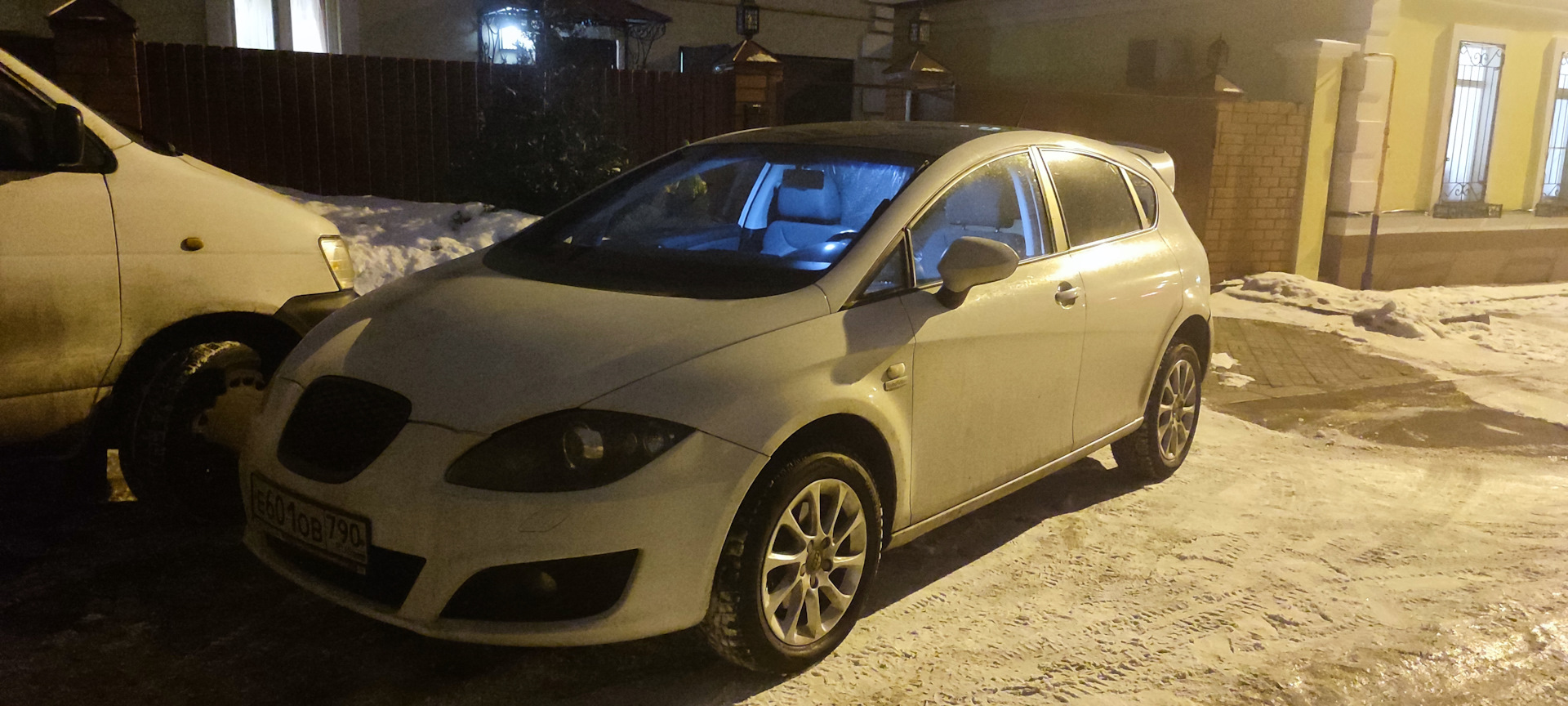

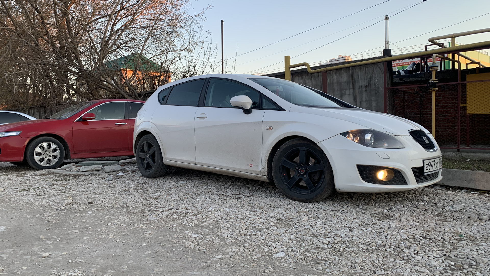

Технорессоры -50, полет нормальный👌
VOGTLAND-35 от евростока, получается -55 на ППД
на сток амортах
Только на морде евроотбойники поставил, на жопе в половину укоротил
С лета так катаюсь, не разу подвеску не пробило
Даже мягче чем на стоке в каких то моментах
Отличное решение. А какие параметры шин? И как зимой по дворам, ничего не шкрябает?
Параметры заводские 205/55
Чудес не бывает, задеваю, но только в сильной колее
Понимаю не могу проехать, а где с ущербом так скажем, поэтому ищу обходные пути
У меня защита двига не ориг. Вот постоянно шкрябаю. У нее самая близкая точка по клиренсу получается. Бампера даже не задевает

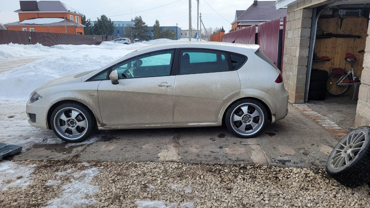

Ставил себе на Ауди, база одна и та же ) я доволен был ставил -50) — 35 не ставь, не почувствуешь )
На этих дисках, вполне себе "боевой" вид на такой клиренсе.
Зато нигде не цепляет и мягко
Не цепляет, но не сказал бы что мягко😁
Не цепляет хорошо.

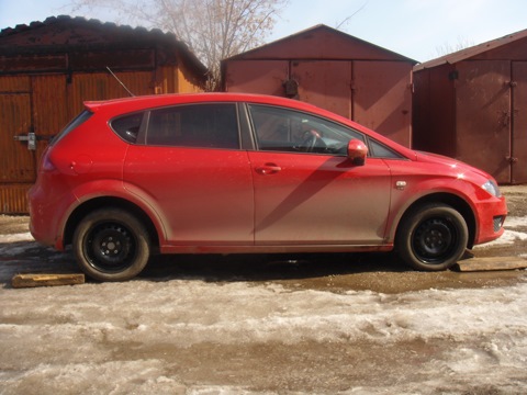

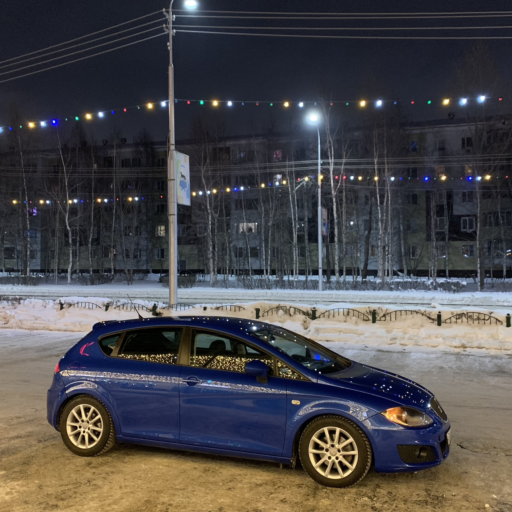

Ейбах -30 стояли на родных, еще новых амортизаторах, которые с завода. Это боль на волнах, , хотя изчезли отстрелы, которые были на родных пружинах. Ставить аморты пришлось жостче.

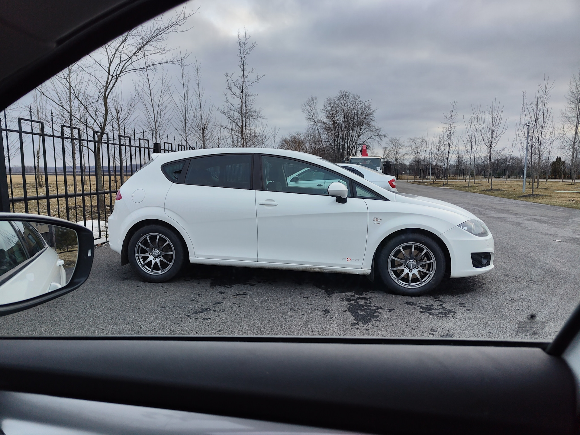

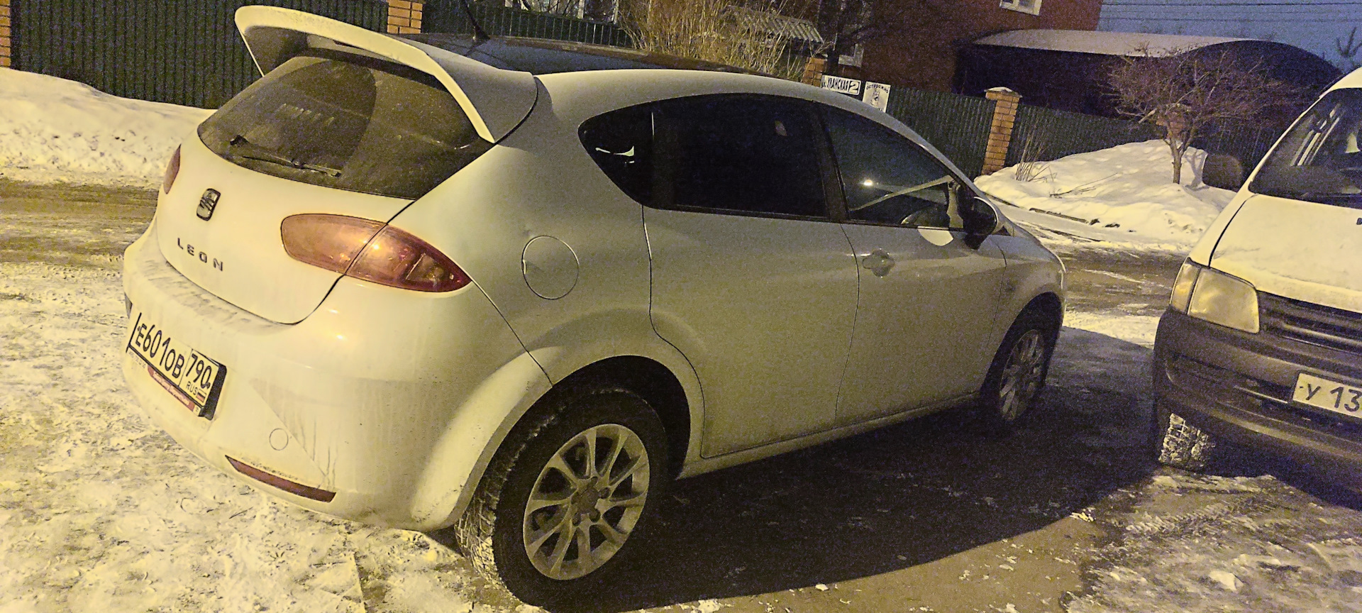

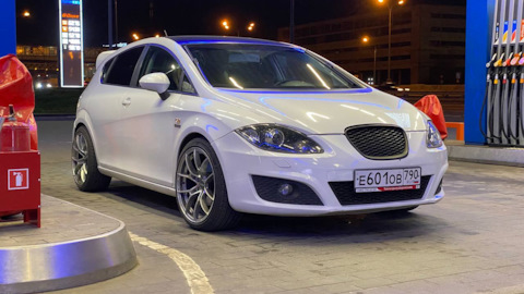

Вот на летних колёсах)
Пружины те же, -50 )
Ракурс конечно такой😁
А по езде как? Прыгает? Жёстко?
Жестковато по сравнению со стоком, но не критично)
Не прыгает😁
Ооо, мой леон тут)))
У меня стоят техноресоор на леоне уже года два)
До этого эти пружины стояли в моем пятом гольфе 😁
По качеству нареканий нет, можно смело брать)

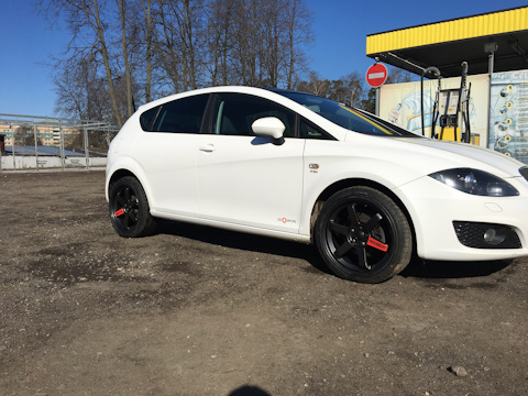

стоят на сток амортах -50 оранжевые, всем доволен)
за два года никаких проблем
возможно буду продавать их, тк хочу ещё ниже)
По езде не прыгает?
нет)

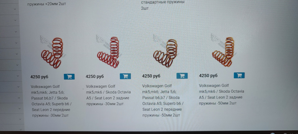

Iluns, настало твоё время, расскажи о своих впечатлениях)

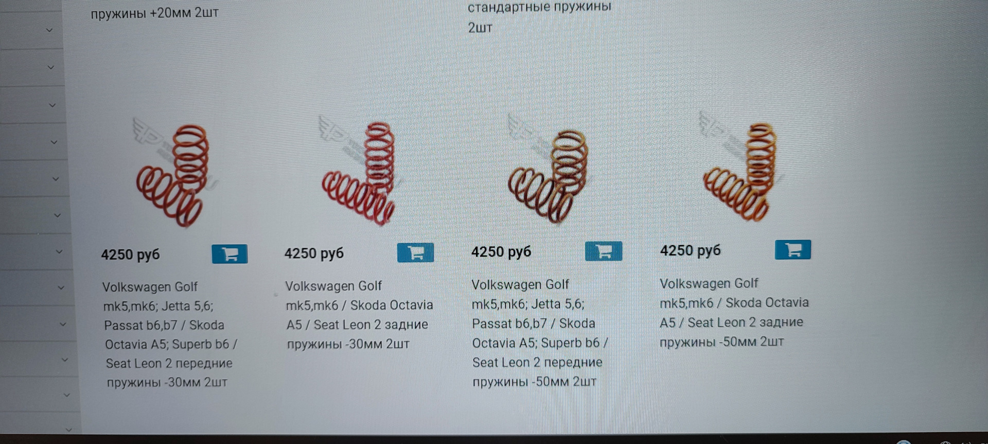

Илья мне порекомендовал технорессор оранжевые (ппд -50), это тоже самое, что -30 от евро подвески.
Приобрел пружинки, буду ставить на сток аморты, ощущения позже только смогу описать.
Жду))) я к маю ближе поставлю если решусь
-30 от ппд по переду это так
А жопа сток?

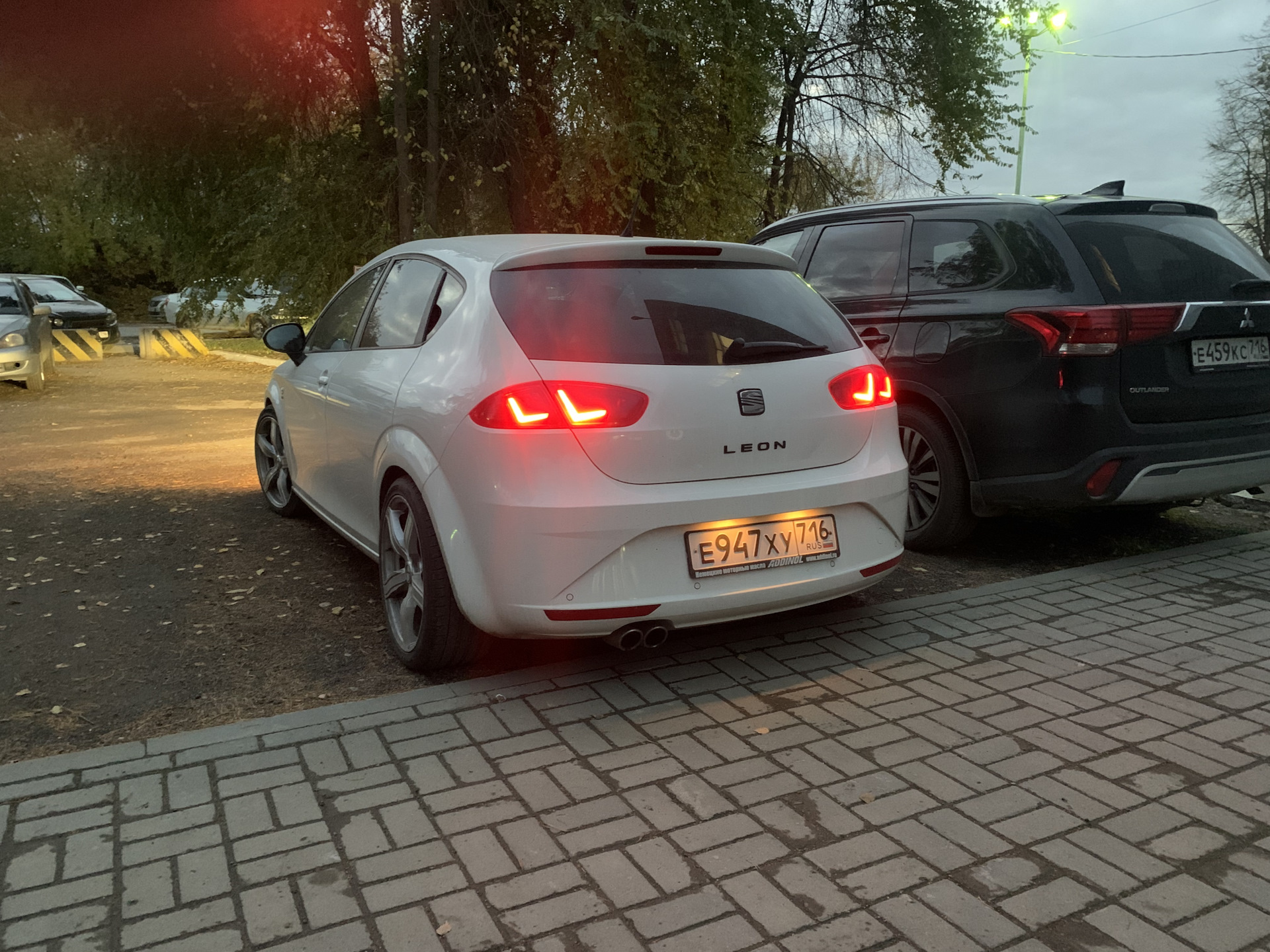

Перед и зад пружины лефоржерс новые. европодвеска для Леона 1.8 так выглядит)
Оказалось что она по переду ниже чем т.н "Евроспорт", (пружины гольф6 1.8)
