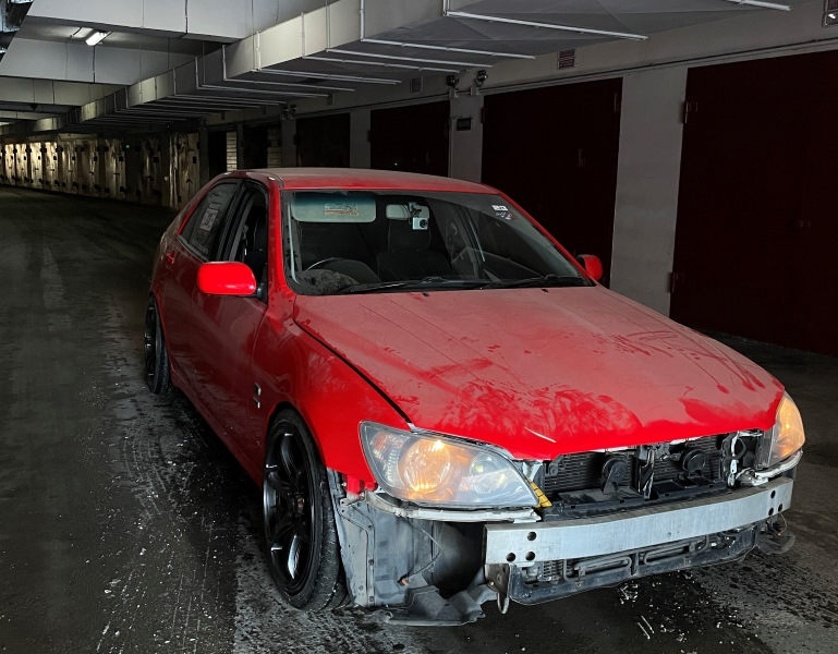

Долгожданное изменение — замена коробки. Главное событие с момента окончания свапа мотора. Еще тогда, при свапе, нужно было это сделать, но финансовая составляющая не позволила собрать и установить мотор и нужную коробку одновременно. Поэтому тогда я оставил родную МКПП j160 с перспективой, что в скором времени заменю ее. Думаю, не нужно объяснять, чем меня не устраивала эта коробка. А если все таки нужно — в комментариях отвечу.
На протяжении всего времени было много мыслей по смене КПП. — Думал поставить АКПП. В таком случае требовалось много переделок, точнее доделок, по проводке. Если ставить автомат, то только 6-и ступенчатый рест, а мотор у меня дорест. Чтоб подружить рест коробку с дорест мотором, нужно заменить косу и еще некоторые комплектующие на моторе, а так же ЭБУ, плюс провести с ним определенные манипуляции. В совокупности это очередные заморочки. Зато я был убежден, что в паре с АКПП мотор будет более приближен к заводскому исполнению. Но автомат… Как-то по взрослому уже. Вероятность его установки была мала. Я всегда был сторонником механики на таких машинах. Да и многие отговаривали от этой затеи, и я сними согласен. — МКПП. Тут я твердо знал, что это будет за коробка. Еще во время свапа Игорь внушил мне, что gs6-45dz самый оптимальный вариант из немецких коробок, которые ставит народ. Во первых — надежность, во вторых — передаточные числа, где четвертая передача прямая, а пятая и шестая длинные. Удобно. Об R154 речи не шло, и RA62/63 тоже не рассматривал.
Время шло. За этот период была сломана одна коробка j160 и заменена на контрактную. Первой коробки хватило на 20тыс.км. после свапа. Вторую, контрактную, я берег изо вех сил. Нужно было определяться, автомат или механика, и уходить от родной коробки. Тяжело было принять решение, а еще тяжелее решиться на очередную перестройку.
На сегодняшний день, спустя 3 года, я решился. Это было не просто. Значит! Продолжаем баловаться с механикой. Ставим ZF gs6-45dz от BMW 3 серии E90. Остался один вопрос — каким способом собирать коробку?! Варить колокол или использовать переходную плиту и собирать бутерброд из сцепления?! По опыту эксплуатации j160 коробки, установленную через переходную плиту и с бутербродом из сцепления скажу, проблем никаких не было. Ведь я не сторонник переваренных колоколов, сваренных карданов и т.п. Но жутко хотелось уйти от этого всего и собрать все без плиты и бутерброда.
Раз уже началась такая песня, и мы двигаемся далеко ни в направлении "всё как по заводу", плюнул на свои принципы и решил, будет переварен колокол, будет изготовлен маховик под BMW сцепление. Меняем курс от "болт-он" на не большое корчевание. Начал закупать запчасти. Все как обычно — сперва собираем всё в кучу, тратим на это много времени и денег. Готовые свап-комплекты не рассматривал. Собирал все сам, то, что нужно мне. Покупал все новое. Что не новое, то кастомное решение. За помощь с выбором запчастей спасибо Саньку. Все время, от сбора запчастей до первого трогания он активно принимал участие в этой перестройке — советы, рекомендации. Он же мне и с установкой помогал.

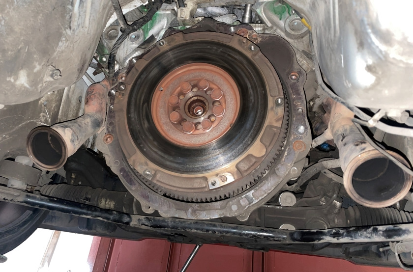

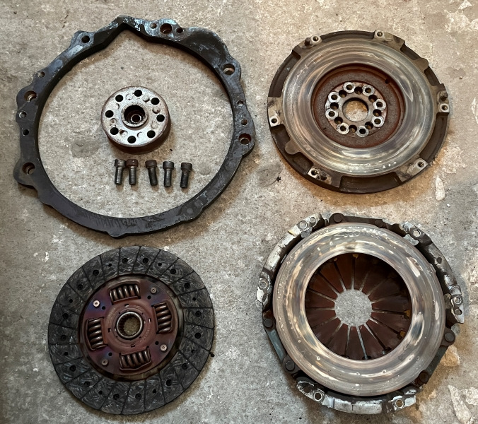

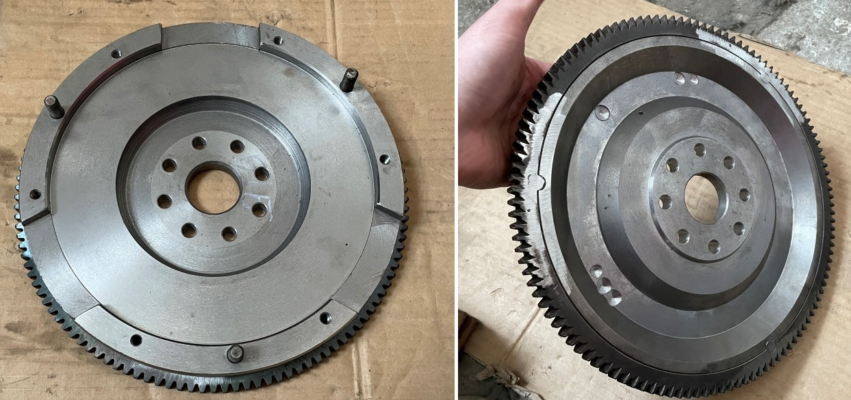

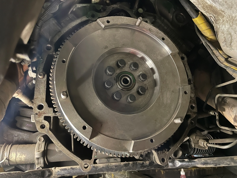

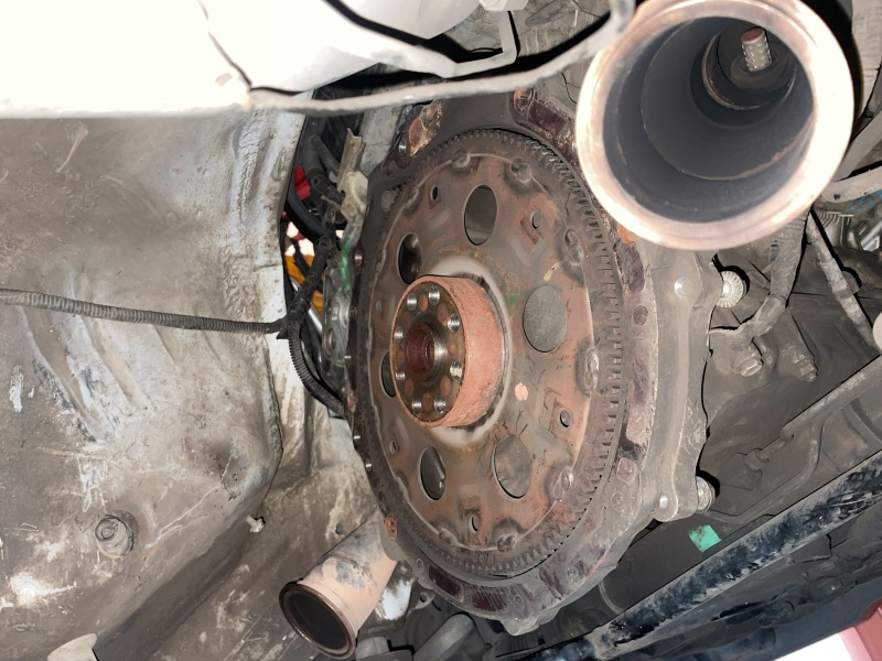

Маховик был от 3s-gte, пересверленный. Проставка 29мм и сохраненный на своем месте автоматный венец.
Проставка 29мм. Стояла корзина-диск-маховик-проставка-венец. Это и есть тот самый бутерброд, к которому мне не хотелось вновь возвращаться.

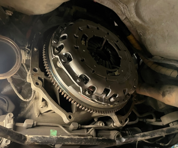

Комплект сцепления и переходная плита. Вопросов, почему оно буксовало, быть не должно. Вообще, часто я стакивался с буксующим сцеплением. Часто оно грелось. Это одна из причин, почему скорее хотелось сменить коробку и использовать нормальное сцепление.

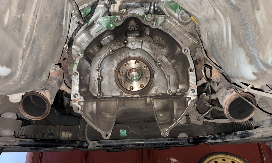

Все снято.

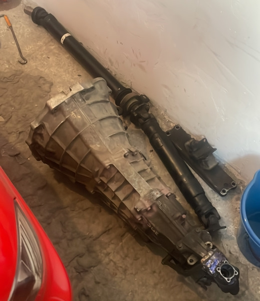

Была приобретена коробка в Санкт-Петербурге и прямиком отправилась в Орск на переварку колокола. Колокол у ребят был в наличии. Коробку я получил у себя в городе уже с переваренным колоколом.
Пока переваривали колокол, я занимался сбором остальных запчастей. Изготовили маховик под BMW сцепление. У себя в городе переварил венец, запрессовал направляющие под корзину. После взял корзину с диском сцепления и в собранном виде отбалансировал маховик. Болты под корзину подошли те же, что держали корзину на маховике от 3s-gte.

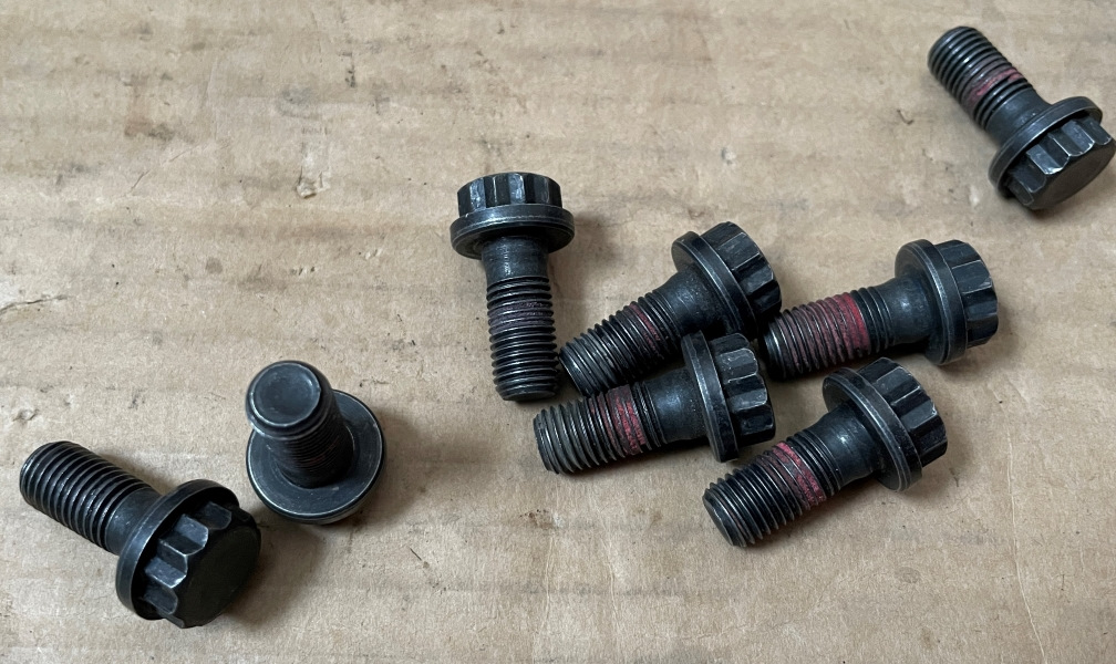

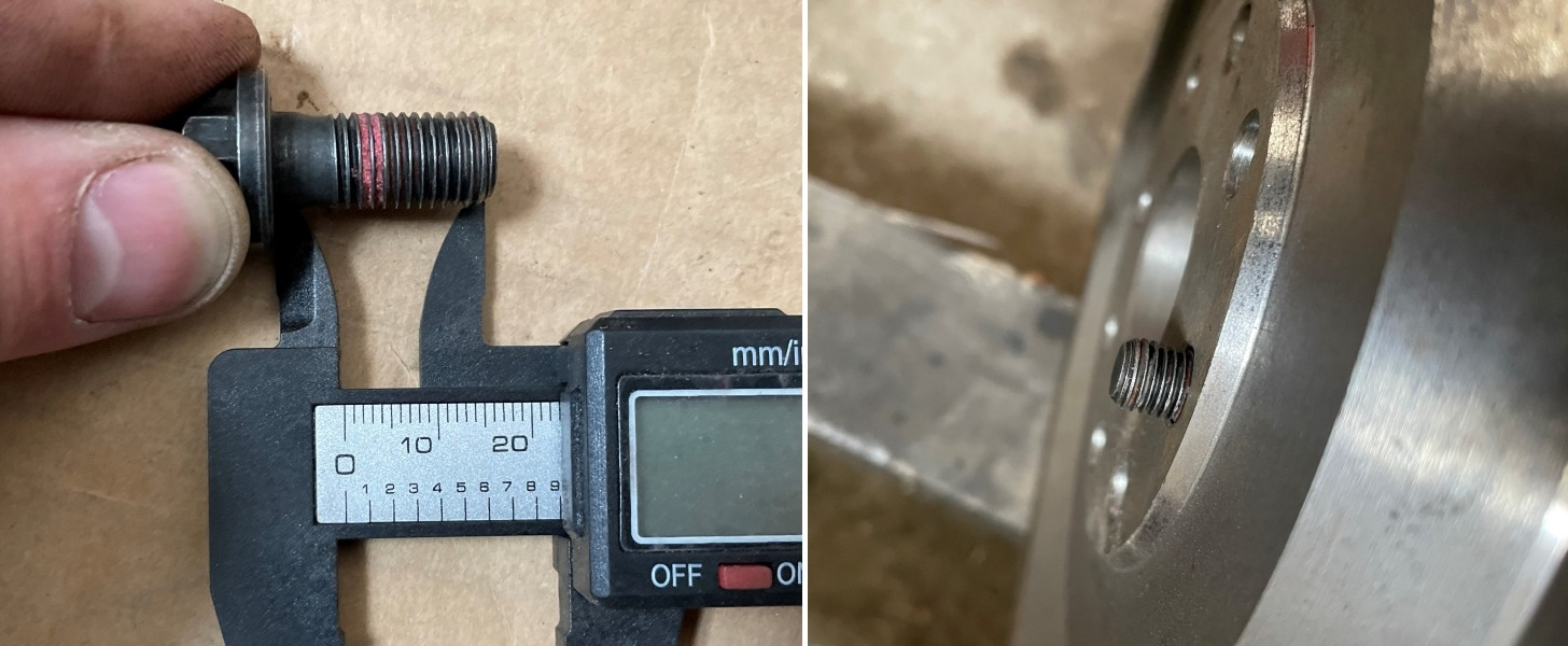

Болты для крепления маховика использовал c LX570, на которые прикручен венец. Они почти такие же, как и на маховике от 1jz-gte.
Болты 23мм. Примерили, вроде бы хватит, чтоб притянуть маховик.

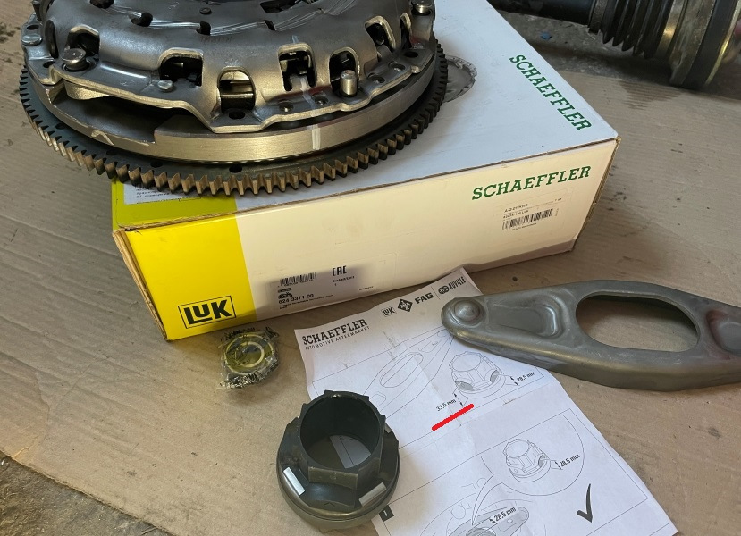

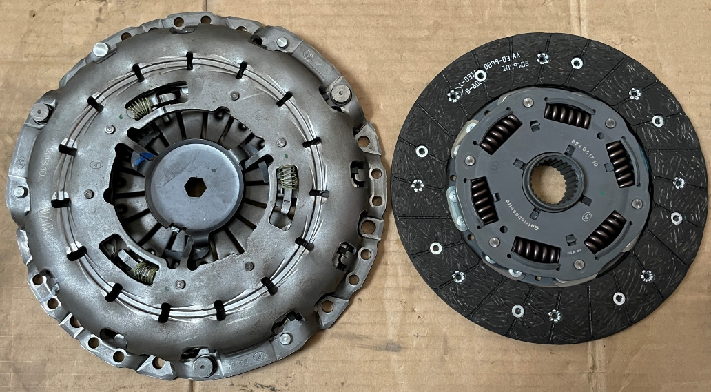

Комплект BMW сцепления LUC. Я даже не знал, что они продаются комплектом — диск, корзина, вилка и выжимной. Что касается установки выжимного — устанавливать его большей стороной в вилку, той, что 33.5мм. Подшипник мне прислали ребята вместе с маховиком.
Демпферное сцепление, 26 шлицов. 240 мм. Говорят, корзина по прижиму в этом комплекте самая мощная.

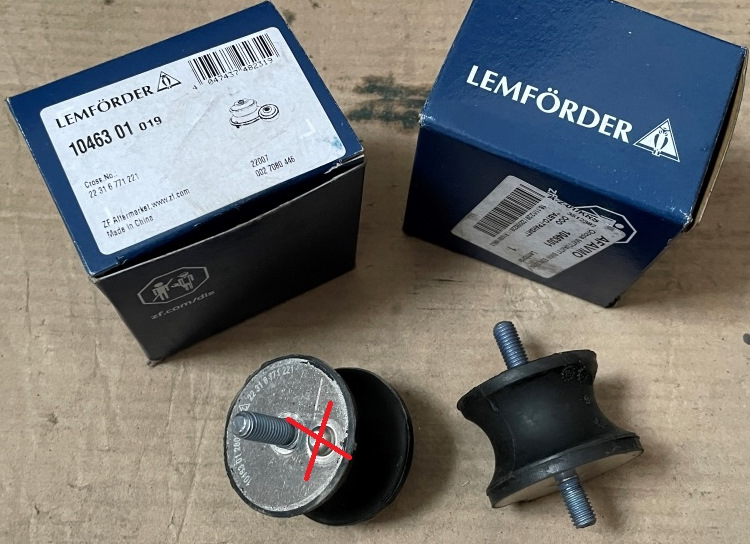

Подушки мкпп Lemforder. Нужно будет срезать эти круглые направляющие, так как траверса будет не заводская и на ней не будет этих выемок.

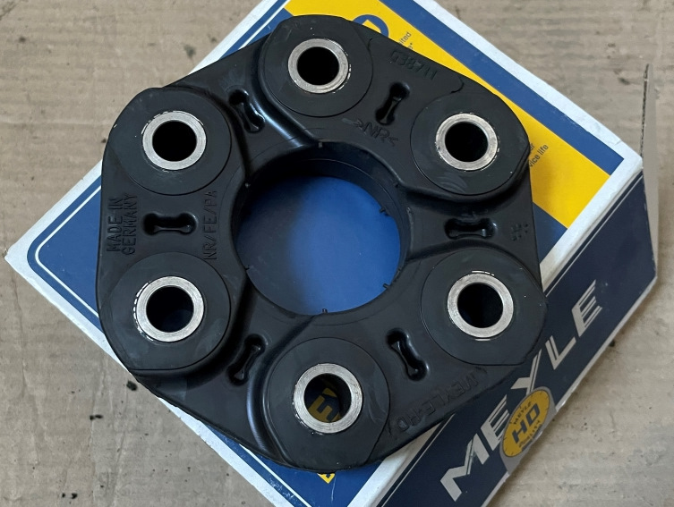

Эластична муфта КПП. Не стал брать алюминиевую с сайлентблоками, ограничился новой, резиновой, производства Meyle. Посмотрим, как она себя покажет. Я впервые сталкиваюсь с эластичной муфтой, и чтоб натянуть ее на концевик коробки, затем еще наживить кардан, пришлось изрядно помучаться и проявить смекалку. Не знаю, должно ли так быть или нет. Муфта подобрана верно, большая. Насколько мне известно, их два вида — большая и маленькая. Когда искал кардан, я ездил со своей муфтой и имея представление, что такое шлиц под малую муфту выбирал себе кардан.

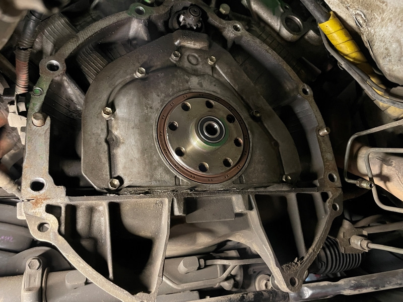

Перед установкой коробки обязательно меняем сальник. Устанавливаем подшипник в коленвал, в который заходит первичный вал коробки. Размеры подшипника 32х15.
Притянули маховик. Именно притянули. Очень он уж плотно сел на колено.
Установили диск с корзиной. Центровали сцепление на глаз, с помощью подручных средств. Вроде бы успешно.

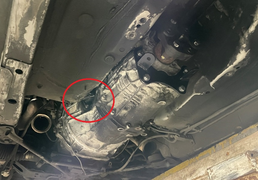

Пробуем ставить коробку. Первая попытка стала успешной, поставили сразу. Места в туннеле достаточно, я думал будет все значительно плотнее, притянули верхние болты без проблем, везде достали. Рабочий цилиндр, правда, встает только тогда, когда нет траверсы и коробка опущена, а прикрутить-открутить его не составляет труда, удлинителем с головкой можно подлезть.

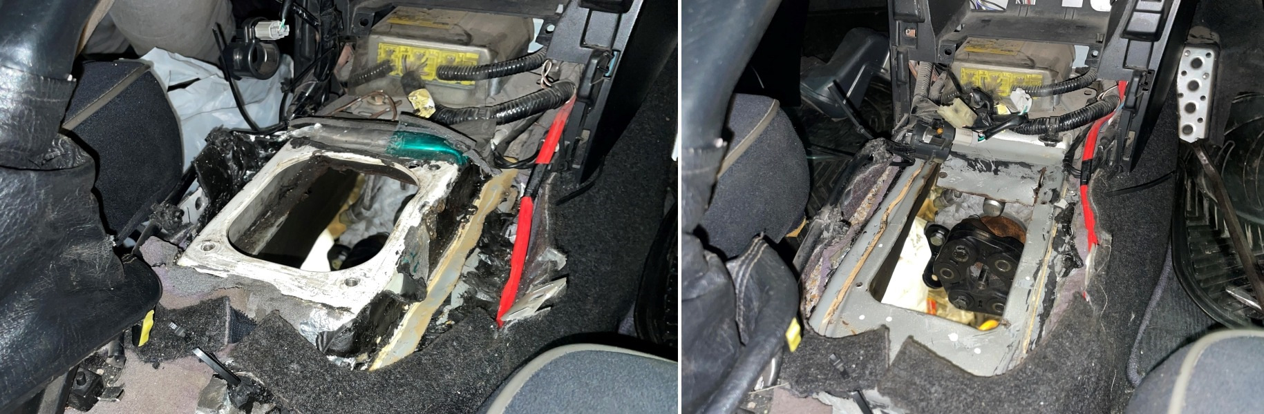

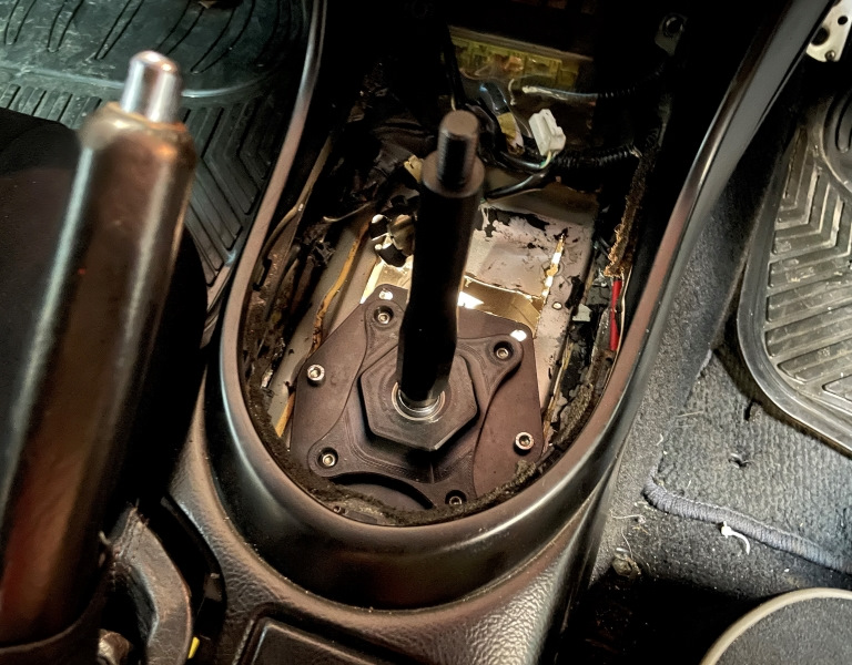

Машина у меня с завода автоматная. Когда ее собирали на 3s-ge и j160, распилили туннель, и установили заводкой подиум (тот, что слева на фото) под пыльник кулисы МКПП. Когда я поставил приобретенную кулису под BMW коробку, она встала очень высоко. Мне не нравятся длинные кулисы. Маленько подумав, я решил демонтировать этот подиум со своего туннеля, тем самым выиграть сантиметра три. Хорошо, что этот подиум был приклеен на герметик.

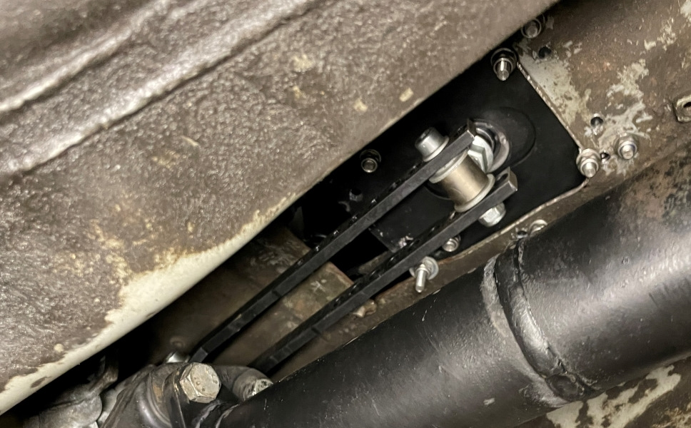

Теперь ничего не мешает и кулиса встала по высоте как мне надо. Осталось только вырезать пластину нужных размеров и закрыть этот огромный вырез в туннеле. Кулису прикрутить к этой пластине. Вернуть шумку на место.
Поскольку кулиса прикручивается к кузову из салона, первым делом идем выставлять ее по месту, как она должна стоять и фиксируем. После уже устанавливаем тягу кулисы. Пробуем, чтоб все передачи включались четко и до конца, чтоб нигде ничего не упиралось. Мы слегка помучались, не включалась до конца первая и пятая передача, не хватало хода. Путем смещения кулисы чуть назад исправили это. После проверки отрезаем от длинных тяг лишнее и устанавливаем чистовой вариант обратно. Рекомендую смазать все соединения, в том числе и сам шар кулисы.

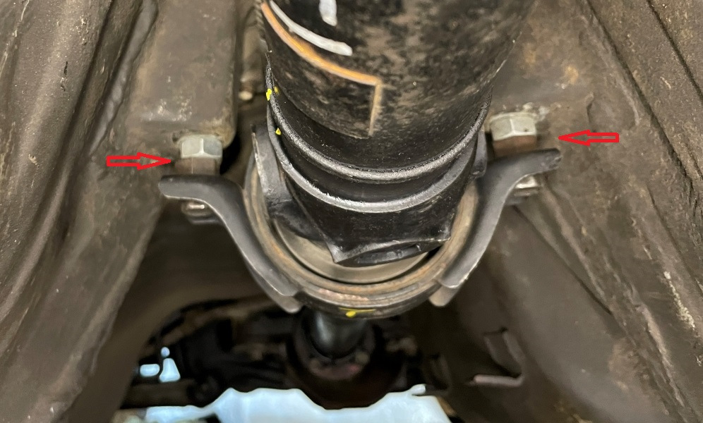

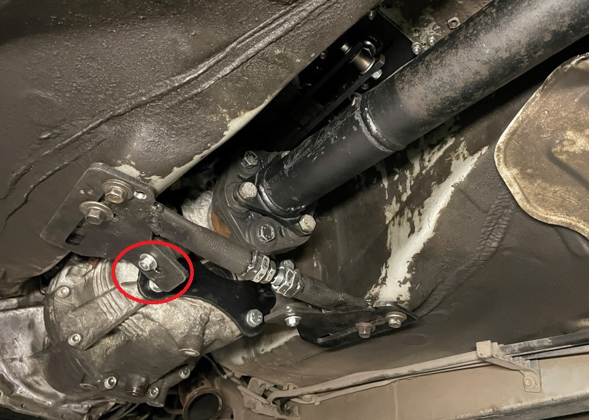

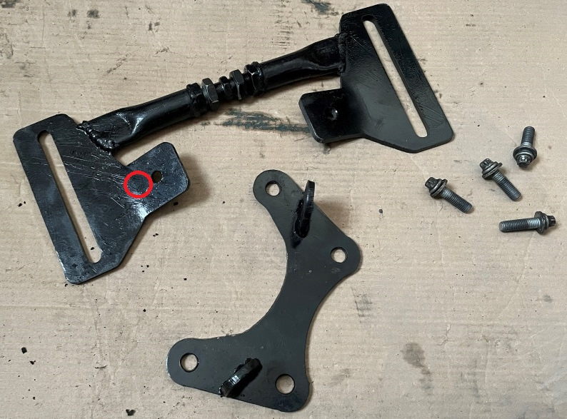

Что касается траверсы. Вернемся к ней. Состоит она из двух половинок. Так вот, после небольшого квеста этой запчасти, её удалось подогнать под кузов и закрепить. А вот коробка не вставала. Не задача. По правой стороне подушка встала как положено. А по левой подушка не встает в свое посадочное место. Крутили, вертели, так ничего и не придумали. Оказывается, была погрешность левой половинки траверсы. Если подогнать её под подушку, она не прикрутится к кузову. Ну и наоборот — подгоняешь под кузов, не бьет по подушке. По итогу подогнали траверсу под кузов и просверлить другое отверстие, чтоб закрепить подушку. Красным кружком обвел, где просверлил. Ничего сложного, но на это мы потратили не мало времени.

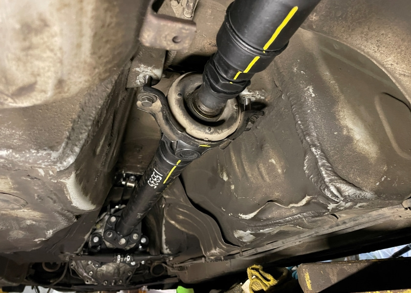

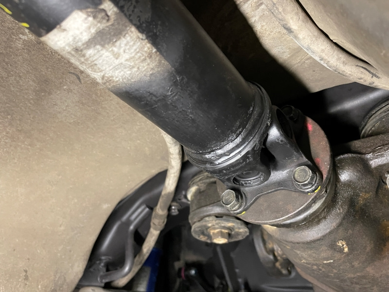

Кардан. Однозначно, изготавливать только шлицевой. Что я и сделал. Из трех штук сварили один. Передняя часть от E90, с неё нужен фланец под эластичную муфту. Задняя часть от автоматной Альтеззы 3s-ge. Сама основа взята от Цельсиора UCF20, она же шлицевая. Мерил сам, по месту, и отвез в контору по сварке и балансировке. Общая длинна кардана 144см, передняя часть до подвесного 82.5см. Переварили, отбалансировали, заменили подвесной, заменили крестовину заднюю.
Горизонт между концевиками коробки и редуктора, конечно же, не стреляет. Уровнем выровнили плоскость передней части, пришлось подложить по паре шайб с каждой стороны под крепление подвесного. При тестировании коробки посторонней вибрации и звуков не выявлено.
Сварили кардан хорошо. Швы аккуратные. Визуально работу можно оценить с положительной стороны.

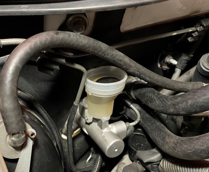

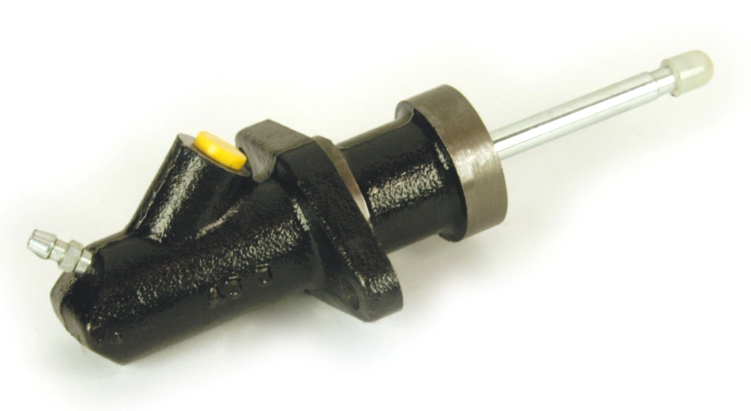

ГЦС. Главный цилиндр взят от LC100, он 3/4. Только нужно заменить бачок, не предусмотрел это. Позже исправлю. В идеале оставить свой, с выносом который.
РЦС. Рабочий цилиндр Brembo. Прокачать сцепление то еще занятие, как повезет. Мы это сделали со второго раза. Тут главное чтоб шток попал в вилку, а не мимо. Первый раз у нас шток не попал в вилку и во время прокачки просто вылетел. Мы его искали в колоколе магнитом, дабы коробку не откручивать. Нашли шток, сняли цилиндр, вставили шток обратно и со второй попытки, при установке цилиндра попали в вилку. Прокачали.

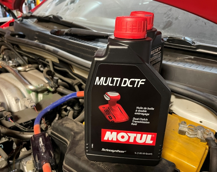

Масло Мотюль. С допусками под DSG, подходит для нашей коробки. Необходимо 1.2 литра. Заливаем и можно запускать мотор.

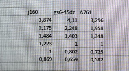

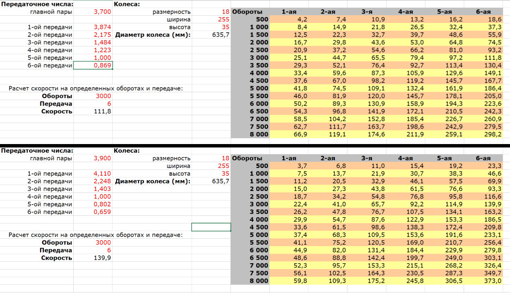

Расчет по передаточным числам. Выше таблица j160 коробки с ГП 3.7. Ниже gs6-45dz с ГП 3.9. Не смотря на то, что я поставил пару 3.9 вместо 3.7, цифры выглядят более менее приемлемо. Пятая и шестая передачи комфортные для трассы, хоть теперь я очень редко езжу на Альтеззе на дальние расстояния. А первые три передачи очень веселые для городской езды.
Сравнение передаточных чисел на j160, gs6-45dz и 6ти ступенчатом автомате A761.

И чего в итоге по числам передаточным вышло то? Какой ожидаемый прирост к максимальной скорости?)
Добавил таблицу, можешь глянуть)
В целом, сойдет. Если бы я еще и ГП оставил 3.7, то вообще бы красота была. Но из свои соображений, я специально поставил пару 3.9
