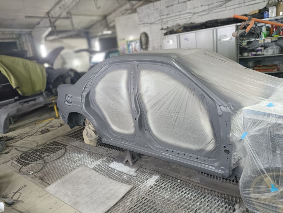

Машина выглядит великолепно.
Сейчас вот так.
