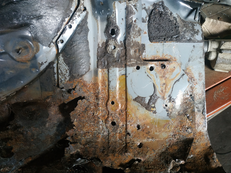

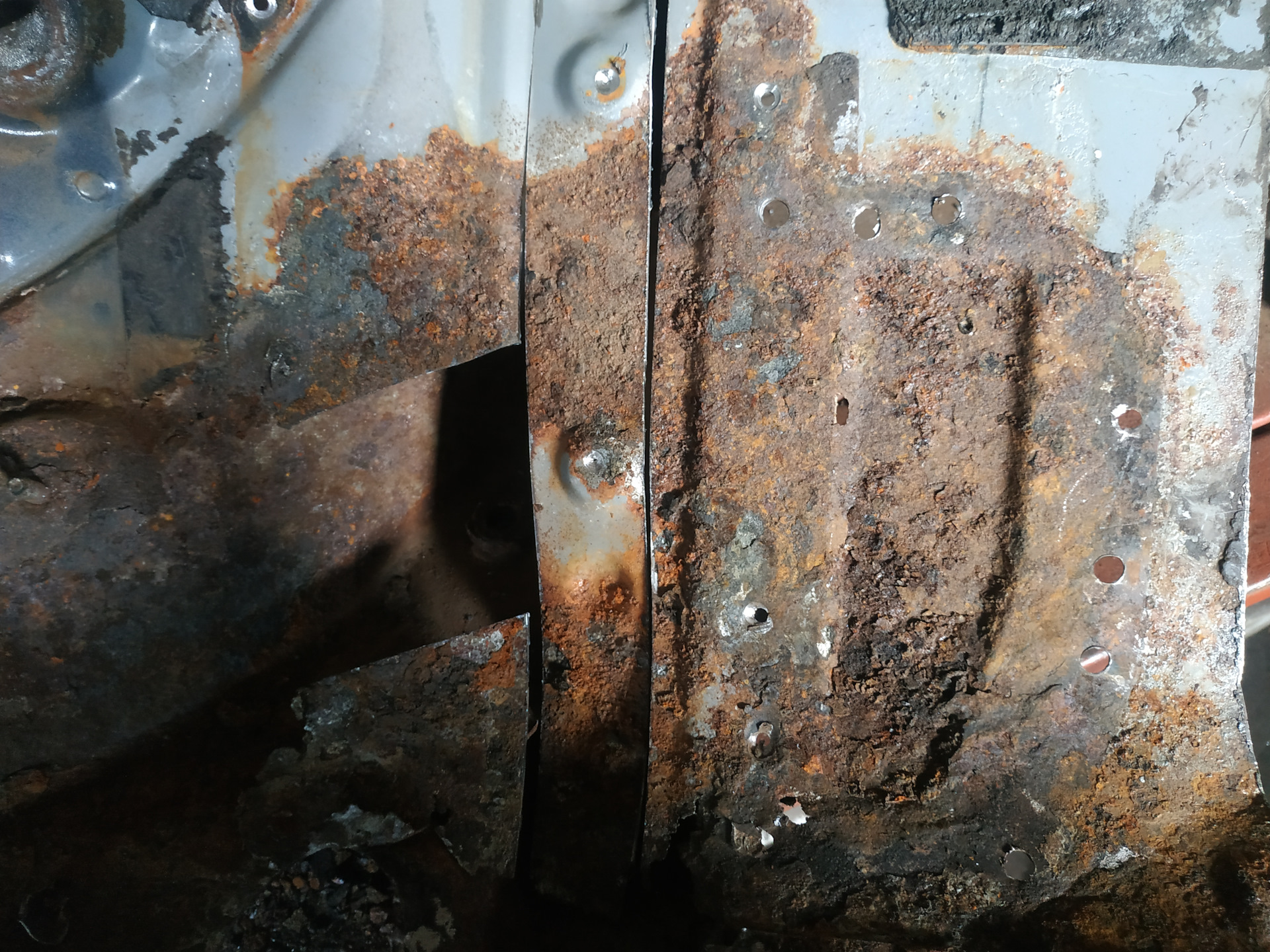

Начал лепить крепление передней балки. Но столкнулся с такой проблемой — в этом месте сходиться несколько слоев металла. Причем металл не тонкий. Наружняя часть 2мм, внутри 1,5мм, и в салоне 0,8мм. Толстый металл очень трудно выгибать. А с кусочков лепить не хочется. Тем более у меня все выгнило, и я долго ломал голову как они сходятся вместе. Может я и фанатик что стараюсь делать как было по заводу. Но я не могу по другому. Долго думал что делать дальше. Посмотрел на правую часть, а там еще хуже сгнило.

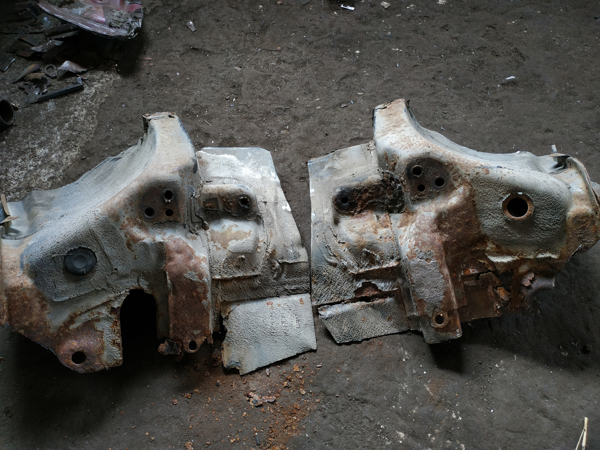

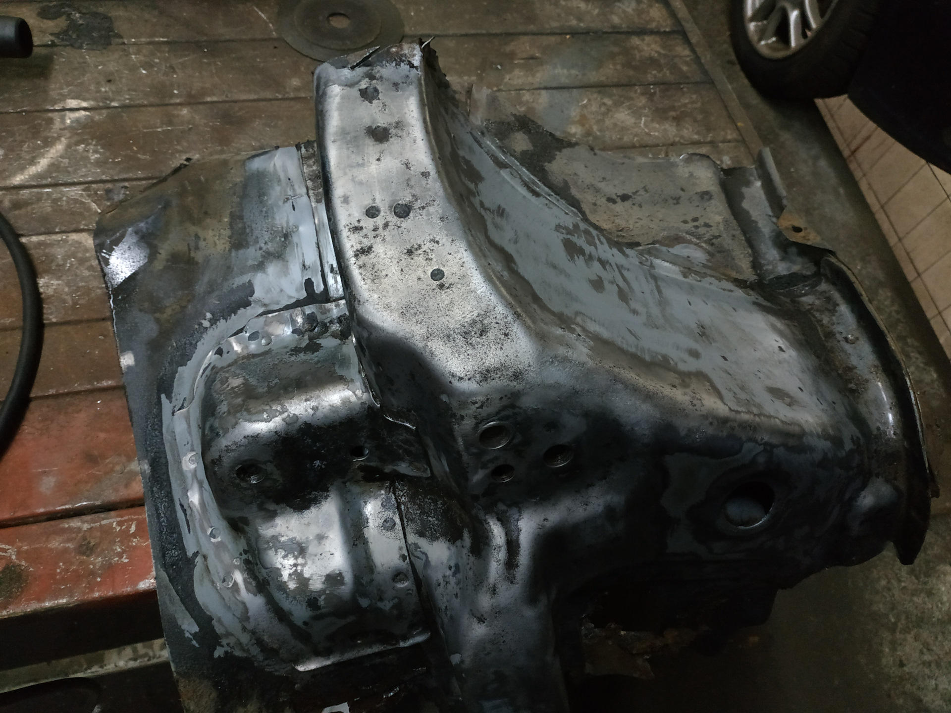

Поэтому решил приобрести ржавого металлолома, намного лучшего чем у меня. Кстати эти части от GF.

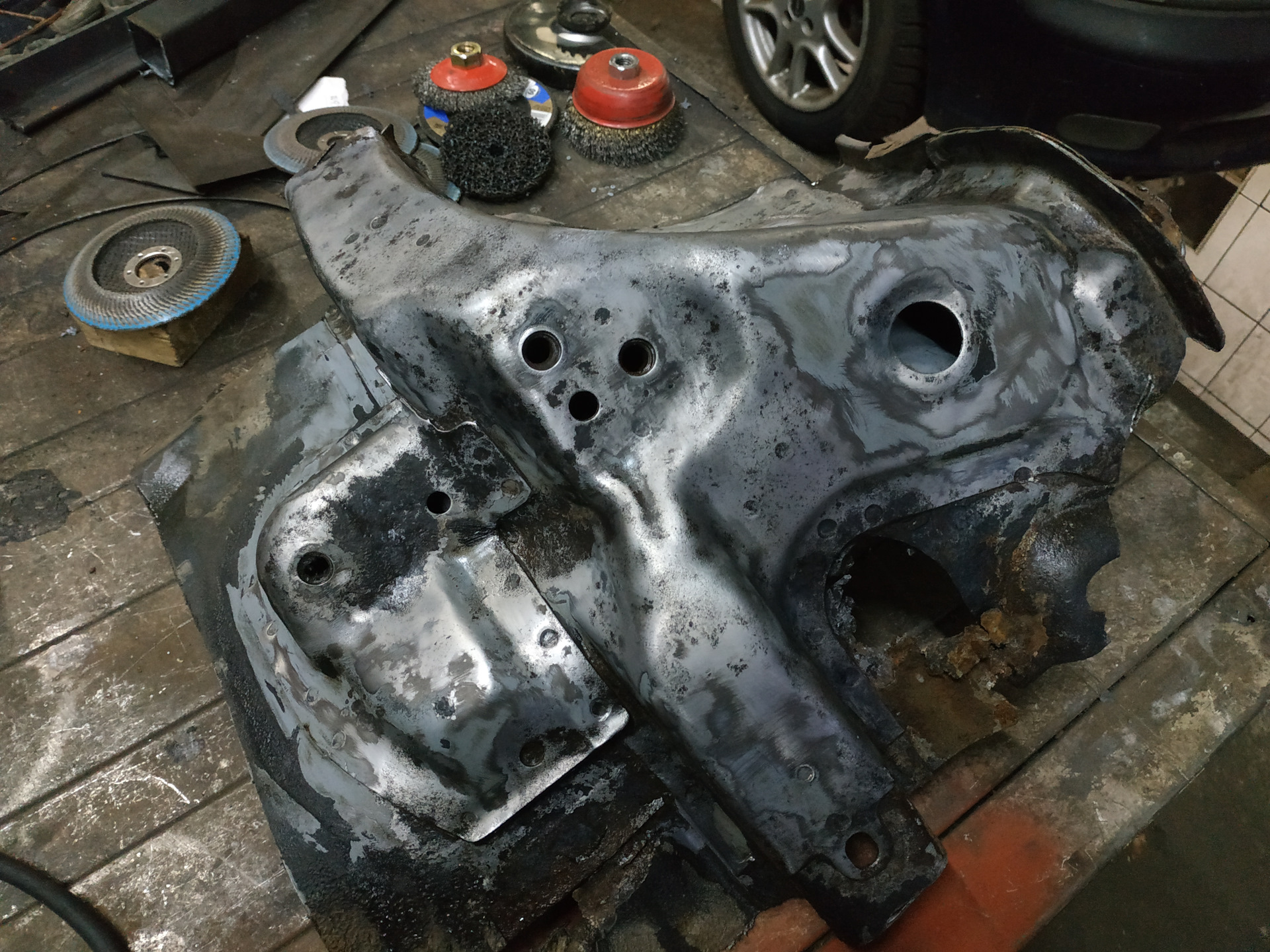

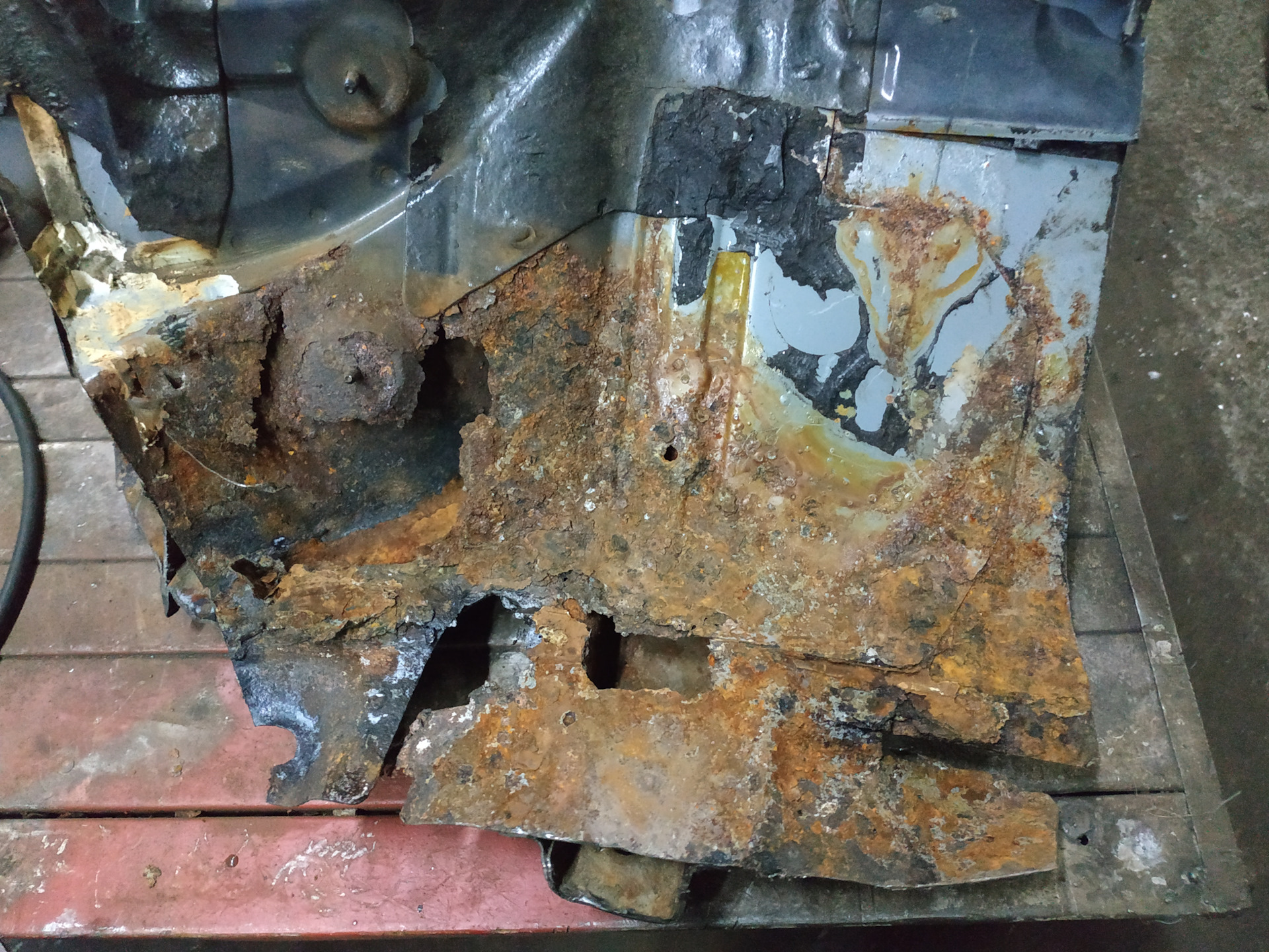

Но после небольшой чистки не все так печально.

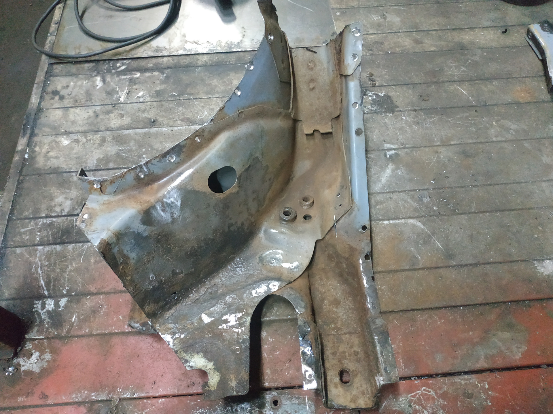

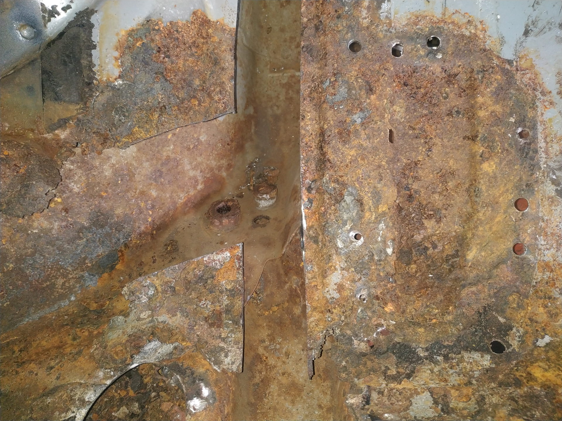

А вот внутри все печально. В кузовах GE эти места получше.

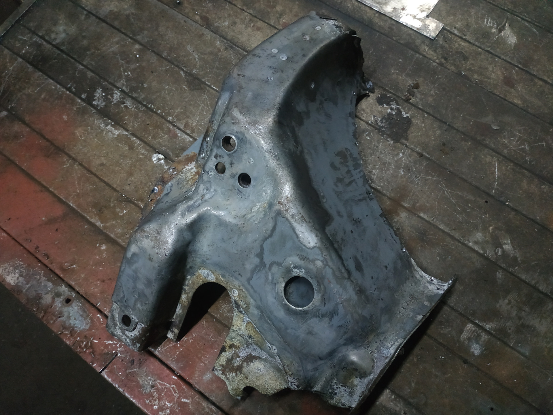

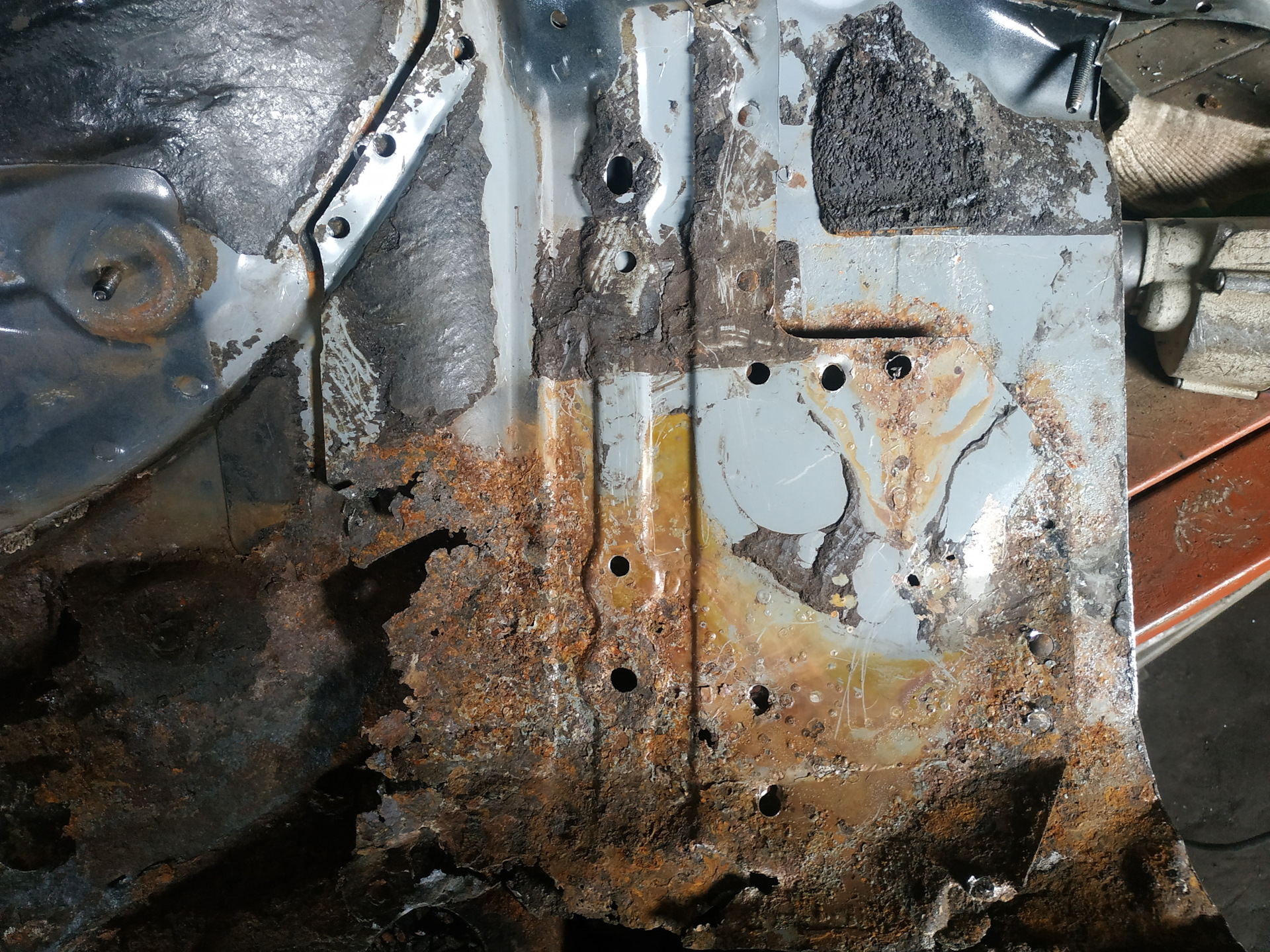

А вот еще место, откуда можно подлезть к закладным передней балки, если они провернулись.

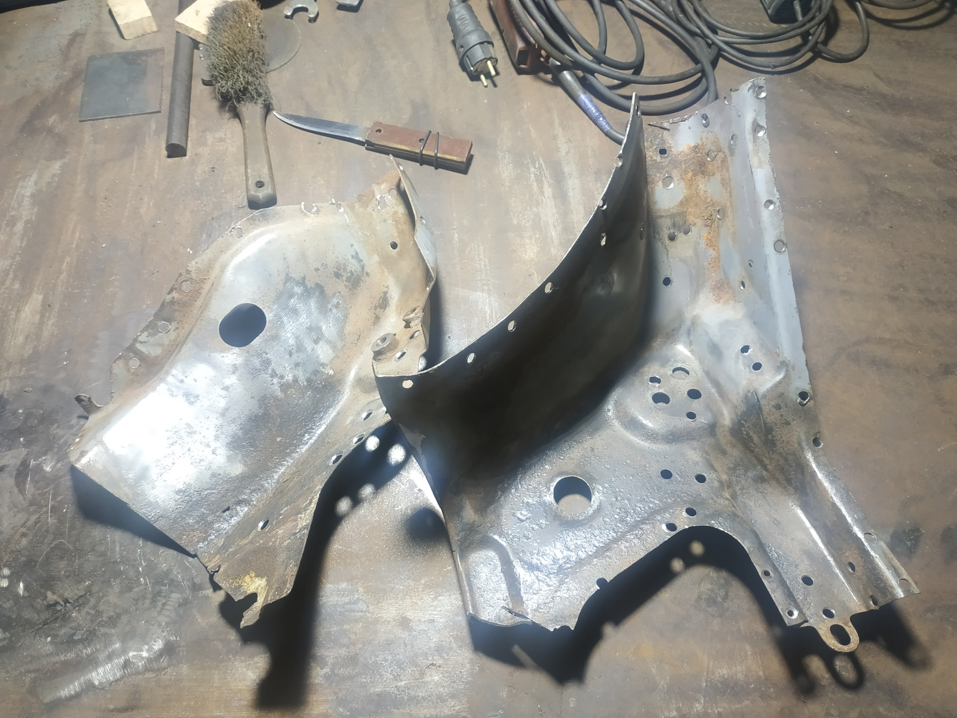

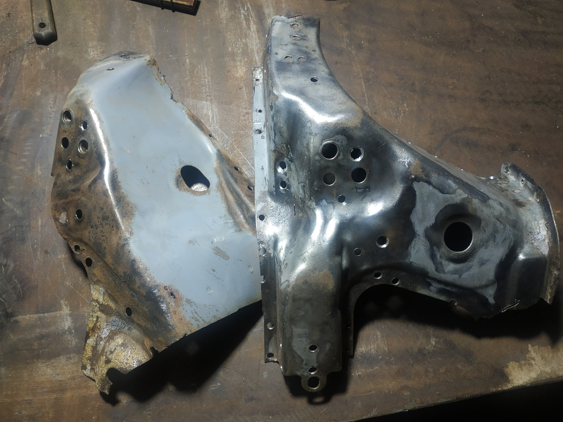

Дальше разъединил наружную и внутреннюю части. Наружная толщиной 2мм, внутренняя 1,5мм.
