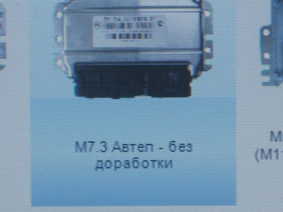

Вот наконец то руки дошли до прошивки АВТЭЛ М73 изначально на нем стояла прошивка A373DB04, приобретал софт от ММК т.к наслышан не плохими отзывами, мой блок закрытый да еще и с черной точкой, на сайте ММК не было соответствующего софта пришлось приобретать A373DB03_черная точка. До этого пробовал прошивку Ледокола, после долгого раздумья залил от ММК прошивка более эластичная и мягкая и плавное нарастание момента, по расходу можно сказать аппетит на ней умеренный примерно равный 10 литрам, смотрел по указателю топлива на приборке от заправки до заправки не проводил замеры думаю будет меньше
Чуть позже приобрету софт от ММК на BOSCH 7.9.7+, всем спасибо за внимание!
