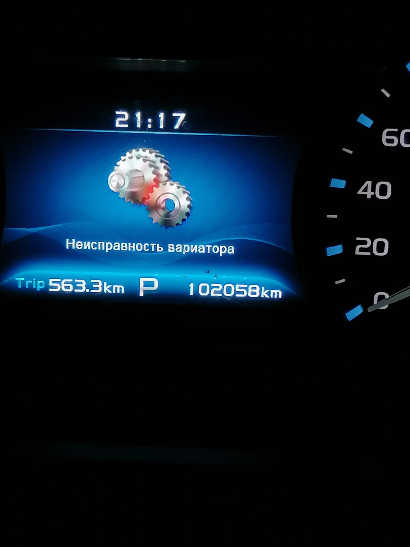

В продолжении темы посадки оборотов при переключении вариатора на geely emgrand 7 fe 3 2019г.
Вчера перечитал все что было в открытом доступе, и про адаптацию через N+D+N+R и так не менее 15 раз.

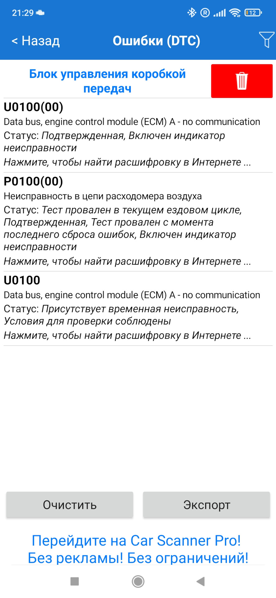

Попробовали произвести электронную адаптацию через сканер, соответственно подключились к авто, все делали по инструкции (заводим автомобиль, запускаем адаптацию, переключается в режим D и в течении 80-120сек ждём. Адаптация действительно решила все вопросы, обороты выставились, но загорелась ошибка, устранить её получилось только через повторный запуск адаптации, но на режиме R, но коробка немного мягче начала работать и без посадки во время движения (то есть если едем, останавливаемся, переключаем в P а после в D), но при первом пуске авто и переключении в D проблема осталась. Сегодня свяжусь с офицалами на эту тему, посмотрим, что скажут.

Начал сканить ошибки и тут на, чек убрал, машина вроде бы едет, но что то меня это все пугает

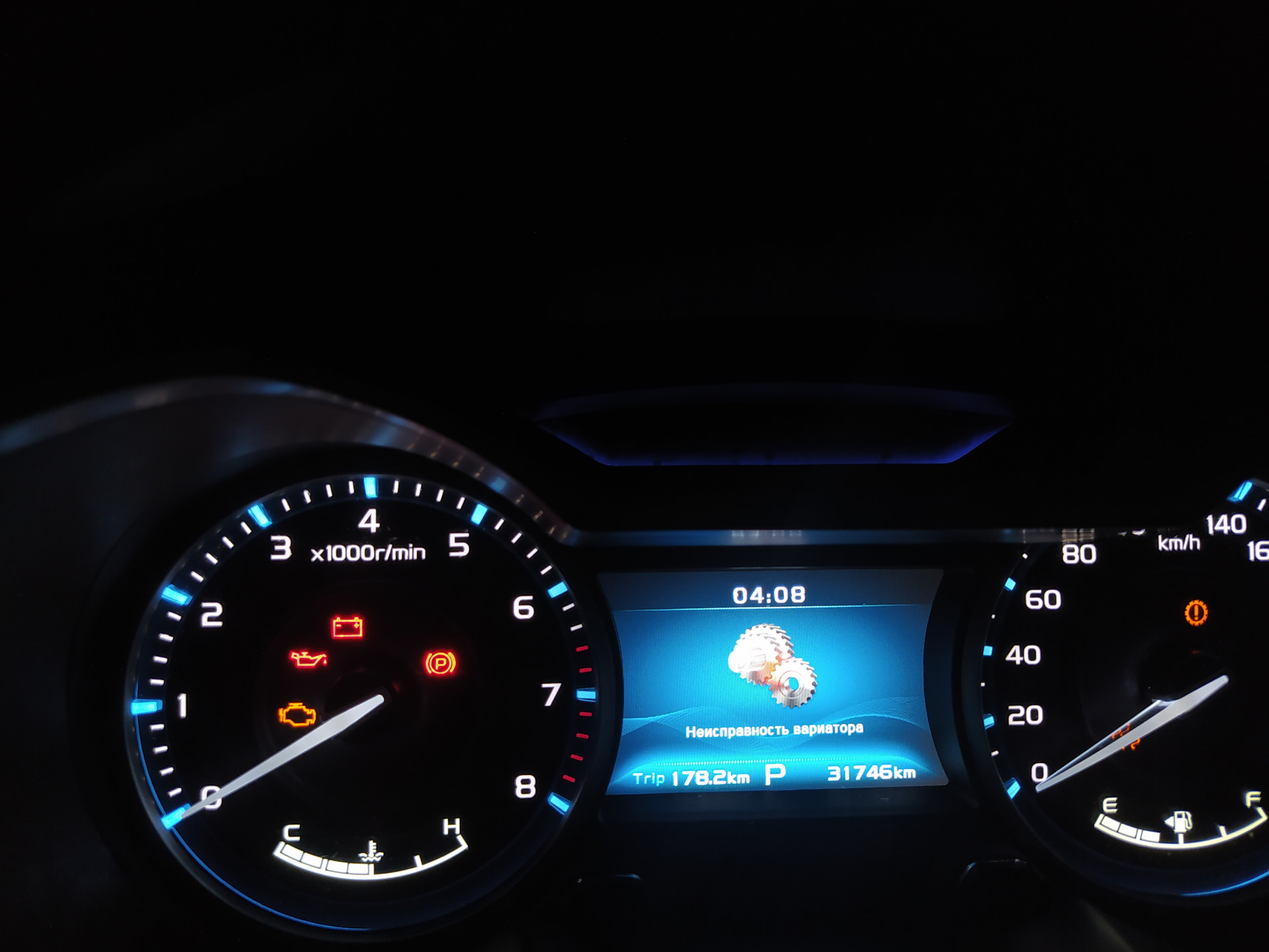

Проблема в том, что если авто долго стоит без питания или просто аккумулятору писец и ездишь на этом акуме, то по каким то причинам слетает инфа в мозгах. И вариатор забывает адаптацию. Мне тут один знакомый рассказал, у него тоже самое было на мицубиси, пинался, ругался, потом отдавал машину на покраску, ребята её то вы гоняли, то за гоняли в разные помещения и заметили это, порекомендовали адаптировать, он это сделал и все ок стало.
