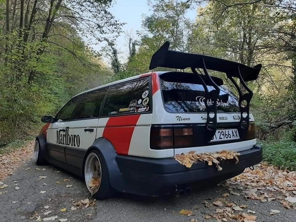

Ребят, подскажите пожалуйста, какие диски и с каким вылетом можно поставить на пассат б3, при условии того, что я хочу ездить на самой широкой резине, что можно поставить в данный автомобиль?
Размер дисков вижу r15, вопрос по вылетам. У кого что стоит? Может кто фото предоставить, как это выглядит с разных ракурсов?
Итог хочу получить, чтобы диск не выпирал за арку, а было все на одном уровне. Пример хотелки прикрепляю.

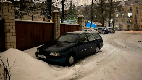

ГОНЯЛ 205-55-15
Самый топ.
sergei58ru
ГОНЯЛ 205-55-15
А характеристики дисков?
7j-15-35

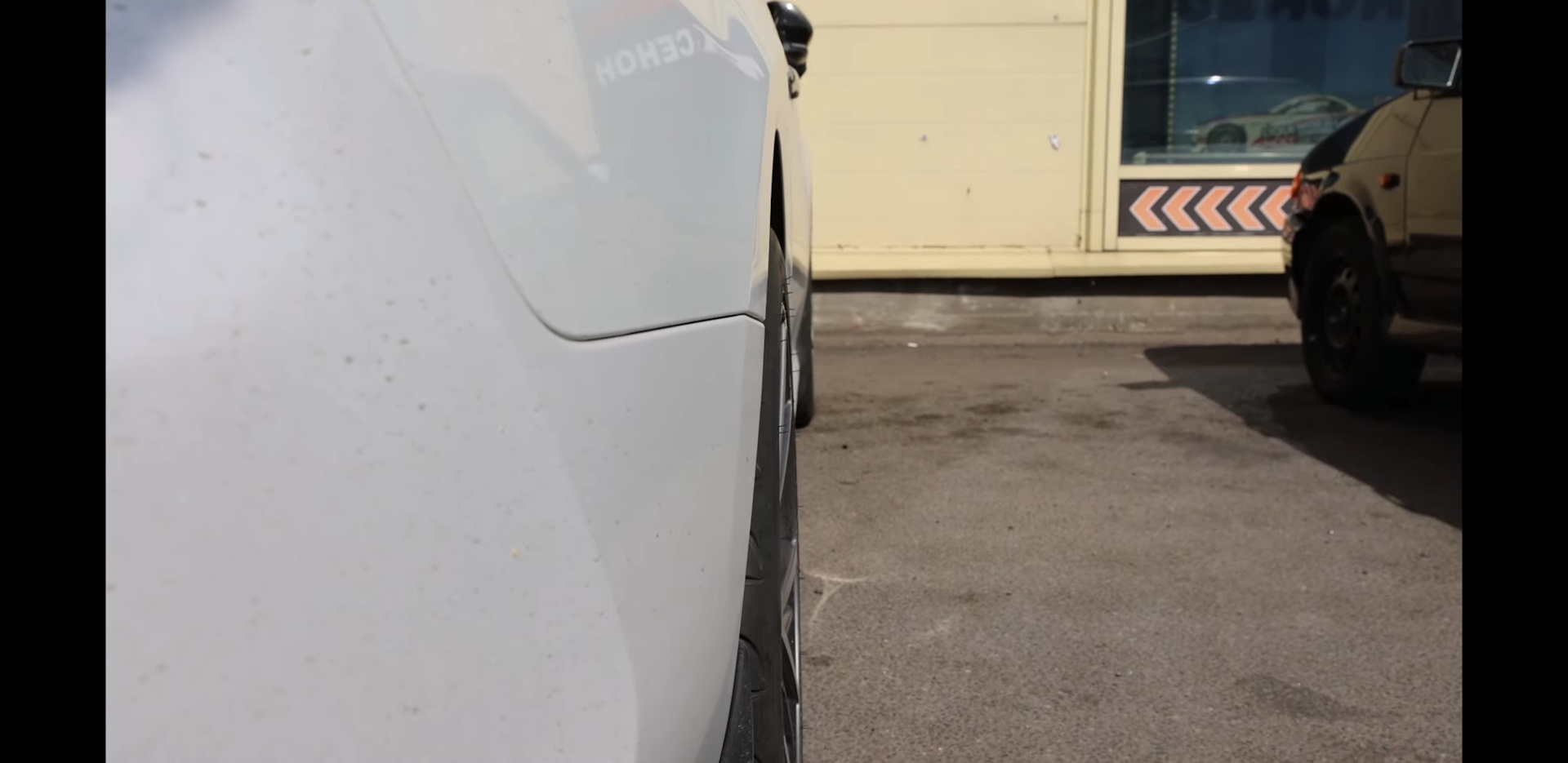

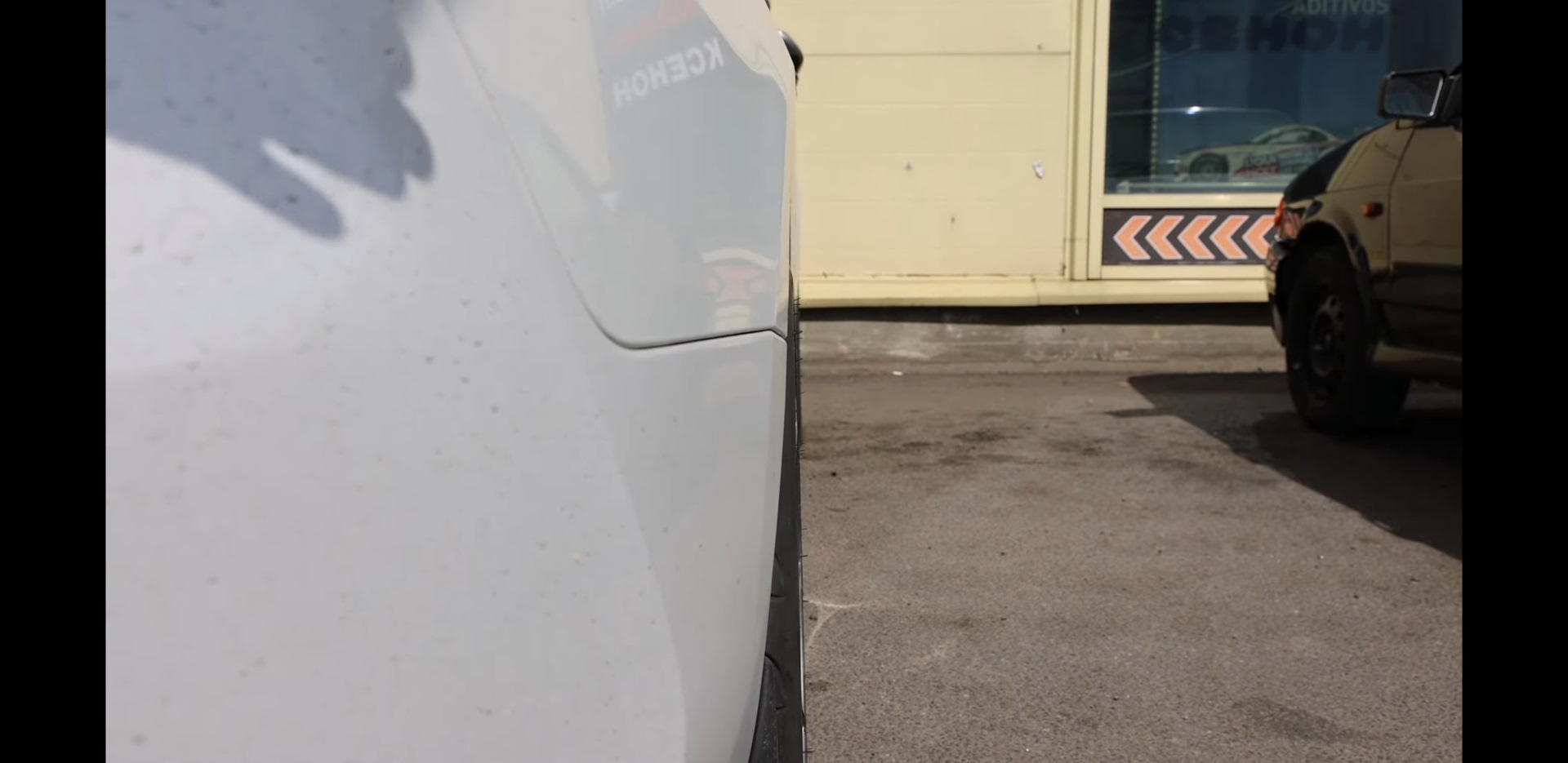

Для комфортной езды колеса r16 7j вылет 45 резина 205/55
Задние колеса при загрузке уходят под Арну, но очень плотно, 2-3мм зазор.
У меня на фото диски белые с такими параметрами.
R16 много для пассата, если не vr6 конечно, далее в любом случае, если больше 15х, то на стиле стенс, а то будет выглядеть как карета;). 205 смотрится хорошо на 8j.
Фото для примера…
У б3 задняя колея намного уже передней, тебе ставить разноширокие диски нужно, чтобы добиться эффекта как на фото или играть с проставками для одношироких дисков.
На жопе почти по кромку E36 8,5j, морда почти по кромку E25 8j, исхожу из своих исследований. Резину будешь выбирать по таблице соотношения: Посадочная ширина диска — Минимальная ширина шины — Оптимальная ширина шины.
