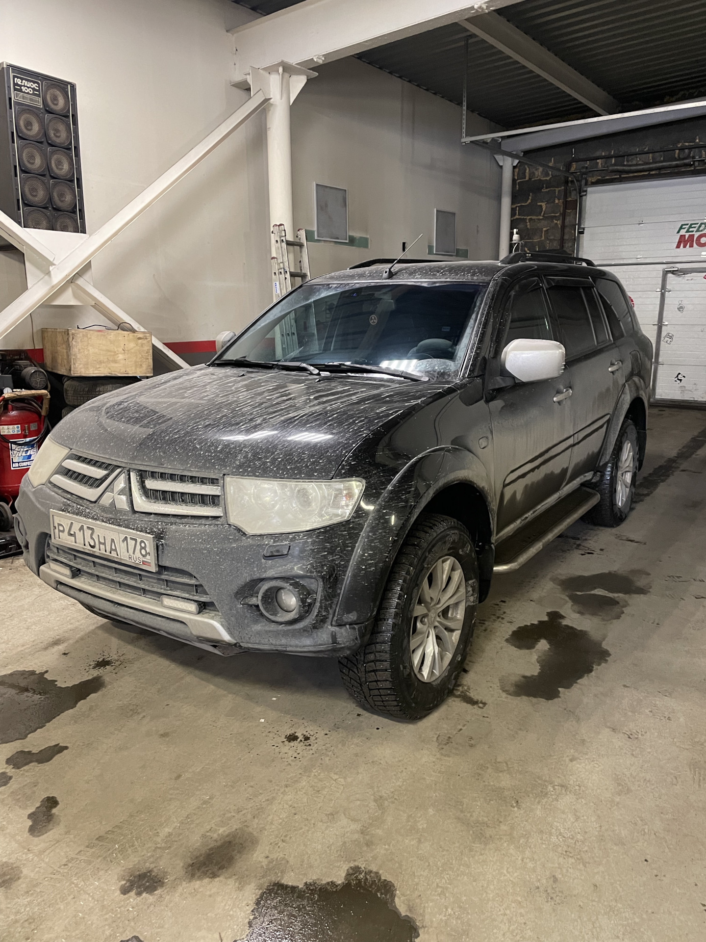

Задам философский вопрос, всем владельцам Паджеро спорт:
— Чем заняться владельцу Паджеро спорт, томным субботним вечером, если не приехать на нем в автосервис?
Правильный ответ — приехать на нем в автосервис, других вариантов нееет.

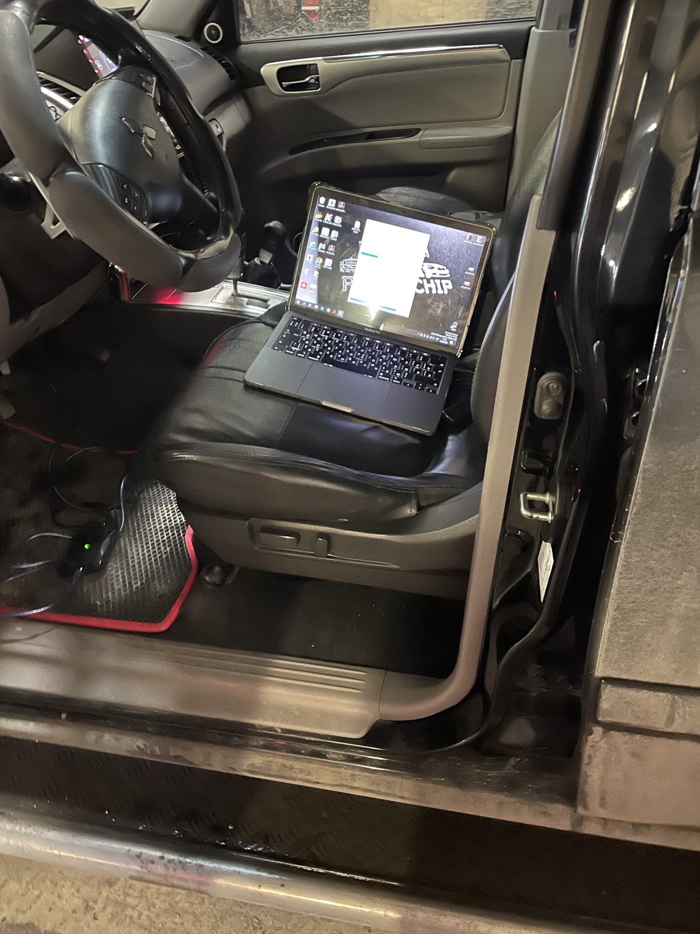

Цель визита, прошивка Эбу- ЕВРО2 и кое какие плюшки в добавок.

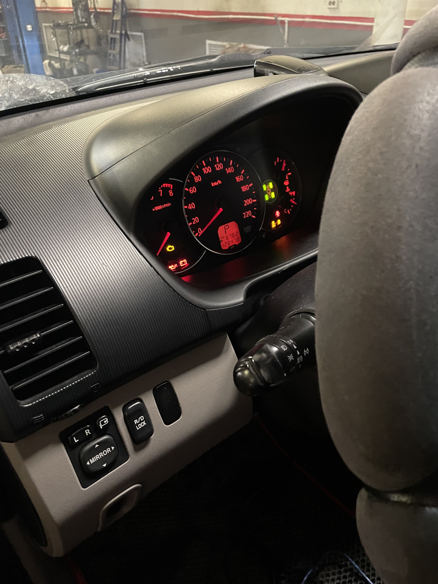

Так много значков еще никогда не горело
Что мне соответственно обещали:

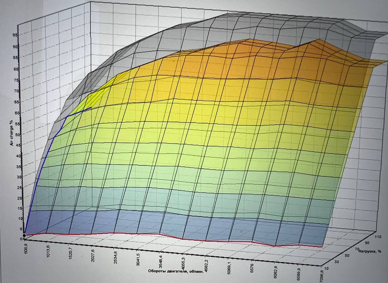

Прирост в мощности — 23 лс итого будем иметь 245лс прекрасно.
Прирост в крутящем моменте.
Более ощуттимая реакция на педаль газа.

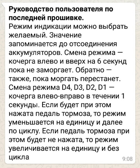

Усовершенствованный алгоритм переключения акпп.
Ну и отключения вторых кислородных датчиков!
Друзья, что могу сказать?
Машина поехала, конечно это первые эмоции но она поехала)))))
Чувствуется запас мощности, пропала вялая педаль.
Буду наблюдать, полный отзыв по прошивке сделаю недели через две.
Спасибо Никите за потраченное время. Кому интересно в личке могу скинуть контакты!
Ставить или нет, личное дело каждого. Я определился.

А бенз точно стОит шить? С дизелем, то понятно — однозначно ДА! сам прошился. а вот с бензинкой +23 кобылы разве что-то решают, итак на борту 222 л.с. имеется, как бы коробку моментом избыточным не "перекрутить"!
Ну мне однозначно нужен был евро2, ввиду отсутствия катализатора. Остальное все приятные мелочи. Ну и в эти 23 лс я не особо верю.

Разные файлы, но шили через мозг
Коробка отдельно прошивалась?
