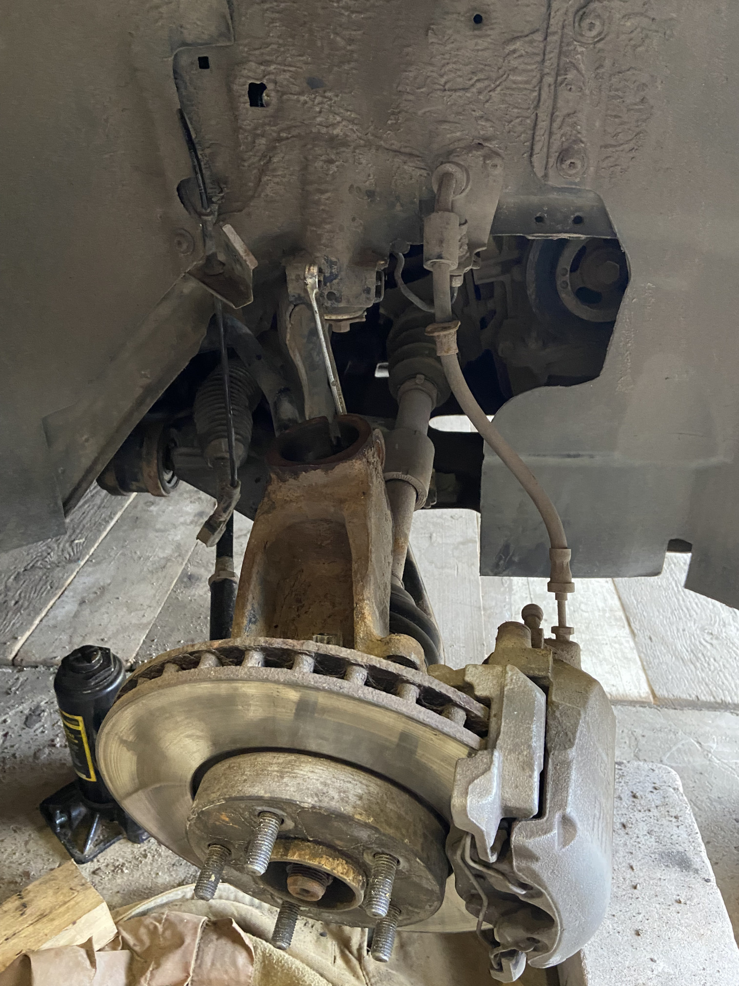

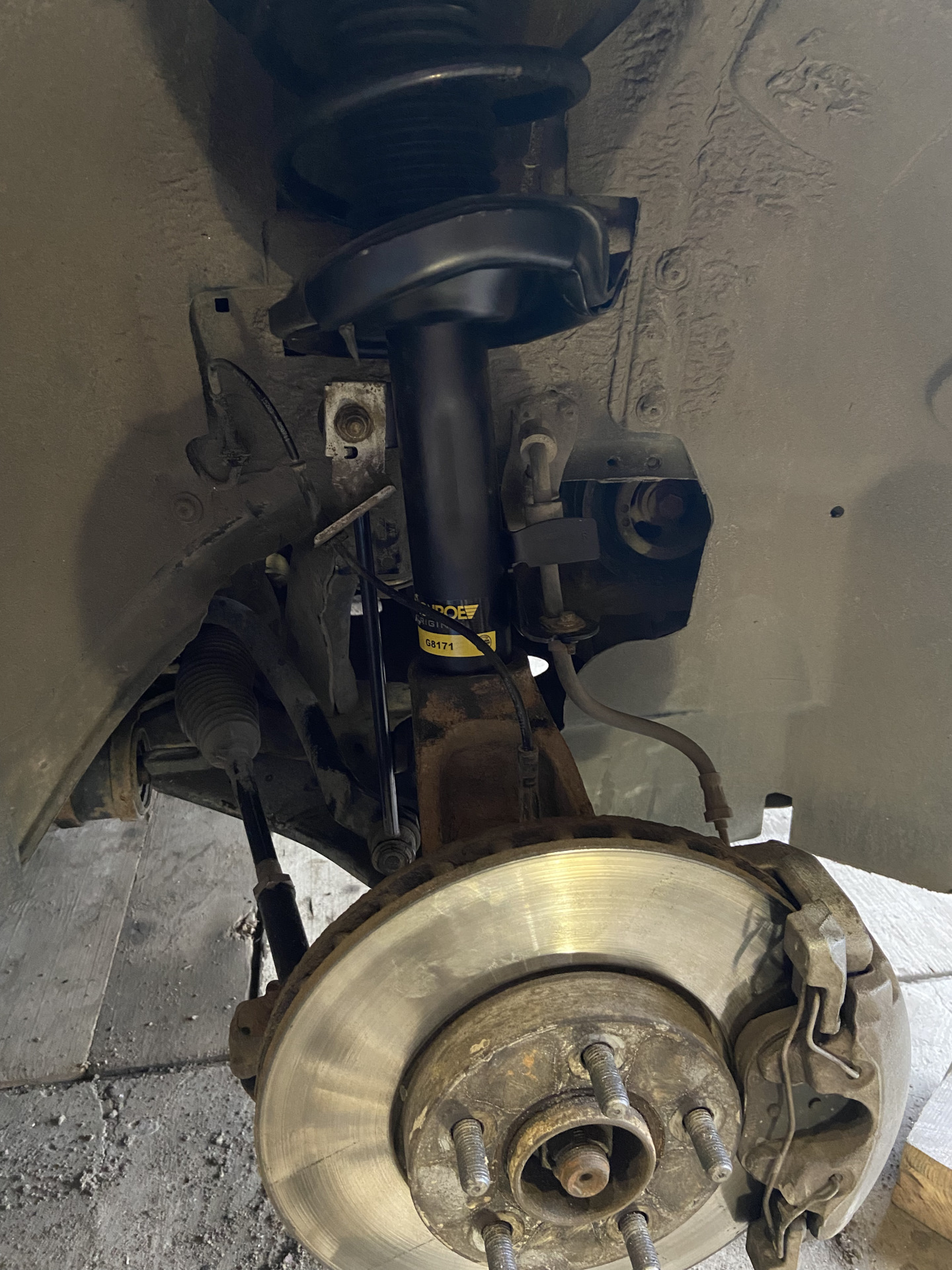

Решил заменить передние амортизаторы. Они не текли, но через раз то прыгали то работали нормально. Плюс появились стуки и похрустывания при повороте руля.
Делал сам, знакомые помогли некоторыми инструментами.

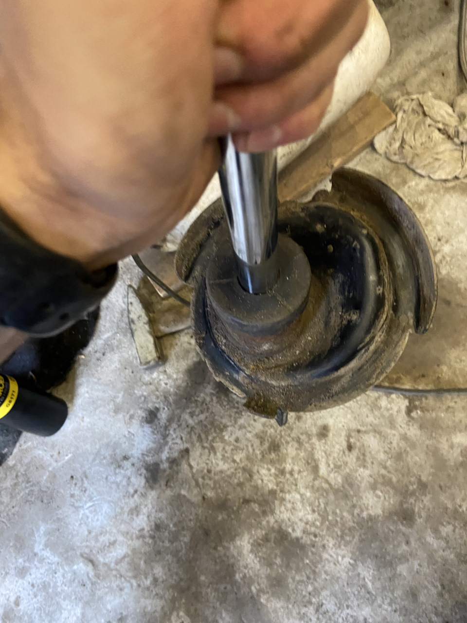

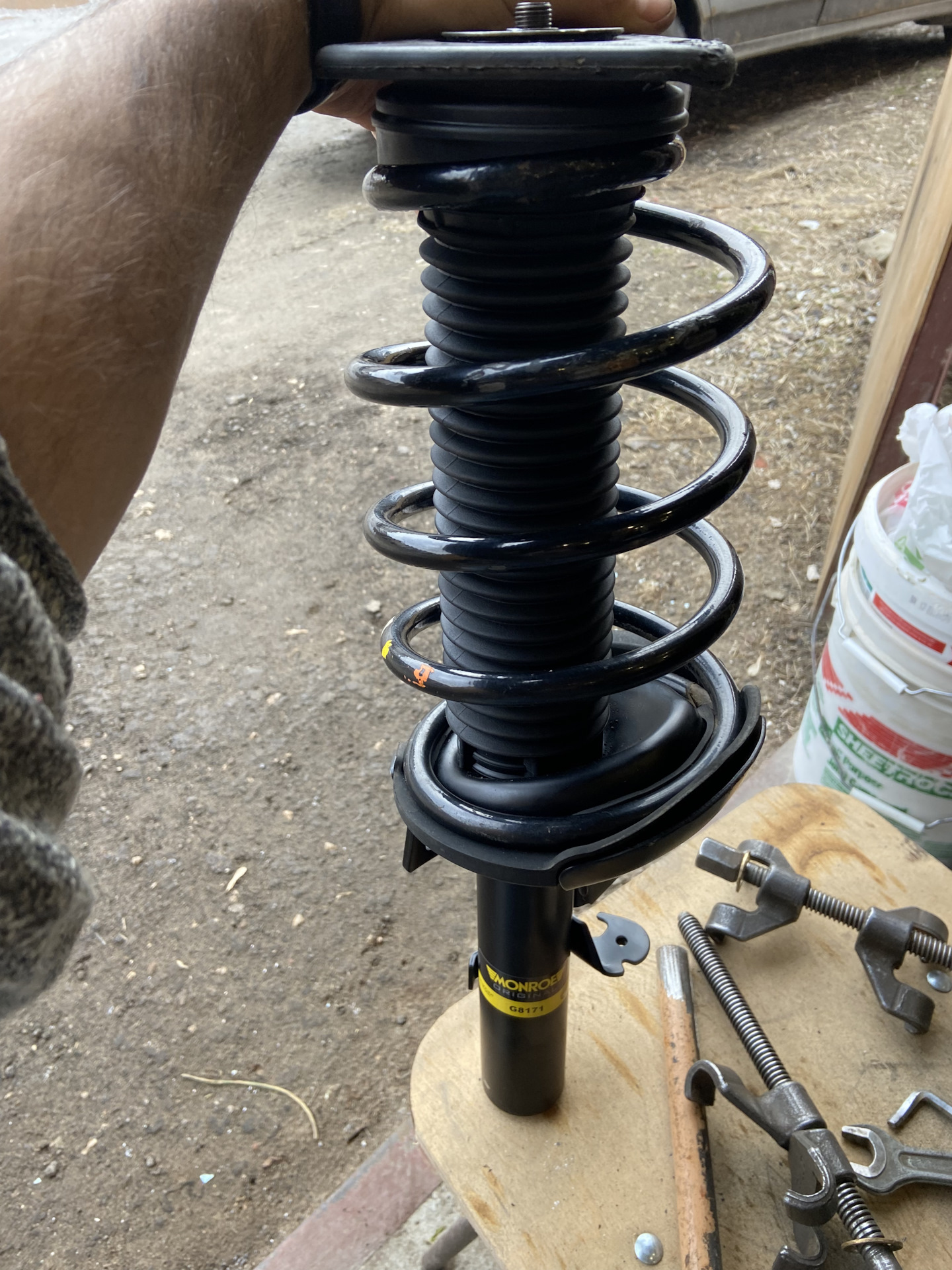

Весь этап не снял. Как менять амортизаторы полно видосов. Но вставал вопрос смотря на разные видео — поворотный кулак придётся снимать или нет.
Работой доволен, теперь по переду пропали стуки похрустывания, по неровной дороге неслышно постукиваний (грешил на рейку) и машина будто обрела вторую жизнь. Теперь стал слышать работу задней подвески😄
