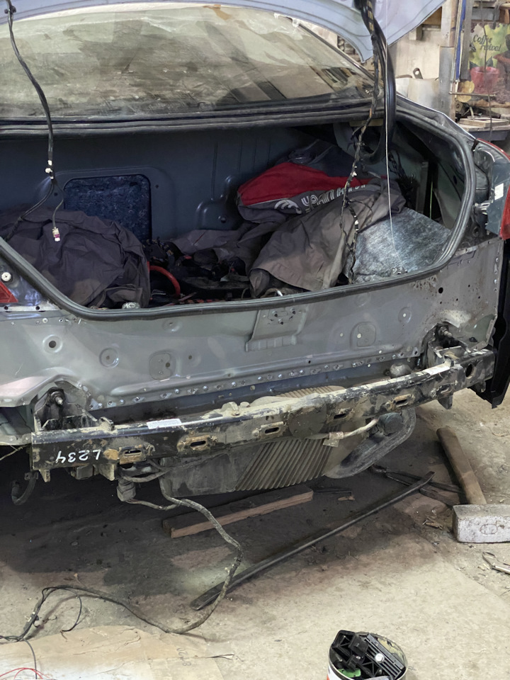

Действительно Крутая плюшка, ждем фото с накладкой, очень интересно
Вооот. Именно это и интересовало. К чему и как крепится поперечина и что там с проводкой. А в "убранное" положение ставить его пробовали? Или без полностью подключенной проводки никак не проверить? Впрочем, электрика — это меньшая из проблем для меня.
У меня выведено 4 провода (2 питание, 2 управление).
Выезжает и заезжает. В сложенном состоянии чувствует себя отлично, ничего, нигде не мешает.
Машина пока была в кузовном смог сфоткать

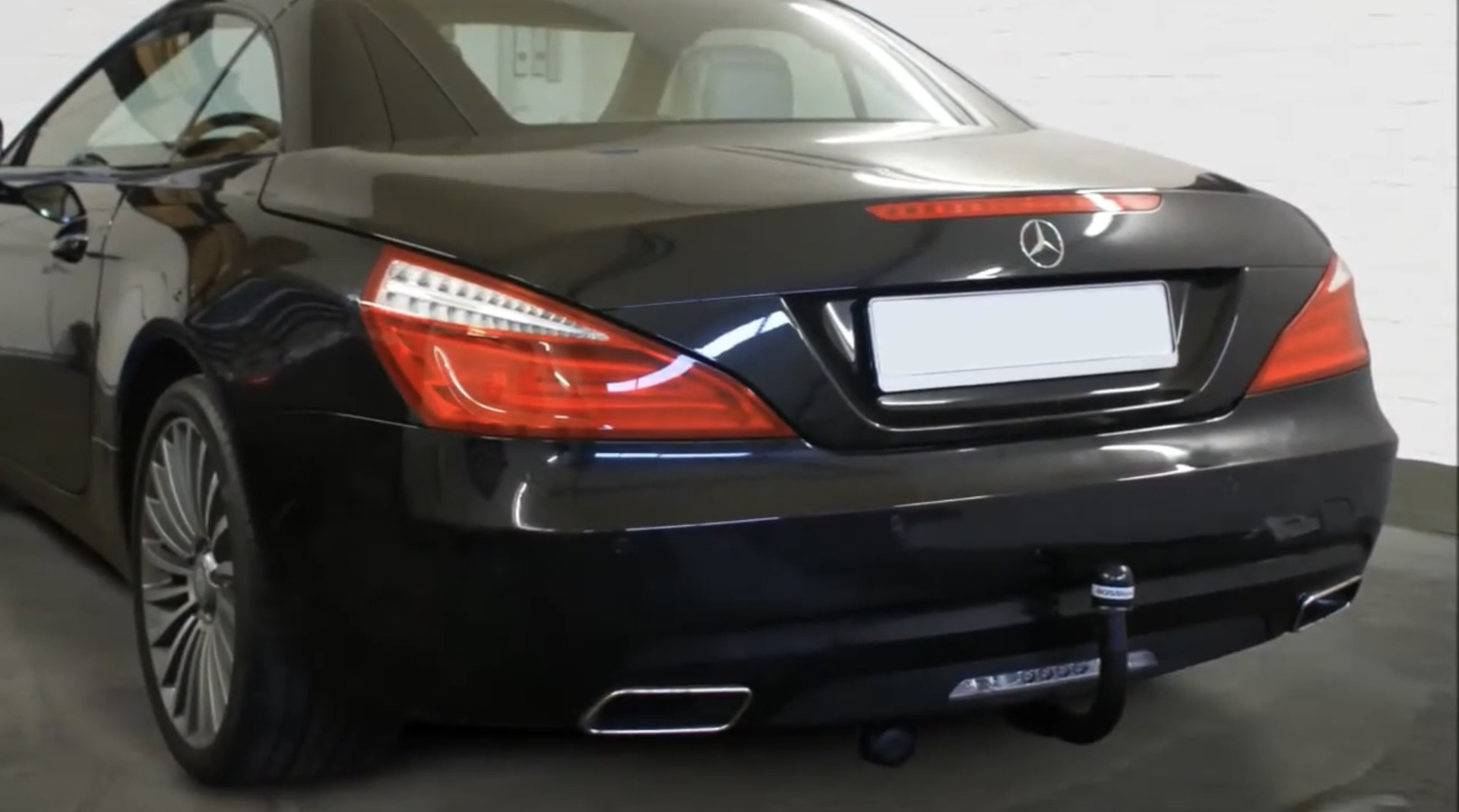

Не будет-ли уважаемый джин столь любезен (С)… Фаркоп — это моя мечта все 5 лет обладания этим авто.
Партнамберы, фотки установки (если есть) и какие-нибудь подробности. В планах платформу для велосипедов на него монтировать. Её купить гораздо проще, чем нужный фаркоп.
да пожалуйста)
фаркоп- 71606850160
фото установки опубликую позже, но наперед могу сообщить, что устанавливается без доработок вместо штатного усилителя бампера.

Мне как-то видео попалось с установкой фаркопа на СЛ😄
Ну кайф же)
Ездишь и ни в чем себе не отказываешь)
В Краснодаре парень на s-class поставил и дрифт тачку в Сочи на соревы возит с зипом вместе)и мерс на газу если я не ошибаюсь у него
