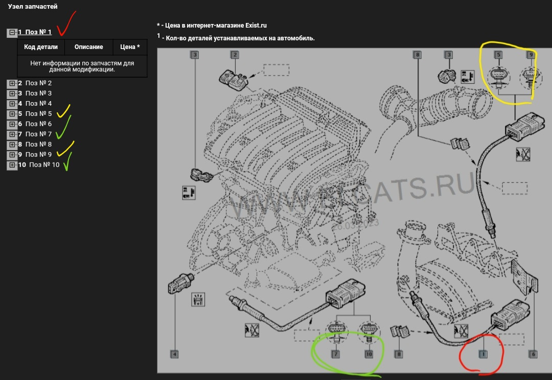

Вот гулял я по мануалу. У меня 1,8л 770 двс. Тоже искал в мануале лямбды. Мануал сказал, что токма верхняя. Якобы нижней нет…
Проверить можно легко — посмотреть торчит ли нижняя лямда после банки катализатора.
У меня в мануале указанно — не используется. Осмотр невозможен — нет ни ямы не эстакады…
У меня 770 мотор и там она стоит)
Bogsnami
У меня тоже две лямбды
Вот, разобрался в вопросе.
Почему-то на картинке аж ТРИ лямбды! Под цифрой 1 не используется. А я увидел только её и верхнюю. В голову не могло прийти, что там 3 лямбды на схеме
