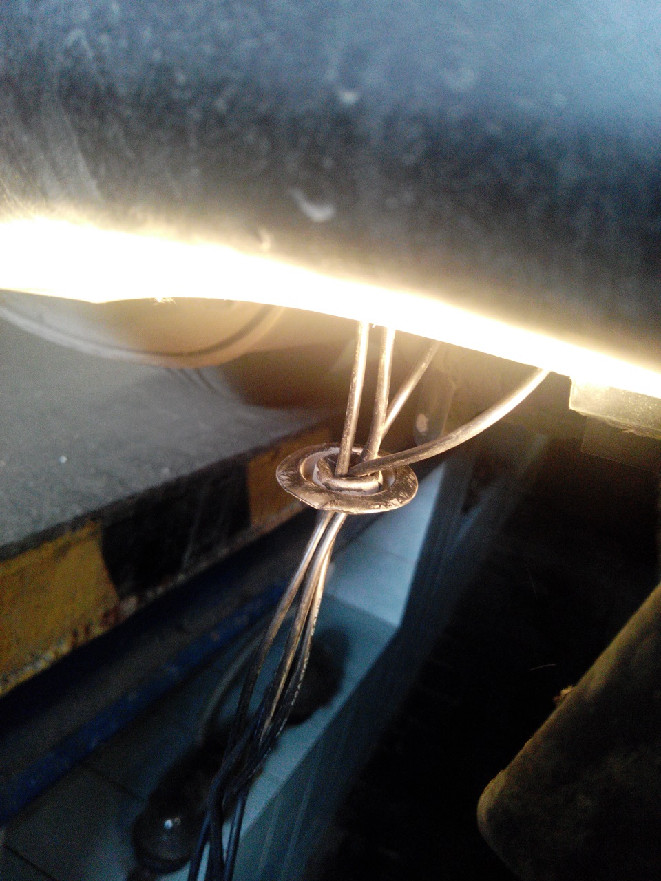

Хоть к габаритам 6ки я уже и привык, но парктроники лишними точно не будут!Заказывал их ТУТ, получил я их уже достаточно давно, но вот вчера, пока был перерыв на работе, руки всё таки дошли до них!
Долго выбирал место для их установки, но остановился на этом варианте, он ближе всего походит на заводской.И нет опасности попасть в усилитель бампера.
Наклеил на всякий случай малярный скотч, и на нём сделал разметки и просверлил.
Потом вставил датчики, провода от них фиксировал хомутиками, что б не болтались.
Между усилителем бампера и нишей для запаски, есть заглушка, вытащил её, сделал надрез и протащил провода.Затем, вместе с проводами вставил её на место.
Блок разместил в районе заднего левого крыла.Минус посадил на кузов, а + к общей колодке к чёрному с синей полоской проводу.Потом Разместил экранчик в привычное мне место…
Отщёлкнув стойку протащил провод…
Далее по порогам, вот и всё готово!

Подскажи, я как понял парктроники можно установить не снимая бампер ? С низу доступ есть для установки датчиков ?
Да, я я спокойно протащил провода от парктроника не снимая бампер.
Понял спасибо буду пробовать …
Я на все свои авто сам ставил и бампера почти никогда не снимал.на мазде6 одна из самых простых установок получилась
