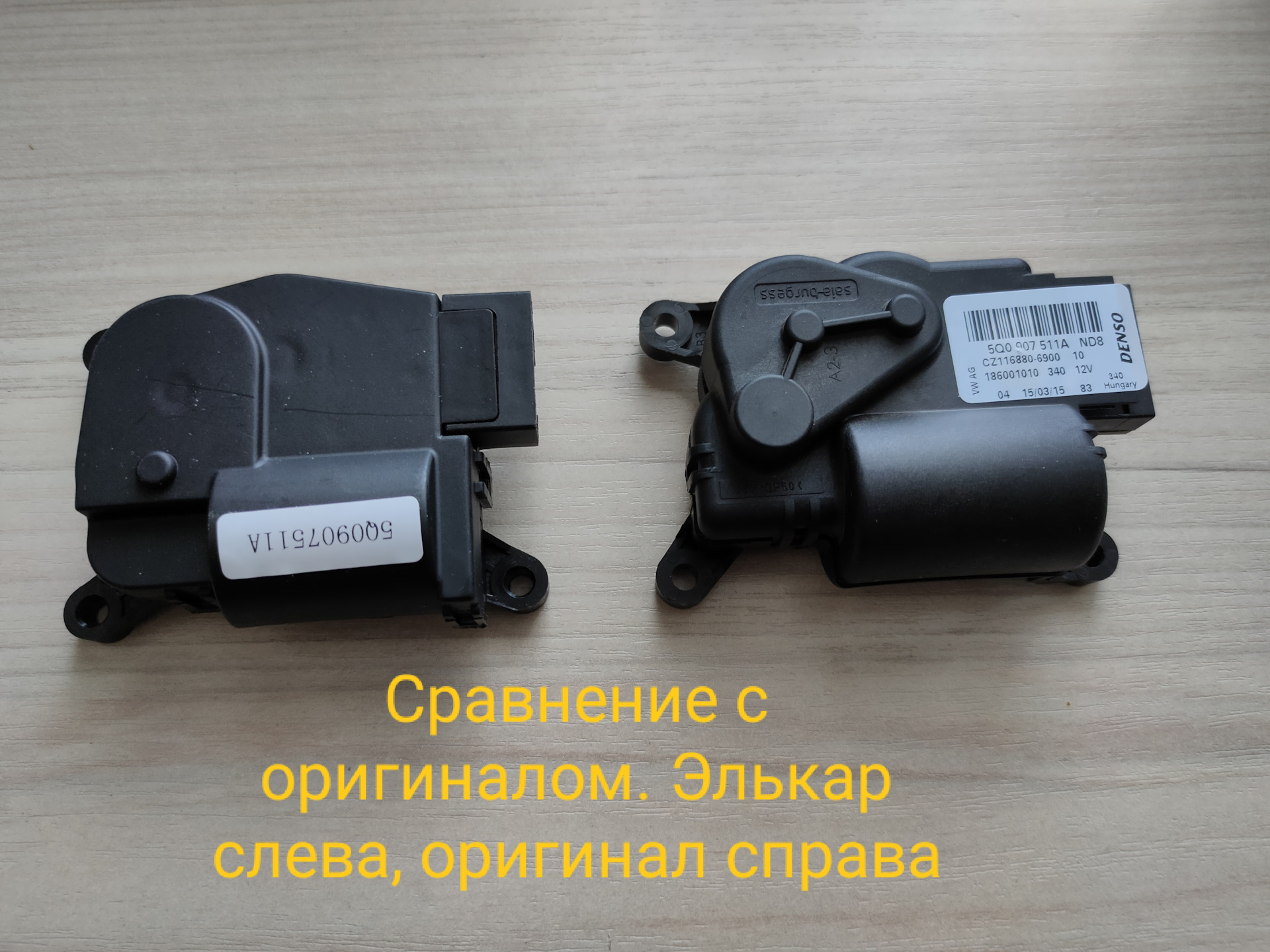

Пришли сервоприводы с Элькар. Установили вместо старых. Все работает. Ошибки исчезли. Заслонки работают как надо. Так что с Элькар ставить можно!

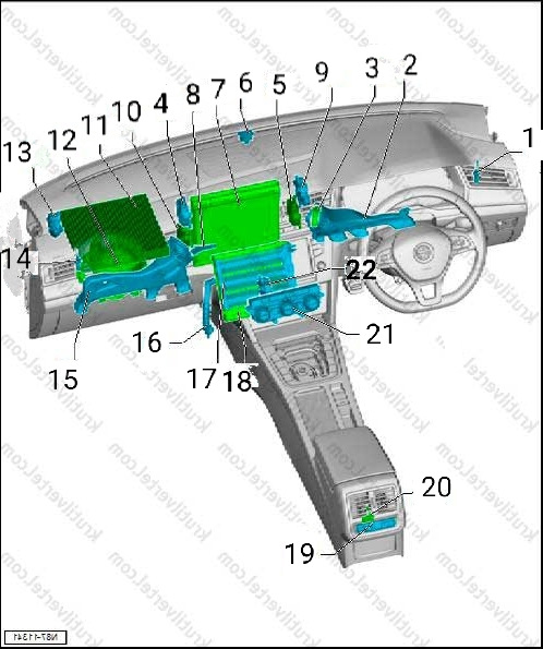

Описание к схеме ниже:
Согласно этой схеме у меня вышли из строя 3 сервопривода под номерами 13, 9, 22. Все три с одинаковыми параметрами 5Q0907511A на 340 градусов.
Вышедший из строя сервопривод V113 (в схеме под номером 13) рециркуляции воздуха не давал заслонке открываться, из за чего потели все стекла в машине.
Вышедший из строя сервопривод V107 (в схеме под номером 9) заслонки оттаивателя не давал заслонке направлять поток воздуха в ноги.
Вышедший из строя сервопривод V137 (в схеме под номером 22) задней заслонки регулирования температурой не давал заслонке направлять поток воздуха на задний ряд сидений.

автор, у меня б8 правый руль.
отзеркаливание изображения вместе с расположением приводов заслонок — некорректно. не важно какой руль — левый или правый, привод заслонки оттаивателя v107 находится справа, а привод заслонки распределения воздуха v426 — слева. это очень важно, для тех кто будет собирать инфо при поломке.
недавно поменял v107 (обдув лобового) — пришлось над педалями вверх все разбирать (панель, подушку колен, воздуховоды два куска.). теперь умерли v426 и v137, вот жду привод для замены v426 — он благо с бардачка меняется у нас.
Спасибо за уточнение. Постараюсь исправить.
кстати, как замененные привода от картроник (элькар)? живые?
2 живые. 1 поменял недавно. Так что не советую Элькар.

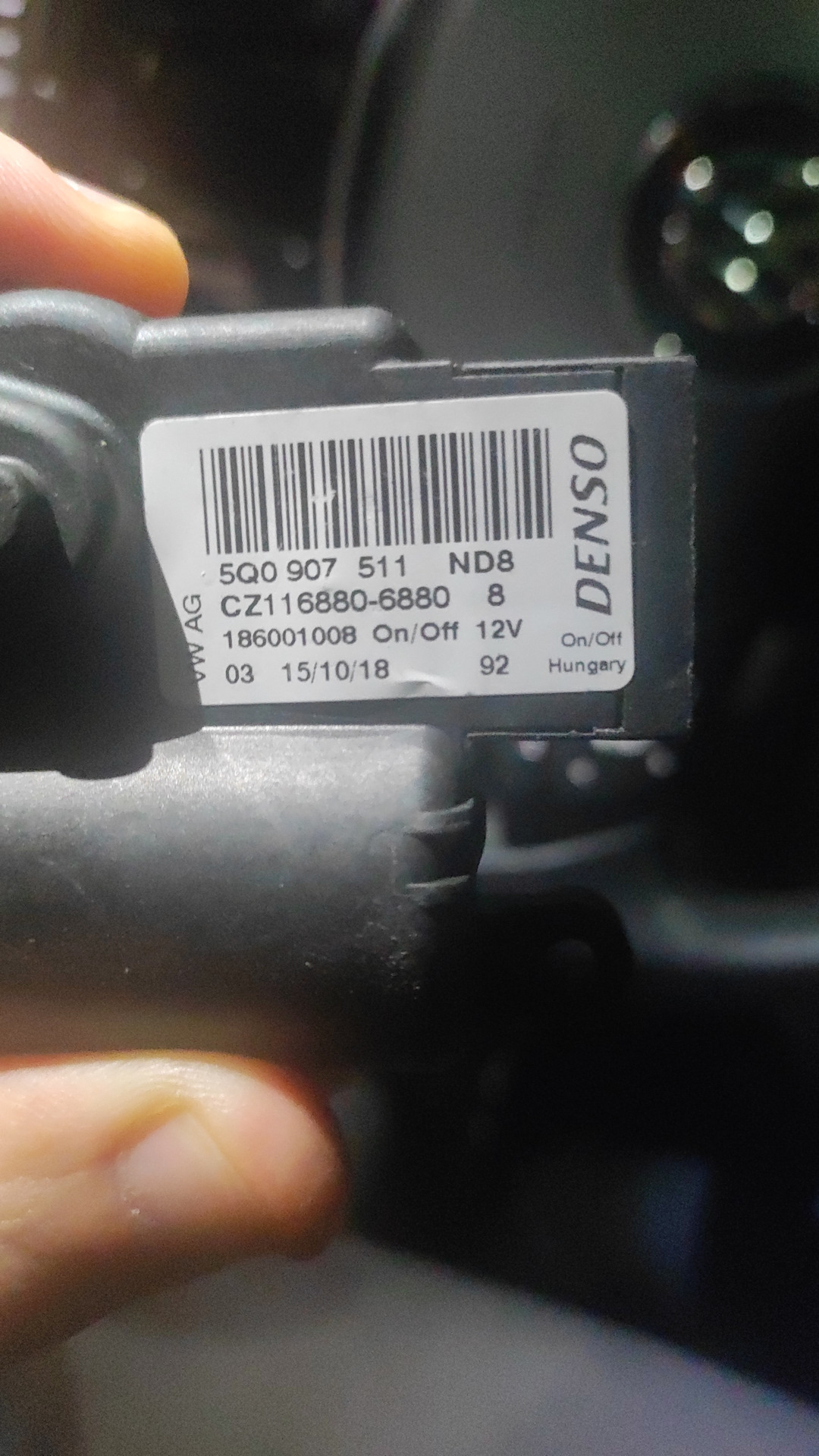

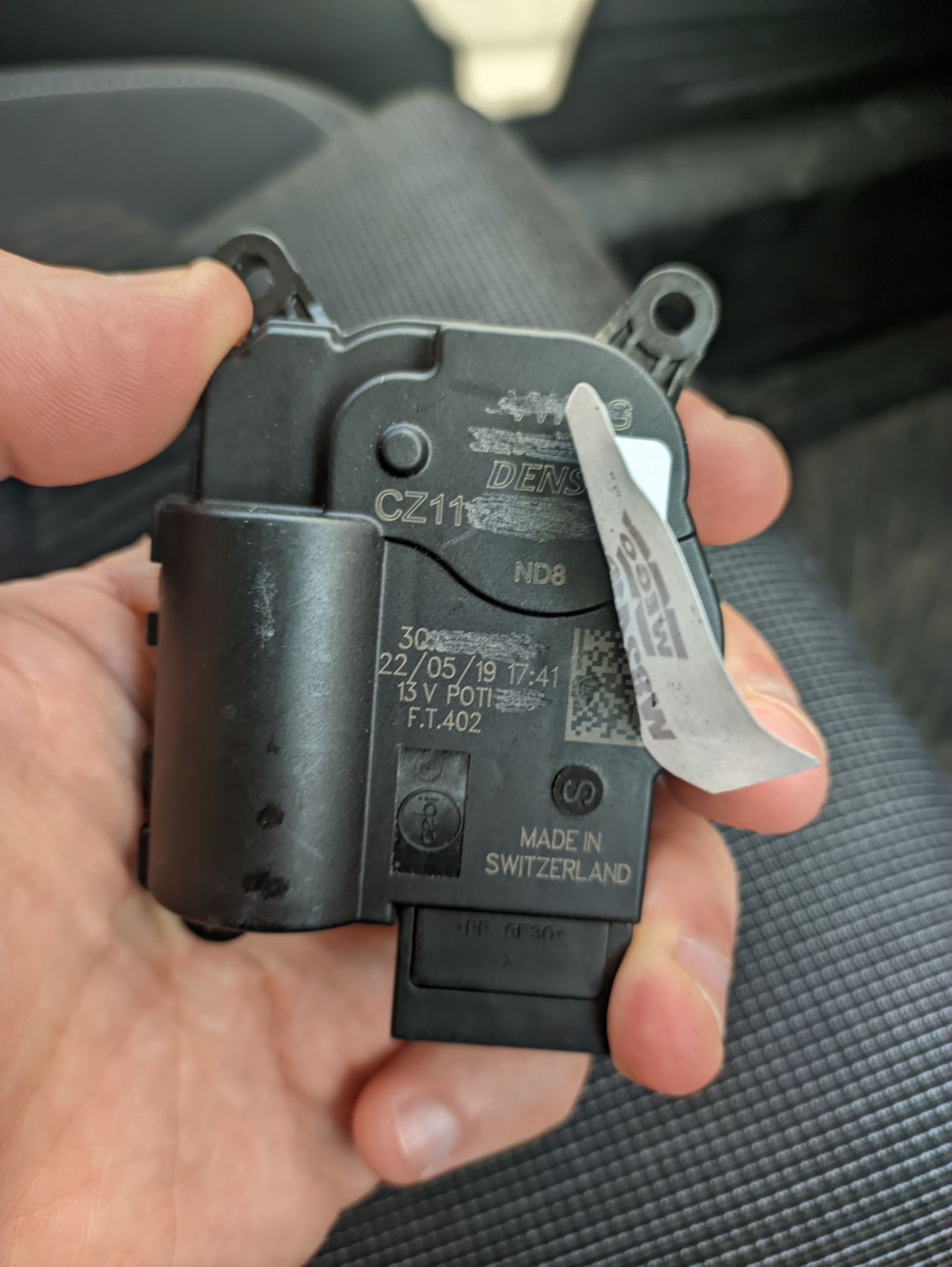

Спасибо, буду знать. У меня другая беда. Забрал час назад долгожданный заказ из эмекса. Привод 511А наш, а наклейка вот такая и разница по ней кроме отсутствия буквы А в том, что указано on/off вместо 340 градусов. Но с виду он такой же и усики есть три которые от потенциометра идут. Вот думаю либо он не будет корректно крутить тк он другого назначения, либо они взяли и воткнули потенциометр от нашего и он будет корректно работать )
О таких ещё даже не слышал. Единственный вариант проверить это замерить сопротивление между ножками на потенциометра. Путем прокручивания потенциометра сопротивление растет потом сбрасывается. До сброса поймёшь на сколько примерно градусов провернул потенциометр.
Это уже сложно для меня) буду надеяться что ребята из partberry реально засунули потенциометр в простой двухфазный привод.

Интересно, если ты купил новый сервопривод. Дата у него 18 год, это как то странно для новой детали.
Ну это же типа аналог на emex.ru. стоит 3100₽
Коробка фирмы partberry. На фотке был как наш с буквой А и 340, а пришел без А и он/офф.
Сдать обратно можно, а может он и переделанный под наш или вообще наклейка некорректная. Усиков то 5. То есть потенциометр внутри похоже все таки есть. А если он/офф то не должно быть же потенциометра?
Просто аналогов особо не вижу в ту же цену и ждать долго.
Потенциометр однозначно должен быть.
Вот нашел на эмексе какой то польский аналог такого номера как мне пришел (без А в конце) и на фото видно что внутри только два контакта питания в нем (2 усика сбоку) то есть потенциометра видимо нет все таки в нем. А в моем все контакты
Вскрой свой и увидишь

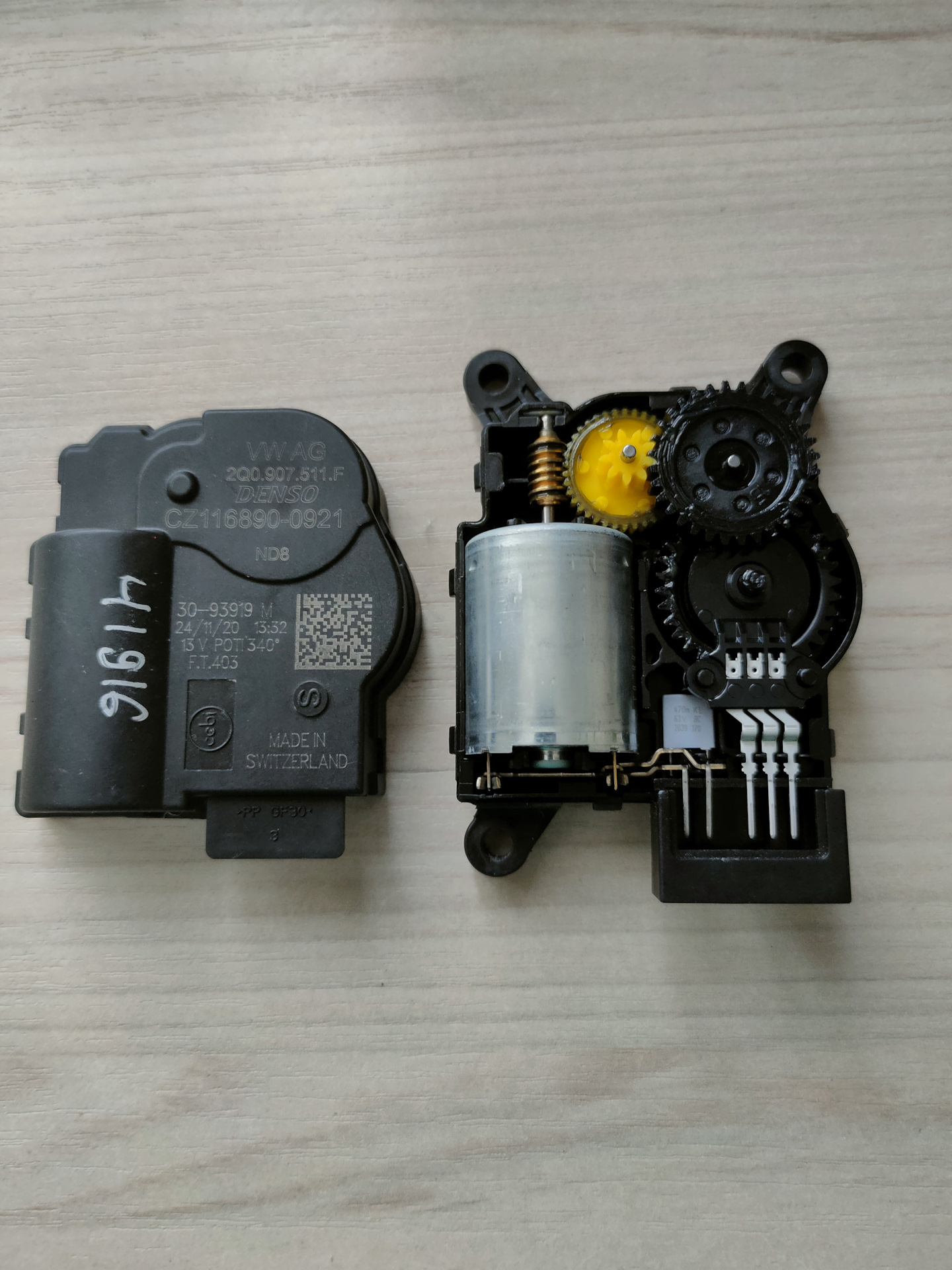

Вот как внутри

Он легко открывается. Пластмассовой лопаткой вскрой

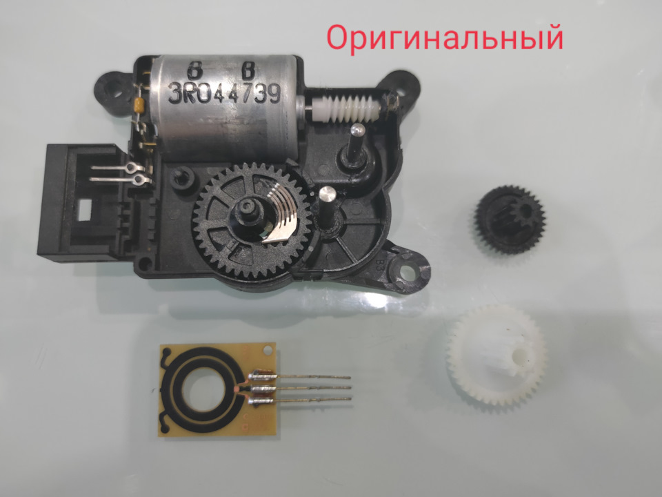

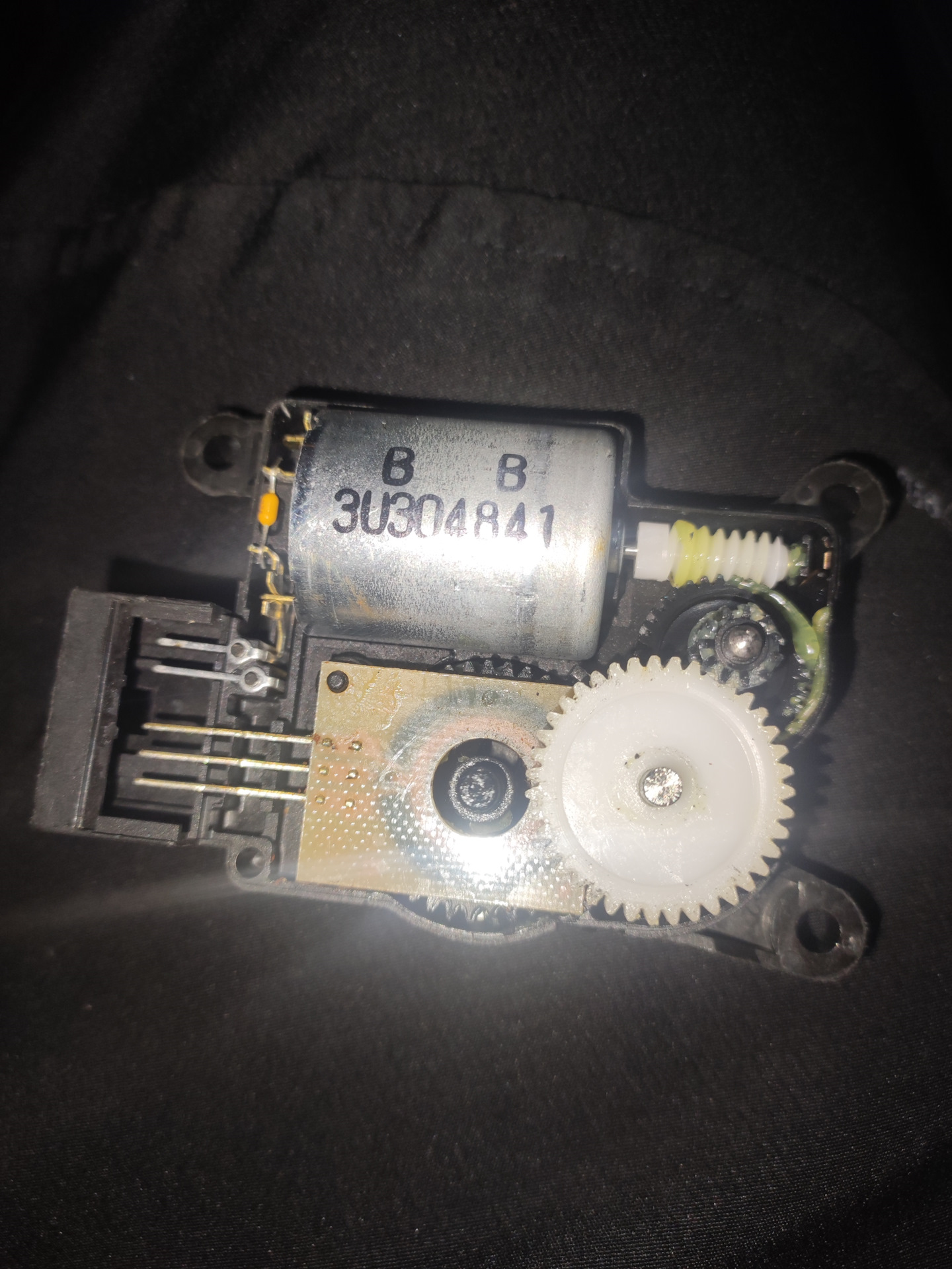

Вот внутрянка того, что сегодня забрал
Вот, который с тремя ножками, это и есть потенциометр. В основном умирает сам моторчик. Опытным путем я выявил. Когда его подключаешь к аккумулятору он крутится, пальцами легко остановить. Новый пальцами не остановишь. На всех старых у меня они слабенькие.
Один в один как и у меня только старые, оригинальные 15 года, которые сдохли.

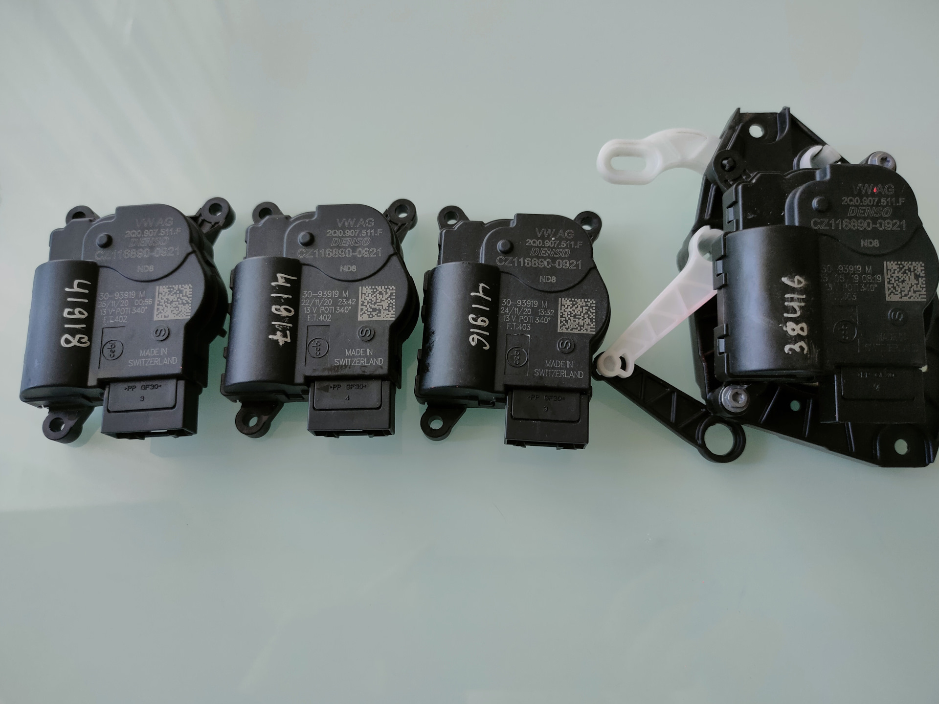

Вот которые я приобрёл, они идут без наклеек. Все значения выгравированы. Теперь езжу, не нарадуюсь. Только после замены, они ездили к диагносту чтоб он привязал программно эти сервоприводы.
Мне первый с эмекса аналог фирмы wego Чехия тоже за 3100₽ пришел денсо Швейцария лазерная гравировка затертая, но они кончились
Вот. Такие точно качественные. А то можно с Алли купить сервопривод и наклейку Дензо наклеить и впарить за оригинал

На Авито с разбора. По 500 руб. Купил 4 шт. 20 года. 3 с Карога, один с Тигуана. Один даже с рычагами какими то

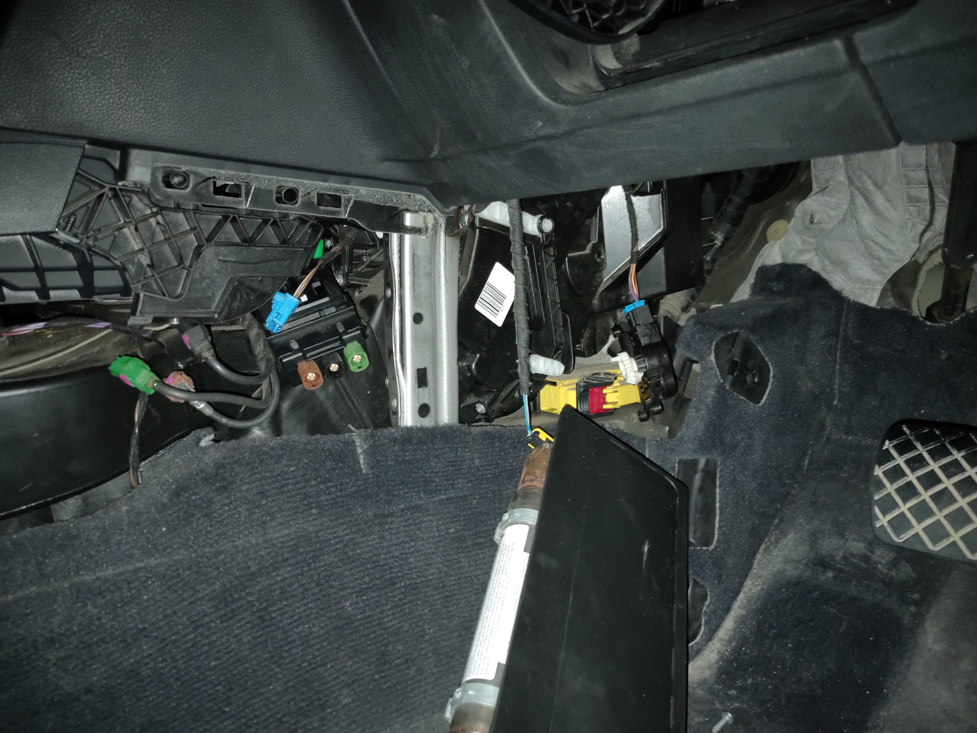

можешь меня поздравить)
я победил, но это было непросто. не было инструмента нужного (удлинителей, в тч гибкого) на улице зима еще, благо сегодня 0 градусов. поехал к другу, нашел у него в гараже нужный инструмент и добрался снял еле как привод 426 и заменил на этот с эмекса, конечно пока выставил чтобы все попало в пазы, адаптация проверка печки режимов, проверка сканером на ошибки.
Все работает, я рад. время два часа ночи. заодно фильтр салонный поменял.
Остался привод температуры задний, который v137.
он же немного другого исполнения?
Молодчик! Большое дело сделал. Сервопривод v137, который у меня на схеме под номером 22, отвечает за регулировку потока воздуха на задний ряд такой же, мне меняли, он тоже на 340 градусов.

Если смотреть на твою схему как есть, то под 5 сейчас отображается температурный правой стороны. Он сразу под приводом заслонки оттаивателя под рулем
Да, сейчас фотку нашел. Под номером 5 на 180 градусов.
Вот он висит торцом
это температура водителя получается,

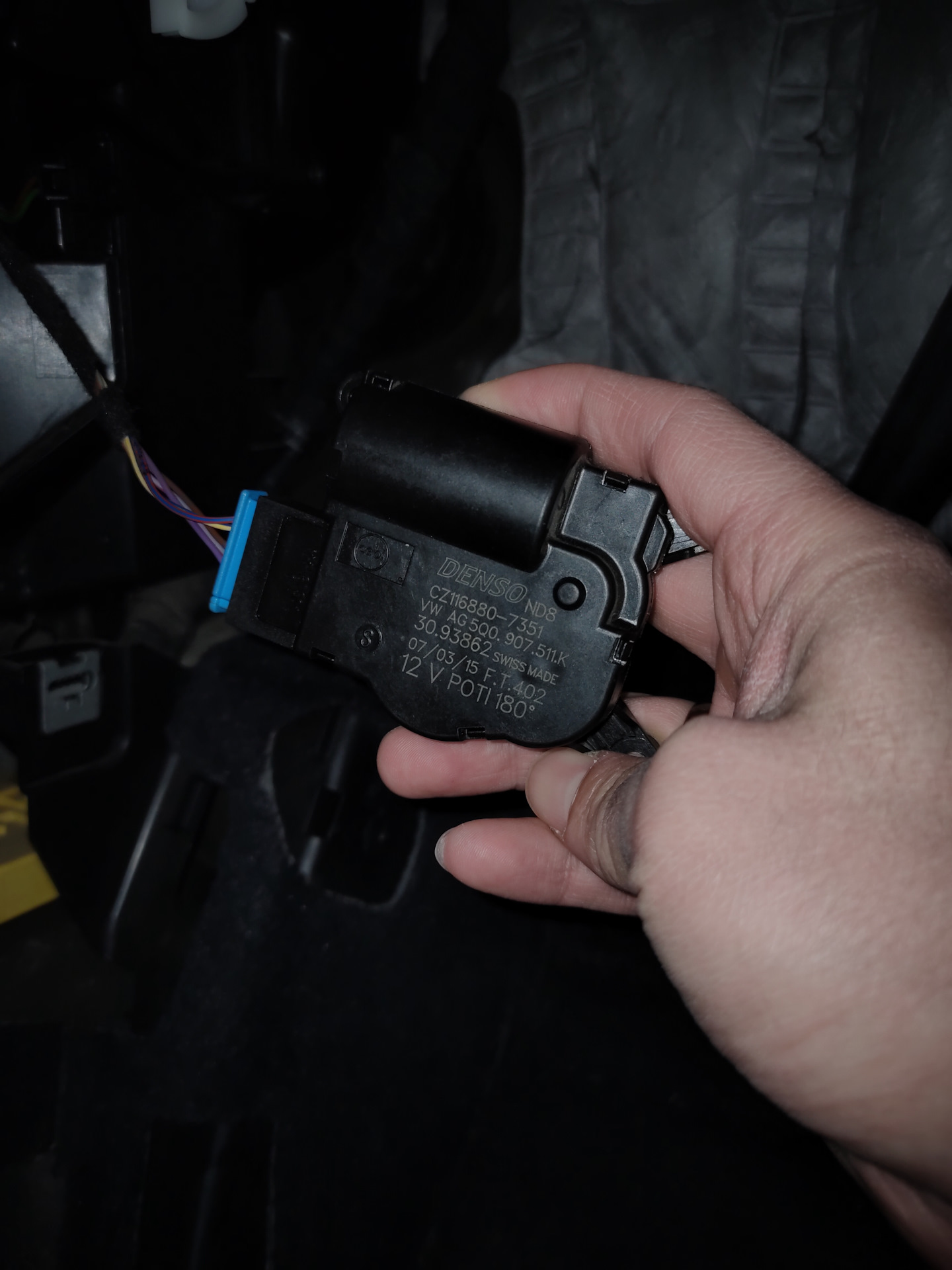

Как я тебя понял температурные идут с буквой К вместо А на конце и у них поворот 180 гр. верно?
Уточняю уже все чтобы потом не пролететь с заказом)
Под номером 5 на 180 градусов. А под номером 10 не знаю.
Интересно, если на 340 поставить, будет работать. Находил инфо что где то температурные стоят на 340.
Вот мне точно какой то поставили на 340 вместо 180. И все работает.
Отлично, спасибо.
подскажи еще момент, привод от шкоды который ты скидывал 2Q…F, он встанет на температурный привод, который в центральном туннеле под климатом на задний ряд регулирует темпер?
нашел один такой за 2500
Его мне и поставили. Мне встал.

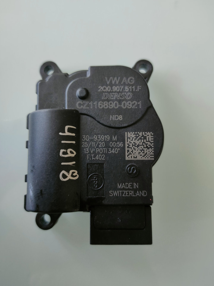

2Q0 907 511 F этот на 340 вроде, 2Q0 907 511 G этот на 180 на температурный. заказывал на EMEX, надо смотреть что приходит. бывает приходят старье 13 года. сразу обратно сдаешь и другой заказываешь

5Q0 907 511 A вот этот в оригинале на пассате стоит на заслонки. но 2Q… как показала практика свежее попадаются.
