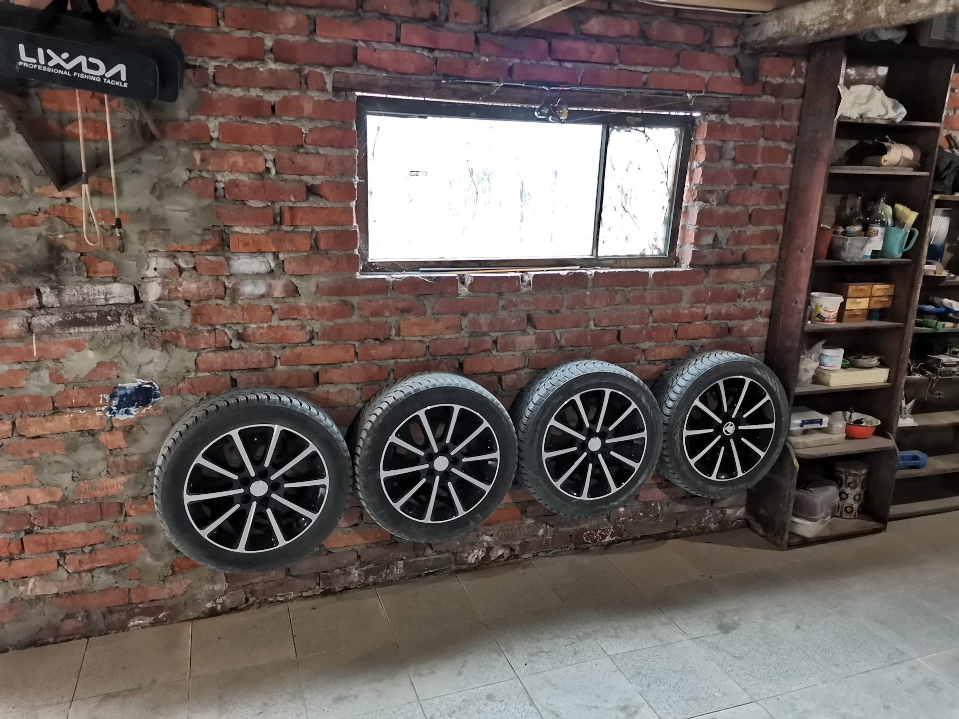

Впервые решил попробовать хранить колеса в подвешенном состояние на стене, для этого приобрел спец. набор.
Долго вымерял с рулеткой, рисовал настенную живопись и вот наконец-то нашел оптимальное расположение для четырех кронштейнов. В наборе шли Дюбель-гвозди 6х60 мм решил их не использовать, а купить анкер болт 8х100 мм так будет надежнее.
Снимаем заглушку центрального отверстия с дисков и подвешиваем.

Колёса повесили на стене с запасом))
Всё правильно нужно смотреть в будущее👍
Давно присматриваюсь к кронштейнам. Как Вам эти? Где приобретали?
Спасибо!)
Брал на озоне, для цо 57 это предел, потому-что как раз впритык на цо и к стене, можно и трубу рассмотреть, тоже хорошо будет, выбор есть)
