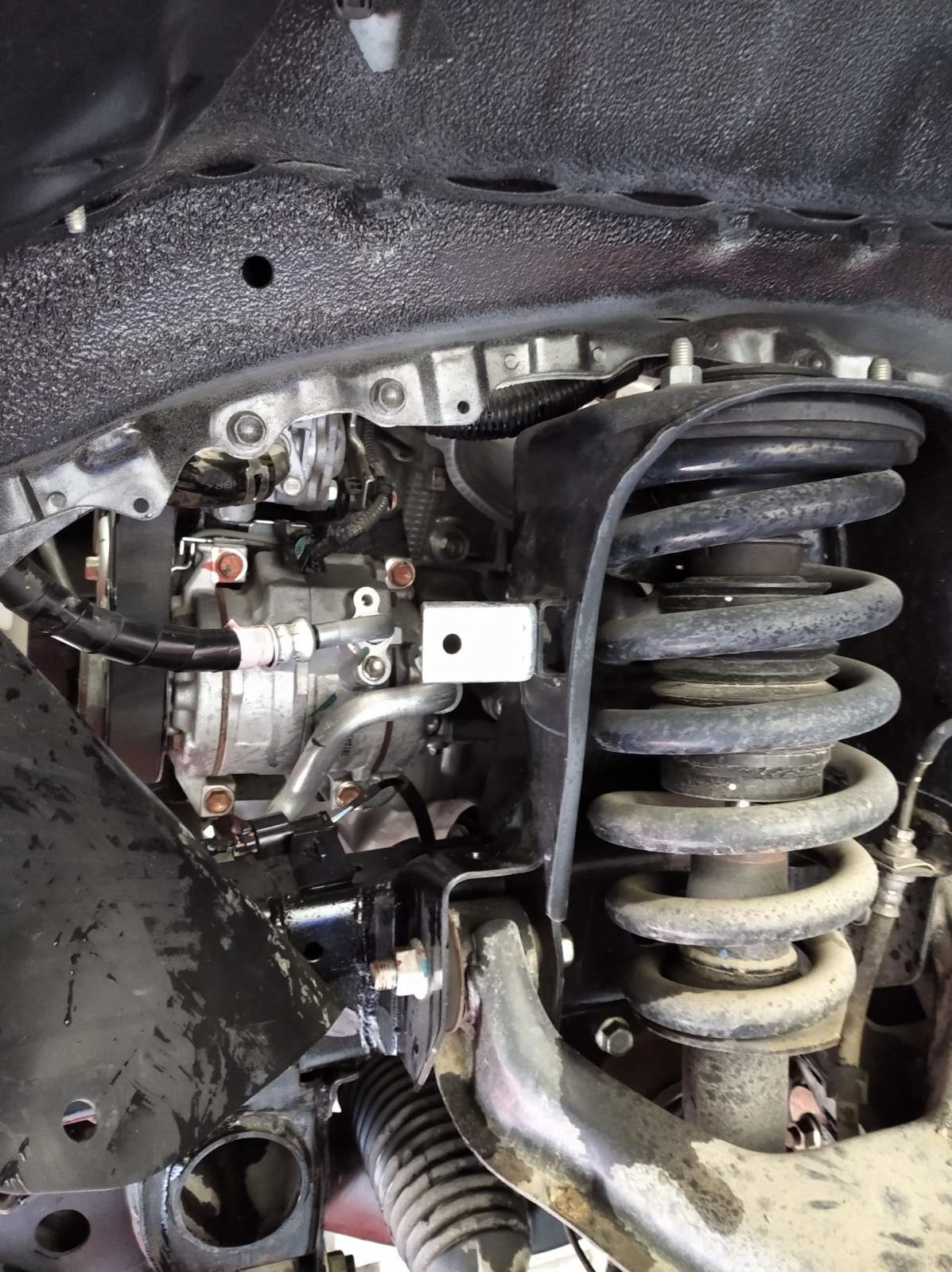

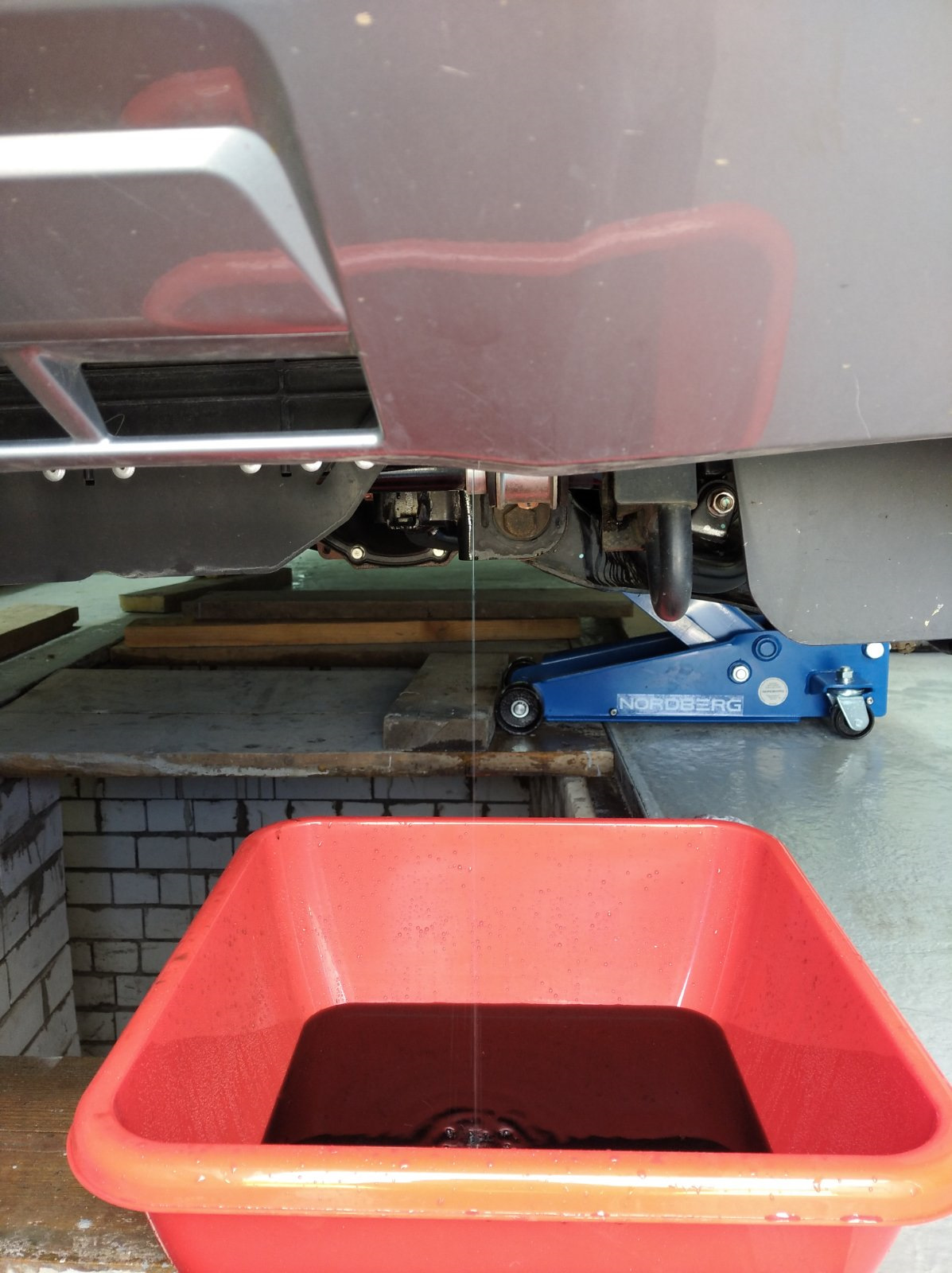

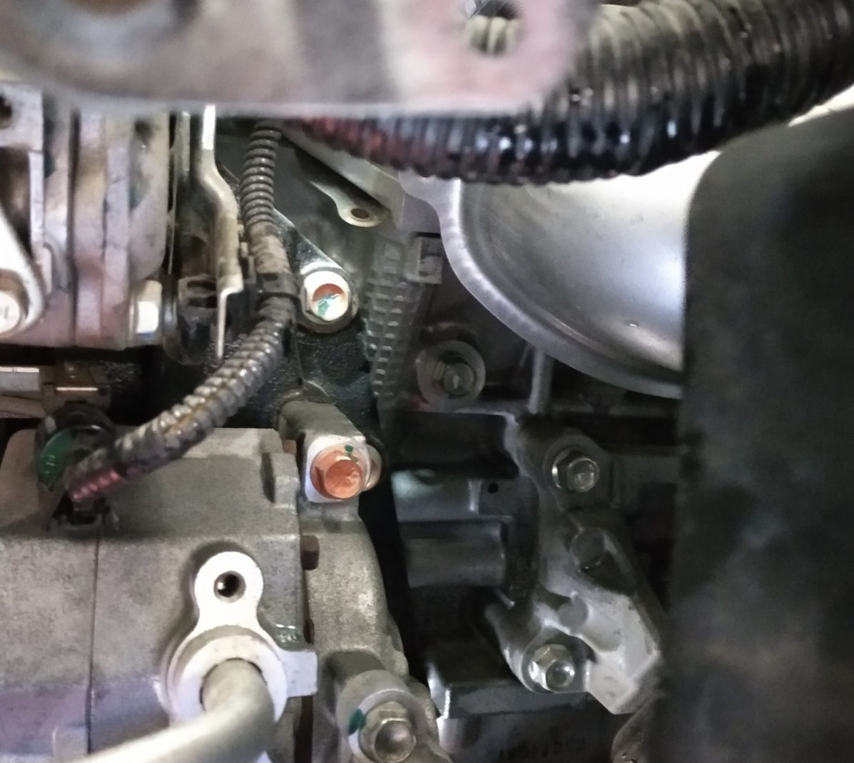

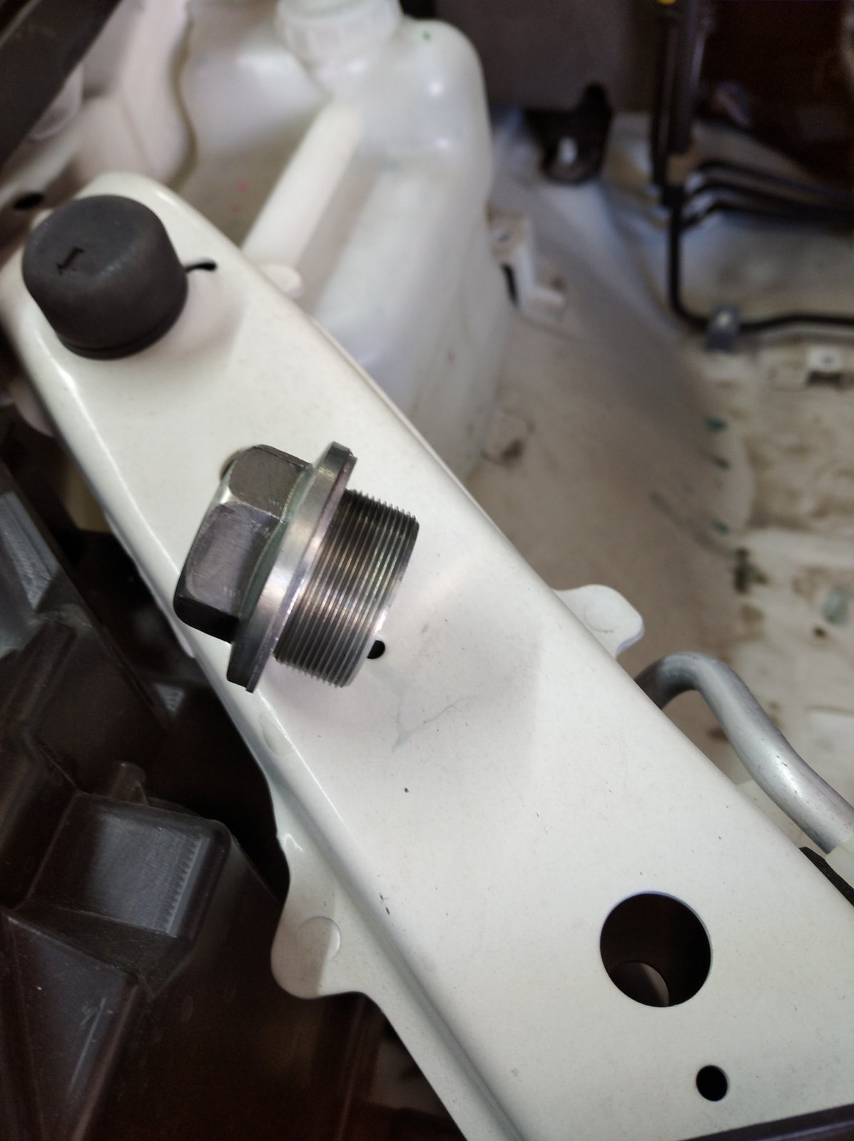

Так как автомобиль 2 года где-то стоял и скорей всего все жидкости пришли в негодность, решил заменить охлаждающую жидкость сам в гараже. Приобрел антифриз Sintec Luxu G12+ две канистры по 5 литров. Для замены антифриза необходимо: 1. Открыть кран на радиаторе и слить старый а
нтифриз

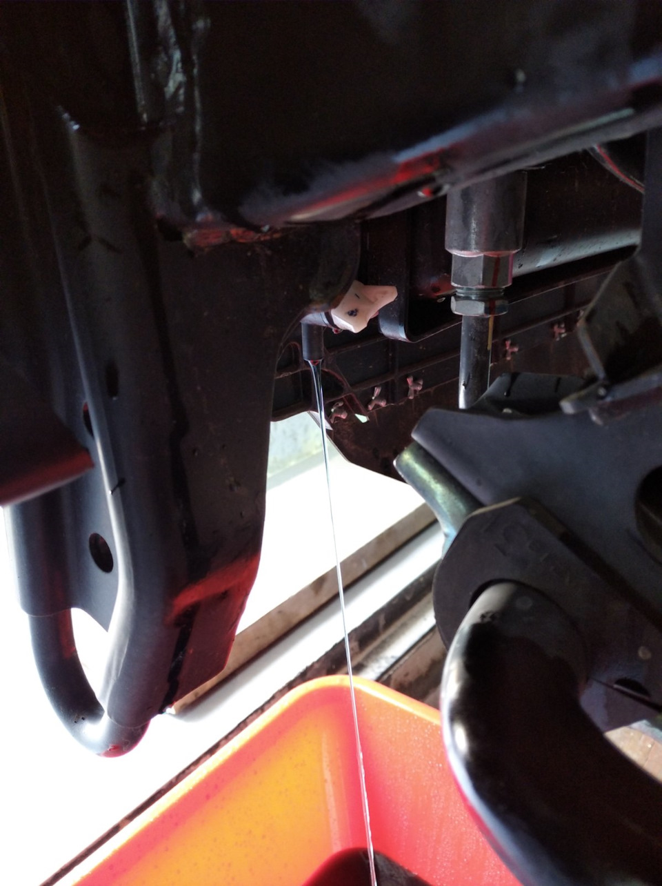

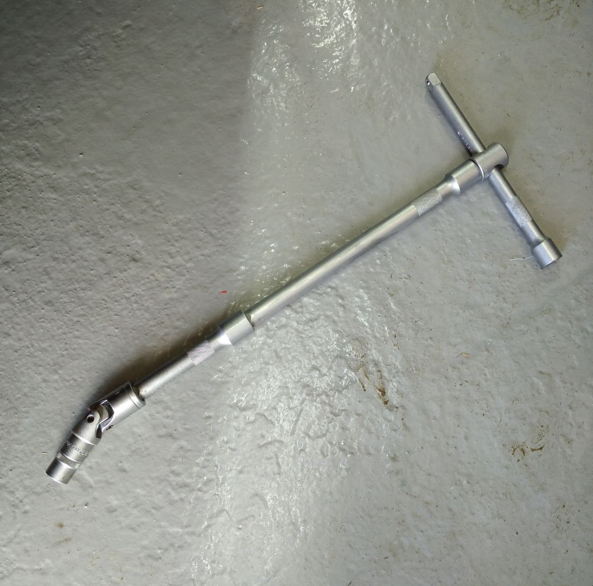

2. Для слива антифриза с блока цилиндров нужно снять левое переднее колесо, отстегнуть резиновый щиток
Отворачивать лучше удлиненным воротком
После того как заглушка поддалась придерживая ее понемногу сливайте жидкость.

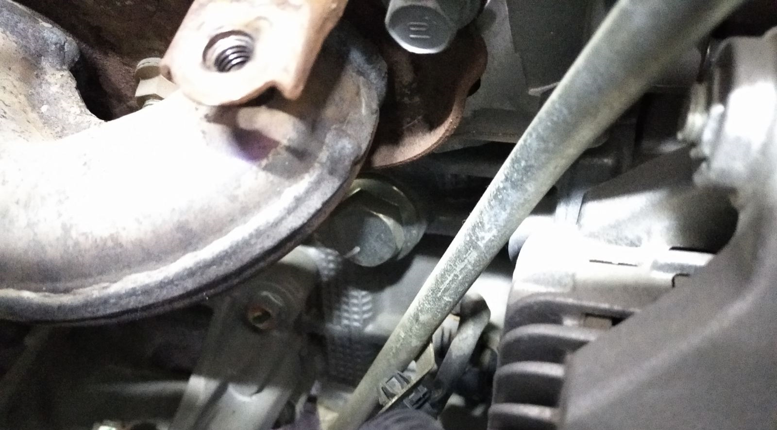

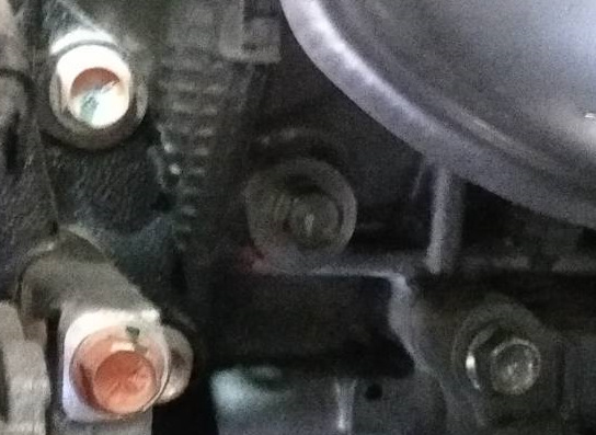

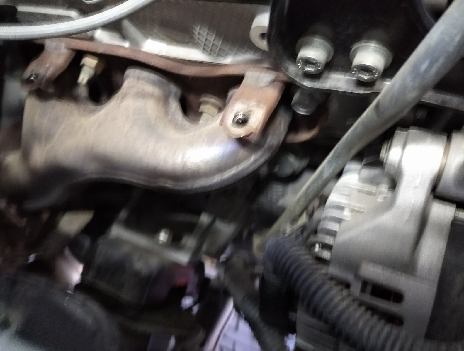

3. Затем переходим на правую сторону. Там сливное отверстие находится под выпускным коллектором.
И откроется вид на заглушку.
Ждем когда вся жидкость сольется и закручиваем заглушки. Затем заливаем новую жидкость в систему. Чтобы избежать завоздушивания системы необходимо периодически нажимать на патрубки помогая выходить воздуху. Затем прогреваем автомобиль даем прогреться двигателю и смотрим за температурой и уровнем жидкости.

Официалы ни хера не знают про эти пробки справа и слева. Открутили краник на радиаторе, что слилось, то долили все б** поменяли, рукожопы!
Пол машины разобрали чтоб до сливных пробок добраться, а патрубок с печки не сдёрнули не продули. Там ещё литра 1,5 старого антифриза слилось бы.

Можно было бы и дистиллированной водой промыть на всякий случай. А так антифриз меняется раз в 5 лет или 90000 км пробега.
Следующую замену буду делать с промывкой системы. Зиму откатал без проблем.
Промыть то надо было не потому, что 2 года стояла. А потому, что в замен фосфатного антифриза японского стандарта вы залилили европейский силикатный. Смешиваться то они смешиваются без особых проблем, но вот долгоиграющие свойства от этого страдают так как тип присадок разный. У арабов одна проблема, концентрация низкая, соответственно t замерзания порядка 18-20 град. Проще было концентрат фосфатный японского образца долить или заменить полностью но на однотипный фосфатный. Теперь уже и при следующей смене есть смысл заливать именно G12+.
