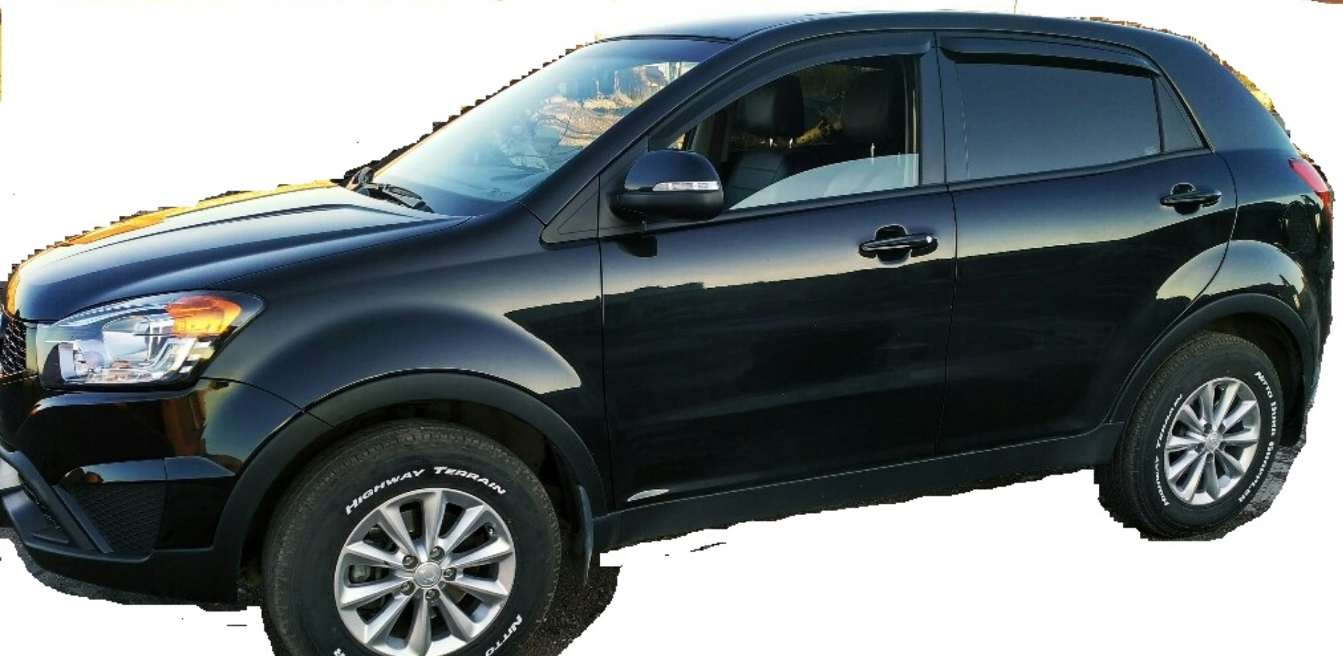

235/60/16 отлично смотрятся, зачем это чудовище на 70
У меня и лето и зима 215/70/16 . В арках смотрятся лучше, чем …65., машина чуть выше. Ничего не задевает и не выглядит, как трактор.
235/70 R16 стоят.

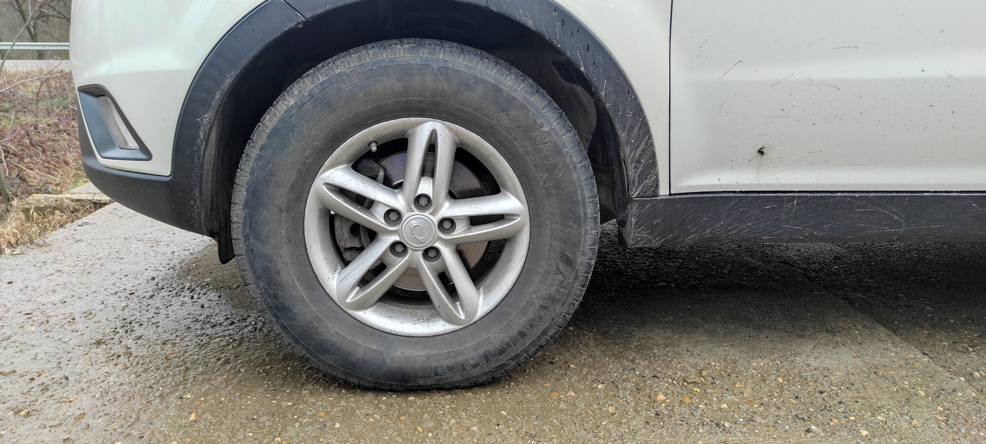

215/70/16
такой же у меня. оптимально по показаниям спидометра, тяга не сильно меньше и тормоза норм.
