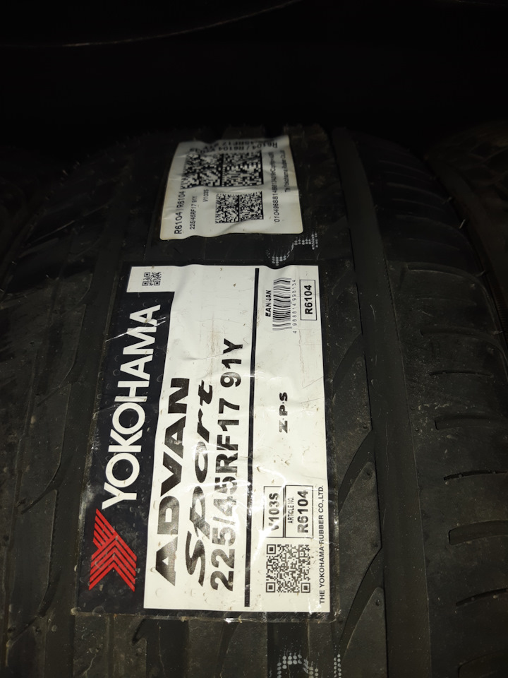

Такаяже история. Тоже на 17 перешёл. Но я решил Адван Спорт попробовать!
А какую модель?
Адван СпортV103s

Диски от Ауди купил! И порошком их покрыл в чёрный мат!
Хороший рисунок.
