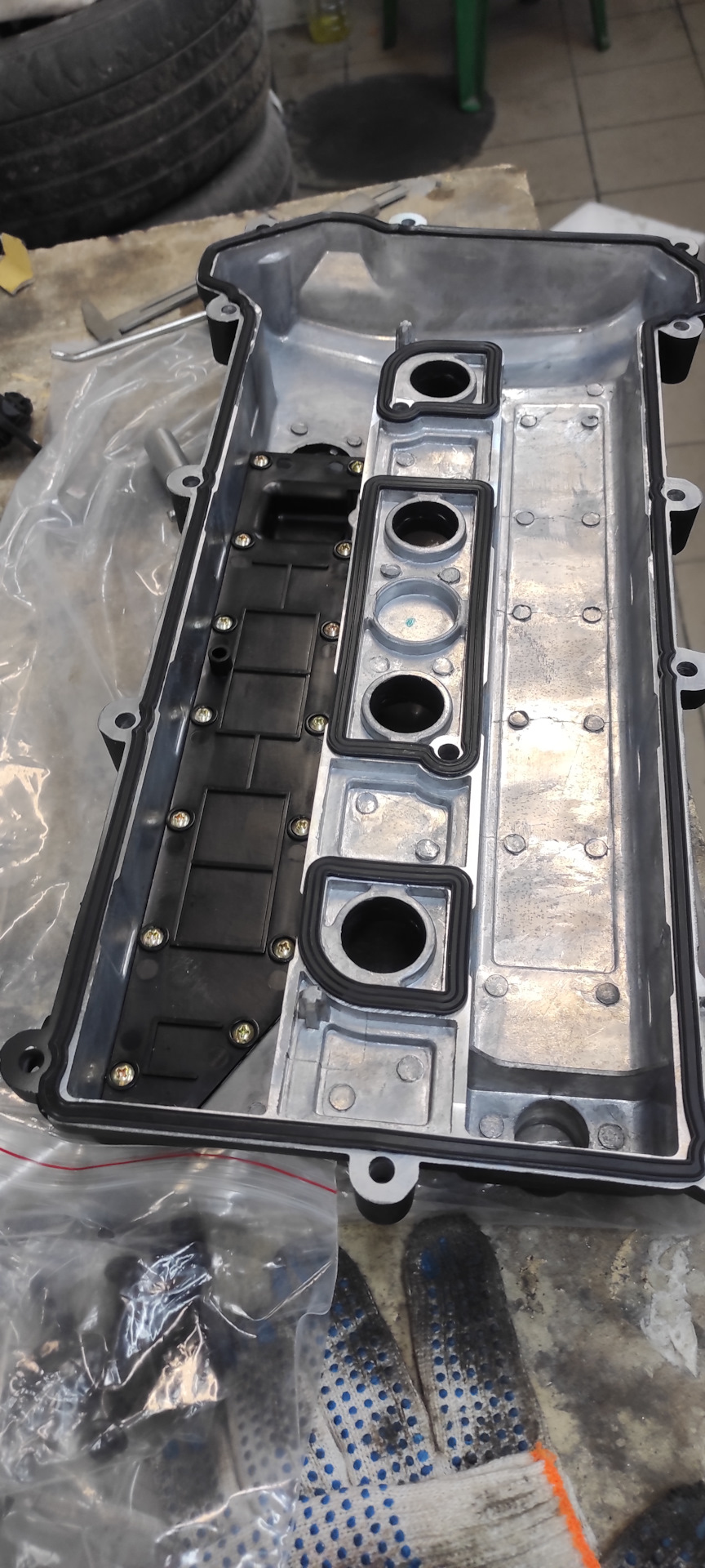

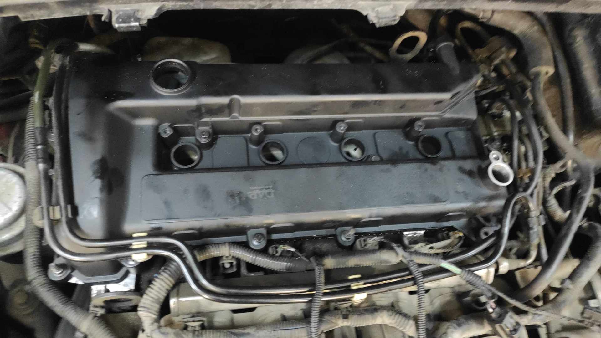

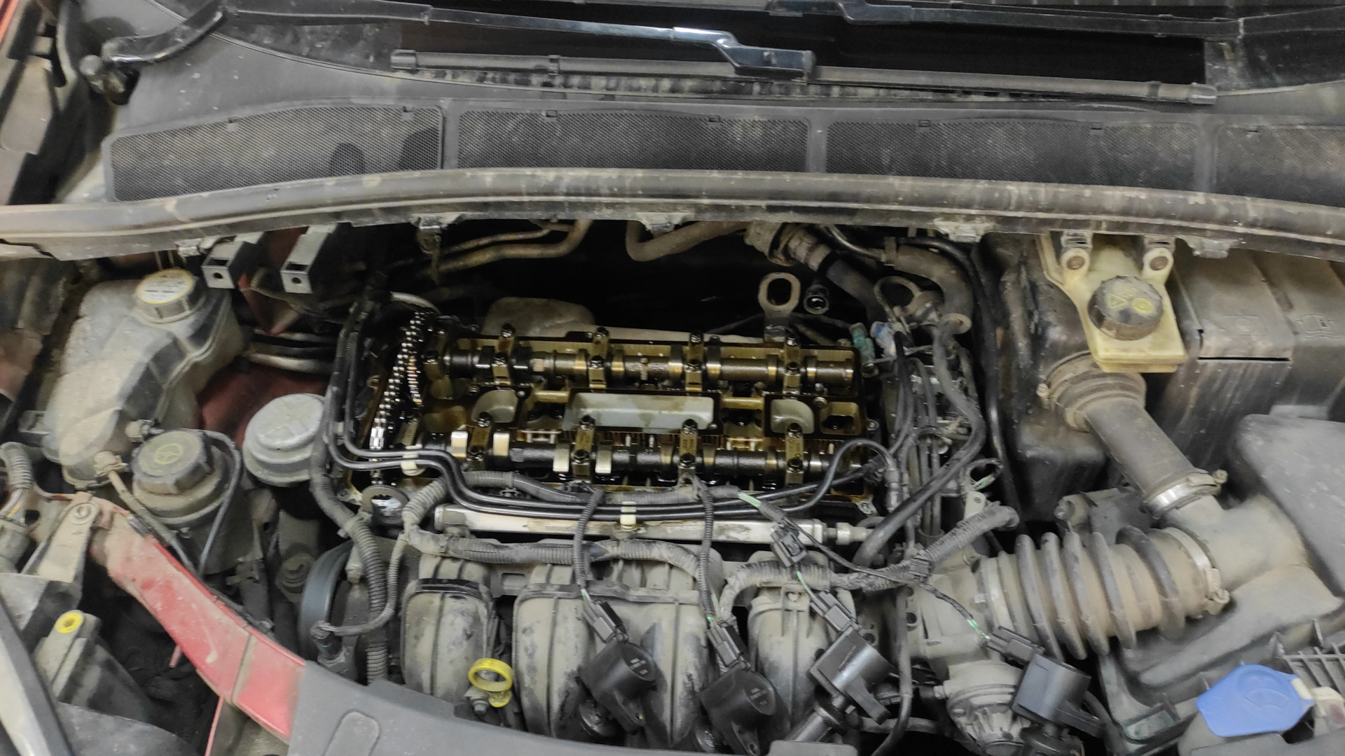

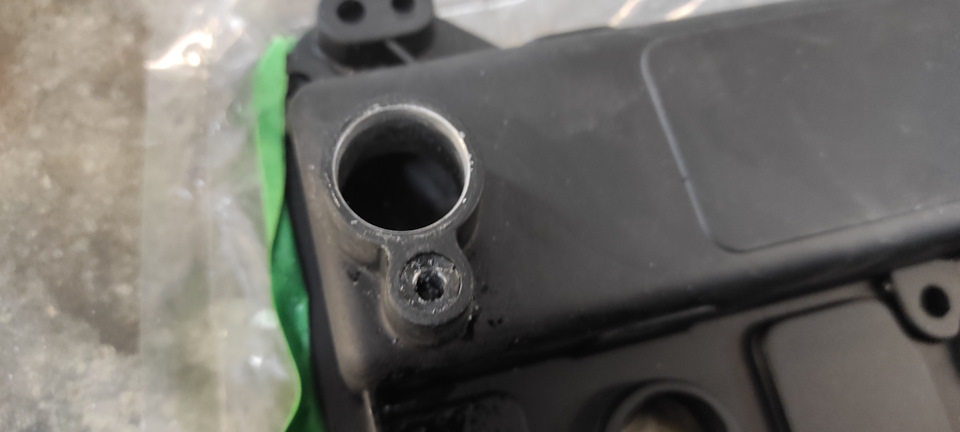

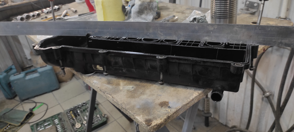

неожиданно не завелась машина утром, , , полез под капот, снял декоративную крышку а там вся клапанная крышка в масле, снял катушки и все колодцы полные до верха

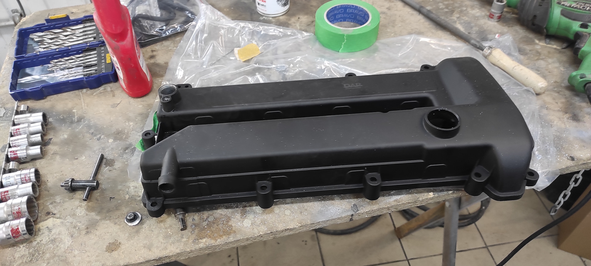

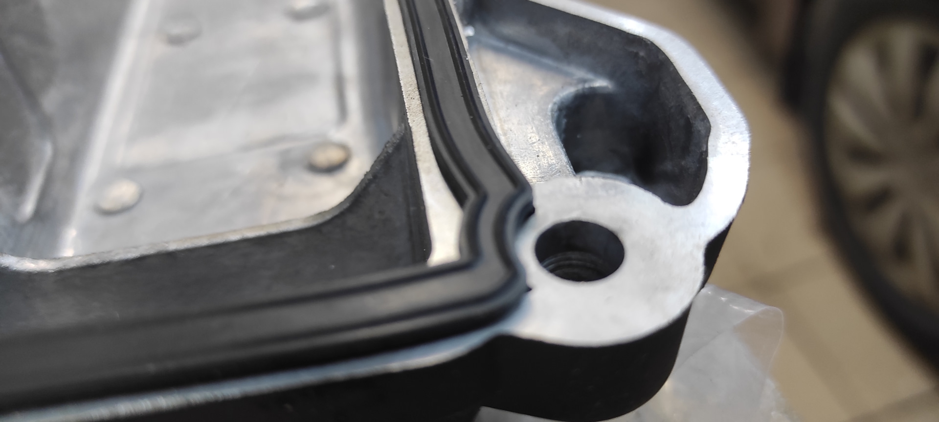

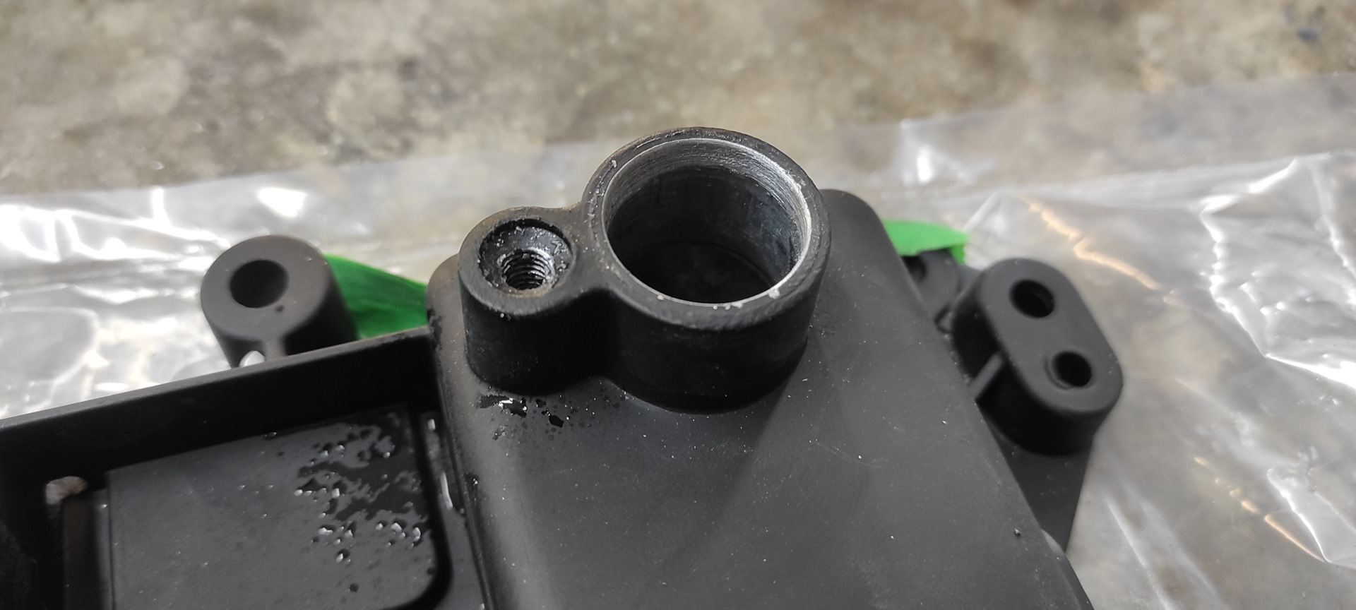

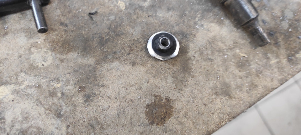

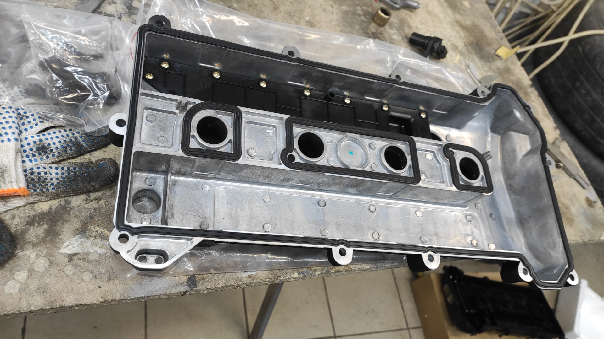

повело пластиковую клапанную крышку, , почитал форумы и узнал что можно установить алюминиевую, нашел через авито в наличии но без отверстия под датчик распредвала пришлось высверливать фрезой на 22мм
откачал масло шприцом все протер и машина завелась, поехал сразу за новой крышкой, надеюсь теперь вопрос с течью крышки закрыт навсегда

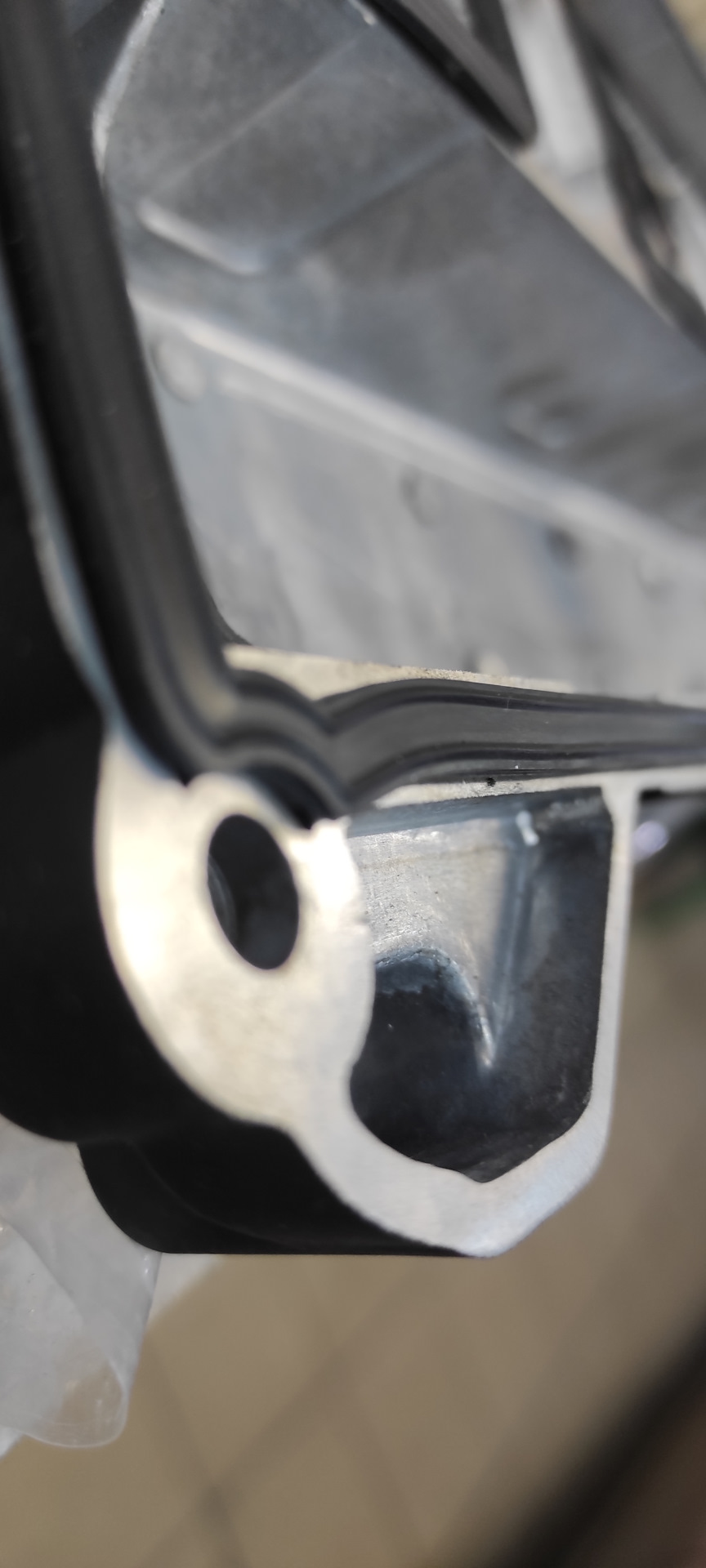

крышка продается с прокладкой
старую выгнуло на 2мм
номер детали DAP 2250057512 но он не бьется в каталогах и без отверстия под датчик
есть еще один номер с отверстием но ждать из Краснодара GMP 5S5G6K272BB
мне нужно было срочно поэтому купил то что было в Москве

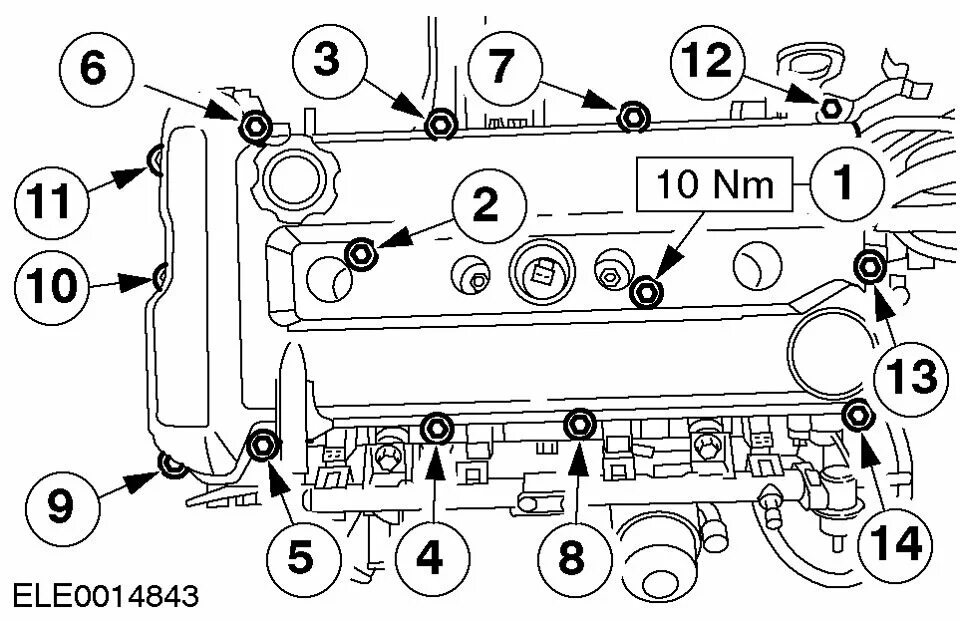

Третий год пошёл как поставил я себе такую же DAP, с прокладкой которая в комплекте. Всё норм.
Тут главное сделать правильную затяжку болтов, от 3-х до 5-ти ньютонов.
А то некоторые затягивают, на 10 ньютонов, как на пластиковой, а потом причитают.
Привет! Меняй сразу прокладку! Она проживет месяц! Также брал себе на Авито крышку, все без нюансов подошло! Но прокладка умерла через месяц!
Я брал крышку на Али и с прошлого лета езжу, всё норм, тыщ 15 проехал, и в колодцах сухо и снаружи

Интересно от чего так повело родную крышку, время? Ждать подобного сюрприза? У меня пока 160т.пробега…менял только прокладку.усохла…
От возраста и температуры, пластик же. У меня вообще лопнула за задней стенке.
MMRiabov
это возростное,
Изгиб крышки мерил с прокладкой?
Тебя ЖДЁТ еще один сюрприз… ОШИБКА ДАТЧИКА РАСПРЕДВАЛА, , , Китайцы всё делают, НО сцуко НЕ В РАЗМЕРЕ… Высота площядки под датчик (В МОЁМ СЛУЧАЕ +2.2мм была БОЛЬШЕ) НЕВРАЗМЕРЕ. Пришлось стачивать до ЗАВОДСКИХ посадочных размеров.
этот момент я проверил, все идентично
Отличный вариант, правда брал на али, вышло дешевле. Из минусов, что заметил за время эксплуатации, все же не плотно сидит крышка горловины (не хватает толщины прокладки), такая же фигня с трубкой вентиляции Кг, что уходит в короб фильтра снизу. Прокладки свои поставил, не рискнул оставить то, что было с крышкой). Кстати под датчик подходит прокладка от ниссана 22131-4M505
В июле брал крышку с али, отверстие под трубку вентиляции картерных газов было всё устранено.А отверстие под горловину было уменьшено, даже пришлось немного бормашинкой кромку пройти. В принципе меня пока устраивает данная крышка, пока всё сухо. Брал за 3500, 1,5-2 мес доставки.
Повезло, у меня наоборот чуть свободновато, думаю прокладку потолще поискать. В остальном все супер. Тоже с али брал, с доставкой около 4 вышло, на юлито в то время от 6 ценник стартовал.
я прокладку использовал которая шла с крышкой. Как раа T-образная то что нужно.
