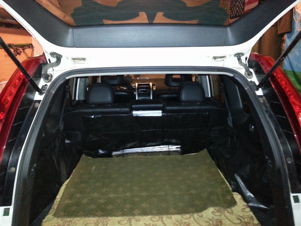

Приветствую всех читателей моего Б, Ж! Пару дней назад пришёл в гараж что бы навести порядок, управился часа за 3 наверное, в процессе уборки наткнулся на подушку Renault которая лежала в моём Логашике, повеяло приятной ностальгией :-) После наведения порядка сделал чай, сел за ноут, включил музыку, разложил пасьянс и сижу отдыхаю.Снова вспомнил Логашика, открыл фотки с ним и вспомнил каким ярким он был особенно в ночи :-) Затем вспомнил что после подсветки дома кухни у меня осталось 2 метра св.ленты RGB SMD 50*50. И тут понеслась,
Откручиваем 2 винта, и преодолевая усилие зажимов клипс тянем блок-фару на себя и снимаем с посадочного места,
из корпуса вытаскиваем лампы и блок фару кладём в багажник чтобы не мешала да и она нам вообщем-то и не нужна,

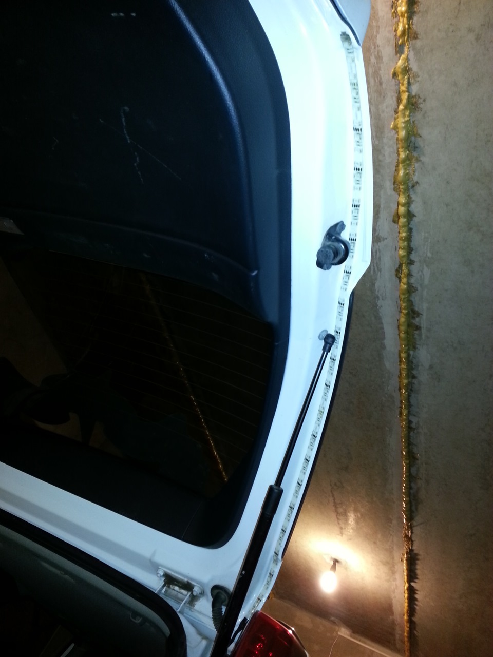

нам нужны 2 провода чёрный (-) и белый (+)
снимаем изоляцию,
аккуратно запитываемся, и изолируем изолентой,
контур 5-ой двери обезжириваем и приклеиваем св.ленту, аккуратно укладываем провод чтобы при закрывании не закусило,
с обратной стороны делаем аналогично,

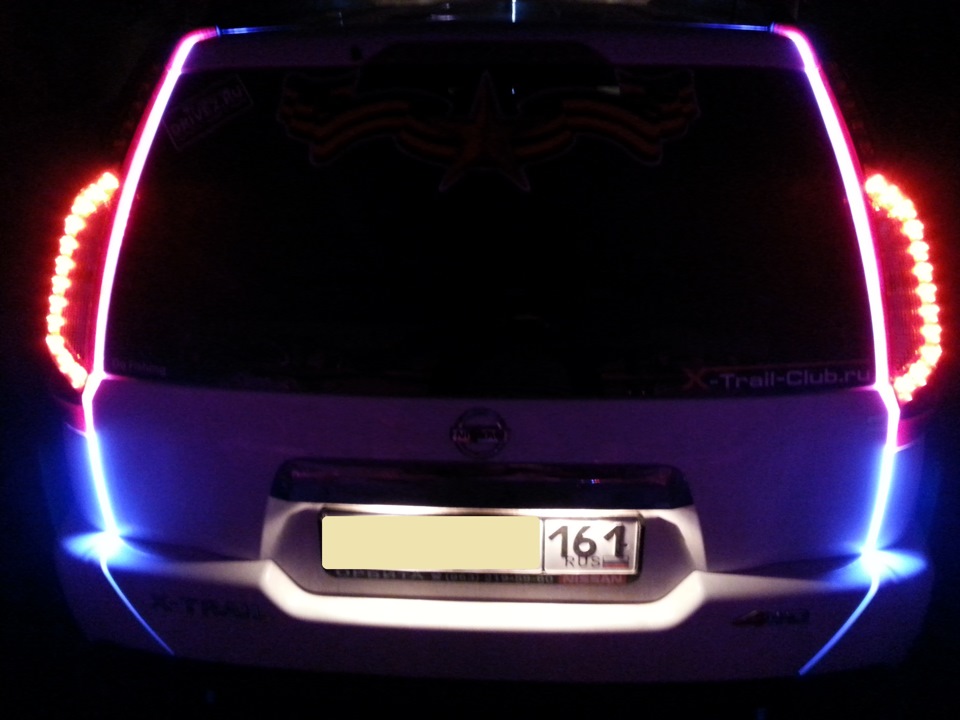

общий вид,

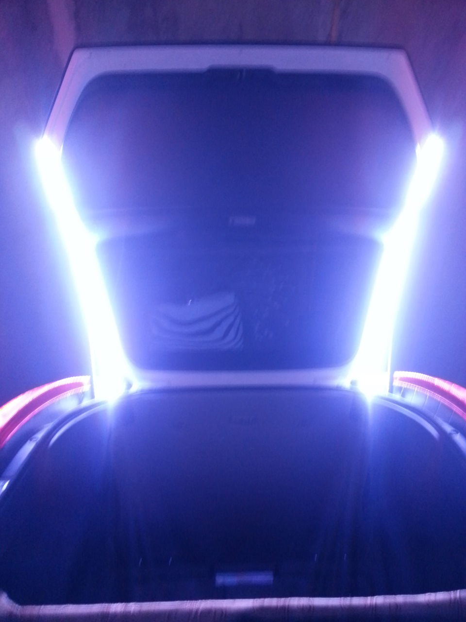

собираем всё в обратной последовательности и проверяем на работоспособность,
Очень красиво, а главное практично! Ваш талант — нужно запомнить и применить в каждом универсале/внедорожнике! вам деньги за это нужно платить — без сарказма, искренне!)))))
Менты интересно не будут докапыватся цвет не по госту. Я попробую красный а лучше RGB c габаритами красный на природе какой хочешь просто подсветка белый и т.д надо пробовать. Спасибо за идею!
Здравствуйте Александр! Мы кстати с вами земляки :-) Я с Тракторного района, на крапоткина жил, призвался в армию в Ростов, встретил свою половинку и остался жить в Ростове! :-) Посмотрите на мою предыдущую машину Renault Logan, она светилась куда ярче чем X-Trail и никогда никаких проблем не было.У меня лента тоже RGB я писал об этом в предыдущей записи путём замыкания я мог получить только синий, розовый, белый.Я остановился на белом! Для получения большего количества цветов необходимо подбирать контроллер с пультом управления. Конечно можно было сделать и с контроллером, ездить с белым, синем, красным цветом подсветки а на природе включать любой другой цвет.А если взять контроллер и пульт подороже как у меня дома так функций там вообще завались:-) Менты запрещают использовать впереди машины синие и красные цвета подсветки. Могут наказать и за другие цвета.Но всё обойдётся если всё будет сделано правильно а именно если не будет видно источника света т.е если свет будет появляться как бы из ниоткуда ! :-) Пожалуйста :-)

как насчет влагозащиты? Наверное даже ВОДОзащиты.))
Всё супер.Лента в силиконе + термоусадка по краям. Виталий я не первый раз работаю с лентой так что всё будет ок!
Да я верю.))) Просто интересно же.)
Ясно! Ну короче всё клёво там должно быть :-)
