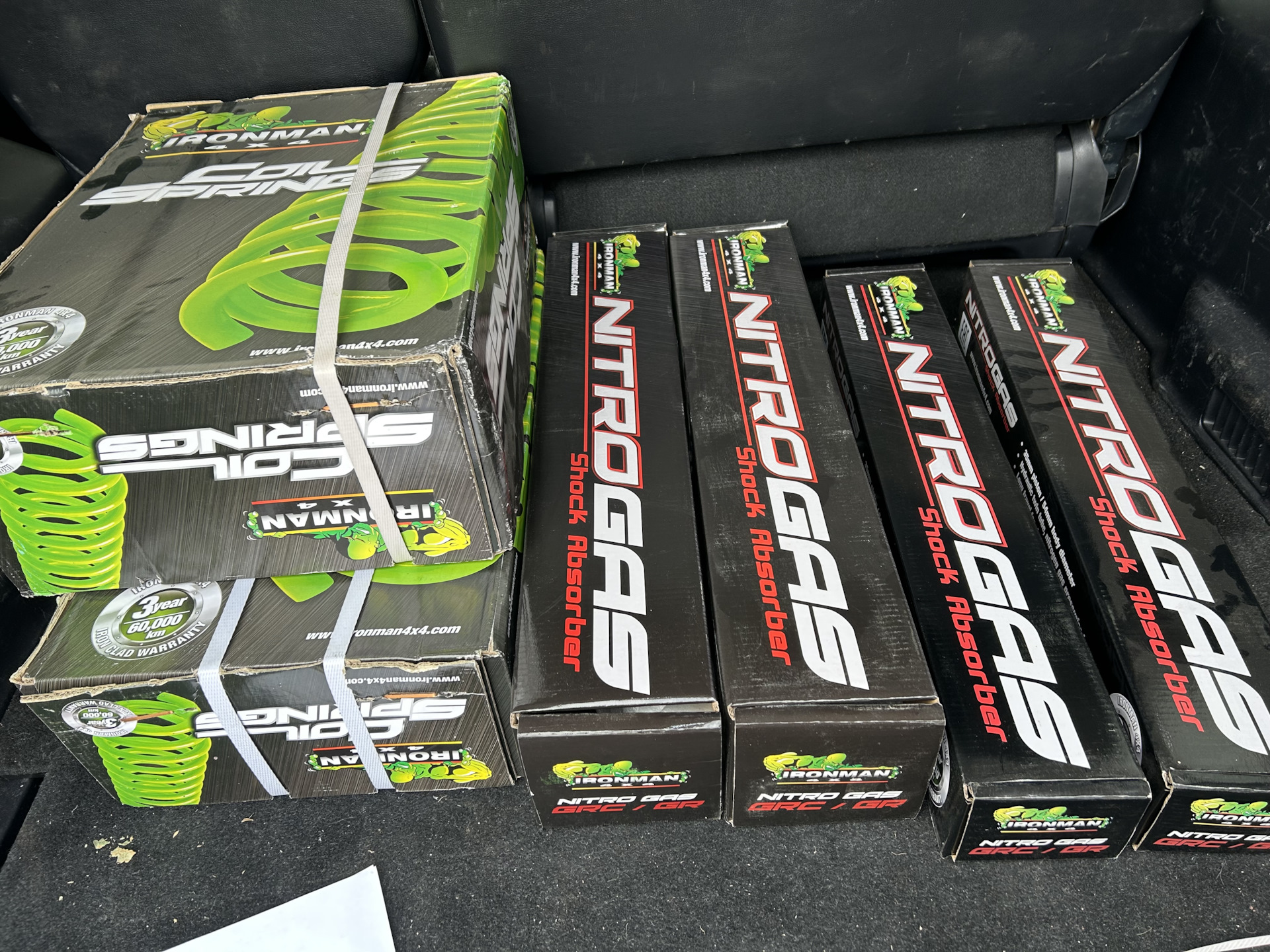

Всем привет ! Хотел собрать информацию по пружинам и амортизаторам, ответы из личного опыта в приоритете 😅
Я склоняюсь к выбору амортизаторов KYB Skorched4's, а вот с пружинами даже не знаю 🤷

Всем спасибо за активность в обсуждении !
Решил поставить комплект Iron man 😅
Теперь предстоит еще один не простой выбор, дисков и резины, размещу в следующей записи
А совсем забыл, больше я хотел поставить скотчерсы, но на них нет гарантии на лифтованные машины это и было решающим для выбора, Ironman гарантия год, что тоже не плохо, еще был вариант Arb, но их ждать 2 месяца и ценник в два раза больше, правда гарантия три года 😅
Я себе оригинал купил, правый потеть стал. жду лета поменять. Брал по 9190 за штуку.
Дополнение. Передние Скорчесы у меня почему то отходили тыщ 10 наверно и потекли а Эксели норм ходят и задние скорчи тоже хорошо ходят
Смотри на толщину переднего амортизатора. Как правило они начинают тереть о приводные валы и А образные верхние рычаги на предельных ходах вниз могут их задевать.
У меня спереди больше 100 тыс км ходят обычные каябы Эксель джи в комплекте с пружинами ТафДог +50 спереди и +200 сзади. Задние аморты Скорчесы тоже больше 100 ткм
По моим ощущениям получилось не жёстко а упруго и лифт примерно 4 см
Лучше без проставок, лифтованые пружины поставить. От кошелька зависит.
Iron man?
Ну это сам уж решай.
Обычные аморты по сжатию и растяжке идентичны скорчедам.
Они типа умные, определяют по какому покрытию едешь 😅

Если не заморачиваться с рычагами то вперёд проставки 20 или 25мм, а назад пружины и аморы

Я поставил 2 месяца назад передние kyb excel-g. Цена за 1 — 5000₽, скодтчерсы на тот момент — 11000₽. После установки впечатления положительные.В меру жёсткие, при этом не колотушка. Надо сказать что старые стойки не были убитыми, просто стенд показал, что слабоваты

У меня каябы Эксель Джи спереди уже пот 100 тыс набегали и продолжают. Трудятся в компании с лифтующими ТафДогами +50 спереди.
На заду Скорчесы тоже уже забыл когда ставил тоже где то под 100 ткм или даже больше с пружинами ТафДог +200.
Записал
+ 50 это килограммы а лифт Дюма два

Упругая
Для лифта 4см
само бюджетно купи проставки — не пожалеешь. перед 20, зад 30мм
