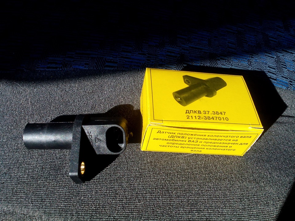

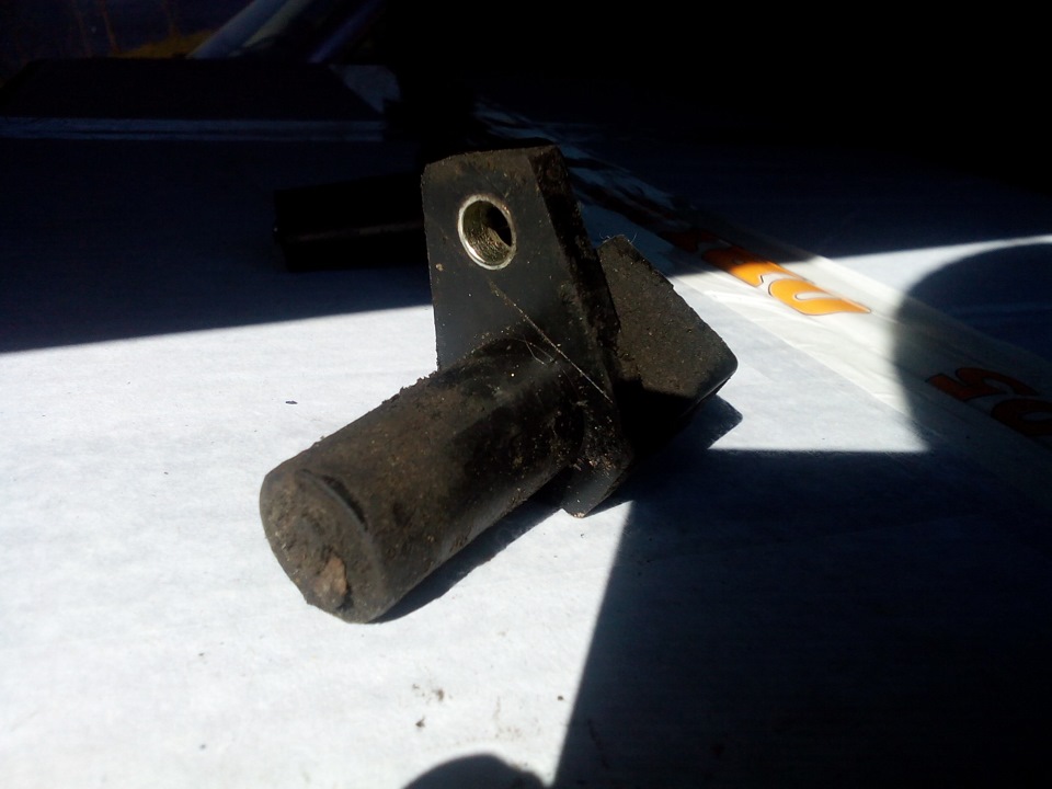

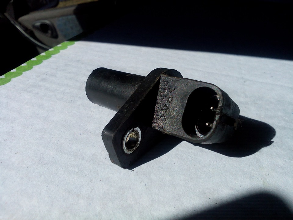

Раза три за последнее время пришлось побегать вокруг машины с бубнами, заговорами и курительными смесями в попытках завести машину. Крутит как угорелая, а не заводится, не схватывает.Грешил в основном на иммобилайзер(все равно его найду и сниму к черту). Но вот в один момент бк выкинул ошибку на дпкв. Датчик был куплен, Калужский, но до вчерашнего утра просто болтался в бардаке. Вроде все работало. И вот очередной глюк. В общем заменил, как уже писал на Калужкий. Машина ожила, работает, но при первом же активном разгоне загорается чек и лезет ошибка 0327. Полагаю причина в самом датчике. Хотя хз.Сегодня утром заскочил в Би-Би и купил Омеговский датчик, пока, тьфу три раза все пучком и никаких ошибок.

Я извиняюсь, но ошибка 0327 это датчик детонации а не коленвала!
а ведь вы правы… по колену 0335-8. отмазываться не буду). на данный момент, пока ошибка более не вылетает.
