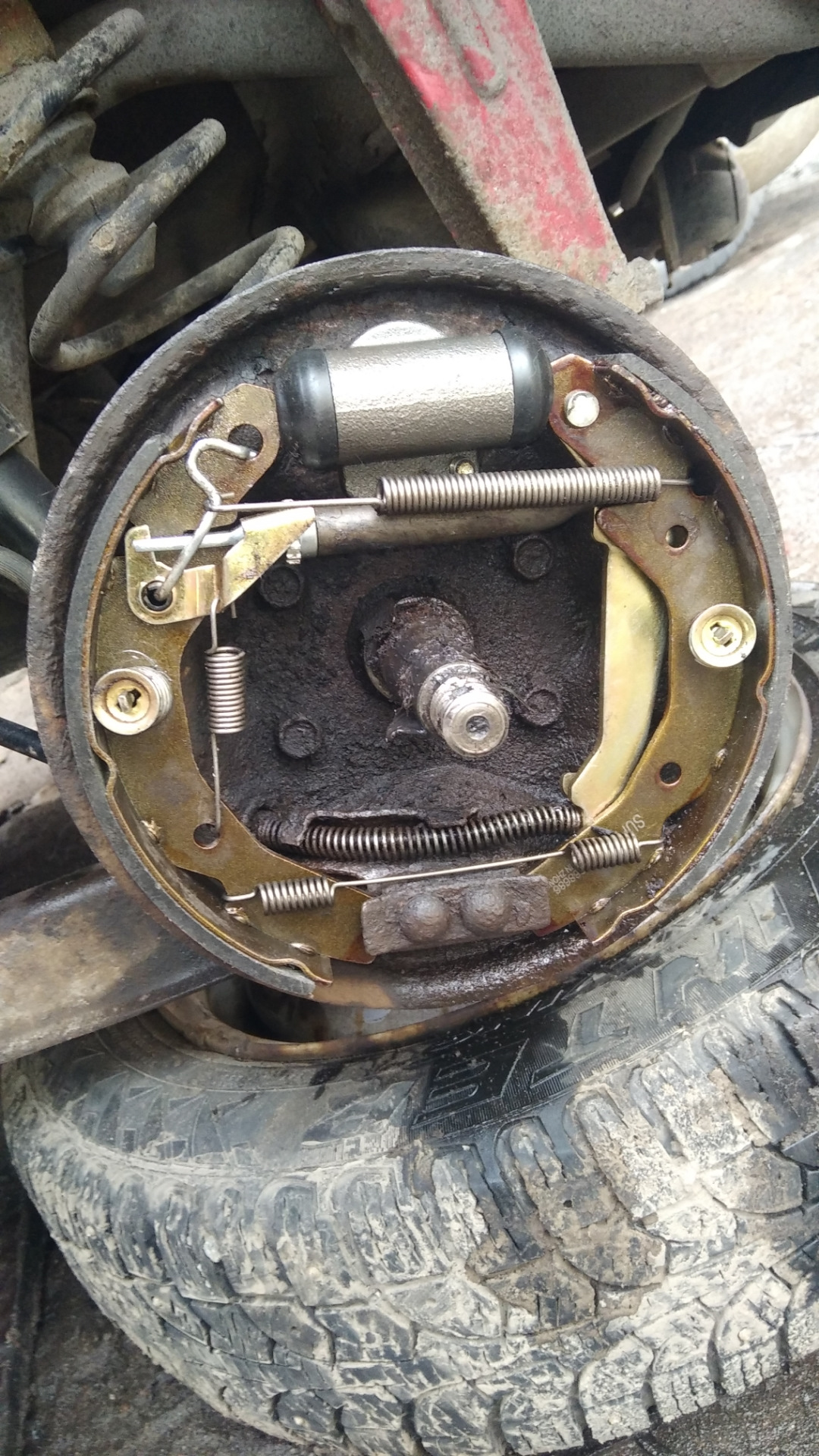

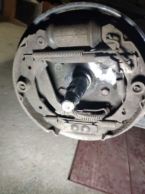

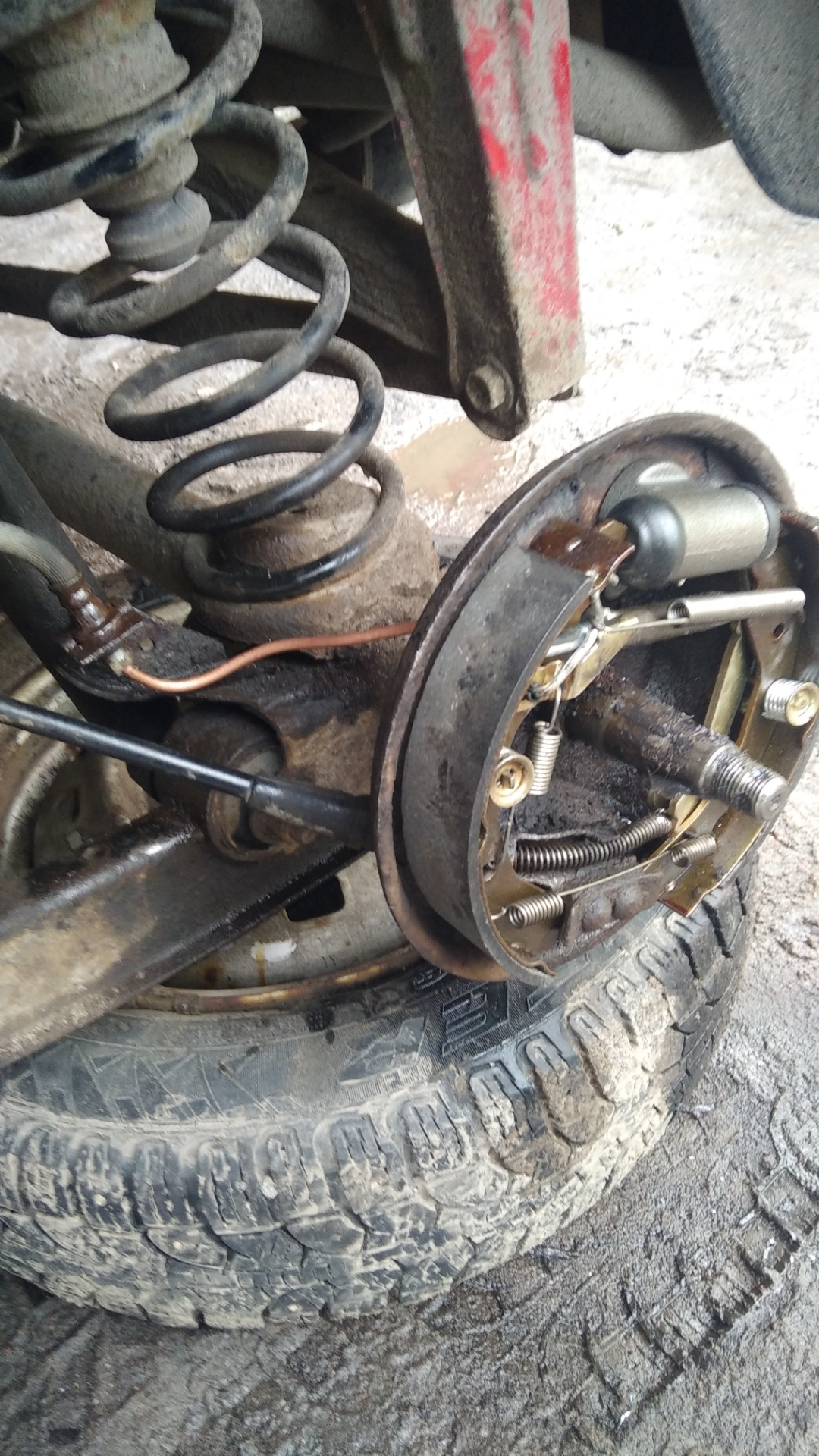

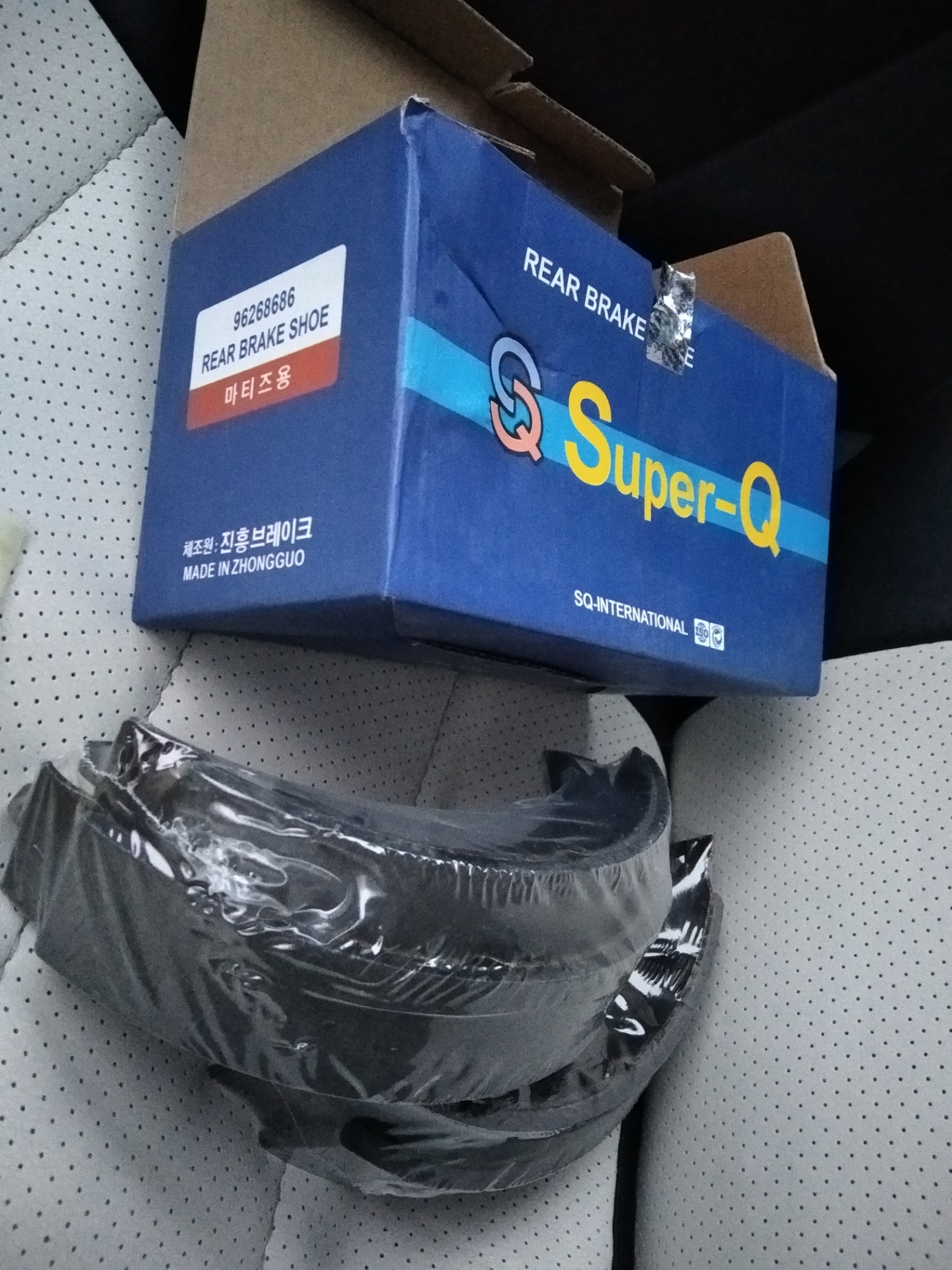

Были куплены запчасти, ну дальше ни чего сложного время и руки
все спасибо за внимание ⚠, до новых записей

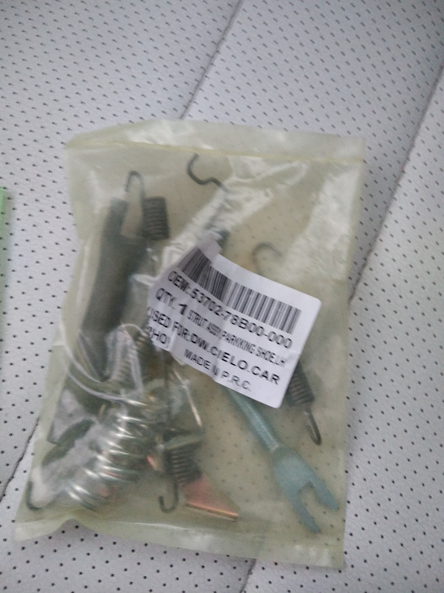

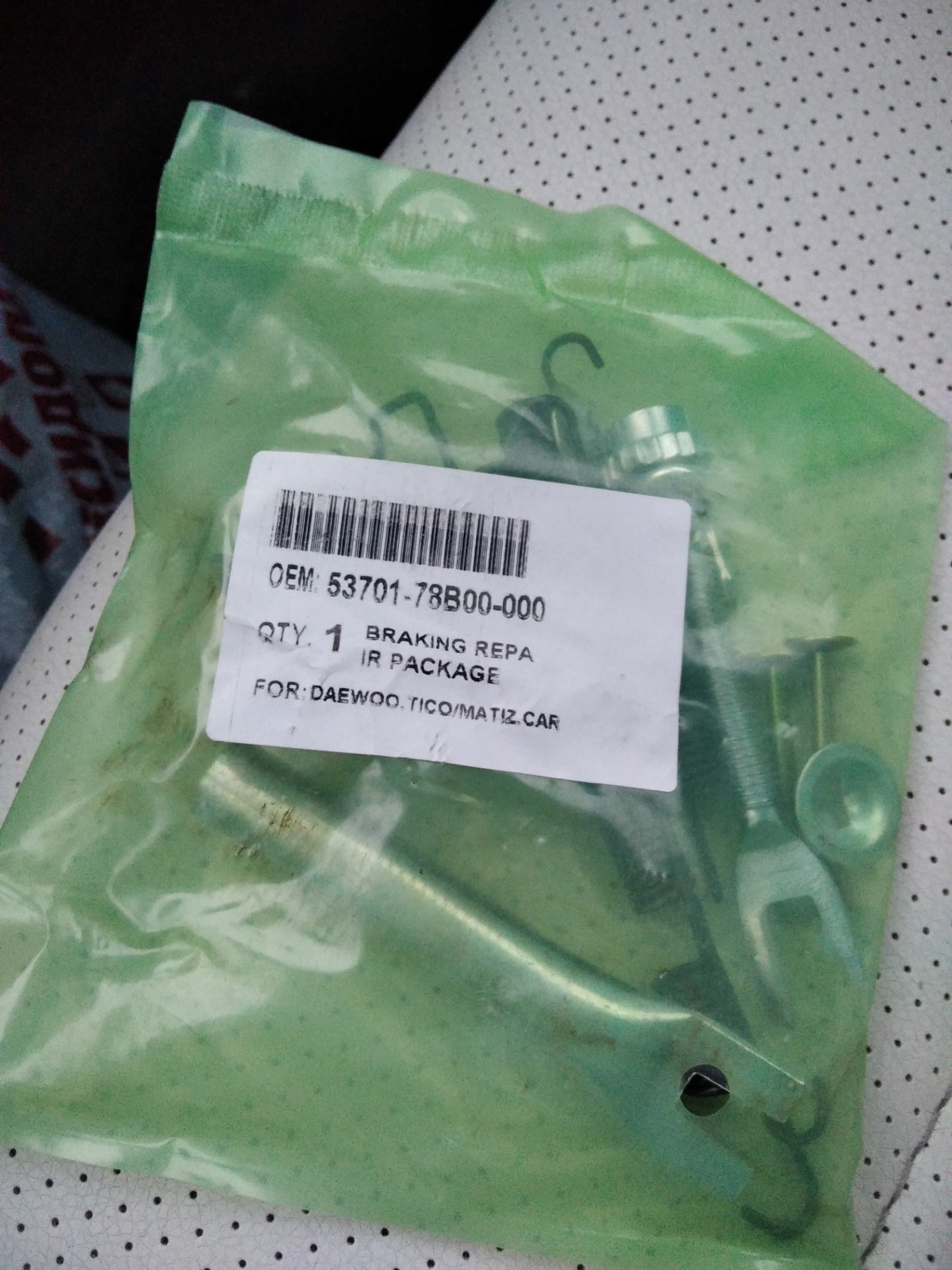

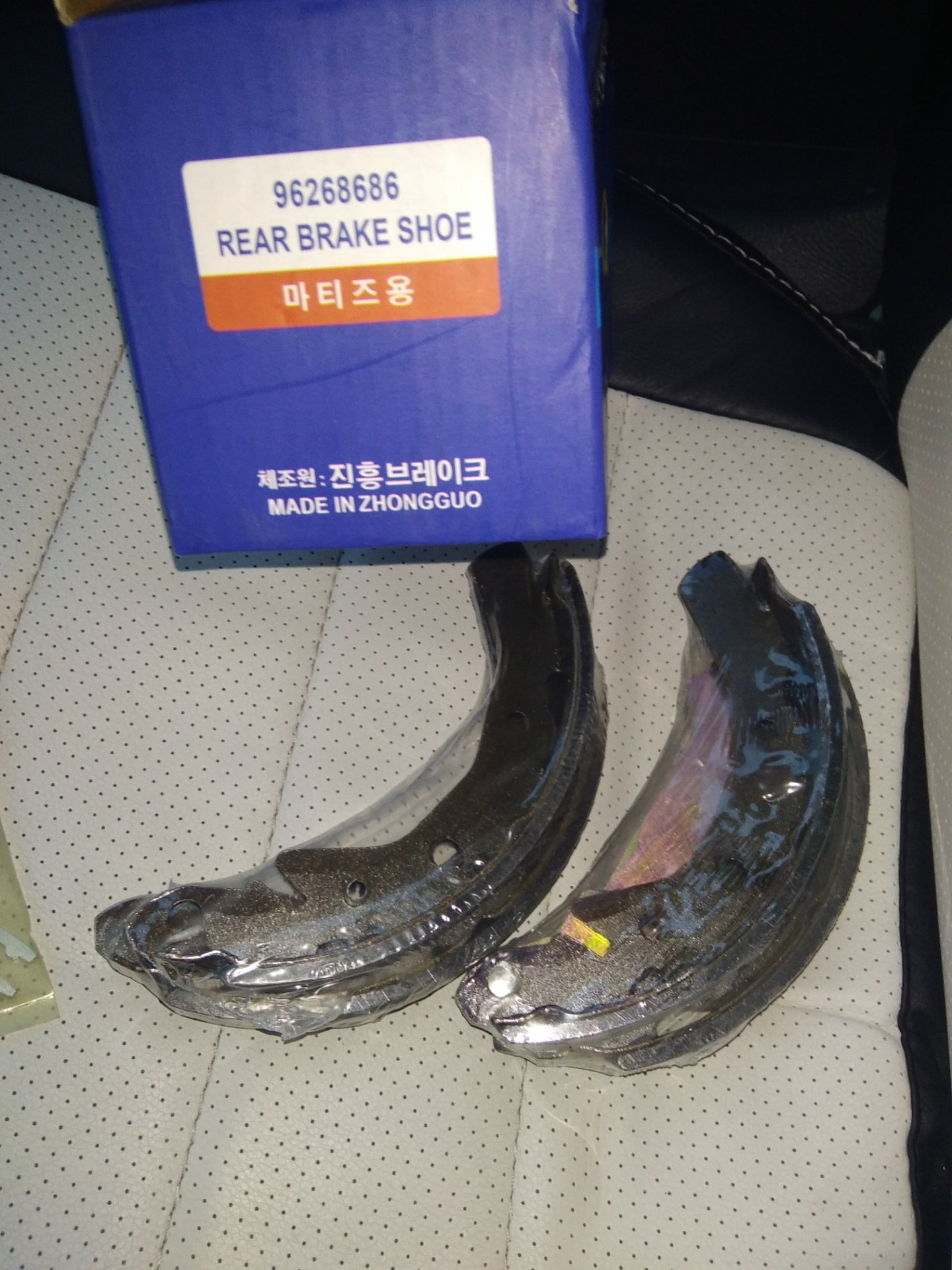

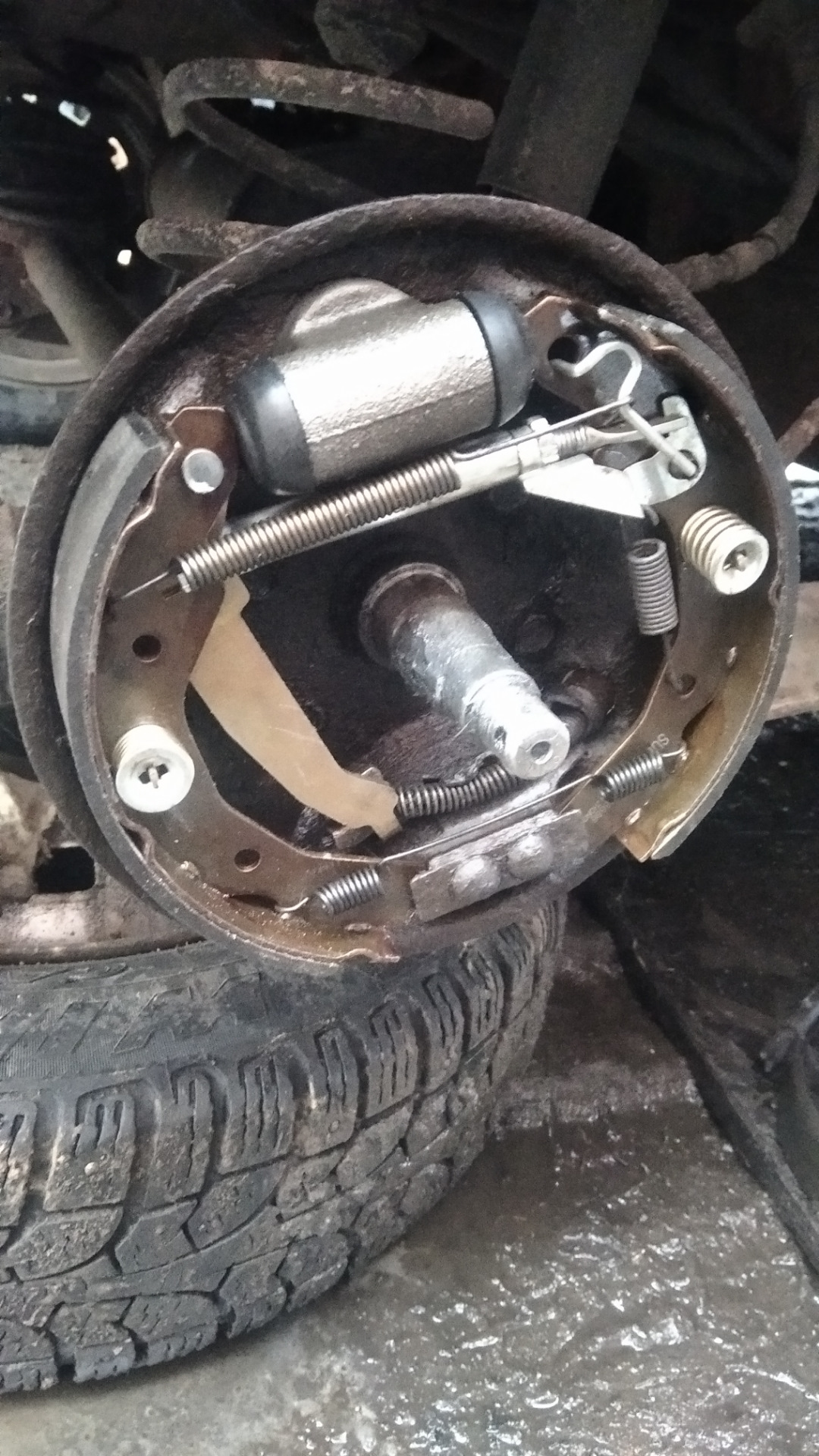

Пакет с пружинками, это GM, или кто производитель? Все подошло, или не особо?
Производитель ноунейм просто магазине куплен, так да все подошло

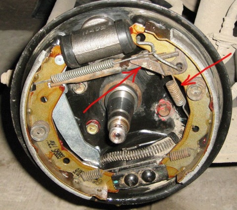

Щас все набегут, и я буду первый))) пружинку флажка переставить надо, зацепить с внутренней части колодок. Таким образом флажок будет прцжинкой еще и придиматься к зубчатой гайке механизка развода колодок
Это флажок вообще какая-то не надёжная система… в этом комплекте ну в целом гуд
Надёжная или нет — да, есть такие себе моменты. но правильно собранная — будет ходить. конечно раз в год бы заглядывать…
