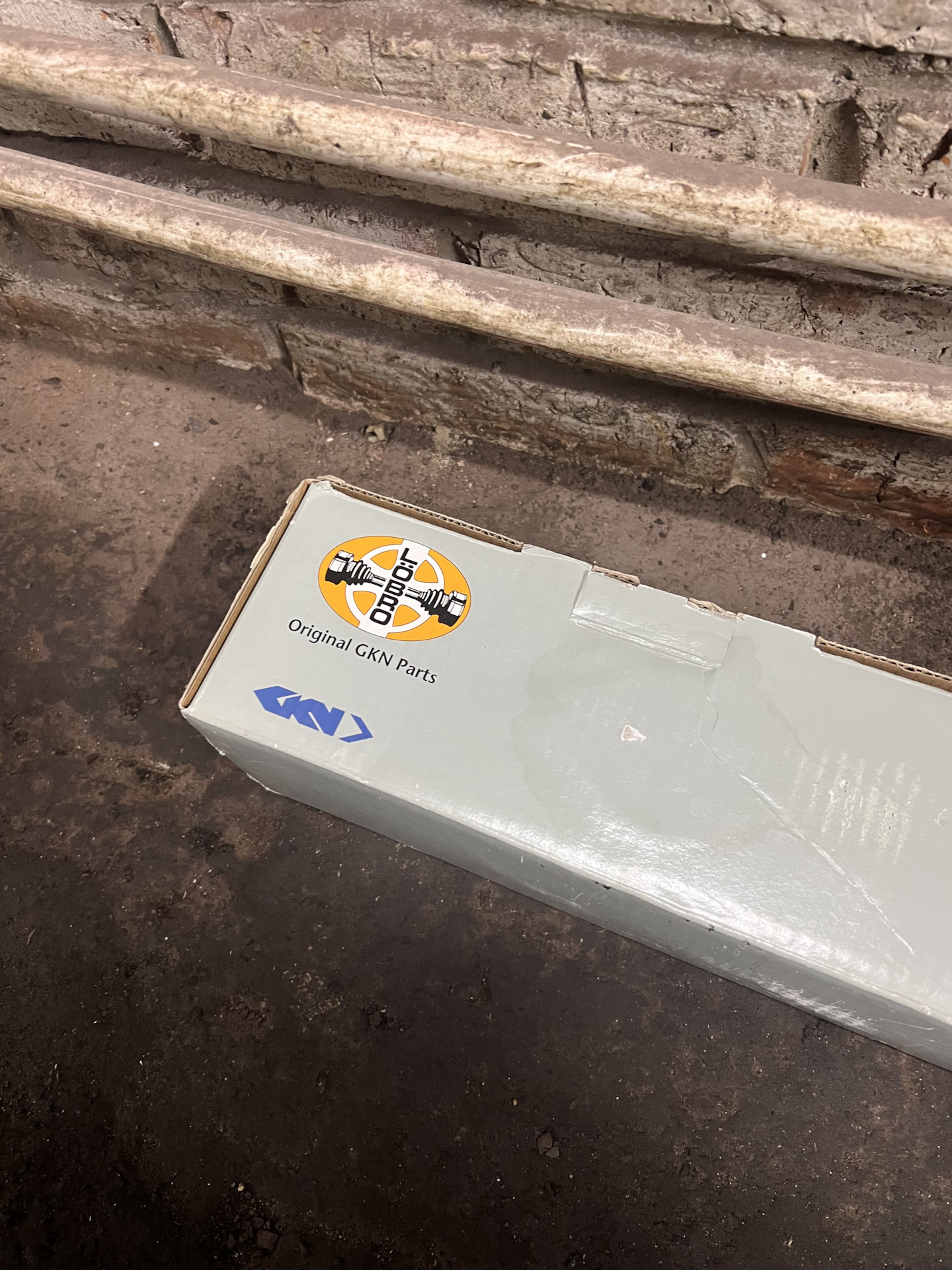

Ничего не предвещало беды катаемся по своим делаем, выезжаем с частного сектора выворачиваем колёса даём чуть газка- усе))))
Приплыли. Хруст.
По платке делаем процедуру самоизлечения 20+))) вроде помогло- но нет)))

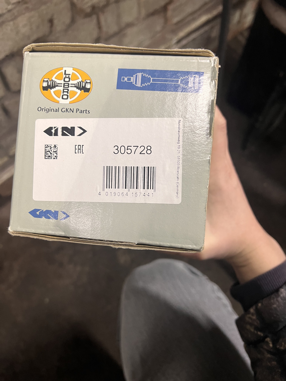

Поднимаем на подъёмнике- да он самый))) привод левого колёса. Первые мисли искать б/у от F серии- но посмотрев 2 привода и потратив 2,5 часа на дорогу, понял что гиблое дело ставить б/у.
По итогу взял новый GKN(lobro)

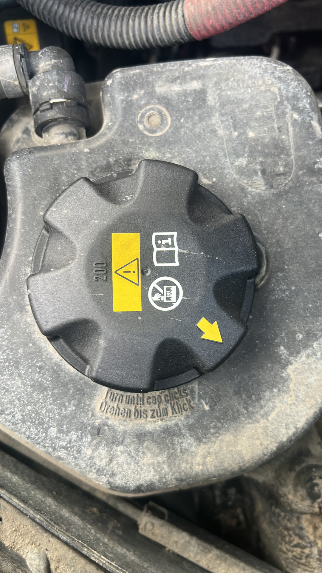

Поменял крышку расширительного бачка.

а машина занижена? или это все равно не спасает привода?
Занижена -3, но ему было плохо с момента покупки.
А можно было поменять отдельно наружный шрус за 5000 😂
Но тоже не на долго
Серьезно?2 года это мало?
А кой ставил, тоже менял наружний- но походил не долго
Miles. При чем и у меня стоит на моем личном авто, и у двух друзей. Стоит копейки, ходит уже 2 года. При его цене хоть каждый месяц меняй
Спасибо!
Jazzzzzzzzz
Поддерживаю, нареканий не было
