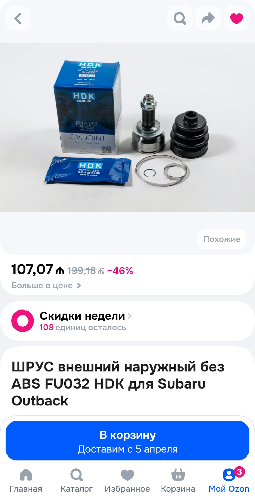

Уважаемы автолюбители марки Субару, помогите выбрать передние наружные ШРУСы для машины SUBARU XV 2015 г.в.
Дело в том что закралось сомнение по поводу кол-ва шлицов на гранате 27/30 либо 27/32 .
По каталогу 10 раз перепроверил и у официалов тоже : стоит у меня с завода 28391FJ020. Информации по этому парт номеру крайне мало . Кто менял наружные гранаты на XV 2015+ г.в. ?
HDK FU032 — хочу заказать вот эти, но будет эпично если они не подойдут когда мы все это дело разберем (рейку, опоры, шрусы наружные) .
Спасибо заранее за инфо ! Всем мир !

На экзисте пишут, что FU032 без ABS кольца! Так ли это на самом деле?
Ставил в начале прошлого лета Zekkert GS-4057. Прошёл на них тысяч пять. Пока бегают. Машина 2014-го года.
Тоже хрущу. ( Прошлой весной менял, через полгода дешевая контра захрустела. Сейчас купил эти хдк, скоро поеду менять. Пока что надеюсь сам справиться, а там как погода, как настроение… )) Еще думаю мысль попробовать поменять местами родные, которые сотку отходили. А когда и если эта финансовая яма закончится, то однозначно надо брать оригинальные приводы в сборе, и не хариться.
У меня 2014 года, поставил hdk fu032 без проблем.
Это без abs ?
Abs ни как не связано со шрусом, ads находится на ступином подшипнике.
ШРУС внешний наружный без ABS FU032 HDK для Subaru
Почему так написано ?
Не могу сказать, датчик абс считывает инфу с ступичного подшипника, а их уже 2 варианта.

Такойже ты покупал?
Да
www.drive2.ru/b/517407358238852290/ — здесь пишут, что на 28391FJ020 — 27 зубов снаружи, 30 зубов внутри и там же его замена это HDK FU032
www.drive2.ru/l/519370536250246093/ — здесь также пишут, что у HDK FU032 — 27 зубов снаружи, 30 зубов внутри
