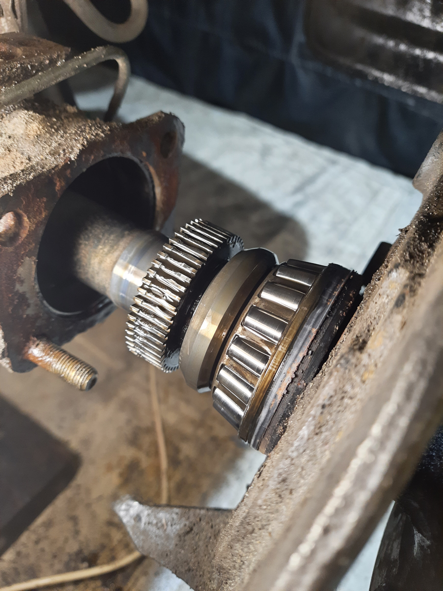

После летних приключений вяло потёк сальник заднего моста. После сезона 2021 потёк правый, в 2022 пришла очередь левого.
После замены правой части уже знал, что готовить
Внутренний сальник 4242608600
Внешний сальник 4242505001
Ступичный подшипник CFWB013
Стопорное кольцо 4243205600
Кольцо ABS 4294205600
Подшипник — китайский, но ставил такой в правую сторону, поездку на Укок он пережил, поэтому (и из-за разницы в цене раза в три) снова купил его.

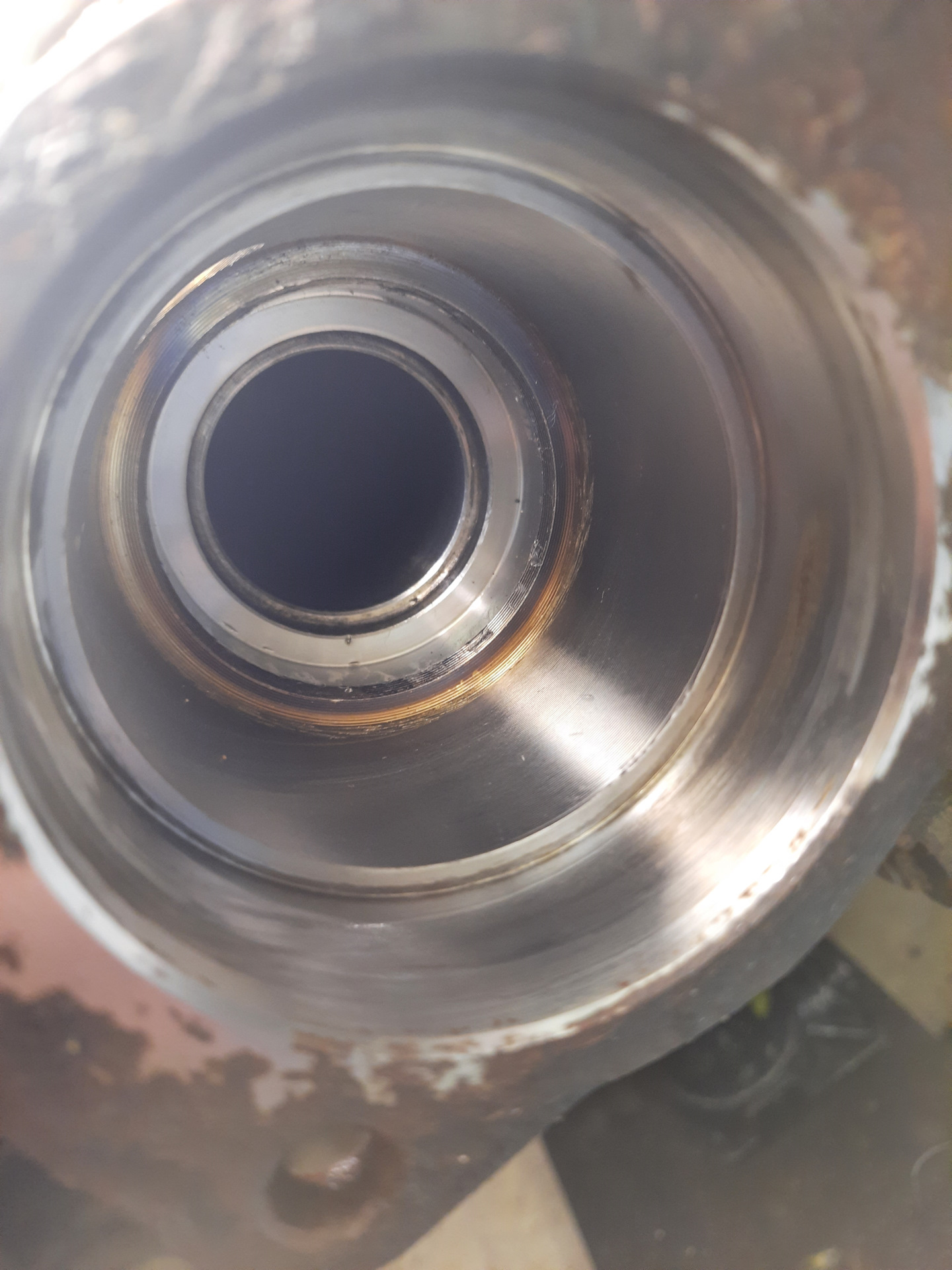

Колодки ручника в нормальном состоянии. Снимаются поддеванием и оттягиванием в какую-то сторону, точно не помню — природа подскажет.
На датчике ABS металлическая стружка от кольца ABS, кольцо соответственно тоже со следами соприкосновения с датчиком, но система работает.
Обнаружился ещё оригинальный подшипник — Timken U360L

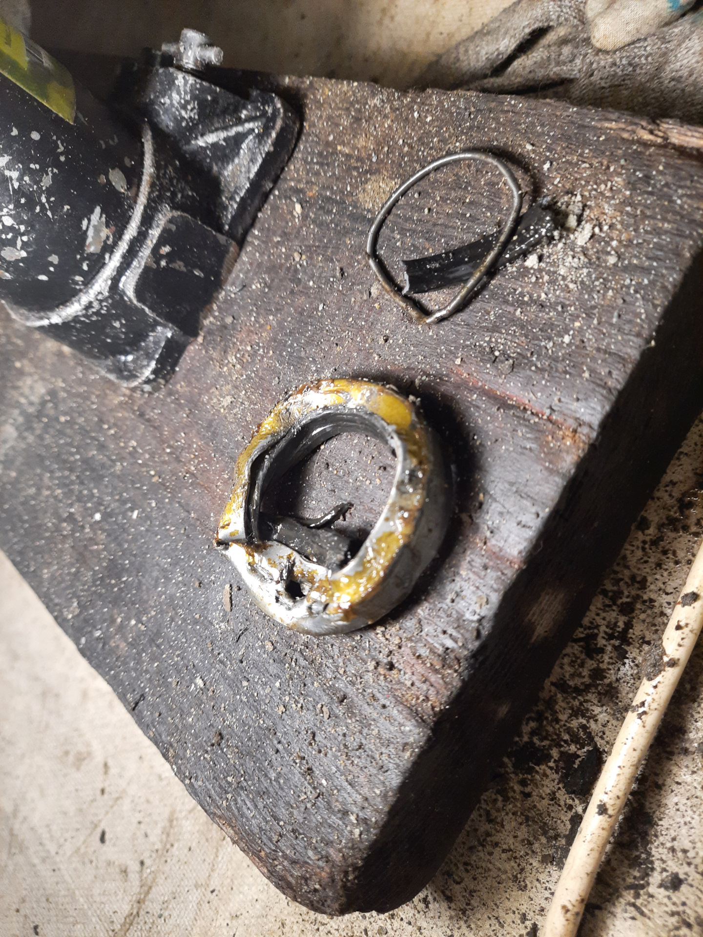

Подшипник был в хорошем состоянии (когда менял правую сторону, подшипник был уже ржавый), поэтому не стал разбирать весь бутерброд с разрезанием стопорных колец и прессованием новых. Ограничился заменой внутреннего сальника.
Установил новый внутренний сальник подходящей по размеру железкой, вымыл подшипник и всё вокруг, смазал и собрал полуось назад.

Сальник как вытаскивал? Я со своим долго мудохался. Нашëл на форуме при способу, в виде обратный молоток, не помогла.
Да примерно вот так. Отверткой помял со всех сторон, пока он сам не выпал.

под датчик АБС подложи прокладку в 1-2 мм, чтобы датчик не задрать, судя по кольцу АБС и сальнику люфт уже хороший.
Идея, попробую
