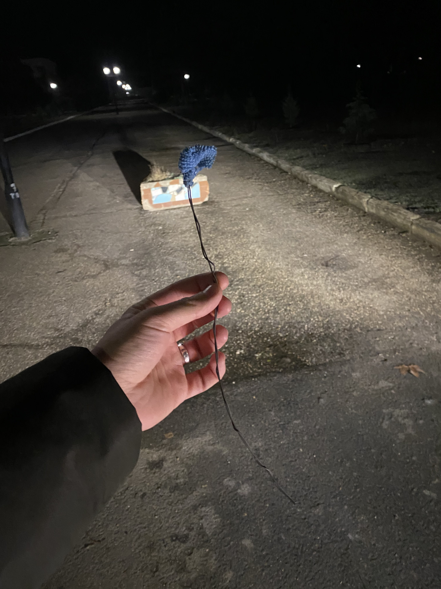

Я выгнул проволоку, намотал тряпочки и чистящим средством для таких поверхностей протёр линзу без разбора фары и снятия самой линзы. А потом поставил лэды и у меня появился свет
А с наружней стороны линзы как чистил?
А с наружней не числил
Ну вот то то и оно) считай 50% только)
