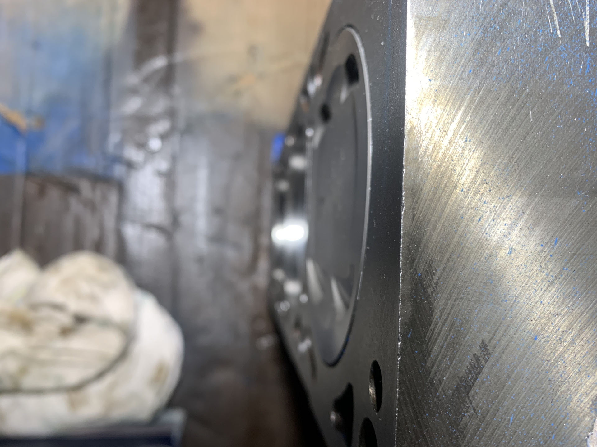

Дело в том что прокладка метал под блок е3 а он совсем не такой как е 2 . На е3 степень затяжки больше чем на е2 и поршня до ГБЦ доставать будут, так что либо стандарт паронит либо бутерброд как выше писали и я бы рекомендовал ставить новые болты ГБЦ очень часто бывает что болты тянутся и вследствии чего упераются в дно резьбы (блок) а ГБЦ не притягивается толком
Вот буквально недавно собрал свой мотор, поршня так же выступали, поставил специальную прокладку « бутерброд под ГБО» ( снаружи метал в середине асбестовой). Работает все идеально, поршня не достают до головки
Кто-то когда-то назвал по ошибке под гбо.Не достаёт, конешно, и всё работает.Но едет хуже, чем должна.Я ездтл лет 5 по незнанию когда-то, испанские какие-то были)
По странной ошибке)Поставь стальную и почувствуешь разницу.Может быть помнишь, на 402х моторах было 2 вида ГБЦ, под 76 бензин и под 92? Вот ты как будто поставил ГБЦ под 76, а ездишь на 92м.)
У вас поршня выступают. Нужно торцевая чтобы вровень с блоком были и ставить прокладку е3 метал 1 мм толщина в противном случае поршневая постучится в гбц

Паронит пробьет с такой степенью сжатия. 2 стальных
Если поршня торцевать не будешь ставь две прокладки металлические е3
0,5 мм у неё толщина
Блок только расточка
Мы в таком случае и поршни торцуем, под евро3 прокладку. Самый лучший вариант
Были проблемы при капитале калины точнул голову поставил металл. Но уж очень не нравился ей 92
если блок шлифовали, то и поршня надо шлифануть, а то до гбц достанут.
