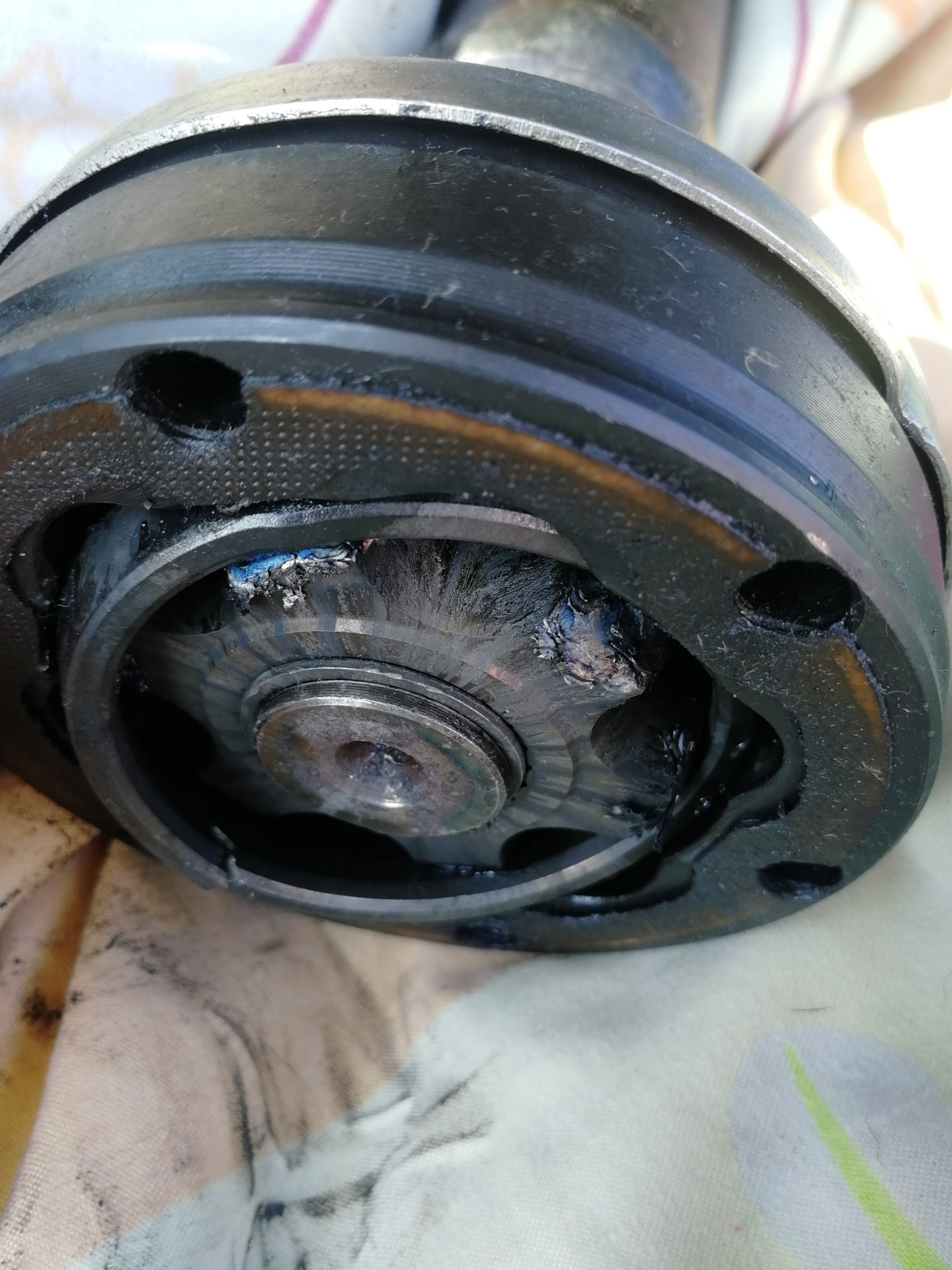

Все началось с пыльника заднего шруса переднего кардана. Пыльник мертв был. И со стороны кардана или переднего моста слышен был звук, как будто, в детстве на велосипеде с картонкой в колесе едешь. Думаю, ну вот блин. Зная про неудачные эксперименты по использованию пыльников от ларгуса (москвича, нивы), поставил пыльник от привода колеса Оки. Напихал смазки. Эксперимент подтвердился, так сказать, окончился отрицательным результатом. Не долго он крутился. Картонка из велосипеда никуда не делась. Заказал на сайте запчастидляамерики ШРУС в сборе. В комплекте ШРУС, пыльник, смазка, всякие стопорные колечки и коробка для всего этого. Шрус NTY. Когда забирал, попробовал это все устройство на ощупь, показалось, туговато составные части между собой движутся. Поставил, проехал по городу, вроде бы норм. Но… все равно картонка тарахтит. Значит не шрус тарахтит. Поехал соседний город и черед километров 10-15 ШРУС развалился. Затарахтело ужасно. Остановился, снял кардан, поехал дальше. Картонка тоже пропала.

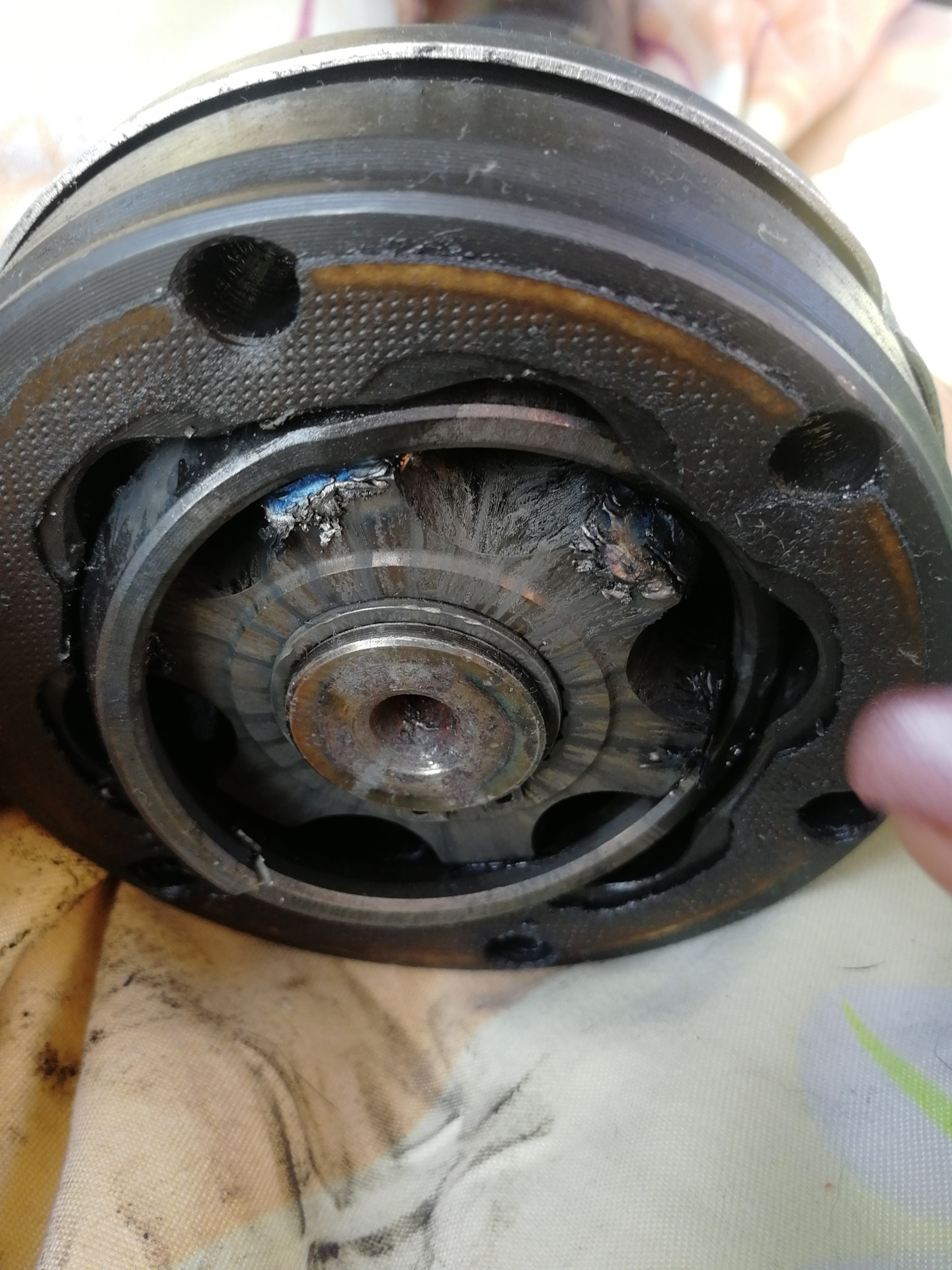

После вскрытия ШРУСа все части рассыпались:
Развалился сепаратор, заклинил все. Короче все составные части отдельно в итоге. Все собрал в мешочек и отправил обратно. Сегодня получил денежные средства обратно. Новый ШРУС ждет моего приезда из командировки. Заказал SKF. Попробую.
Не знаю, толи это запчасти NTY такие, толи мне не повезло.
Upd. ШРУС сдал в магазин. ₽ получил обратно. У другой продавца купил MAPCO. Установил. Пока всё хорошо.

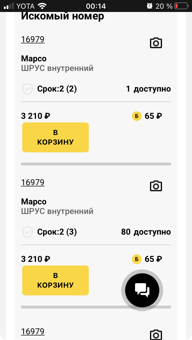

Цена 3500, а ходит как дорогущий!
Сейчас 7300 на этом сайте
Вот на Стокс.ру
Ближайший энтот стокс за 150 км от меня, а доставки у них нет.
Если ты в Морозовске живёшь смотри запчасти на автопитер.ру там доставка СДЭКом, ШРУС Марко тоже 3500₽ у них, да вообще полно интернет магазинов с доставкой.
Я на автодоке сижу, цены норм, доставка норм, а наличие не всегда норм.
Но посмотрю, спасибо.
