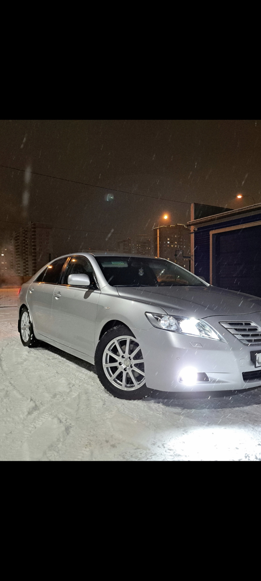

Привет. Мои 17-е, 7 дюймов, резина 225/55/17 вылет дисков 45. Фото машины на этих колесьях — в бж.
У меня 17 7.5 вылет 45 от Крауна, утоплены в арки, хотелось бы 35 вылет
Ничего не цепляет? 40 вылет нормальный будет, как думаешь?
В самый раз будет!

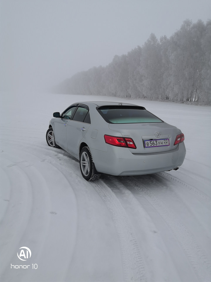

Сейчас лето поставил родные 17ые от 50ки. Вид не плохой, но ет 45 не нравится. Лично я бы искал ет35-40
На фото ет35

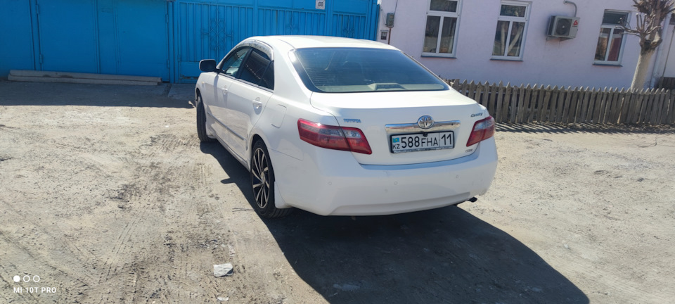

R17, ширина 7, вылет 45

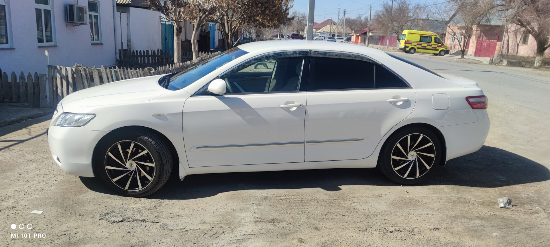

Вот вид сбоку
R18 et 48
