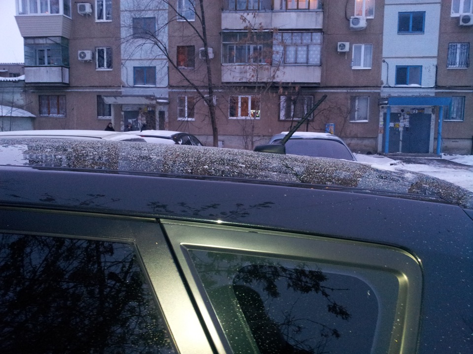

Сегодня заменил штатный "поплавок" и поставил от рестайлинговых. Многие пишут что подходит без проблем, но по факту пришлось подрезать резинку примерно на 2мм :) Каталожный номер 96255-1H050

Установил такую без обрезания )) села как влитая. Полюбе лучше стоковой палки
Просто я её даже не осматривал.
Я уж думал она вся меняется) спс.
антенна как меняется?
Очень просто! Беретесь за саму (не ее основание которое крепится к крыше) антеннку и крутите против часовой :) после берется антенна от рестайла и подрезаете примерно 1.5-2мм резиночку у резьбы и накручиваете по часовой, вот и все :)
