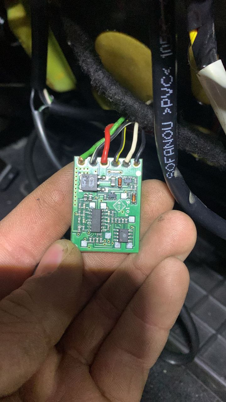

— проблему обогрева *опы решил пока путем перепаивания блока управления обогревом от пассажирского сидения на водительское (ибо в машине езжу 90% времени один).
Ищем дальше блочок управления)

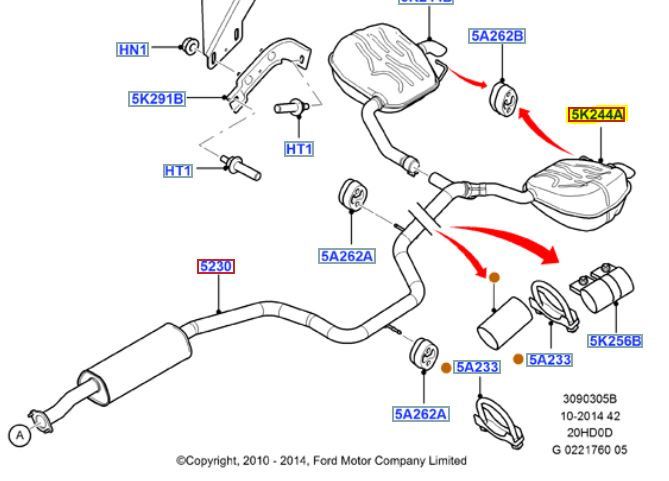

— мучает запах выхлопа в салоне в пробках или просто на стоячую (на ходу такого нет). Спасает включение рециркуляции, но стекла сразу потеют в хлам… Выхлоп весь излазили, поменяли прокладку коллектора, угольком везде проверяли (старый дедовский метод))), мылом брызгали (задние банки при этом затыкая), ни фига не нашли. Кроме дырки в левой задней банке. Реально от нее может в салон засасывать?
Новую банку хрен найдешь, ремонт 8-10к, я что-то сомневаюсь, что в ней проблема… Неохота впустую деньги сливать.
Upd. Был на СТО по глушакам сегодня — под капотом и гофра все герметично, ничего не симфонии. Мастера сказали, что засасывает сзади, тотли из банки, то ли из труб. Пипец, тупик. По ходу ищу банку.

На предъидущем мондео глушители были как решето дырявые и ничего не засасывало и не пахло! Тут скорее всего вина на гофре, её сложно проверить, она может пропускать в определённый момент, тем более раз уж пахнет из дефлекторов, значит попадает в забор воздуха, а это спереди, значит или коллектор или гофра! Но коллектор вы проверили, осталось дело за малым👌
Так и гофру проверяли.
Сосать выхлоп может через жабры вентиляции в задних крыльях. Носы выхлопных труб на 2.3 не выходят за пределы заднего бампера. Может и затягивать.
Насадки ставить? По этой логике может и через левую банку засасывать?
Жабры работают на выпуск воздуха из салона, если они целые. На впуск они не работают. Если жабры сломаны, то воздух идёт в обе стороны, их просто надо заменить.
Жабры стоят в обоих крыльях. И слева и справа. Вопрос то не с какой банки, а через какую "дырку". Насадки, скорее всего, решат эту проблему частично если худые жабры. Просто через них наиболее вероятный вариант поступления выхлопа в салон. При учёте целого выпускного тракта.
