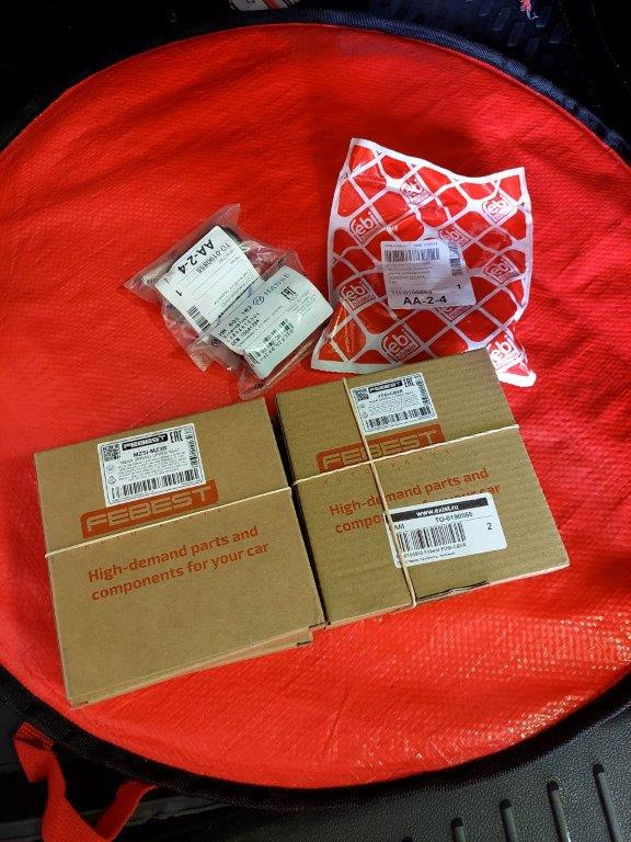

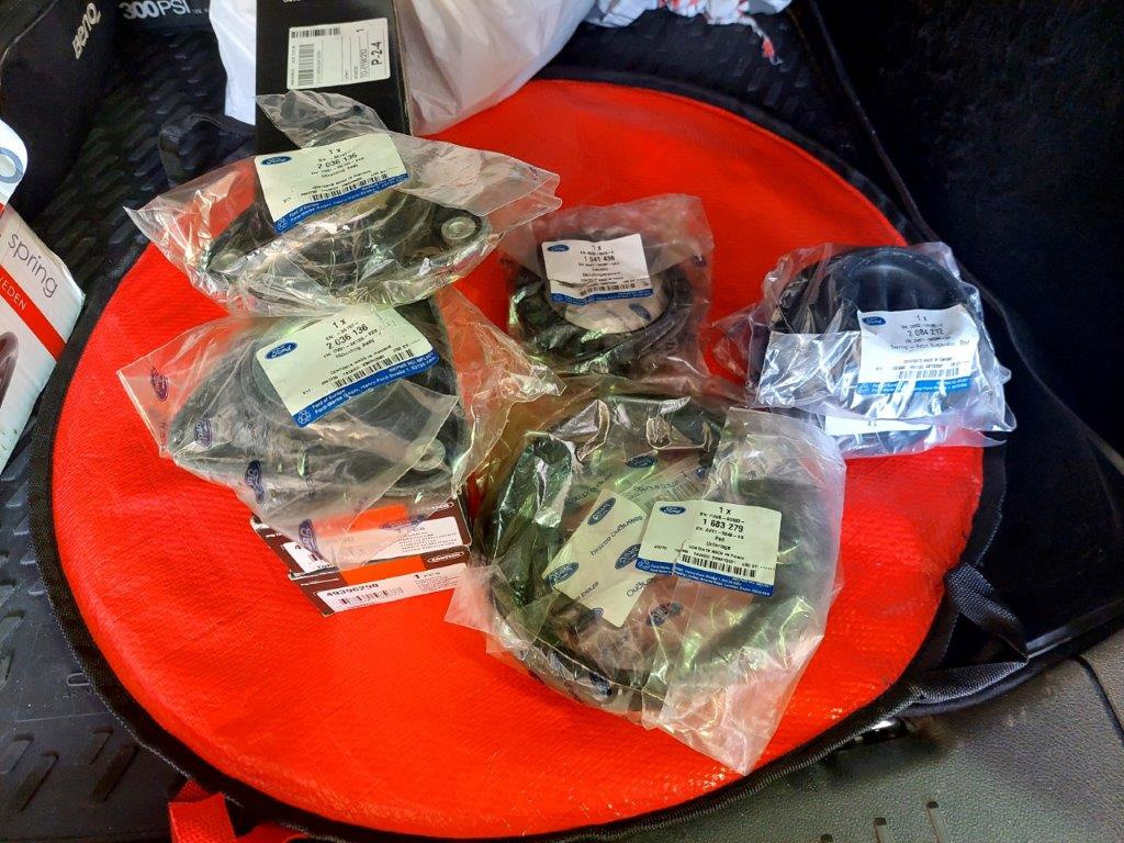

С не самым лучшим настроением я пересмотрел все запчасти которые мне любезно отдал с машиной Макс (за что ему душевное спасибо))) я начал складывать список:

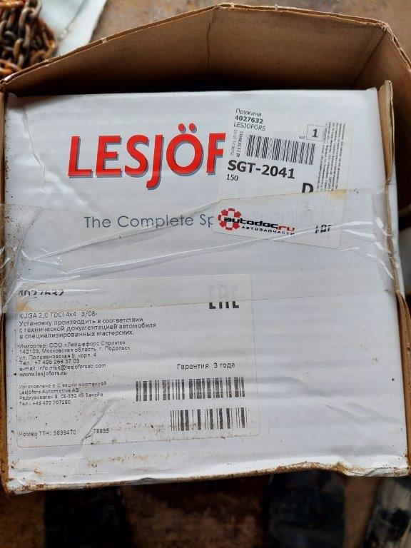

— Пружины передние от дизельной куги Lesjofors 4027632
— Комплект прокладок под пружины передние Ford 1683279
— Комплект прокладок над пружины передние Ford 1541436
— Комплект опорников Ford 2036136 и 2084212

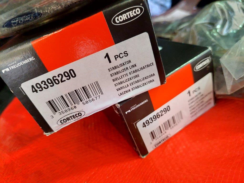

— Стойки стабилизатора передние Corteco 49396290 (докупил)
— Сайленты внутренние заднего подпружинного рычага Hanse HR402182 (докупил)
— Комплект развальных болтов Febi 37216 (докупил на всякий случай)
— Комплект задних подпружинных прокладок Febest FDSI-CBVR (докупил)

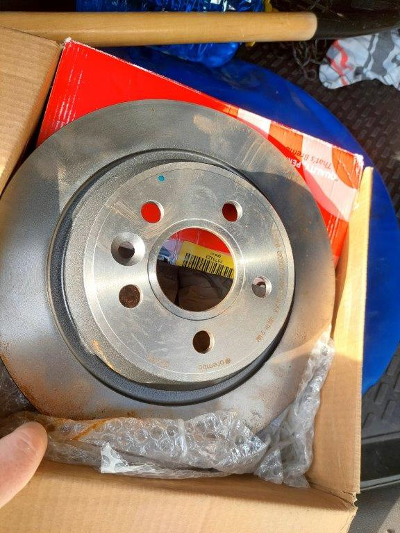

— Диски тормозные задние Brembo 08A54011 (докупил)
Решил что вместе с колодками махну. Колодки оставил на выбор сервиса.

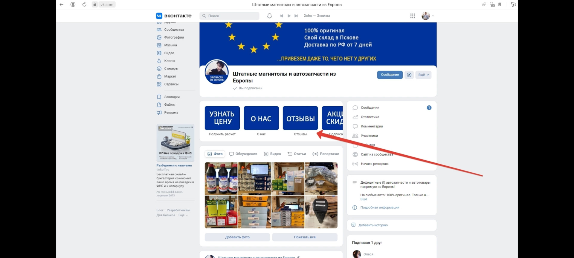

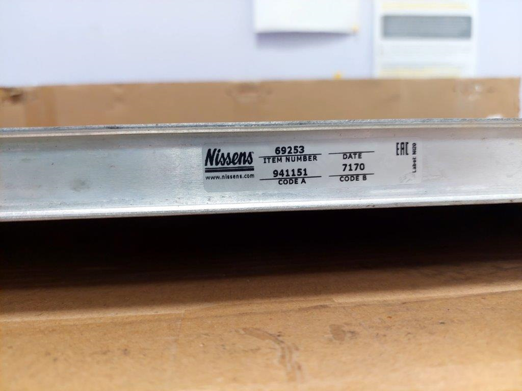

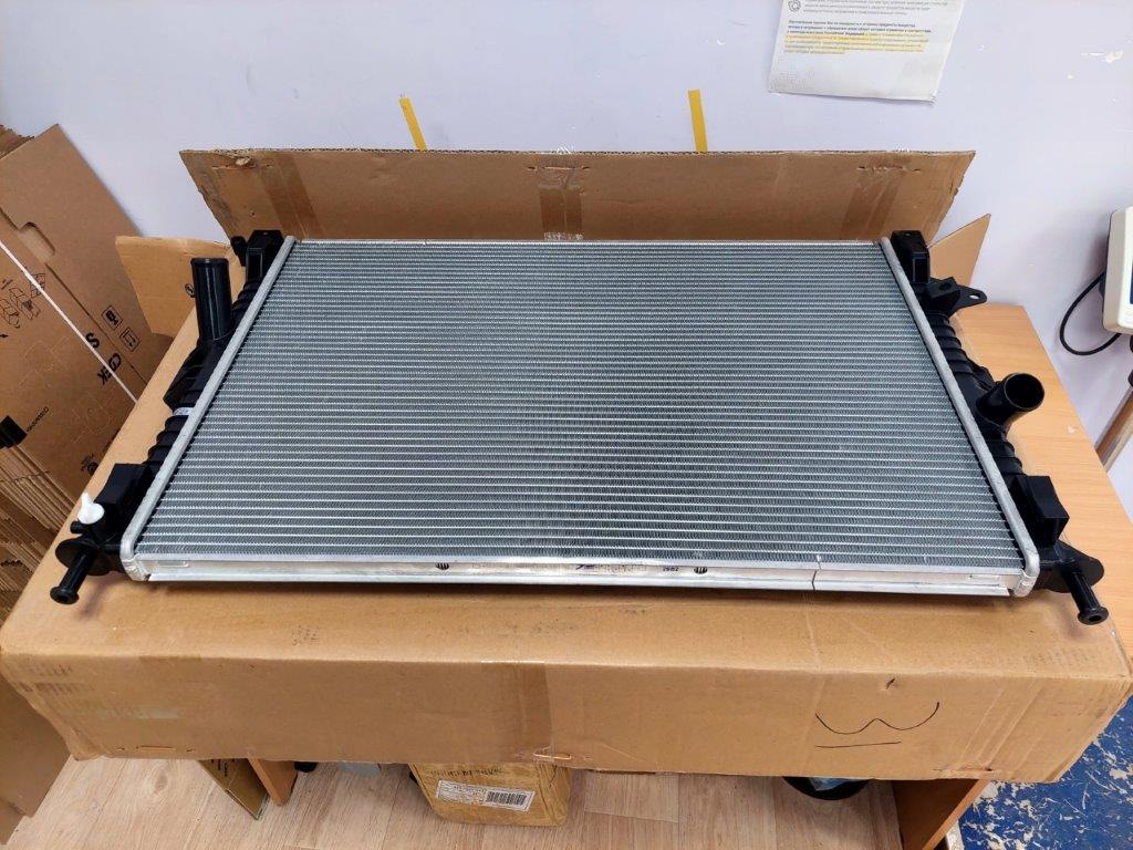

На этом «легкая» часть заканчивается… Всем известен факт что радиатор на бензокугу это боль… Начал я шерстить интЫрнет. Пару раз заказывал – приходил отказ по заказу. В итоге нашел в Vk магазин, который обнадёжил меня по поставке и срокам и даже по цене. И я договорился о том что оплата будет по факту получения в СДЭКе.

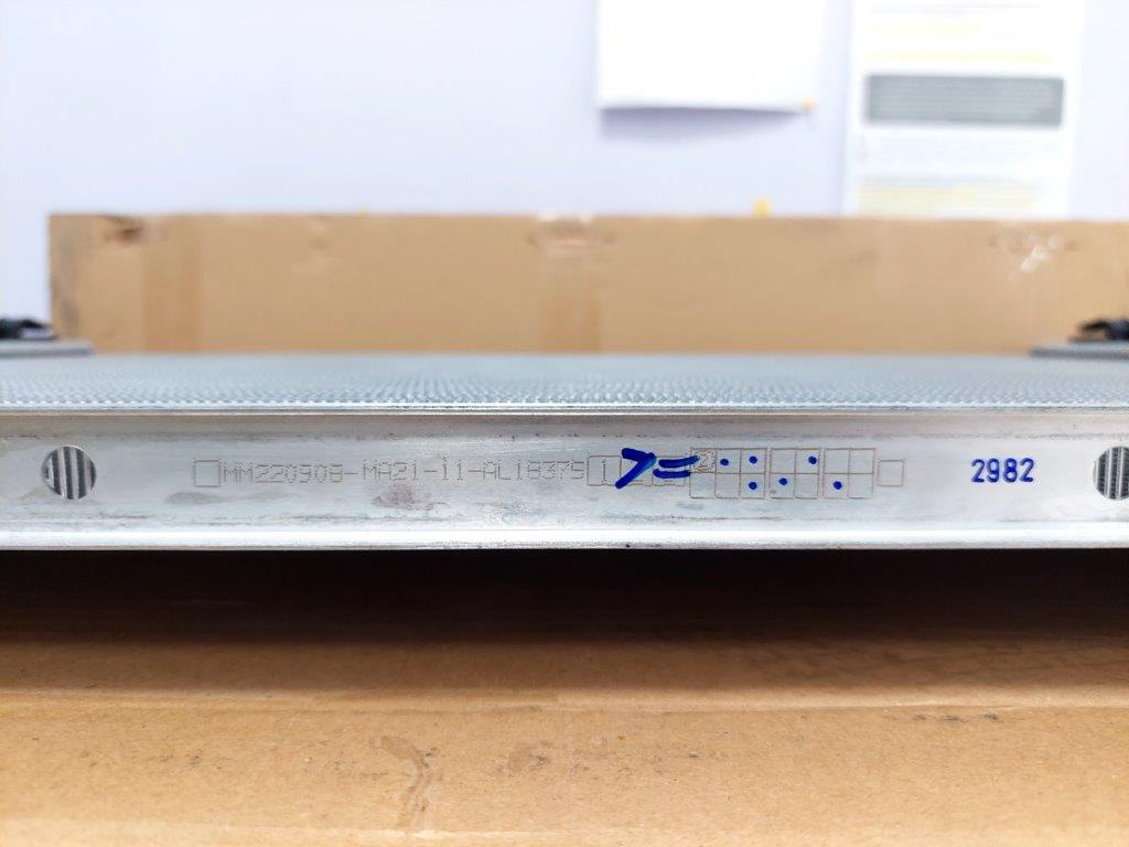

Ударили по рукам и был заказан радиатор Nissens 69253
Долгие и чесоточные 3 недели ожиданий и весь комплект запчастей лежит в машине.
Заехал в сервис на замену всего. Мне там как раз подтвердили то в чем я был уверен, то есть что перепрессовка сайлентов в подпружинных рычагах это дело не благодарное. По итогу вместо сайлентов установили Meyle 7160500041
До кучи промыли/продули/прочистили радиаторы.
Заехал на развал/схождение нормальными не кривыми руками.
По финишу морда конечно приподнялась. И жёпа как бы тоже. Но оно утряслось и уприжалось уже, так как пишу спустя несколько дней уже.
Теперь всё упруго, нигде ничего не брякает и всё везде сухо.
Старый радиатор сопливил по стыку боковому, между пластиком и алюминием.
Забрал с собой, может быть получится отремонтить. Но это не точно…

Радиатор, подошёл 100%или ещё не ставили?
Конечно подошёл. Я уже 600км намотал))
Спасибо, а то бегло прочитал, но так и не понял )

Здравствуйте, расскажите пожалуйста, как поживает радиатор, всё ли хорошо с ним?) Тоже предстоит замена, не понимаем какой аналог заказать. Nissens 69253 подошёл болт в болт, верно?
Приветствую.
Всё слава Богу хорошо.
Подошел отлично.
