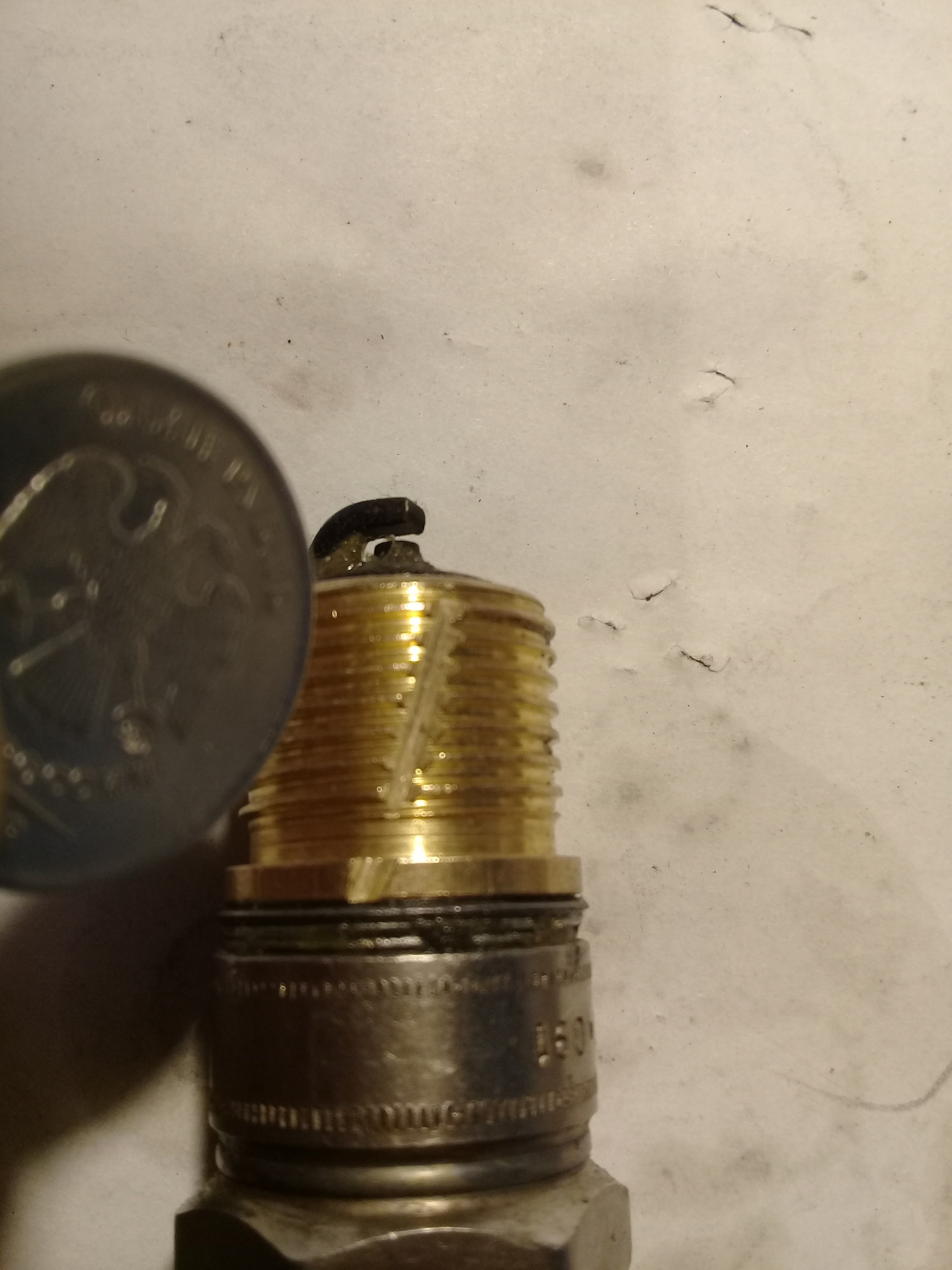

По опыту установки футорок в ГБЦ я осознал, что никакие жидкие "фиксаторы" не могут удержать футорку от выворачивания. Чтобы ни писали в инструкциях, что бы ни говорили сервисмены, законы физики не изменить- латунная футорка НИКОГДА не зафискируется в аллюминиевой ГБЦ, ибо у этих металлов разный коэффициент расширения, а свеча нагревается до 400С!
Поэтому без механической фиксации установка футорки ненадежна. Можно попытаться развальцевать футорку со стороны камеры сгорания, но латунь просто крошится.
Я предлагаю способ фиксации:
1) немного ( на 2 мм) недорезать чистовым метчиком 18х1,5мм резьбу под футорку
2) болгаркой нанести прорези под углом на резьбе футорки с целью образования зазубрин, работающих на отворачивание
2) установить футорку на фиксатор резьбы ( можно даже на графитку) с помощью обычной свечи и дополнительной шайбы ( для легкого выворачивания)
Насечка похожа на нарезку в оружейных стволах, но с "замком".
Итак:Берем болгарку со сточенным до 80 мм тонким ( 1,5 мм) диском.
1)Нарезаем в ГБЦ резьбу 18х1,5мм ( подойдет метчик от заглушек коленвала Москвича 412 /2141) Зажимаем свечу вместе с надетой футоркой в тисках и наносим ТРИ зазубрины на резьбу ( см. фото). Работа очень тонкая, поэтому советую сначала потренироваться на обычном болте.
2) Одеваем на свечу еще одну шайбу, смазанную литолом ( она не даст "закусить" свечной резьбе), и затем накручиваем футорку, изнутри смазанную литолом, а снаружи — фиксатором резьбы
3) вкручиваем свечным ключом футорку в ГБЦ. При закручивании ощущается некоторое "похрустываение"- это нормально, зазубрины немного царапают резьбу.
4) Выжидаем время высыхания фиксатора резьбы и выворачиваем свечу.
Успехов москвичеводам!

Не так. Резьба, в силу своих зазоров, никогда не уплотняет ( если только резьба не коническая). В нашем случае с футоркрй уплотнение обеспечивает фланец ( выступ) футорки. На моем втором фото видно, что он плотно лег в свечной колодец. Будет держать газы даже без смазки! Но, во избежании коррозии, надо все же смазать фиксатором или графиткой.
Насечка по всей длине резьбы — гарантия негерметичности подобного соединения. И никакие графитки не помогут.

Уже 3 года, как сделал первую. Свечу выворачивал и на горячую, и на холодную и все ок. Просто не надо забывать смазывать новую свечу графиткой, куда бы вы ее не ставили — на футорку или на живую ГБЦ
