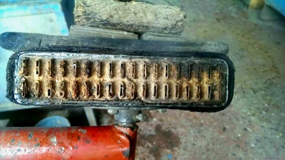

Марк прошёл тоже все круги ада по вопросу отопления😎 и в нем был Ташкент, а пересев я на Аристо, испытала шок. Как можно ездить вообще без намёка на тепло столько лет, если не жарко в ней было ещё со времен 2012 года.
Октябрь. Рано, но у нас уже лежал снег. естественно нижний патрубок холодный под капотом, холодный и воздух в салон.
( и это с доп. помпой под капотом)
решили (экономия мол) промыть всем, из того, что нам советовали со всех сторон, воспользовавшись как раз доп. помпой закольцевали шлангом радиатор печки и потратили целый день на экспериментальной промывки, параллельно активный поиск нового или б.у. отопителя.
На сервисе было оборудование для промывки, и вся химия, и мы чиканушки… как дети играли в квест
Даже лимонку одним из вариантов сыпали, и чёт для прочистки труб, от извястникового налёта… Около 9 вечера, решили вскрыть радиатор🤪
фото прилагается:

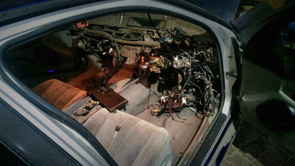

На следущий день удалось найти таки контракт, и срочно устанавливать, ведь утром выезд.
Мой друг Дамирыч с нашего автосообщества, в крытом ‼️не отапливаемом гараже ‼️ провернул всю необходимую работу от и до!
✅Радиатор контракт
✅Проклейка уплотнителем всего блока печки

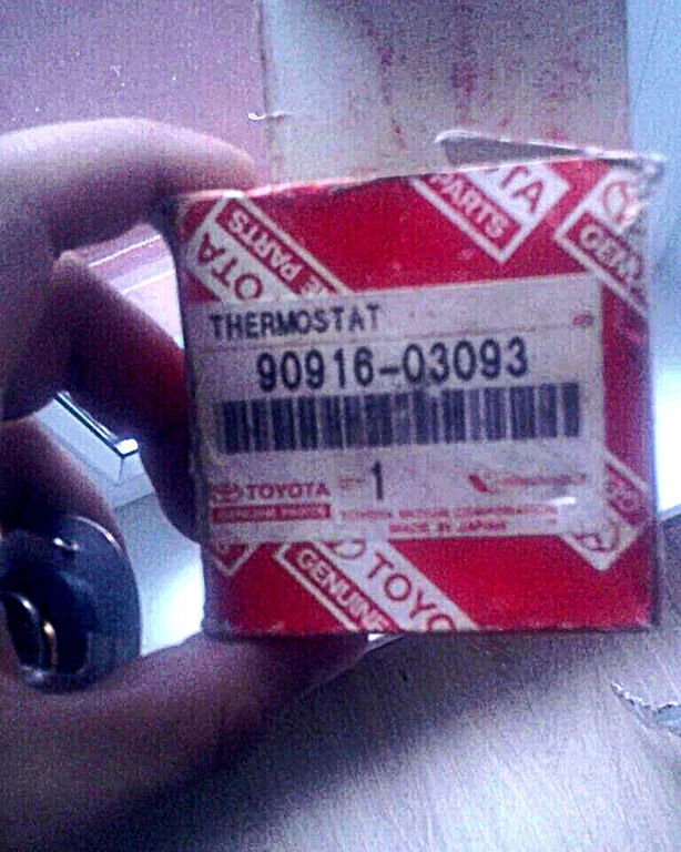

✅Замена термомстата
✅Замена патрубков
По итогу.
