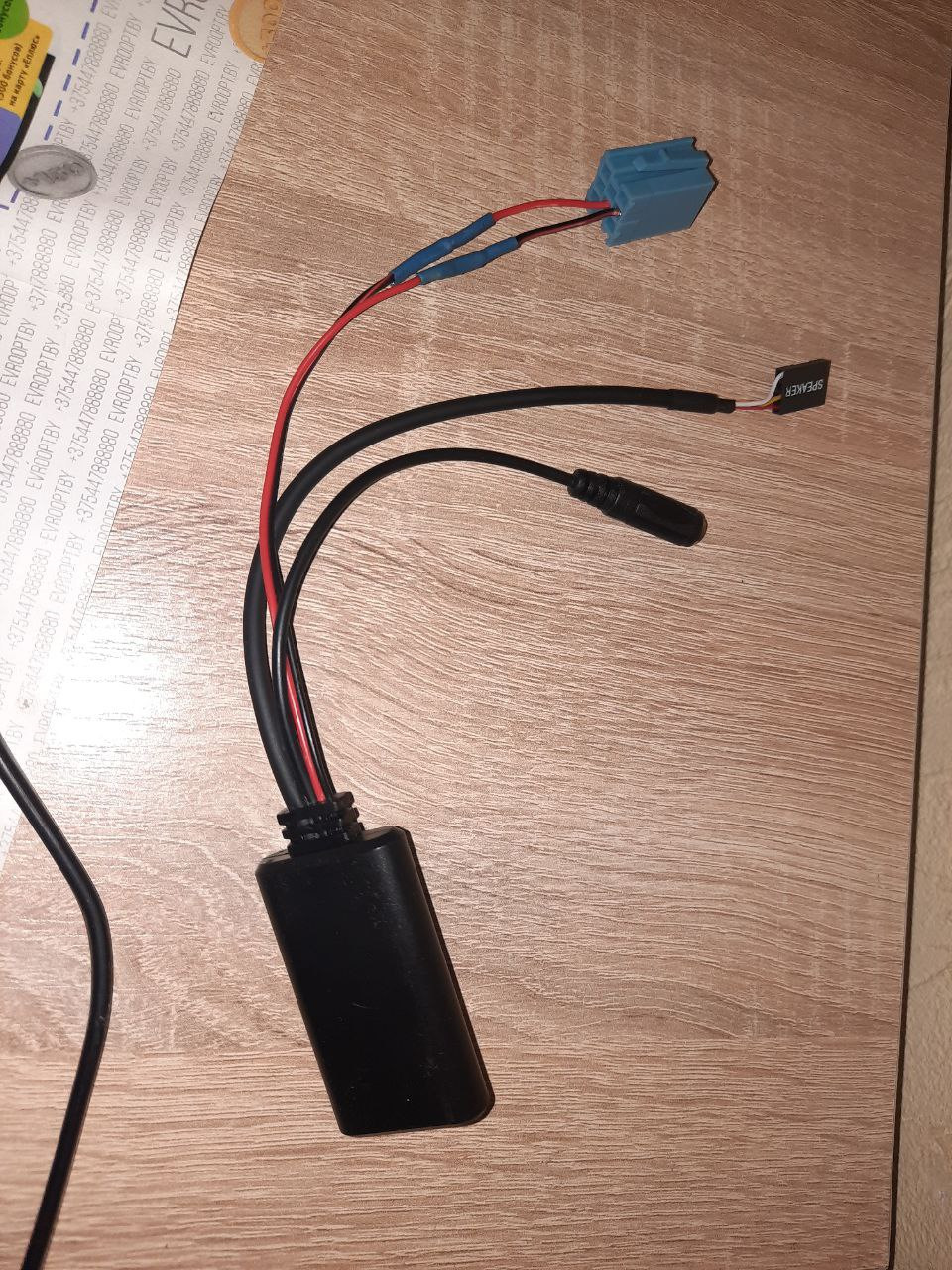

Покупал адаптер втридорога (~18$) тут

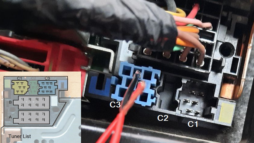

Магнитола у меня в левом бардачке багажника, вернее магнитолой это трудно назвать, комплектация "бомж" (только тюнер).
Ладно подумал раз уж залез, хотябы питание подам и посмотрю что оно присутствует в списке bluetooth устройств.
Вставил синий разъем в магнитолу, но адаптер никак себя не проявлял.
Оказалось даже тут китайцы смогли накосячить — перепутали плюс с минусом на синем разъеме.
Снял магнитолу и понес домой разбираться (благо немного разрозненно но на драйве уже была информация как подключить в такой ситуации AUX).
Не могу не упомянуть "знаменитое видео" NivagSwerdna
Автор использовал кабель от CD-ROMа, найти такой кабель в 2023 году то еще занятие), я использовал разъем спикера (ламелей там не хватает, срезал еще с HDD LED и добавил пин в разъем от спикера).
Срезал зеленый разъем и припаял пины и вставил в разъем (см. схему соответствия на предыдущем фото).
Собираем магнитолу (можно было и не вскрывать, но мне было интересно заглянуть внутрь)) и идем ставить на место, предварительно с ик-пульта входим в расширенные настройки и включаем AUX, все завелось все работает, звук весьма неплох, никаких помех, треска и прочего я честно ожидал что будет хуже, но играет очень чисто, телефон подключается всегда автоматически к адаптеру.

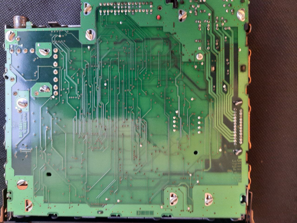

Оставлю тут фото внутренностей тюнера…
