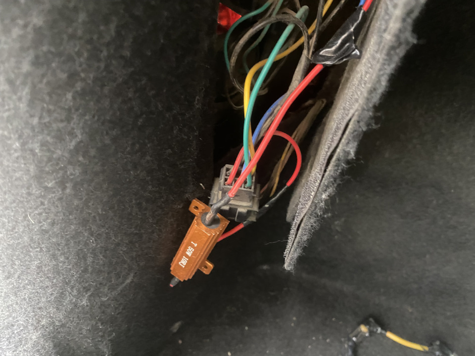

Приобрел в электронике резисторы:
50w 6 Om на поворотники и
50w 10 Om на стопари
Думаю сегодня припаяться и посмотреть на результат.
Сталкивались ли вы с таким? И как решить проблему?
Upd (31.3.23): Припаял сопротивление, все работает, чека нет. Очень хорошо греются если стоять минут 5 с поворотниками. Для стопарей думаю это будет критично в пробке, нужно будет заменить на стопарях на более мощный. На стопарь по советам поставил только одно сопротивление на 10ом.

У кого то решил этот резистор проблему? У меня все так же, чек горит, лягушку менял, резистор поставил и чек выскакивает
Как их впаять, купил такие же на стопы, выскочил чек все равно
Что бы чек пропал достаточно одного
А есть схема куда притяпать его?
Обрезаешь плюс на стопарь на самом фонаре и врезаешь его туда.

На концы припаял кончики проводов сначала по 5 см. Что бы не резать штатную проводку резал на самом фонаре перед фишкой.
Да вот также делал, красный провод после фишки врезал туда, удалил ошибку, чуть проехал, снова загорелся чек
На сколько ставил ом, может чек по другой причине вылез ?
50w10 лягушку менял уже, думал что лягушка, после лягушки новой так же эта ошибка p0504

Но я прям на два фонаря впихнул по 50w10
Щас выйду гляну, как впаял

Вот так на время сделал

Я себе тоже такие поставмл чек тоже часто вылетал, на поворотник резисторы такие как у тебя поставил стало нормально а со стопом реле обычное 4х контактное на 24в контакт 85 и 86 по моему один конец на минус второй на + стопа и все проблема решилась на любой борт одной реле хватает

На поворотники на каждый борт по резистору правильно взял, а на стоп одного хватит, они параллельно стоят.
Вы уверены? А с какой стороны тогда лучше ставить разницы нет наверное?
Без разницы с какой, они же параллельно запитаны.

Можно к 3-му стопаку запараллелить, и да одного хватит.

Вот припаял щас один, жду чека, пока нету )

Единственное греются они не плохо конечно, минут 5 на аварийках и уже очень горячие
Поставьте на 100 Ватт, меньше будут греться.
Чек вылазит и на лампочки тормоза, ошибка 0504.
На тормоза и вылезла.
Впаива резисторы, полёт третий год нормальный. Положил на выступы кузова под обшивкой, прилипли с помошью мовили намертво, и терь кузов выступает радиатором. Поворотники брал релюху для светодиодов по кругу.

И сделать стабилизацию, хотя бы кренками

Ну за короткое время включения поворотников не думаю что больше 40 градусов нагреются.
