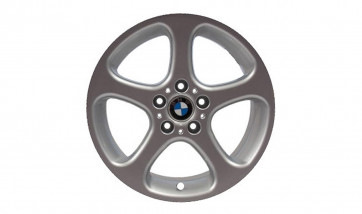

В связи с навязчивым желанием вернуться к резине на 18 размере, возник вопрос к знатокам.
Поскольку на машине установлены тормоза от 4.8, влезет ли на эти суппорта диск 69 стиля? Есть возможность взять оригинал по вменяемой цене. Ранее стояли 99 стиль, никаких проблем не было.
Параметры 99 стиля 8Jx18 ET 40
Параметры 69 стиля 8,5Jx18 ET 48
Может у кого-то в мск есть диски 69 стиля и можно тупо примерить? ;)

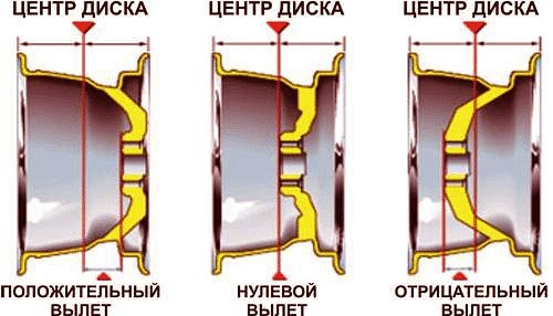

На реальное расстояние от плоскости соприкосновения диска до его края влияет не только вылет (ET), но и его ширина (J).
ET0 будет ровно по центру диска, следовательно при ЕТ40 от 8J и ET40 от 8.5J расстояние до внутреннего края будет разным.
Расчет реального расстояния до внутреннего края для двух стилей.
— 99 стиль, ширина 8J. 8 * 25.4 / 2 = 101,6мм + 40мм, итого 141,6мм
— 69 стиль, ширина 8.5J (для Е53) 8.5 * 25.4 / 2 + 48, итого 155.95мм
69 стиль сядет глубже на 14,35мм, или на 1.5 см примерно, значит может упереться в амортизатор и/или т.д.
Кроме того, сам рисунок может отличаться так, что упрется в суппорт.
У Е39 и Е38 были 69ый стиль спереди 8Jх18 ET20, эти скорее всего подойдут и никакие проставки не понадобятся. :)
На 69 стиль, с вылетом ET 48, понадобятся проставки от 8 мм (рекомендую от 10 мм). На 99 стиле вылет ET40 по этому встают без проблем
