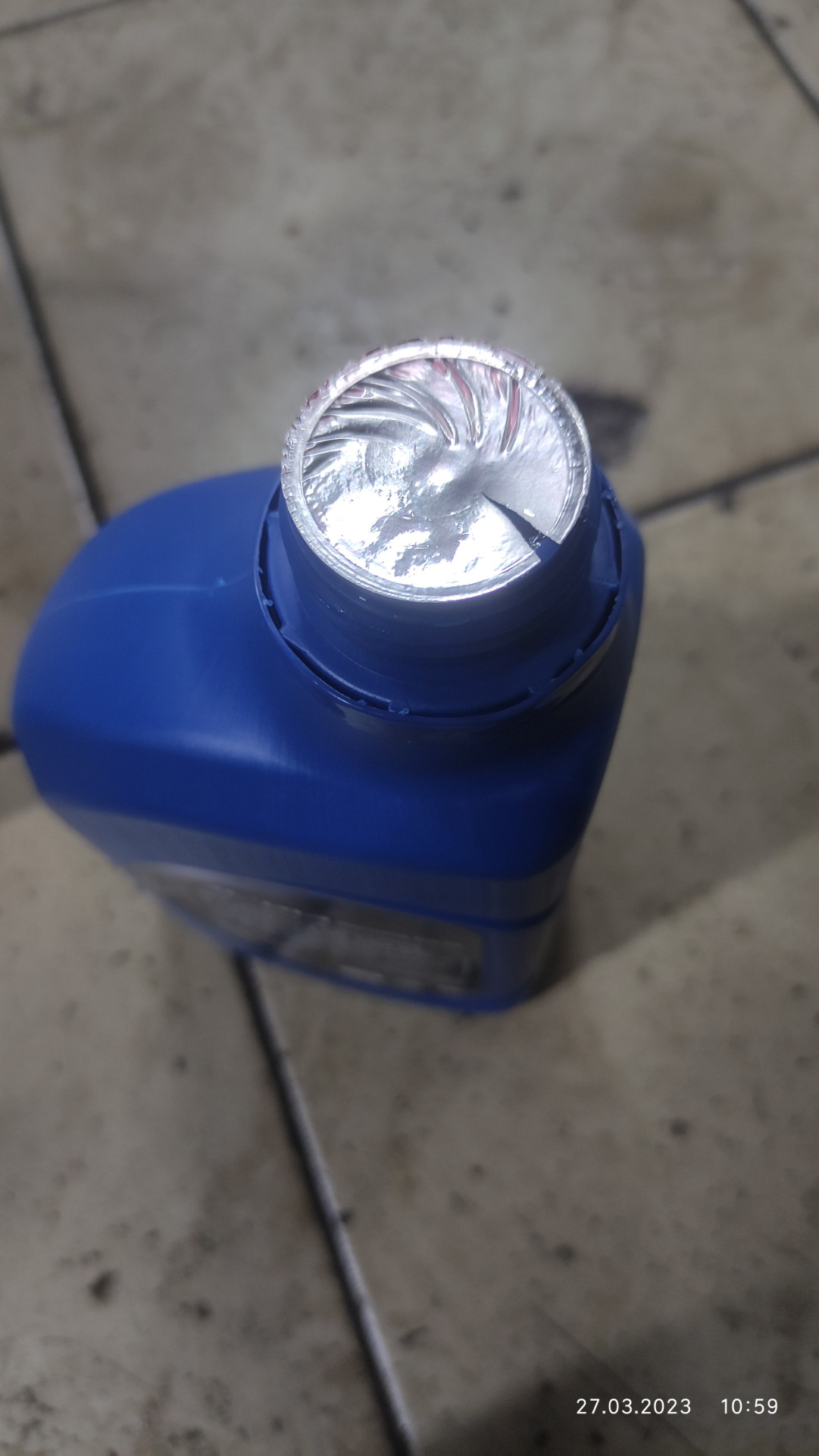

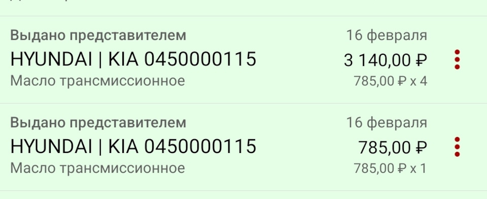

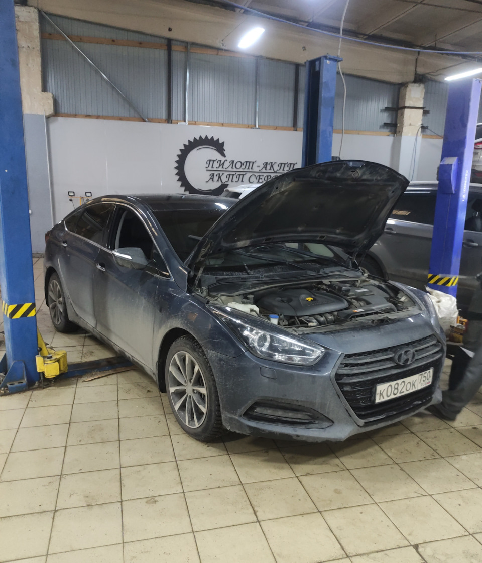

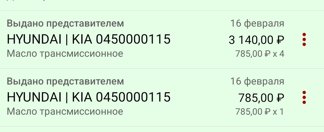

И снова здравствуйте! После покупки автомобиля долго думал как менять масло в АКПП, частично или полностью (аппаратно)… Мнения разделились 50/50 как среди владельцев авто так и сотрудников СТО, обзвонил действительно много сервисов включая официалов. Решил обратиться по совету друга в сервис "Пилот-АКПП", почитав отзывы всё устроило, созвонился. Масло покупал сам в "автодоке" у дистрибьютора, 5 канистр по 1 литру, сказали хватит для частичной замены.
Но две из пяти канистр были с повреждённой мембраной.
Что вызвало подозрение у работника сервиса, так быть не должно.

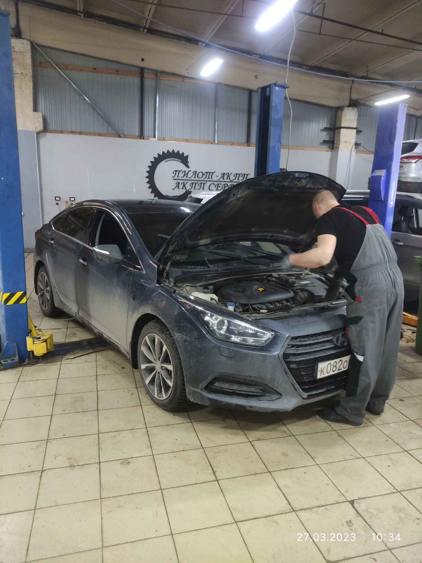

По времени на всё про всё заняло около часа с разговорами…
Стружки на магните по заверению специалиста было минимум что не может не радовать! Извините сфотографировать забыл.
Как итог всё хорошо, как мне показалось коробка передач стала работать плавнее. Работник посоветовал менять раз в 30-40 тысяч километров пробега в городском и смешанном режиме эксплуатации если это частичная замена а полная раз в 60т.км.
+ почистили дроссельную заслонку и машина задышала))) денег не взяли. Работа обошлась 2.5к. сервис 👍

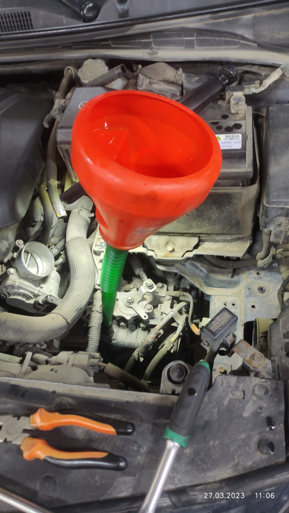

А что новое масло через сапун заливали ?
Залили так как на фото, а как ещё при частичной замене?
Через сапун это очень долго, с другой стороны под аккумулятором есть пробка заливная, от туда залитает быстро. При частичной можно и с низу шприцом если на подъёмнике машина.

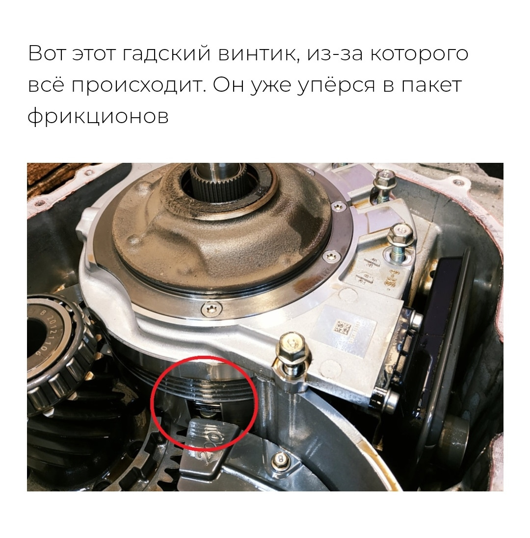

Тут вопрос не в возможностях, а в способе замены как раз из-за фильтра — камня преткновения в споре о частичной или полной замене масла.
Вот из-за него и не хочется рисковать… А так сказали что наши АКПП надёжные! Проблема в одном болтике и неудобном расположение фильтра.
А какой болт доставляет неудобства?
Вот этот в 99,9% случаев.
