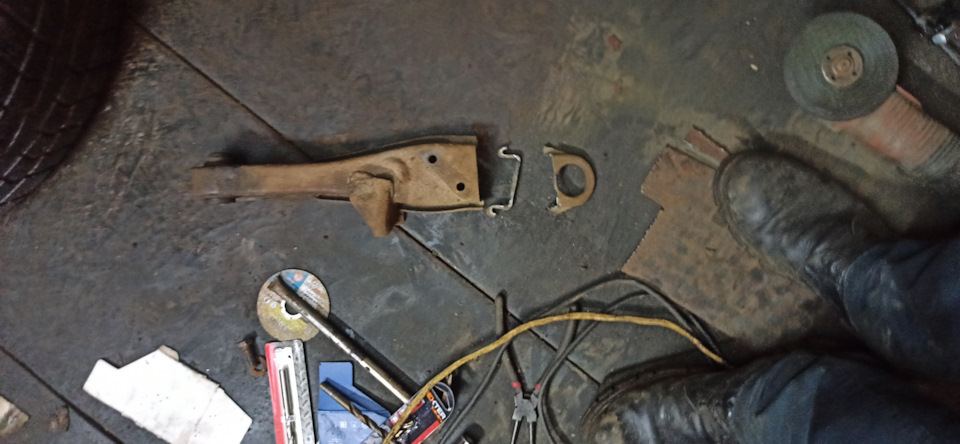

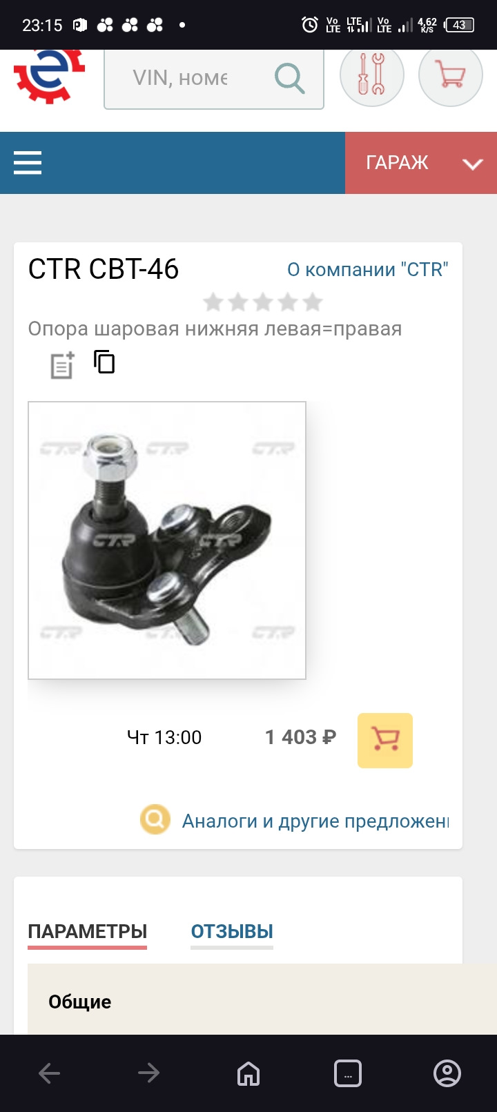

Переварил рычаги с сдвигом шаровой на 4см. Шаровые от Тойоты. Рулиться стал в разы лучше, и главное больше не цепляет колесо за арку. резина 255/70 r16 на ступице проставка 30мм
А шаровые от какой Тойоты?
Спасибо

Интересное решение, но сами рычаги слабые
если не по грязям и лесам, то выдержита так конечно можно было внутри усилителей наварить
По грязи и лесам. В пни на скорости не втыкаюсь, все держит.
Дешево и сердито.И никакие рычаги от Монстра не нужны)))
