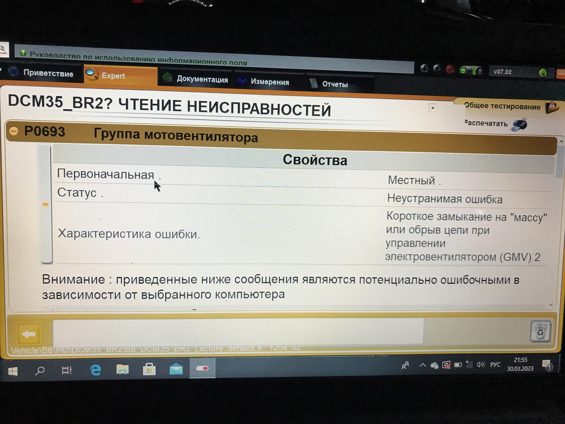

Малая и не должна работать, т.к. нет у него ни малой ни большой скорости, у этих вентиляторов ШИМ управление, миллион скоростей. Малая скорость в диагбоксе — рудимент.
Тогда спасибо) А если температура на щитке прыгает при заводе до максимума, это термостат, как думаете? Через OBD показывает 76 грудосов, при прогретой машине, и остывает постепенно, температуру не держит.

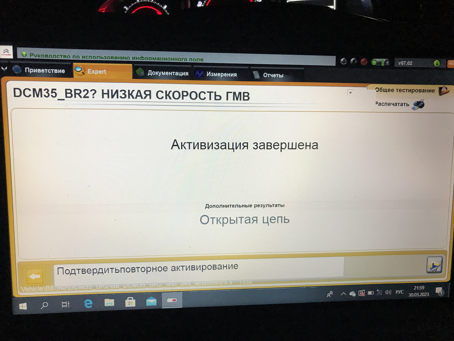

Хм…
А в тесте почему тогда он врубает большую, а на малую выдает ошибку?
так и должно быть, как бы это не звучало дико — но это норма.

Хм…
На своем делал тест, включает две скорости, ошибок не было!
Вот, значит все работает исправно.
Ты уверен что у него с5й вентилятор а не 308ой?)
Нет конечно, ну путь поиска задан
