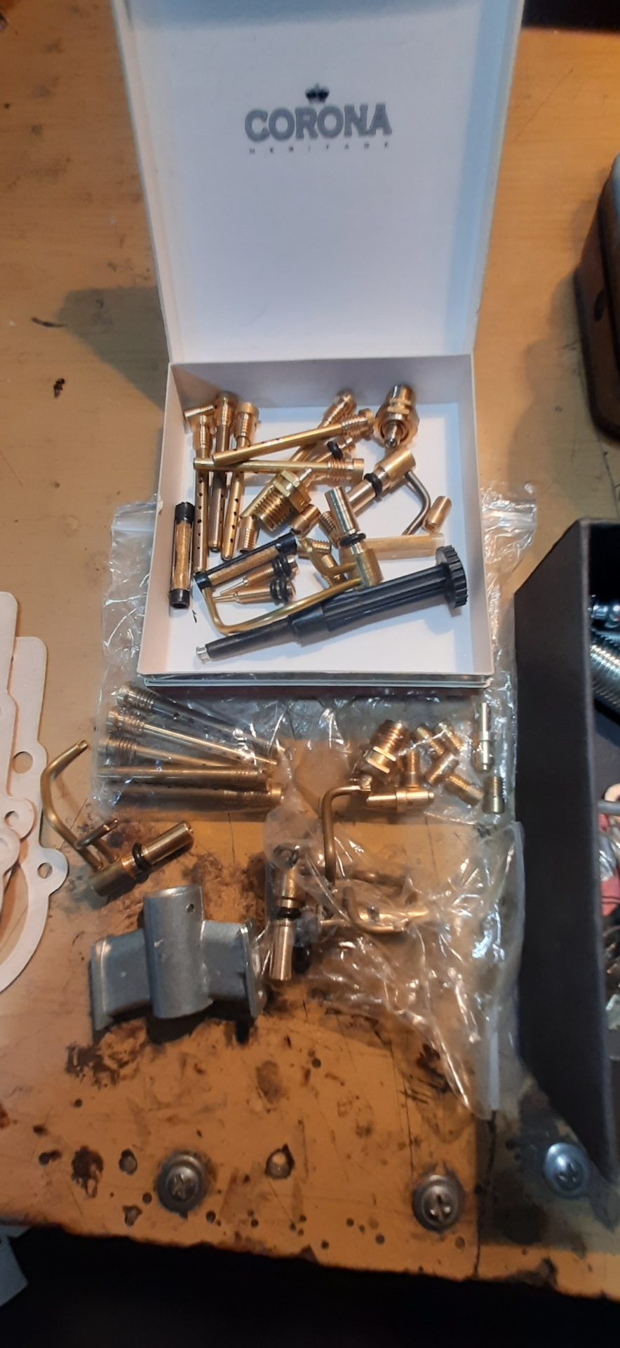

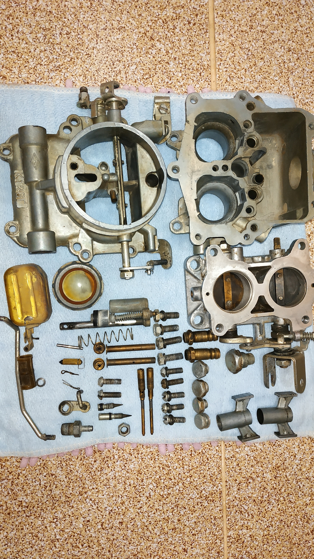

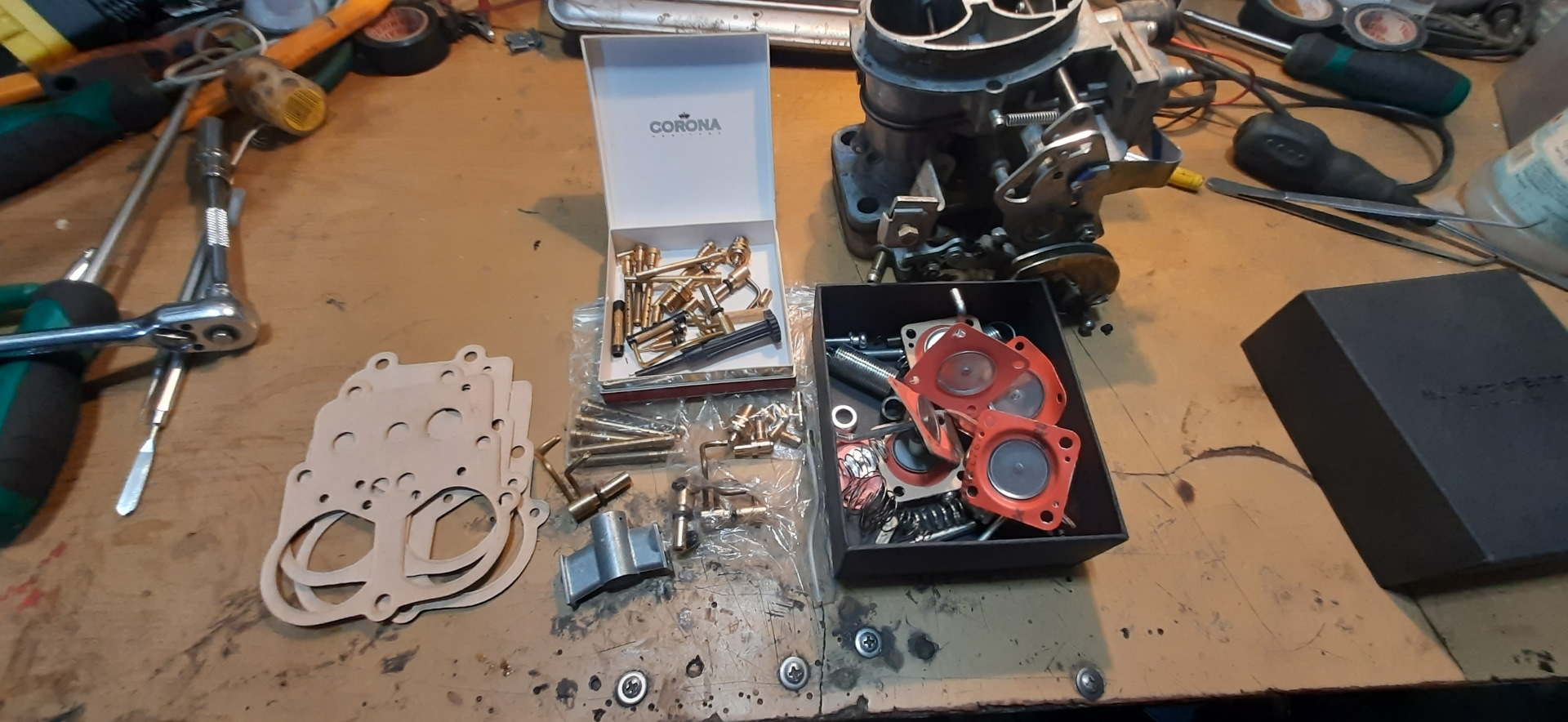

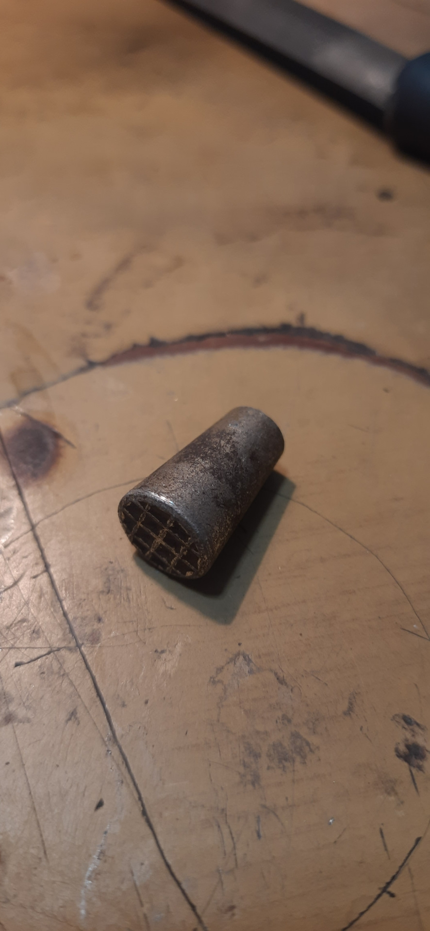

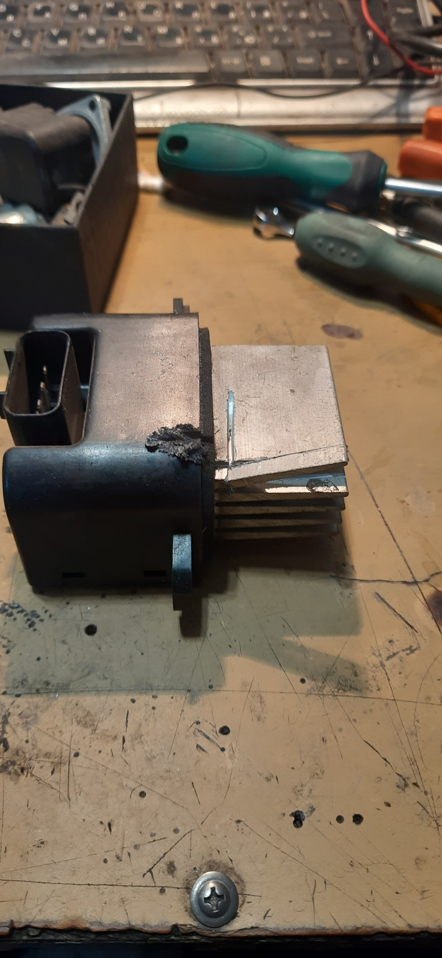

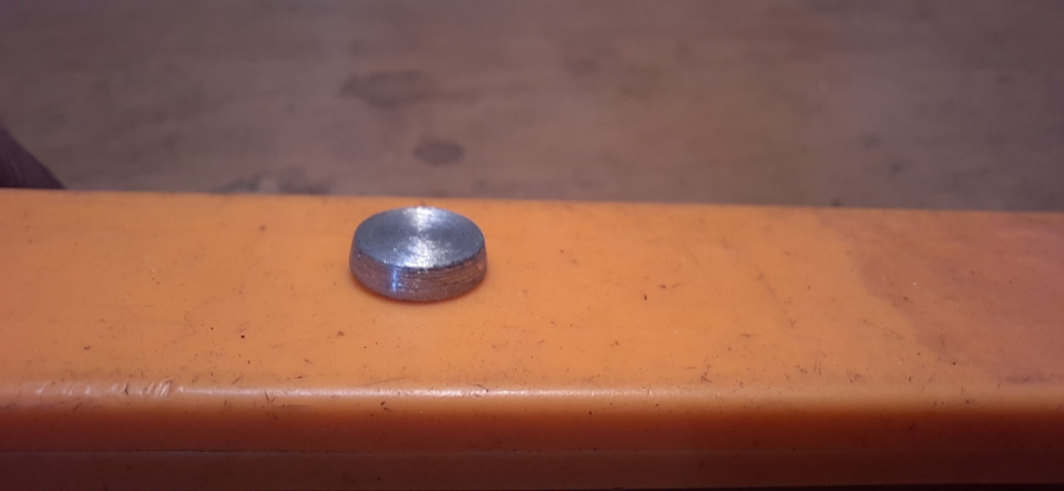

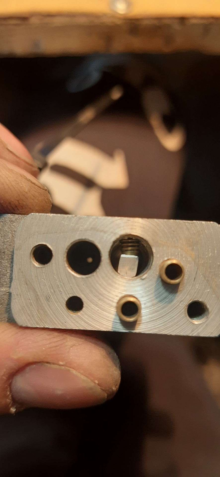

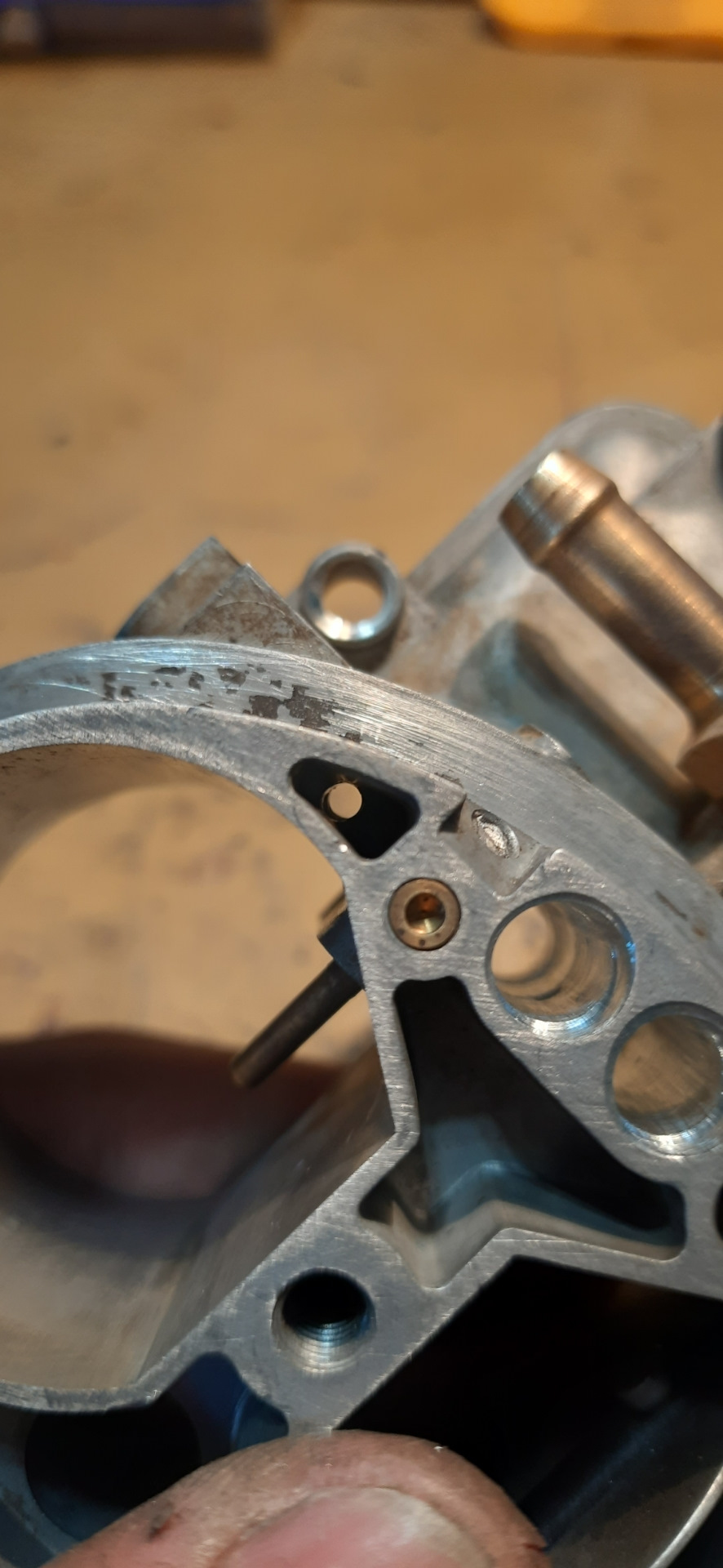

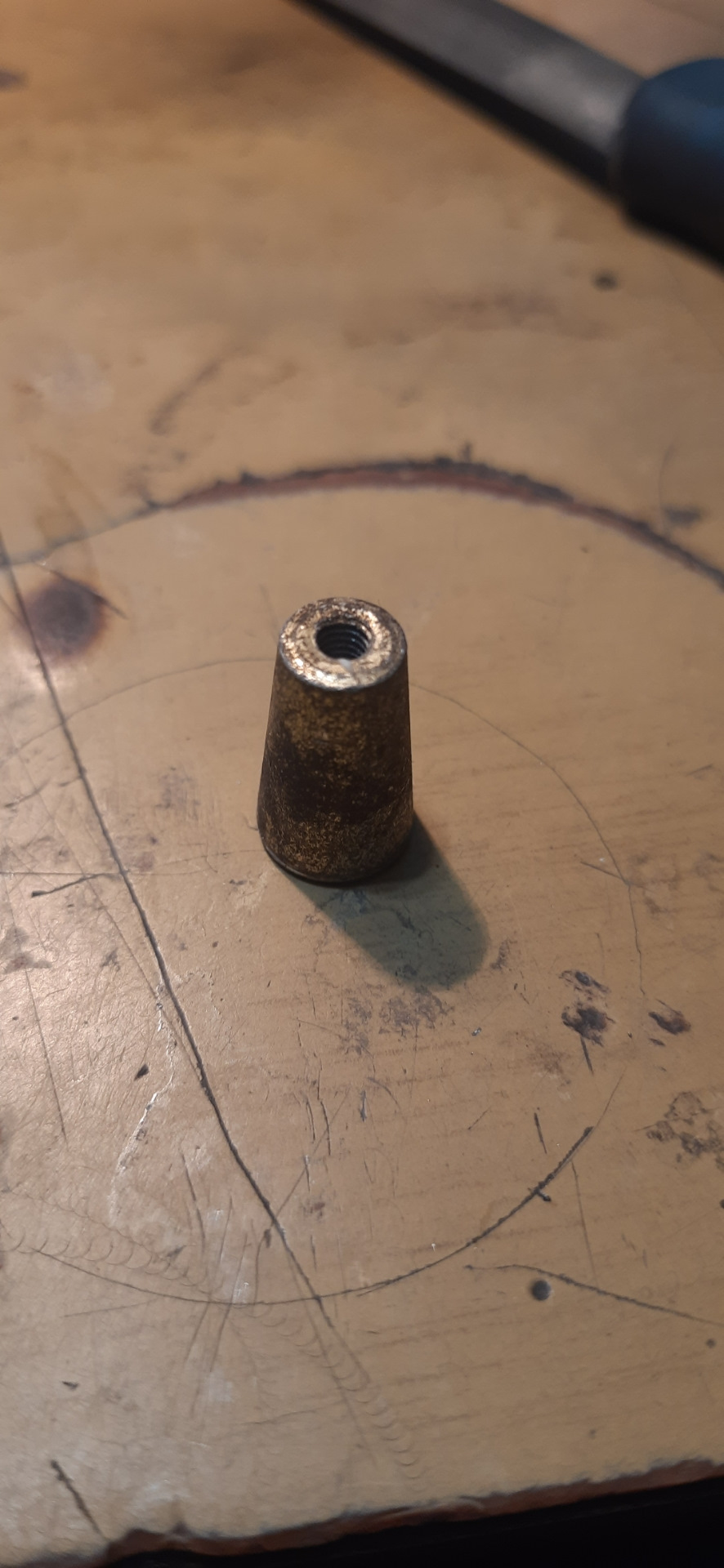

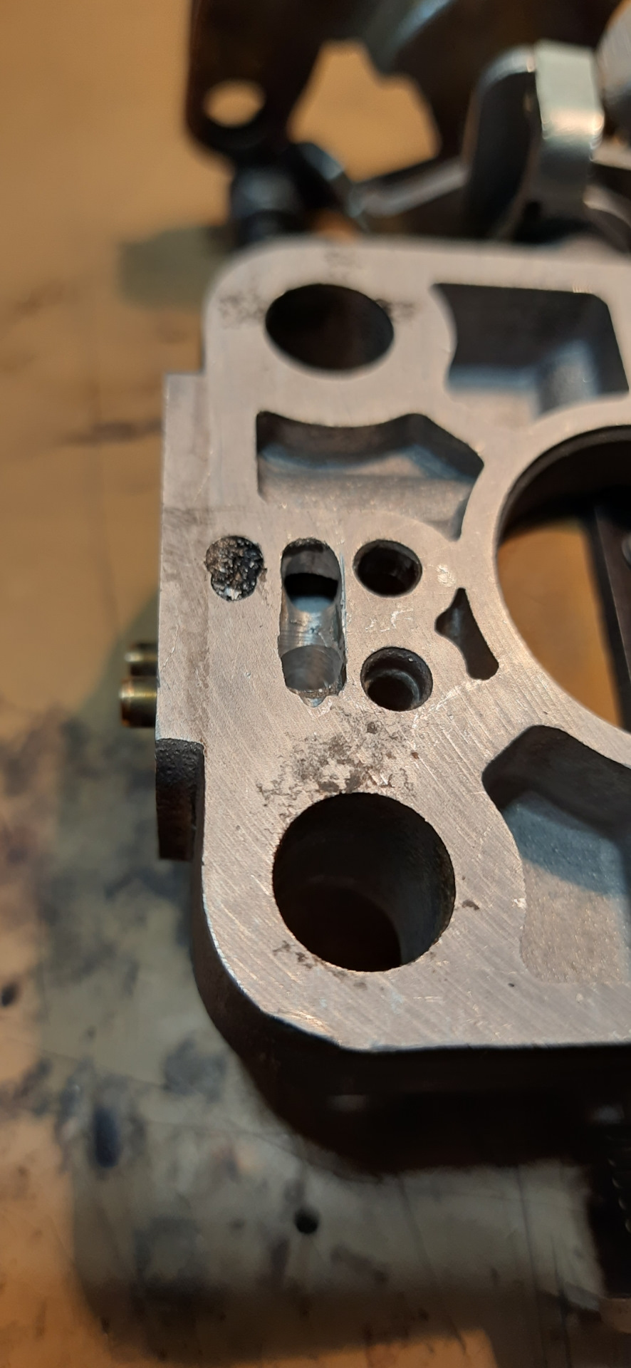

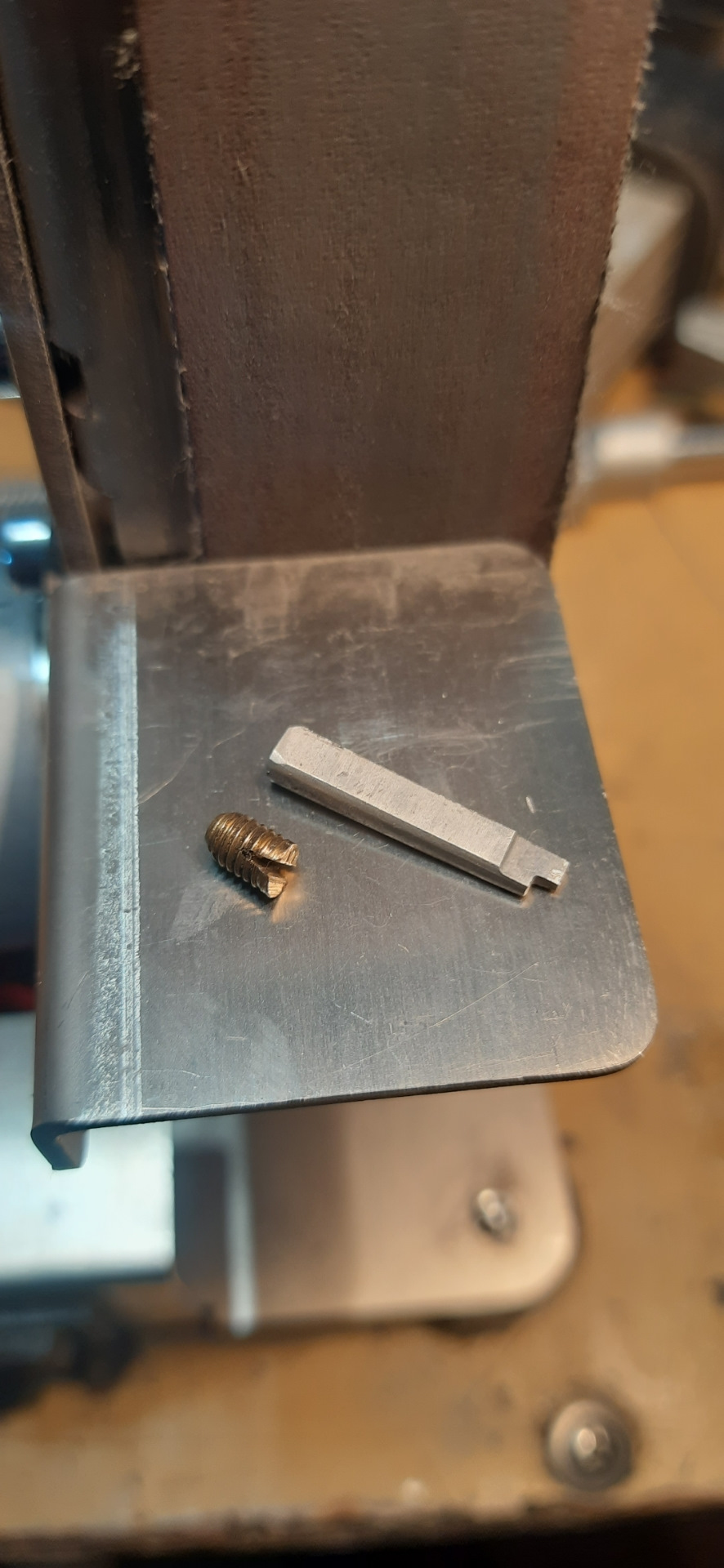

Снял, помыл, разобрал, продул. Купил 4 рем. комплекта от разных машин.

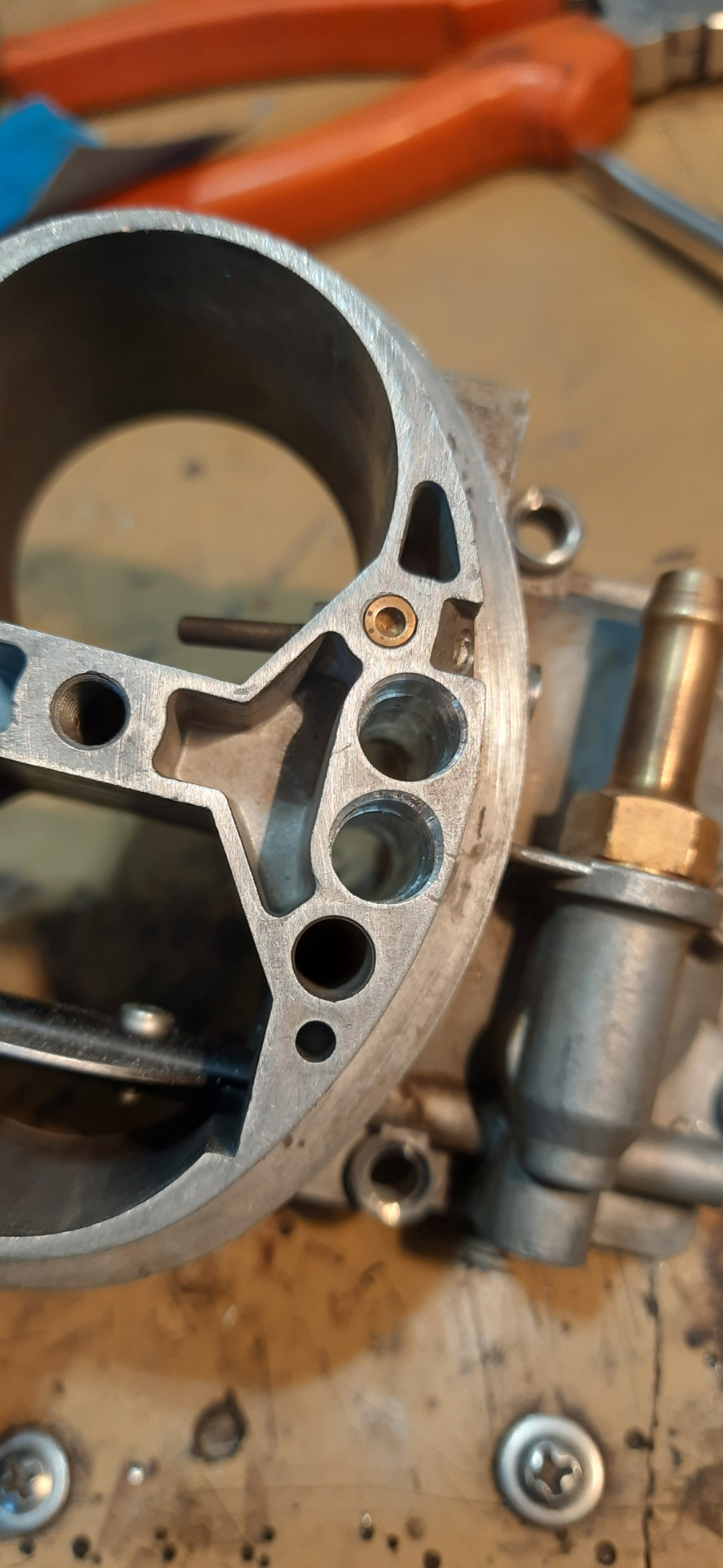

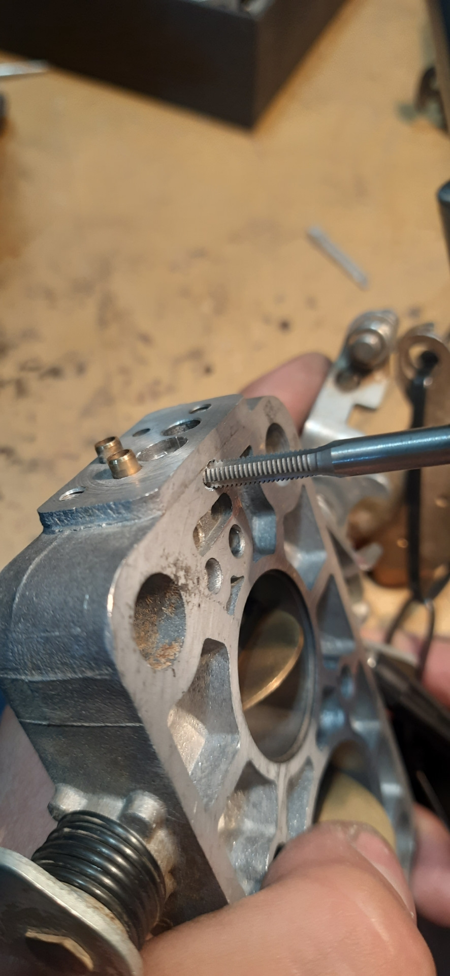

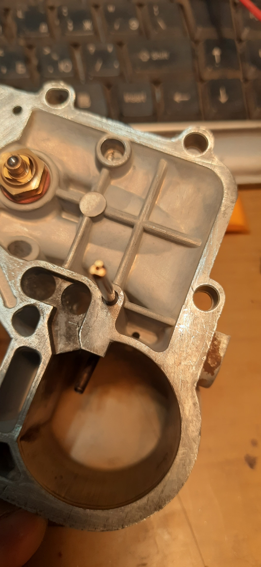

Первый косяк на 4178 — это переходная система первой камеры.

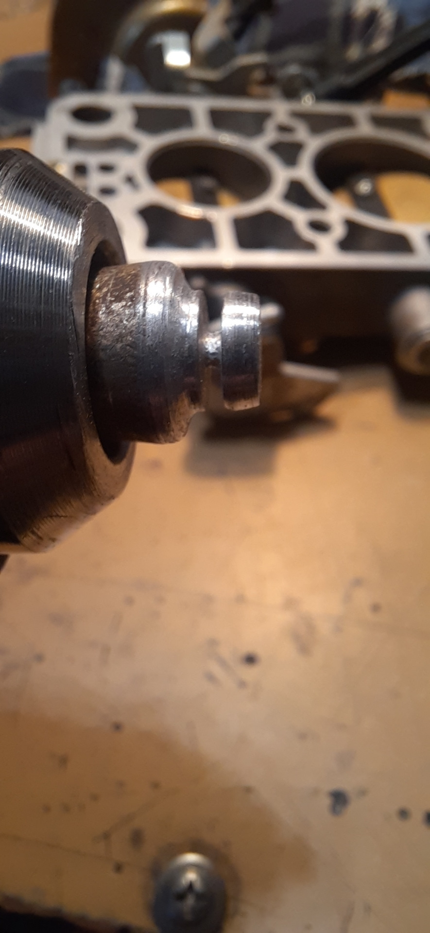

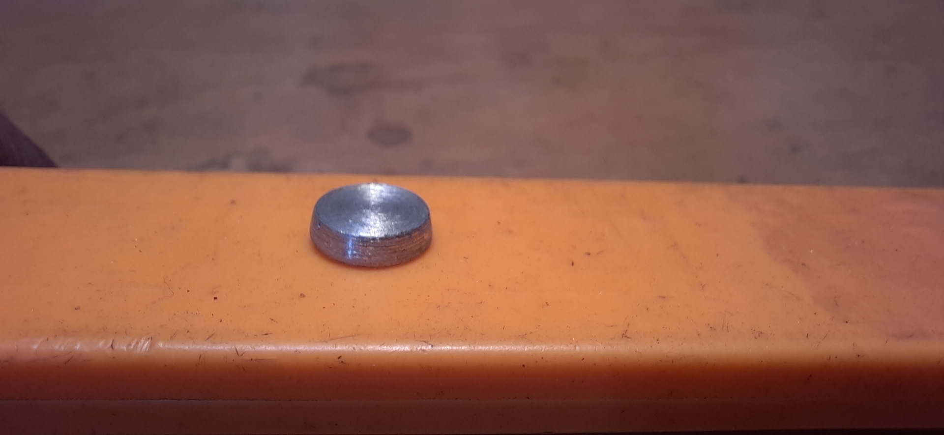

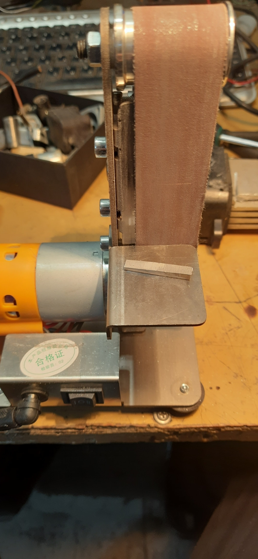

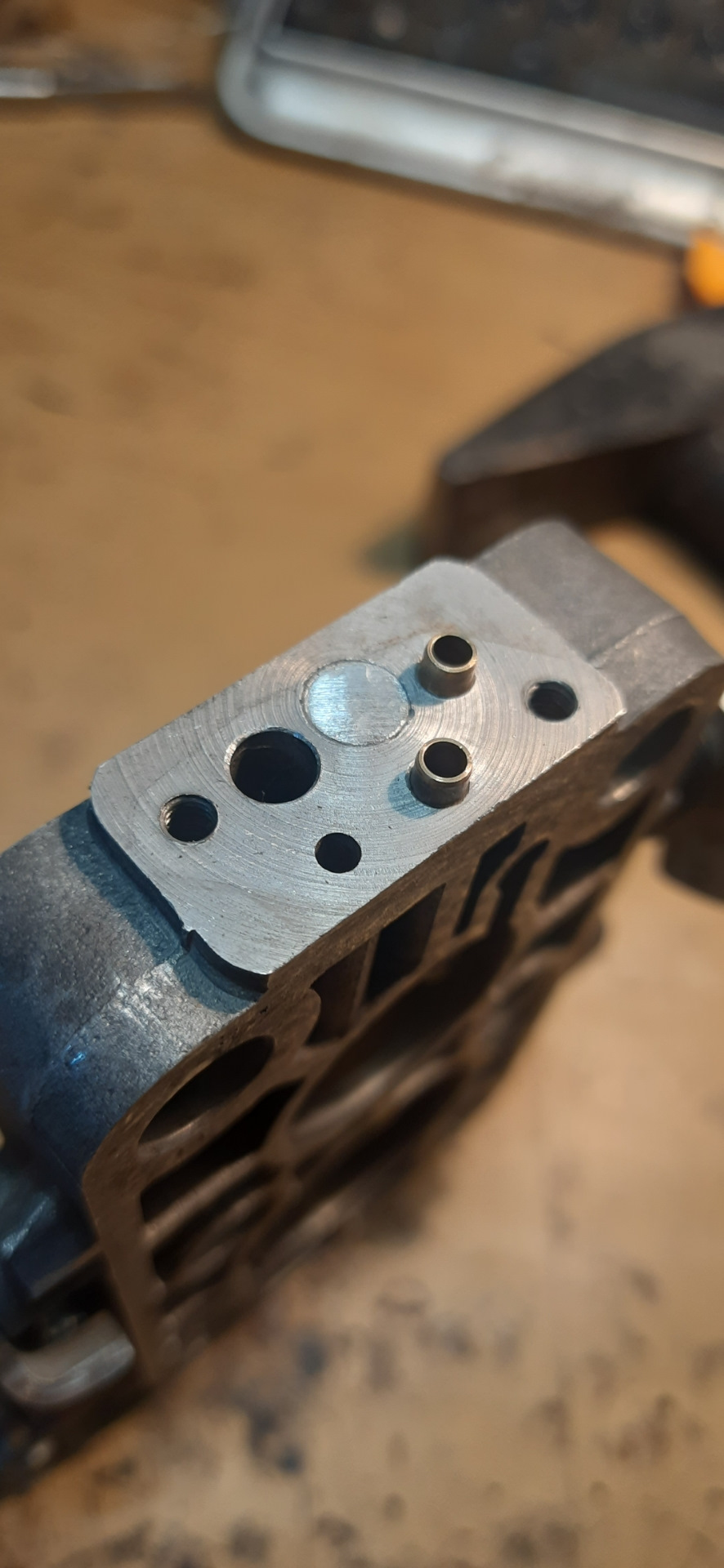

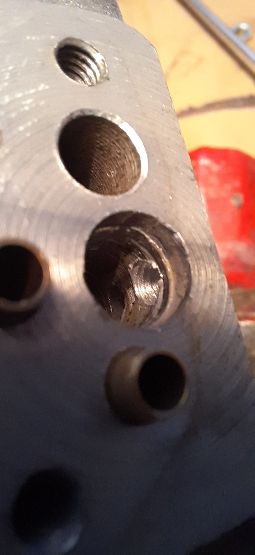

Пишу с телефона ☎️ описать каждое фото 📷 не знаю как. Вкратце, была задача поднять щель переходной системы и уменьшить её. Лайфаки из энтерта меня не устроили — сделал по-своему. Долго искал из чего сделать заглушку для пс, пока на глаза не попалась ручка от советского шифоньера. Дрель, напильник и болгарка заменили токарный станок. Увеличил подвод воздуха к воздушным жиклёрам, тем самым можно их менять не разбирая карб. Жиклеры обе камеры распыл 4.5, топливо в обе 122.5, воздух первая zd150, вторая 130zc . Переходку второй камеры воздух рассверлил на 1мм и и в верхней крышки доп.отверстие.отполировал диффузора и конфузор. Жиклёр хх 42.
Ещё не пытал. Будет отчёт.

Итог установки на машину расстроил. Ожидал что пройдёт троение на всех режимах, но нет. Щас потеплеет буду снимать колектора. Есть подозрение на подсос.
