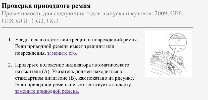

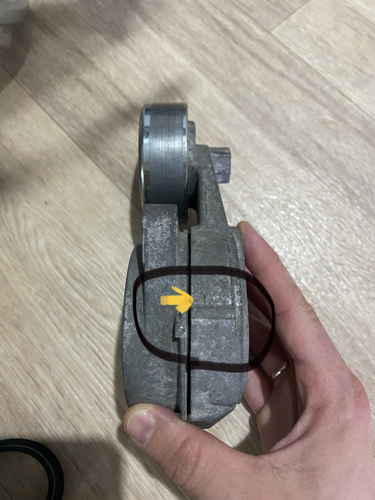

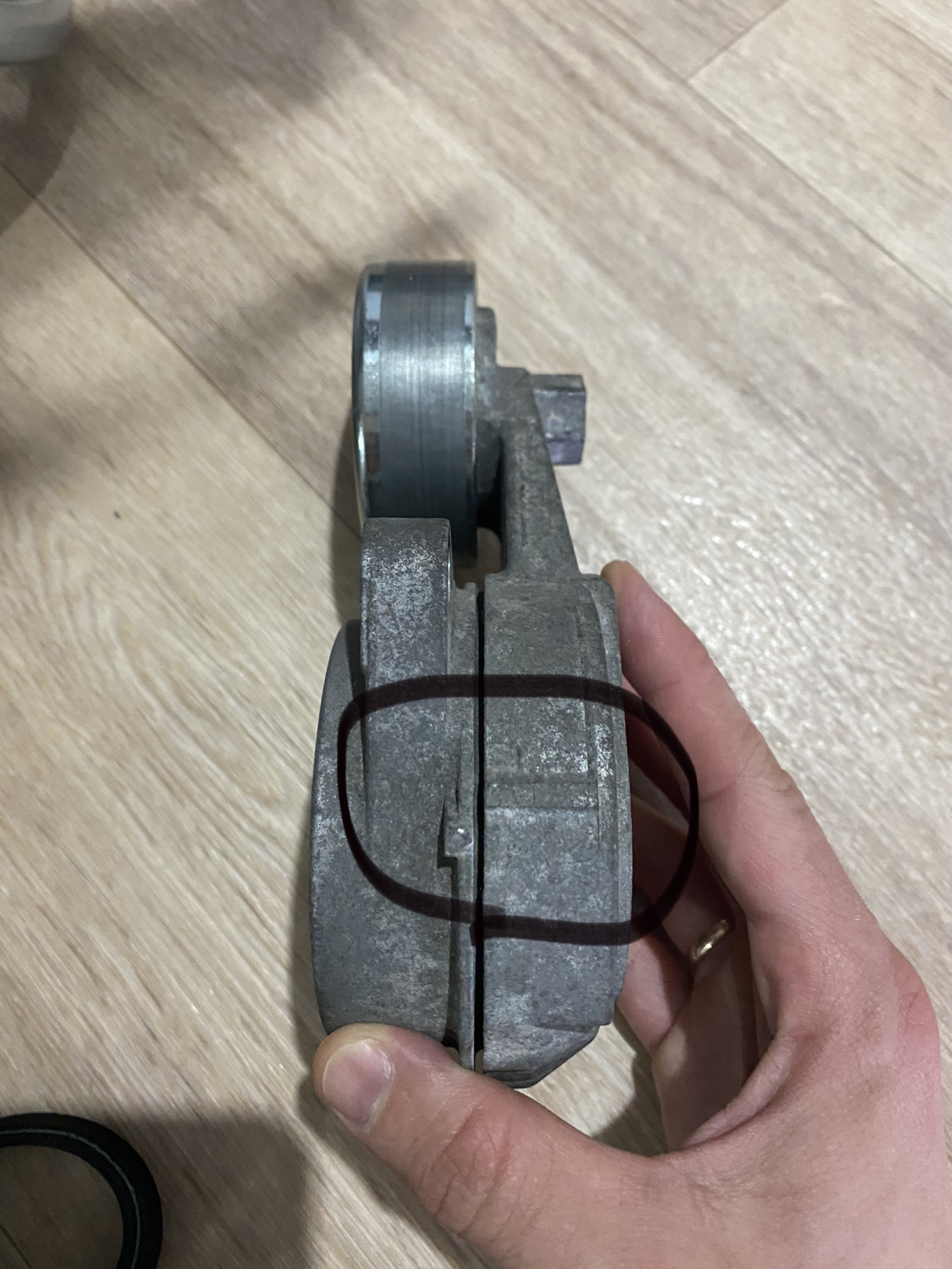

Сразу скажу, я с техникой на Вы и знаю устройство автомобиля поверхностно. Начал разбираться, выяснил следующие, при нагрузки на генератор (включил все энергопотребители: дальний свет, аварийку, подогрев заднего стекла, кондиционер) и услышал звонкий звук метала в районе натяжителя ремня. Ремень новый стоял, 3000 км на нем проехал. Решил заменить сам натяжитель, заказал контрактный, после замены ничего не изменилось, начал копать дальше. В мануале обнаружил как должна стоять метка на натяжителе ремня и понял что что-то тут не так. У меня метка была в другом месте и тут осенило, что натяжитель стоит почти в своей крайней точке и при нагрузке на ремень, пружина начинает стучать о корпус натяжителя, о его так скажем «тупик».

Подскажите где этот индикатор? Все глаза просмотрел, ничего не увидел.
Спасибо. Это вот у вас на фото норм положение или нет?
На фото он скажем так в «нулевом» положение, он же снятый, то есть если у Вас метка так стоит на установленном натяжителе, значит пора менять ремень. На нормальном ремне метка должна находится в диапазоне где желтая стрелочка.
Спасибо. Ещё раз полезу смотреть :))

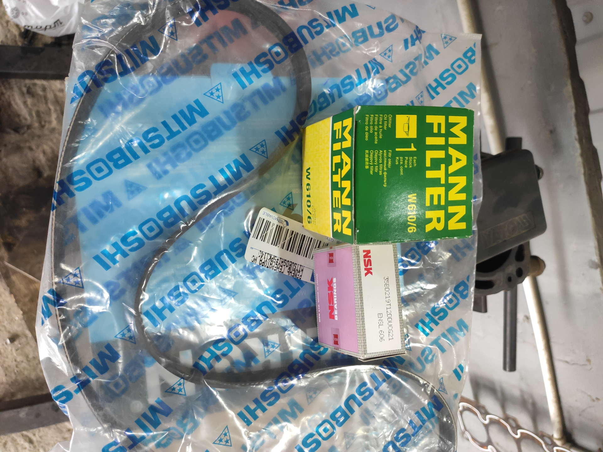

Mitsuboshi ремень
Где такой продается?
Везде. Себе брал 1140
