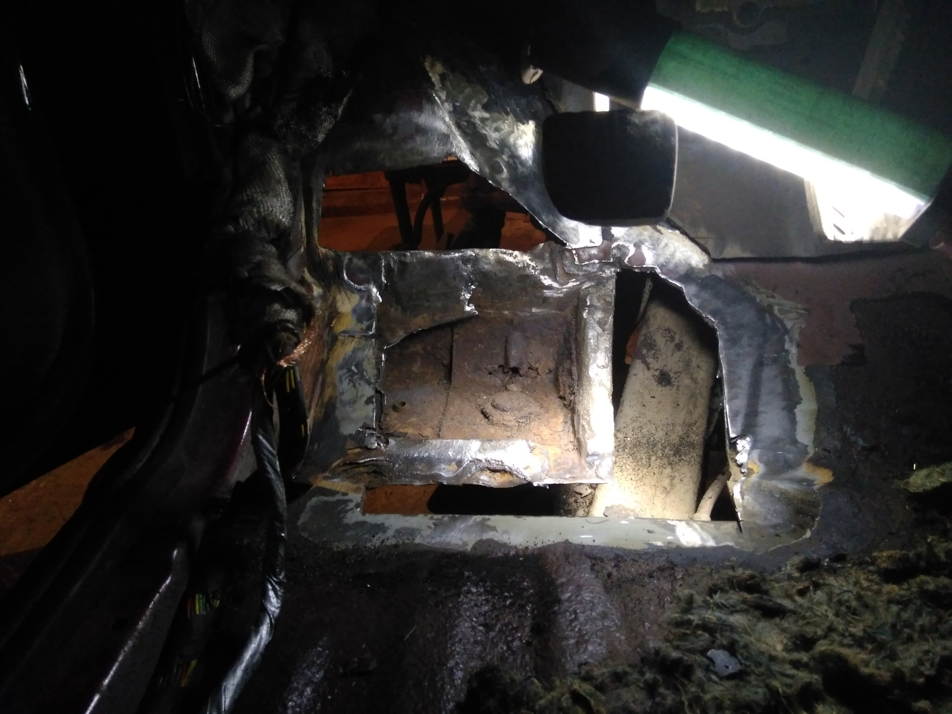

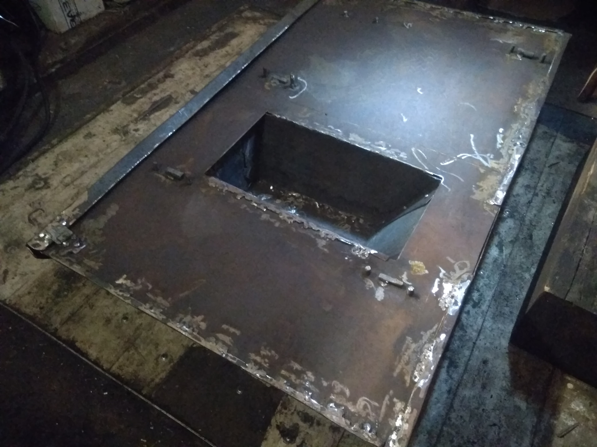

=1 . Опора кузова =

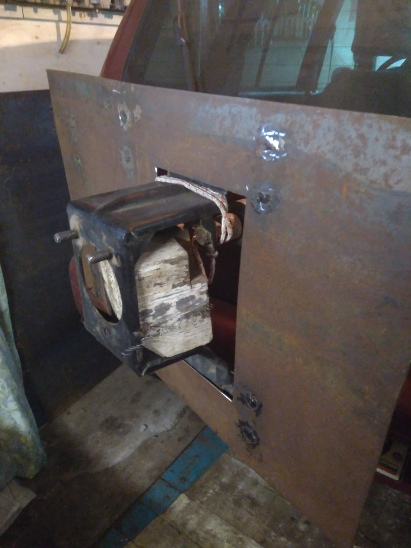

Лентяйский ремонт ( бкз поднятия кузова над рамой ) .

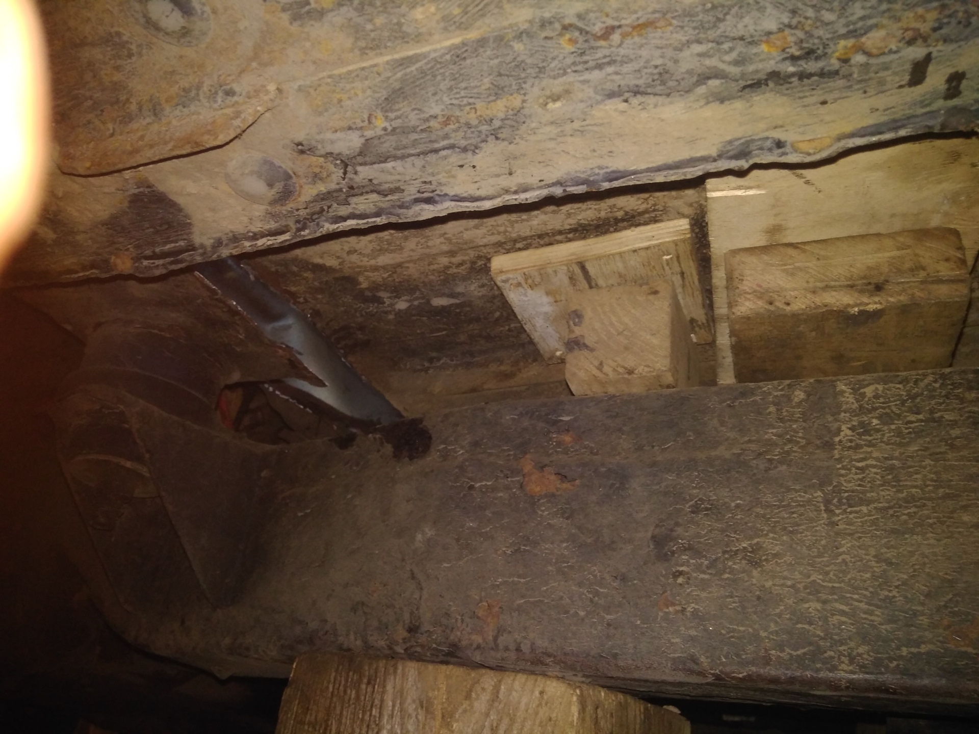

Ничто не предвещало беды . Только странно топорщился антикор в арке под педалями .
Тюкнул молоточком — провалился . Потюкал вокруг и понял, что опора уже не опирает .
Подпёр дощечками пол .

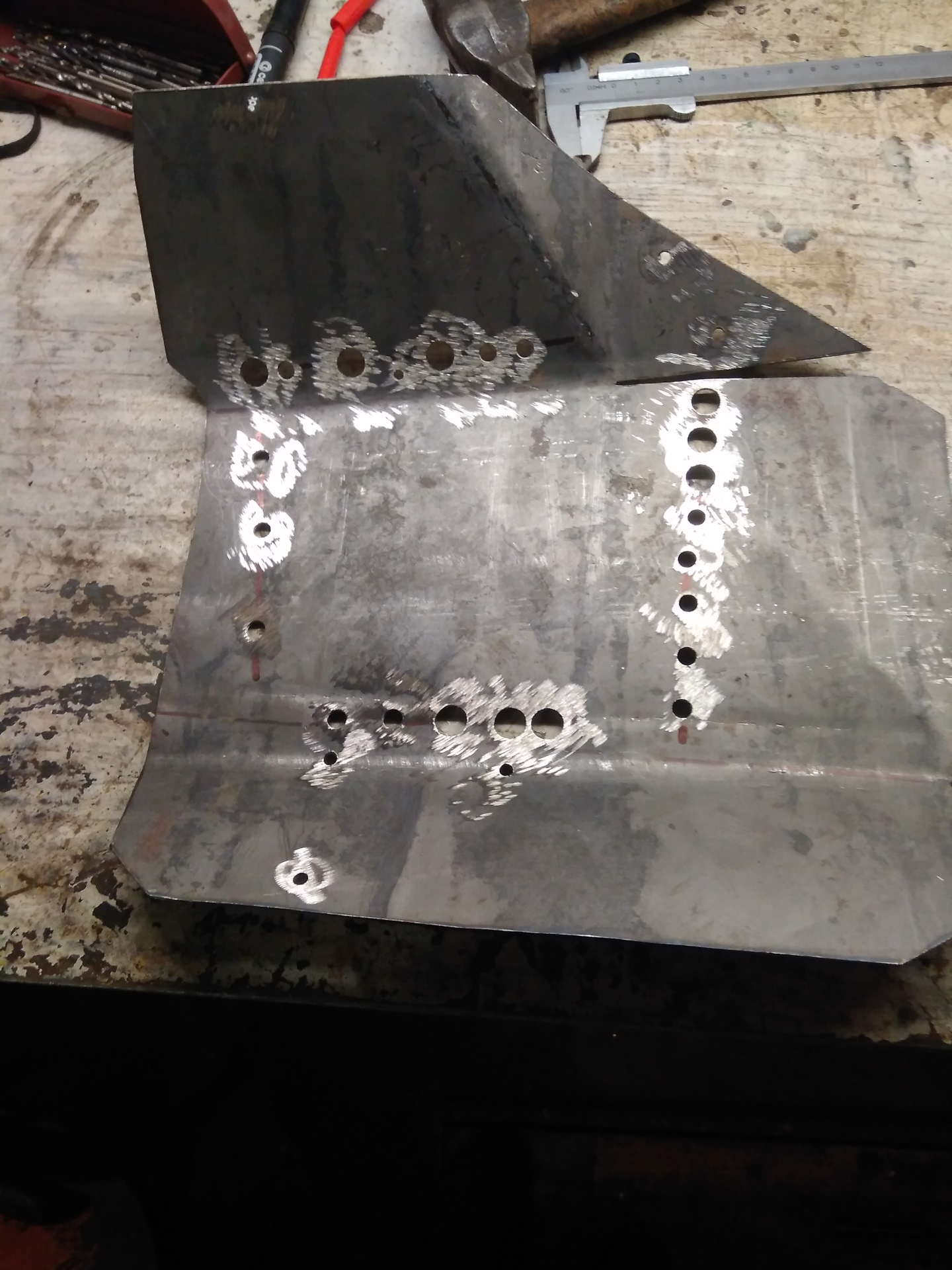

Выгнул из 2йки по форме пола
и приварил по периметру опоры сквозь дырки, по периметру пластины и по
краям дырок в полу . .На фото нет, в натуре сделал дырку над стаканом опоры и нафигачил отработки в чашку опоры . Пущай плещется . По хорошему, так бы и в другие опорные чашки продырявить и залить .

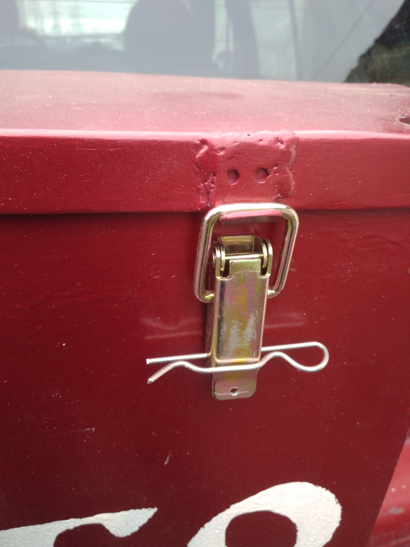

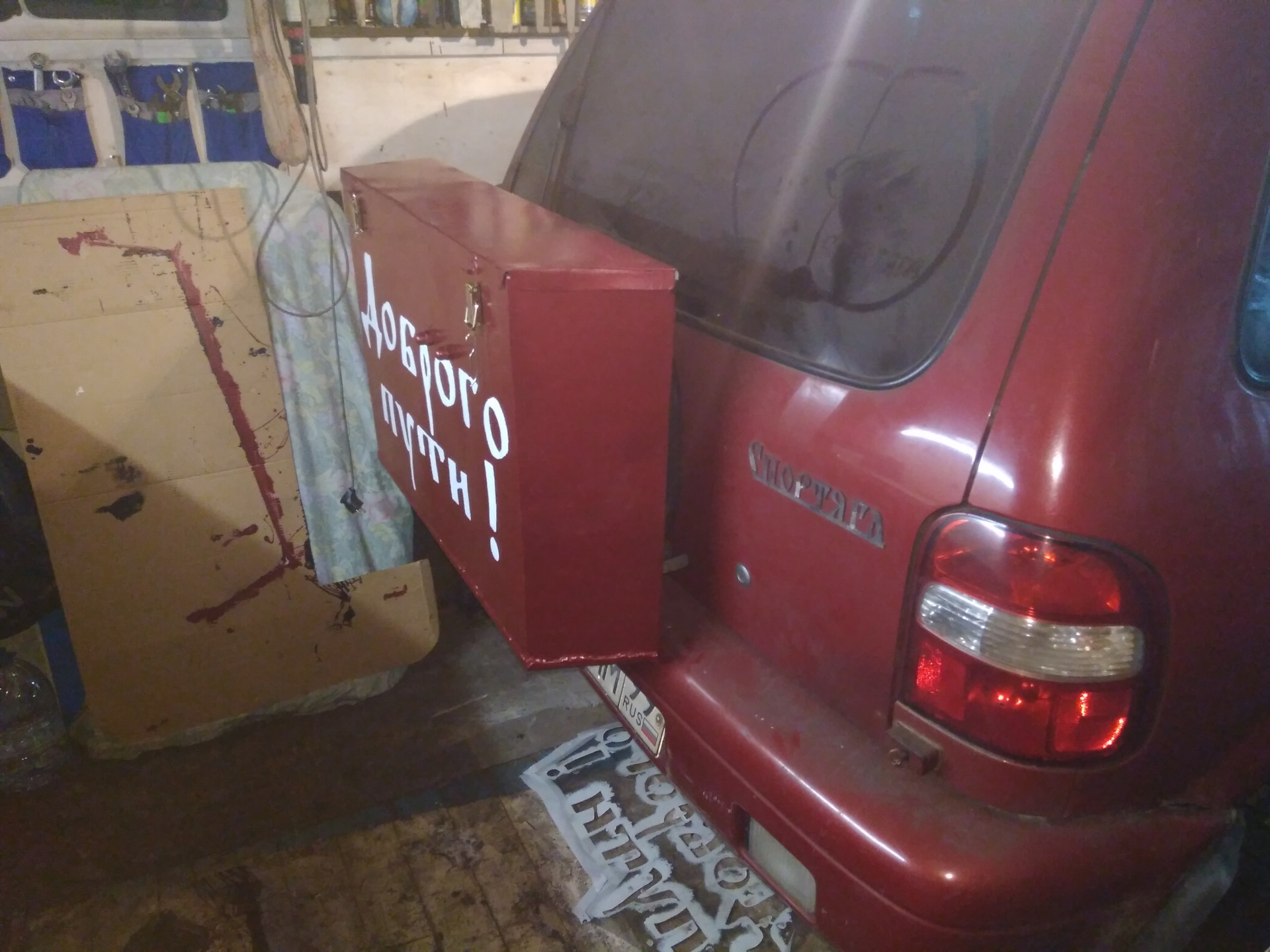

=2 . Причал для идиотов =

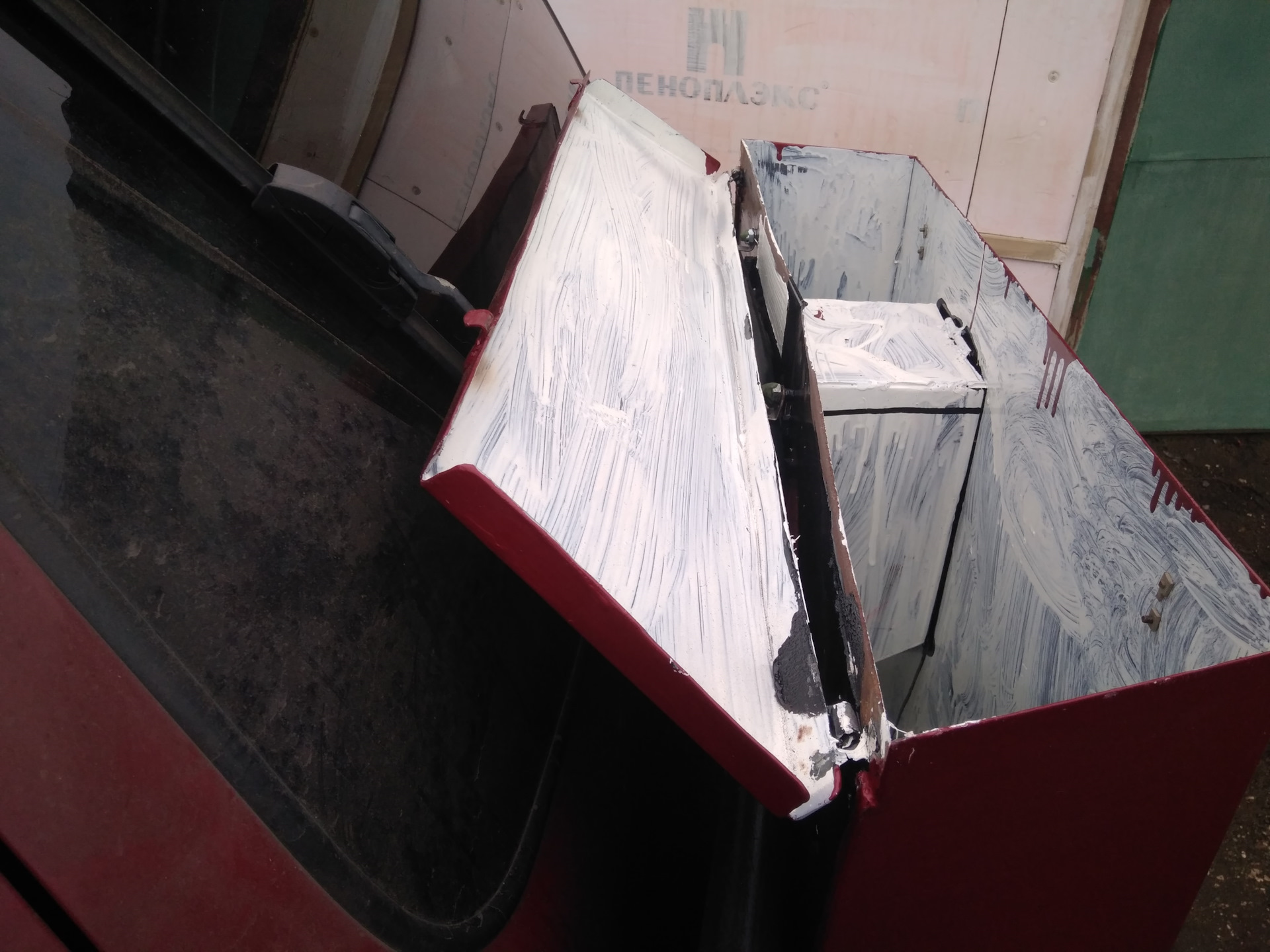

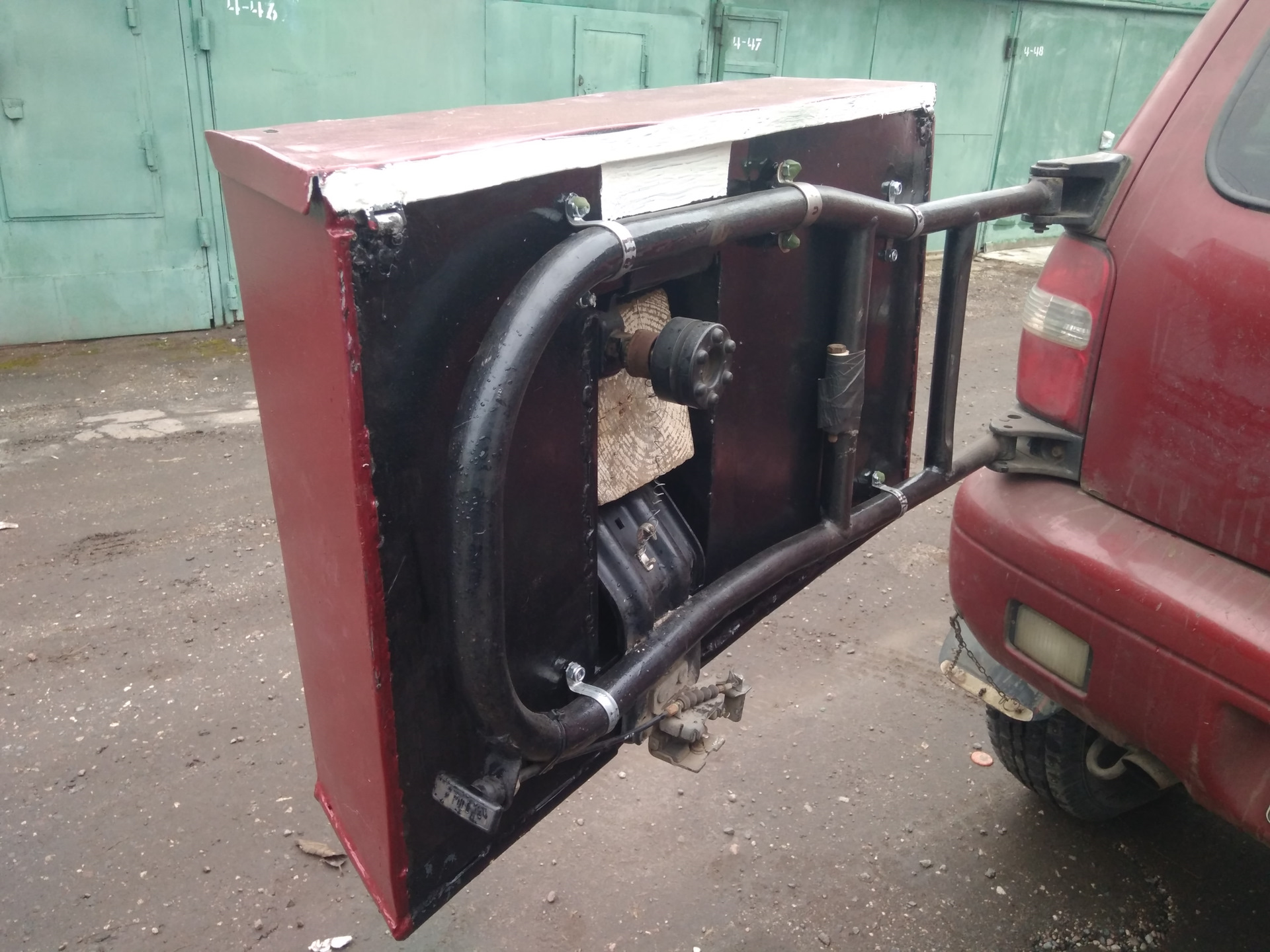

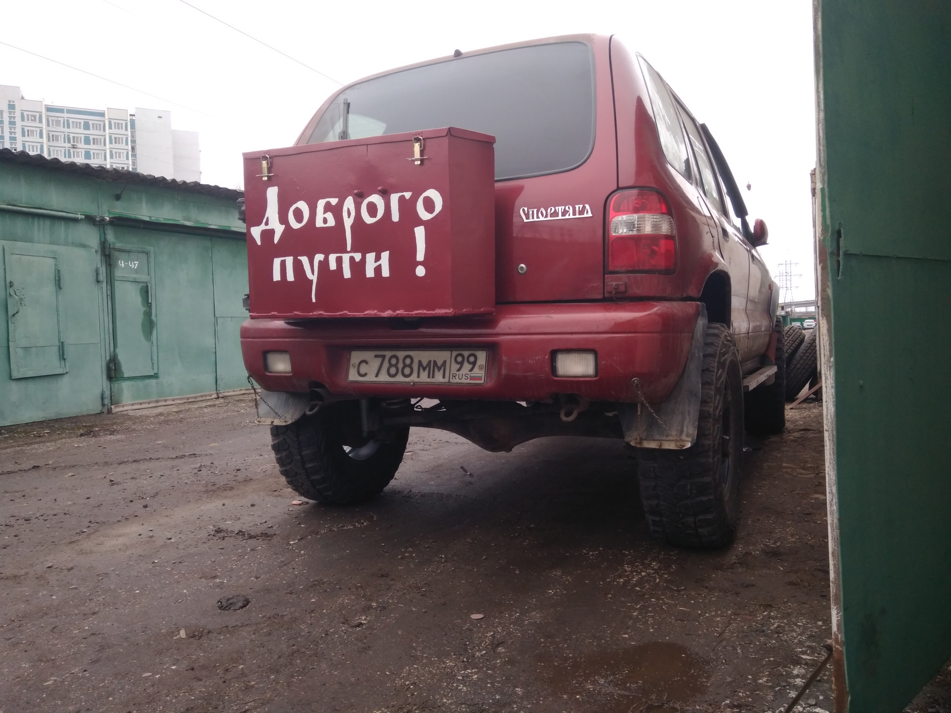

За 10 лет катания на этом коне на МТэшках запаска на жопе спасла всего два раза . Когда блондинка на светофоре гололёд не рассчитала и в меня причалила и когда летучий фраер на трассе меня догнал .
Теперь запаска а чердаке .

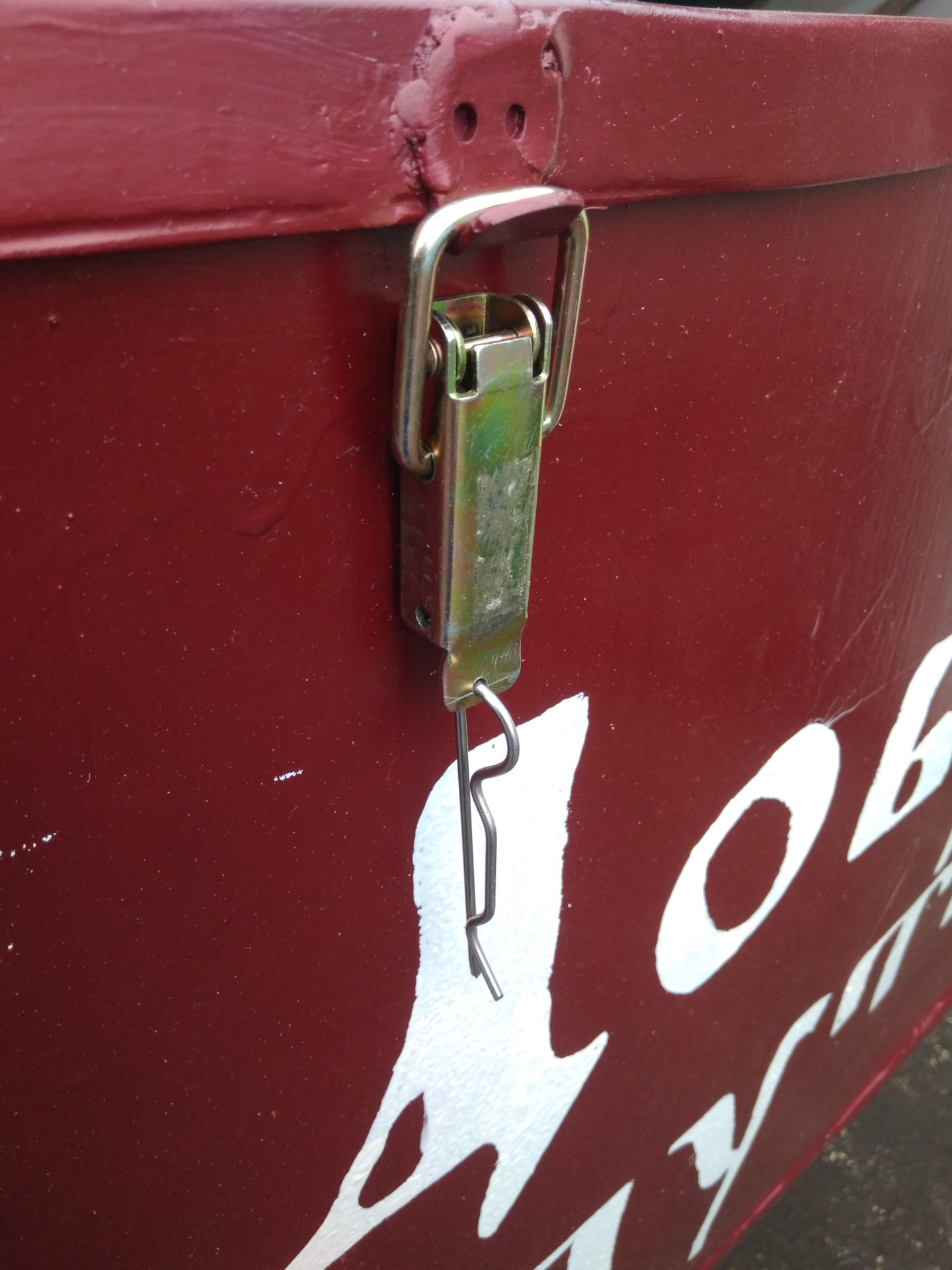

Новый функционал для калитки :
А что туды буду класть ? Да всякую грязь . Дрова на рыбалку, мусор с рыбалки или с дачи, расчленёнку, грязные сапоги . То, что не хочется в салон класть .
P.S. В очень далёкую поездку в безлюдные места всё же откручу ящик и подвешу запаску .

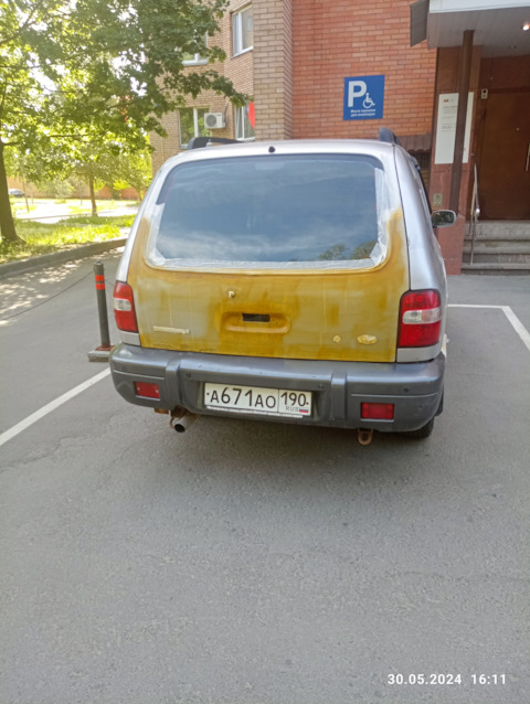

1 . Два реальных случая — сказал . По поводу последствий : С одной стороны, у гаишников по определению виновен задний . Не рассчитал дистанцию, курил бамбук и т.д. С другой стороны, изменение конструкции . Короче, фифти-фифти . Надеюсь на богов .
2 . www.drive2.ru/l/554697020216967966/
хе-хе.
Самое интересное, что я атаковал бэком несколько раз. И ни разу, сцуко, не попал запаской! Один раз — бетонный столб. Бампер. Запаска — фига. Еще маршрука. Опять — бампер, запаске — фига. Такое впечатление, что запаска имеет очень маленький размер. И попасть ей куда-то очень сложно.
Ящик — дело интересное, конечно. Но, вот как верно озвучил (описчил?) товарищ w63f яшшыком забубенить кому-то будет ооочень проблемно. Если они — да и фиг с ними. Хотя страховка повреждения яшшыка может и не признать. А со всем и остальное. А вот если сааам. . . это уже будет трагедия.
У меня другой вопрос, дорогой товарищ genrih4, засунуто на место катафотов в бампер? Если помнишь, конечно. Я щас оборудую (варю и вешаю всякое) новый бампер и подумываю о замене оных на овые.
У меня ещё никто не влетал, но сам я пару раз сдавал в соседнюю тачку. Хорошо, что там было колесо, а не такой вот ящик ))
шильдик спортяга где-то продается такой?
Нет . Это в конторе по лазерной резке заказывал . Есть запасной . могу продать .
Причал для бескапотника, остальные ниже зайдут.А так прикольно, пожарный щит почти, лопату ведро и багор добавить!)
Блондинка свой жип об колесо чуток помяла . Второй клиент на кроссовере попал на решетку, радиатор, капот, фару .
Ниже — седаны .
