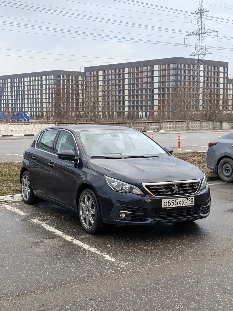

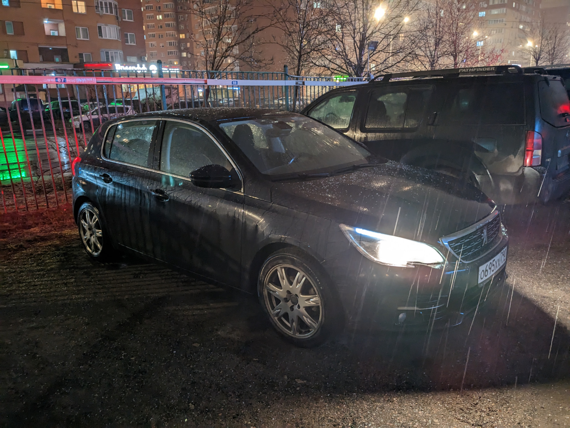

Т.к. зимняя погода подходит к концу, пришло время искать колёса на лето, но сейчас тяжело найти оригинальные PSA диски (или хорошую реплику), поэтому было принято решение искать все диски, которые подходят по PCD и ЦО. В результате поисков был найден комплект колёс от Volvo XC70 на практически новых Michelin Primacy 4. Диски были не в самом лучшем сохране, но с хорошей геометрий и без трещин. Дизайн на вкус и цвет, но смотрятся необычно на ней. Также опытным путём я узнал, что ET49 это слишком мало для нас, пришлось искать на следующий день комплект проставок 5мм, а также новые длинные конические болты, потому что наши очень сомнительно держали данные диски.
Данные диски временные, сейчас в поисках оригинальных 17'ых PSA'шных. Если у кого-нибудь есть контакты или информация, где добыть такое, то пишите)

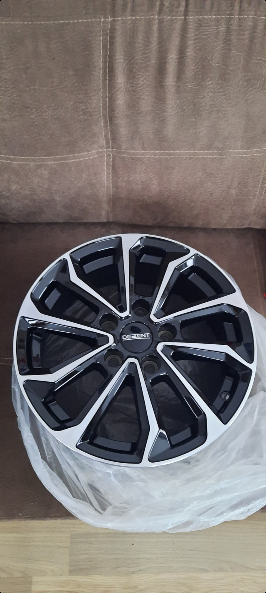

Полгода назад полностью в наш размер продавались вот такие 17-е диски. Наверняка еще можно найти
Dezent не убиваемые)))

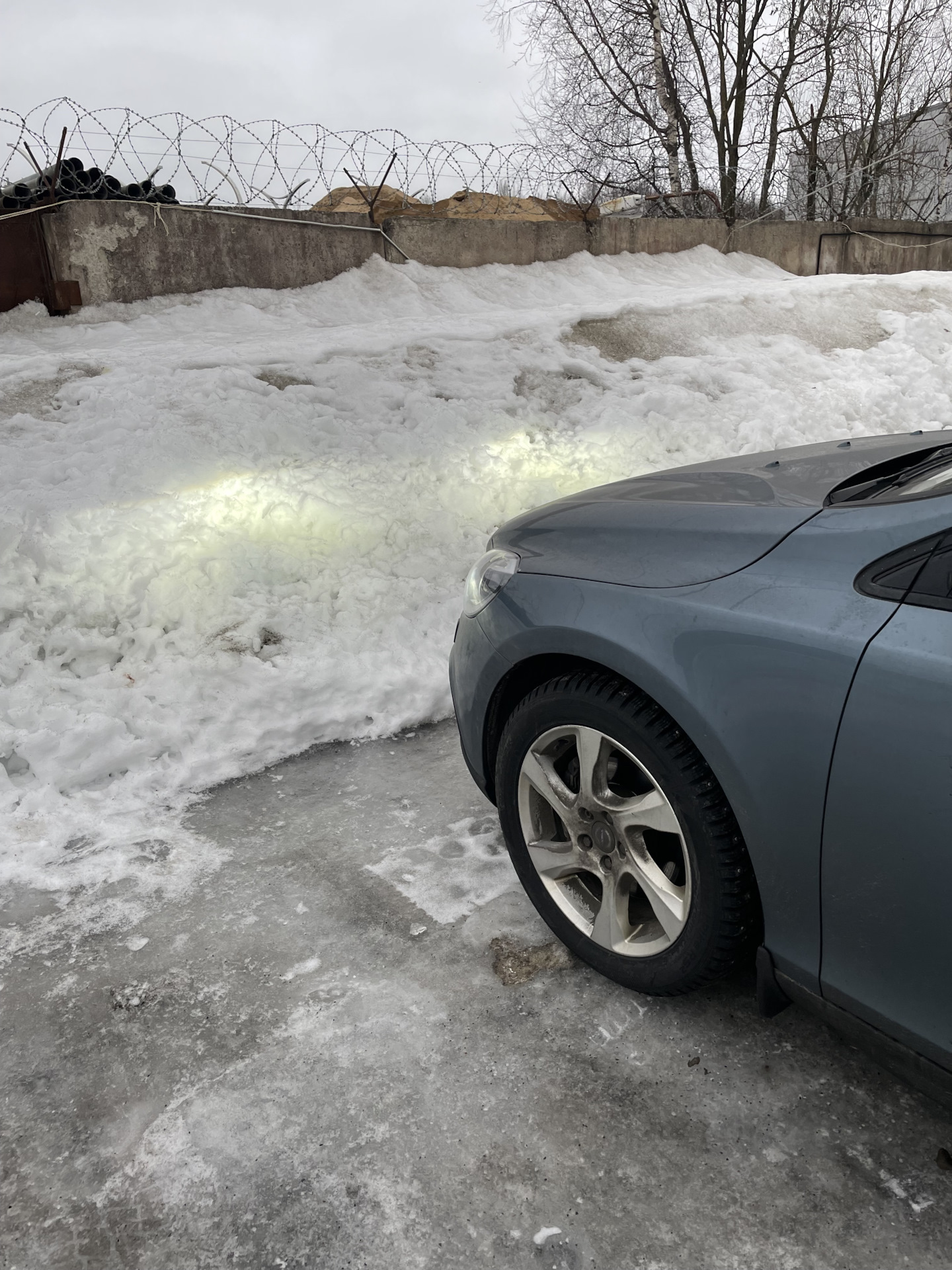

Есто то же мысль поставить от Вольво, на моей сороковке были красивые диски, поставил бы такие же, как с ЦО вопрос решили?
Диски были с ЦО 65.1 от XC70, который на P2 платформе, поэтому с ЦО проблем не было.
Спасибо, понял на Р3 другое.
