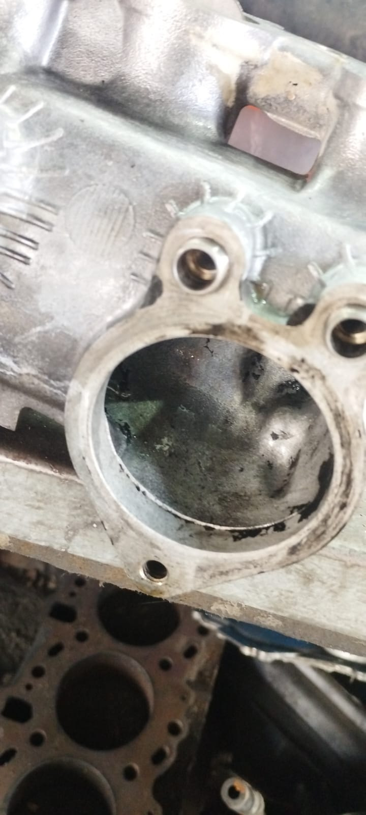

После возвращения с родного аула на следующий день начал троить двигатель. Думал это на время и ездил по работе, но ближе к обеду уже начал пропадать тяга у глохнуть через минуту. Появились ошибки P0093 и Р1605. В городе пробки по этому решил не ездить а оставить машину на обочине. По вечеру как рассосались пробки купил фильтр топливный и вернулся к машине. Поменял фильтр и думал на этом все беды пропадут и буду одной рукой рулить второй слёзы счастья вытереть. Х** тебе сказала машина и через 5 км проблема опять повторился. Кое как доехал до дома. Утром машина не завелась и я на второй машине поехал одному мастеру по дизелям и посоветовавшись к обеду отвёз машину к ним. Проверяли ошибки и все сняли топливные форсунки, насос топливный и рампу на дефектовку.
Вердикт: умерли форсунки топливные, из четырех две еле дышит а две мертвые. Решили ремонтировать насос, форсунки и по моей инициативе поменять клапан на рампе. Чистили бак из г***а.
За одно дроссельную заслонку, егр и впускной коллектор почистили.
Точку поставили заменой ГРМ. За орфографию и не данесенные мысли прошу прощения, закончил казахскую школу.

🤔 да уж… теперь спать не буду, буду думать где мне бак почистить )
Привет. Форсунки именно отремонтировали? Сколько времени на весь ремонт затрачено?
Ремонтировали все. В субботу оставил. В понедельник разобрали, в вторник- среда ремонтировали. Среда- четверг собрали, в пятницу прописали все и тестили. Сегодня утром забрал. Можно было в четверг закончить если бы не чистили дроссел и егр
Все из за топлива в вашем ауле?
В целом РК качество топлива неочень, но думаю соляра с аула сократил срок службы агрегатов на месяц или два.))
А топливный фильтр какой ставите? и как часто производите его замену?
Топливный фильтр до меня меняли на пробеге 202 тысячах. Там стоял Тойота денсо, но думаю Китай. Мне какую то черную поставили, не обратил внимание на надпись. Теперь постараюсь менять каждые 10 тыщ и плюсом ещё сепар 2000 планирую поставить

Сетка в баке — вода со льдом? Или что там?
У нас +10, никакого льда. На сетке мазут собранный за 200 тыщ км.
USSR-Zakamna
Мазут с песком
И подскажи пожалуйста там только сетка? Больше никаких фильтров в баке?
Только сетка, памперс в простонародье. Больше ничего нету.
Результат после чистки забора как?
Сильную разницу не почувствовал
После этого всего машина полетела?
На низах лучше стало, на верхах не почувствовал разницу
