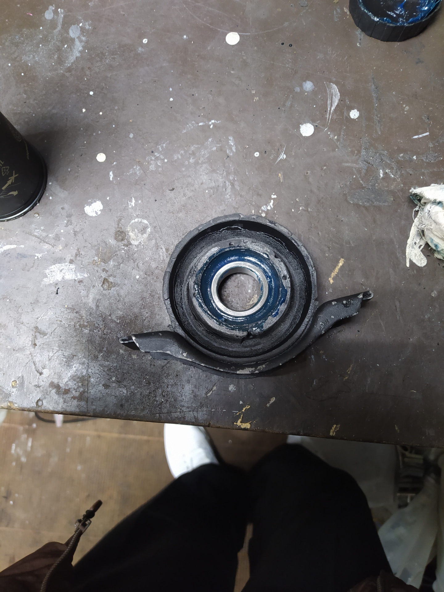

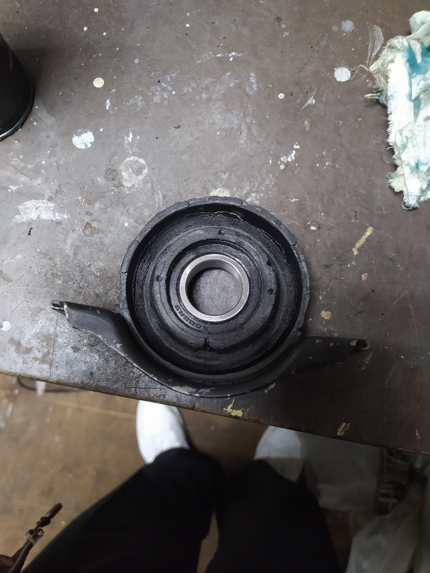

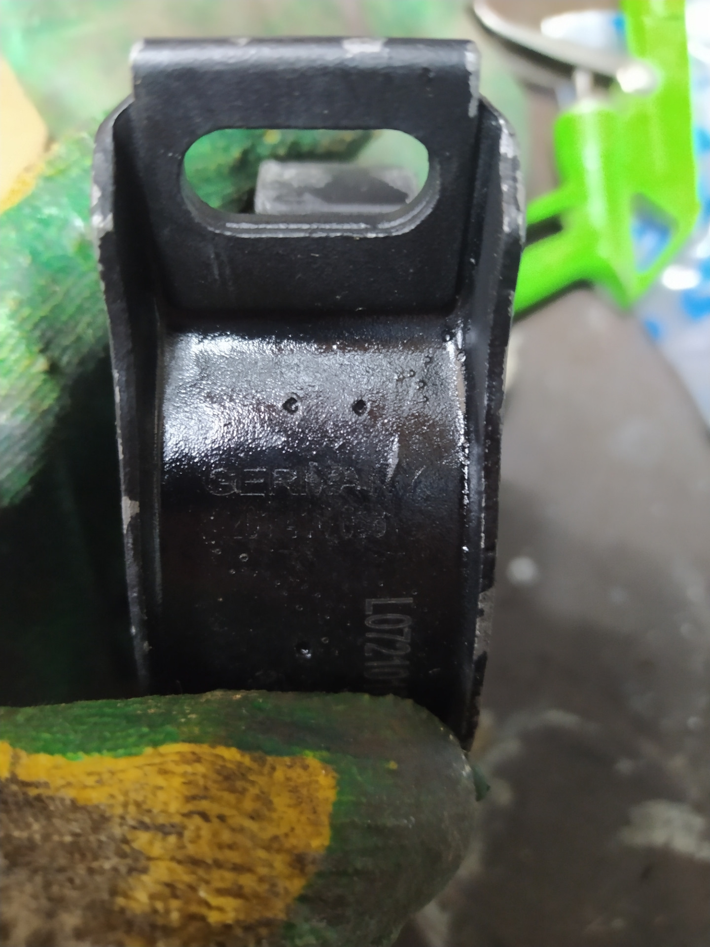

Двигаемся дальше. Ещё год назад при замене автомата на механику было замечено, что подвесной умерает. Вот руки дошли и до него. Снял заднюю часть кардана, снял съемником старый подшипник с опорой и запрессовал новый. Опора уже имела трещины и в одном месте надорвалась, подшипник шумел крутя от руки (хотя при езде шумов и вибраций не наблюдалось), внутри весь ржавый. В новый подшипник перед тем как ставить заложил смазки.

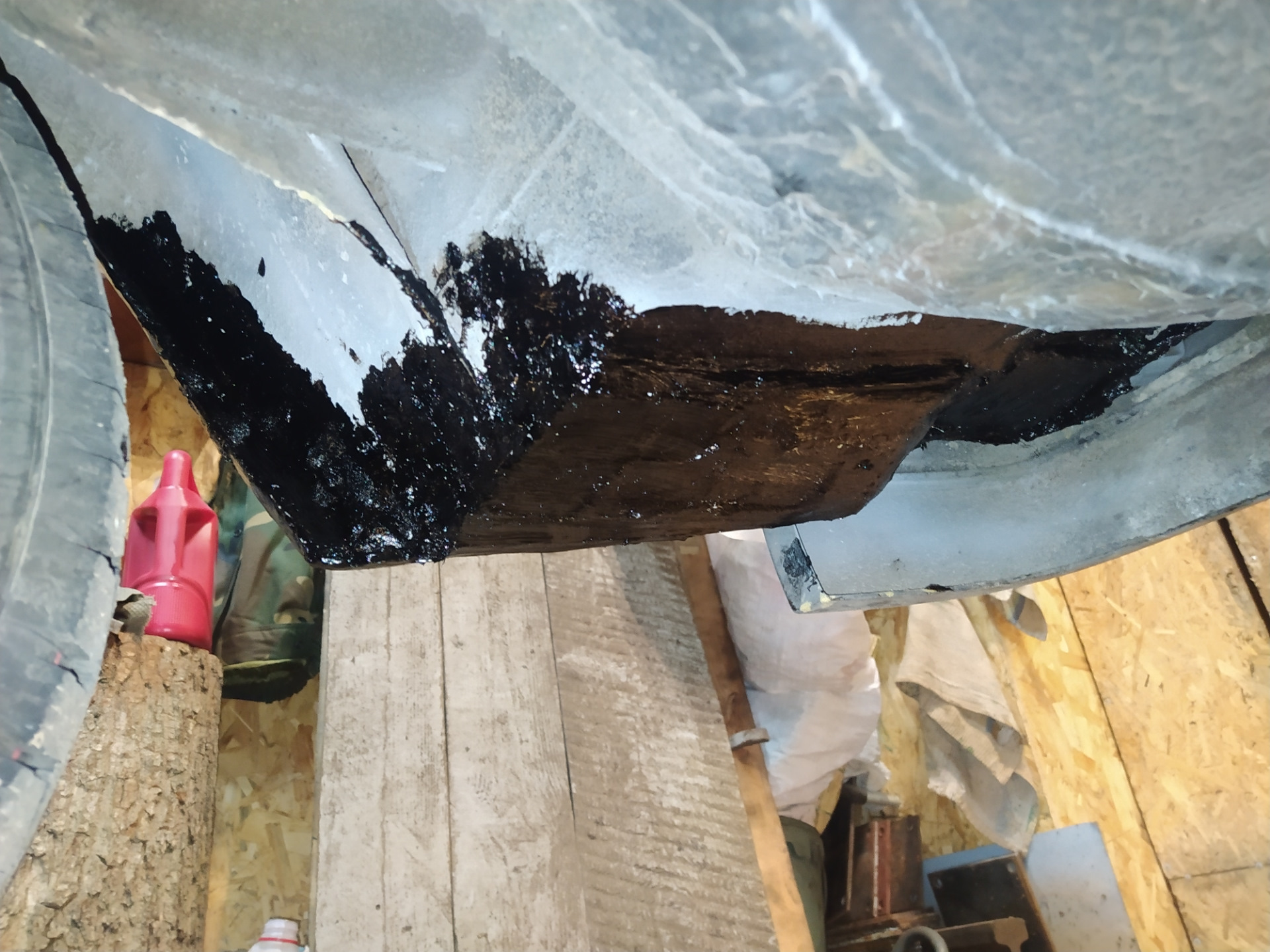

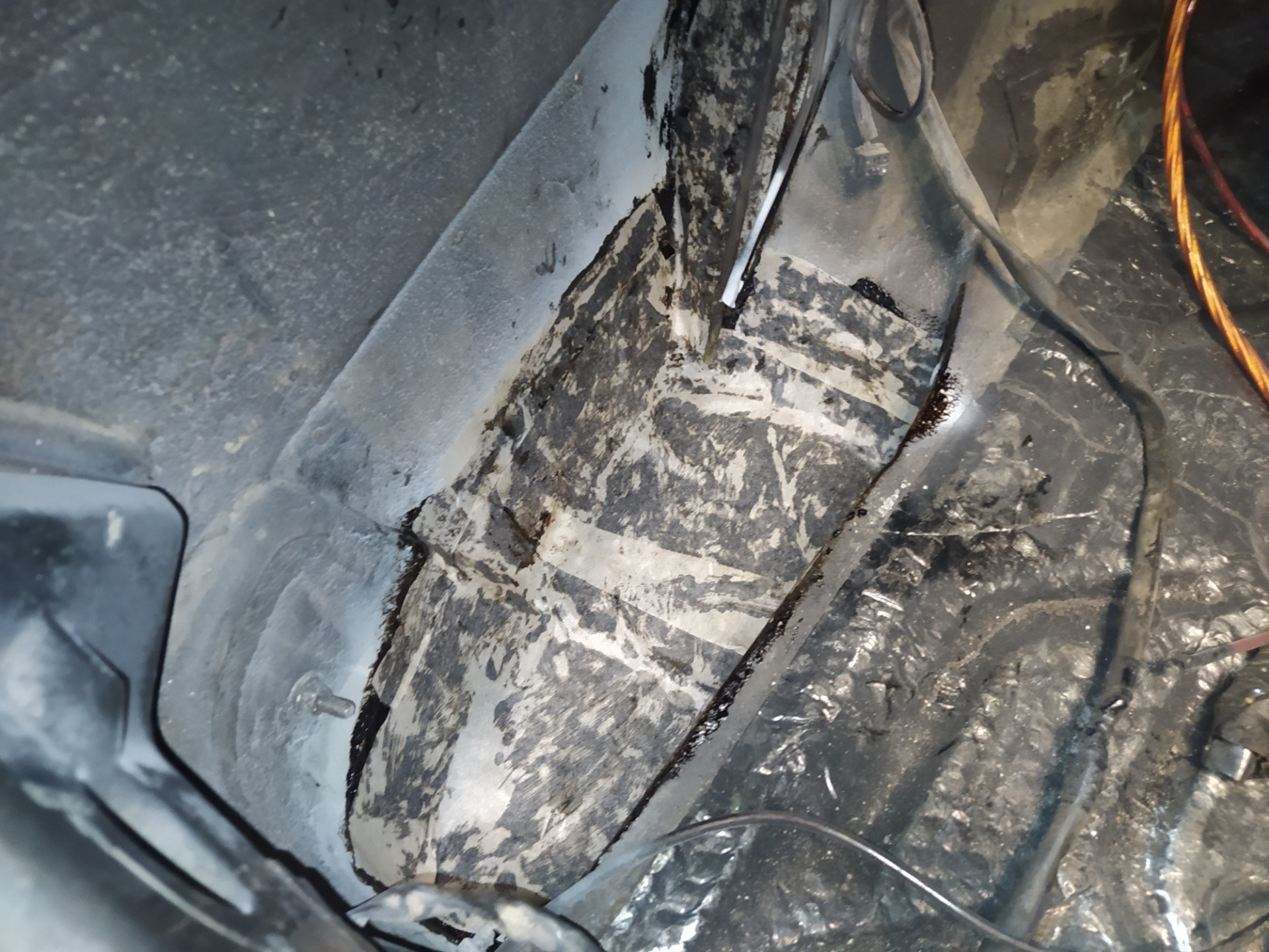

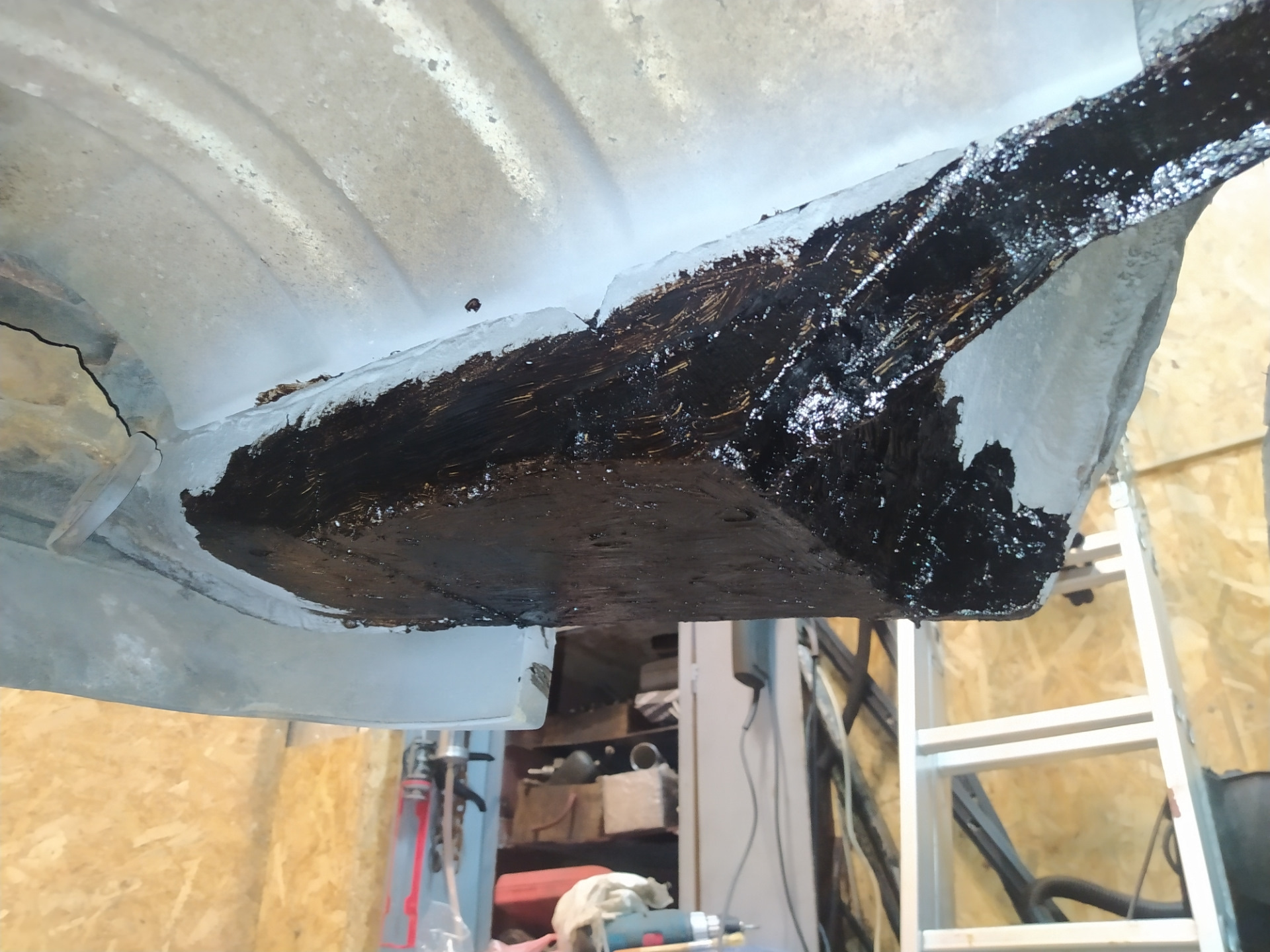

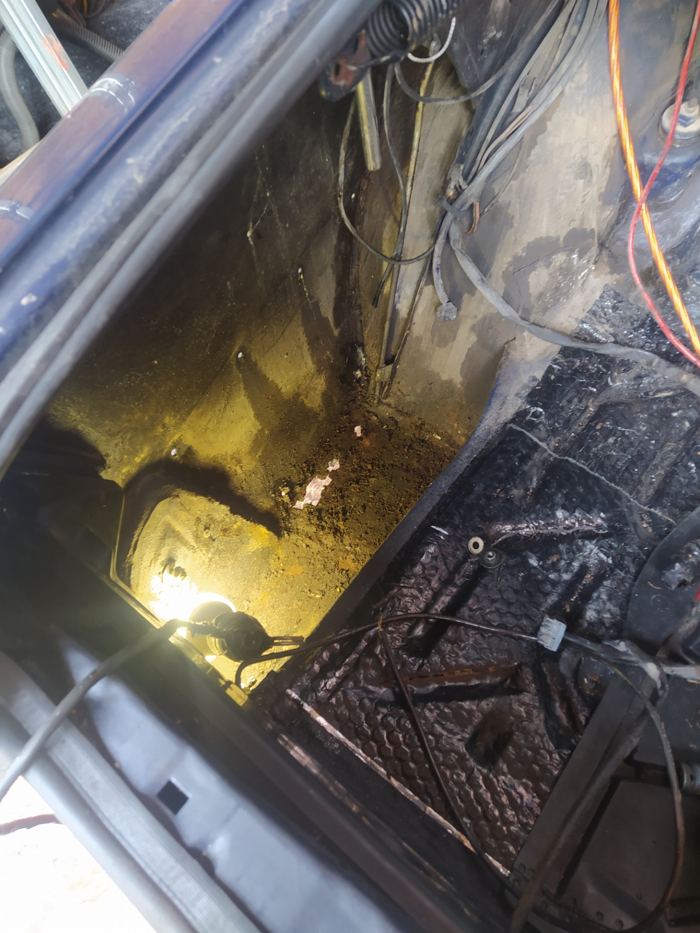

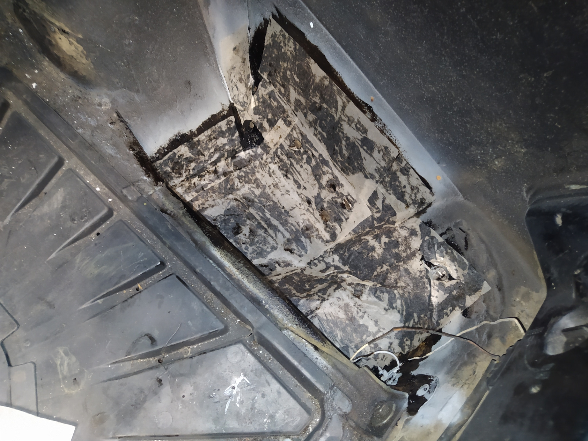

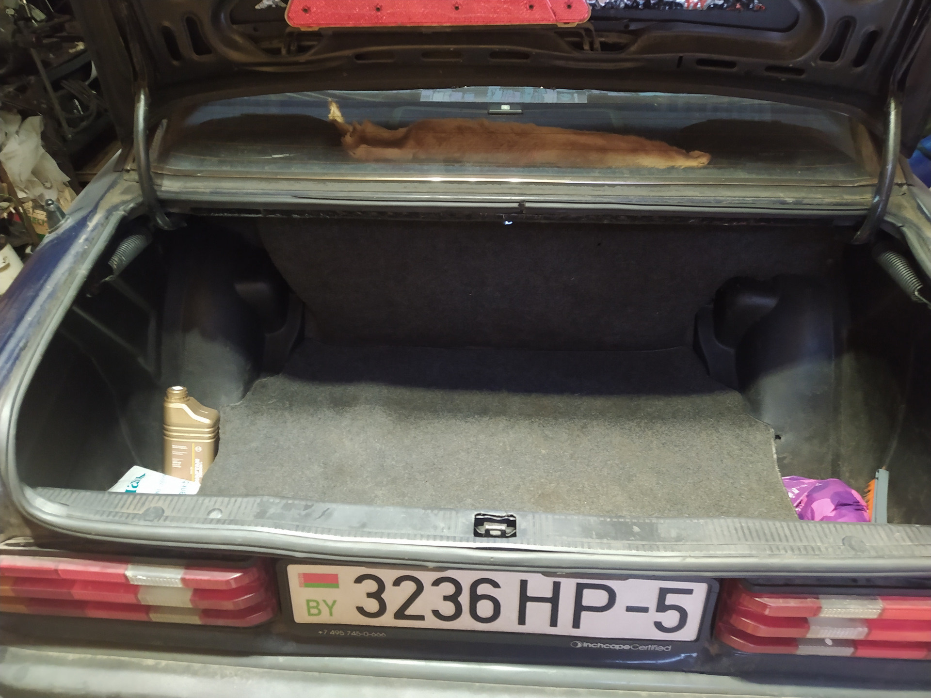

Зачистил, подварил и обработал карманы в багажнике как немного потеплело.

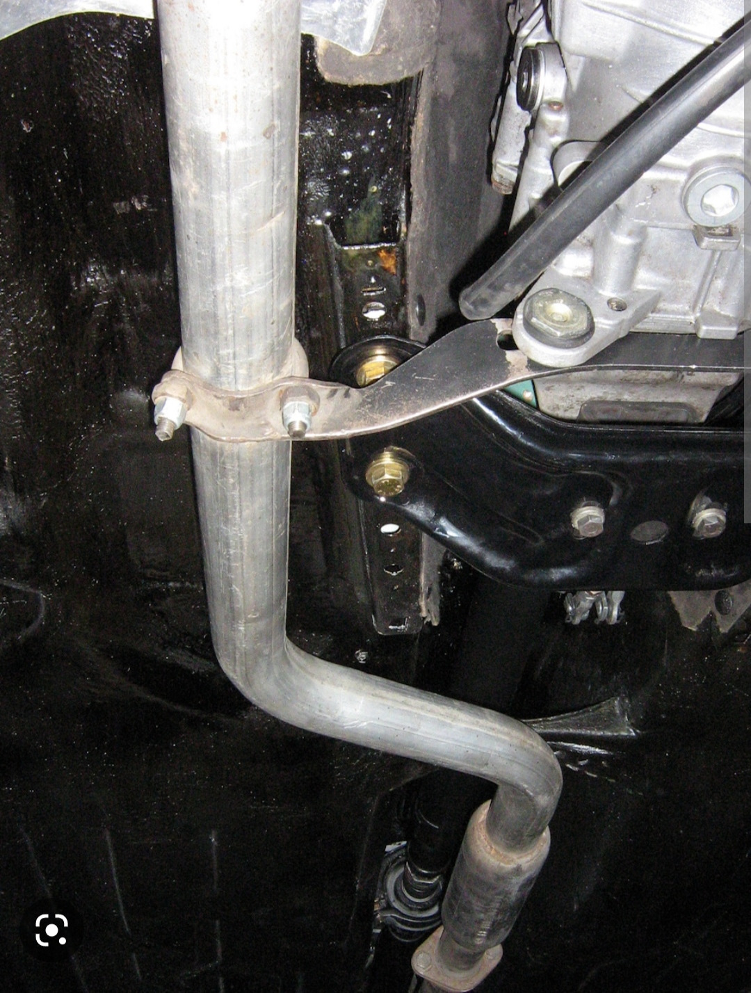

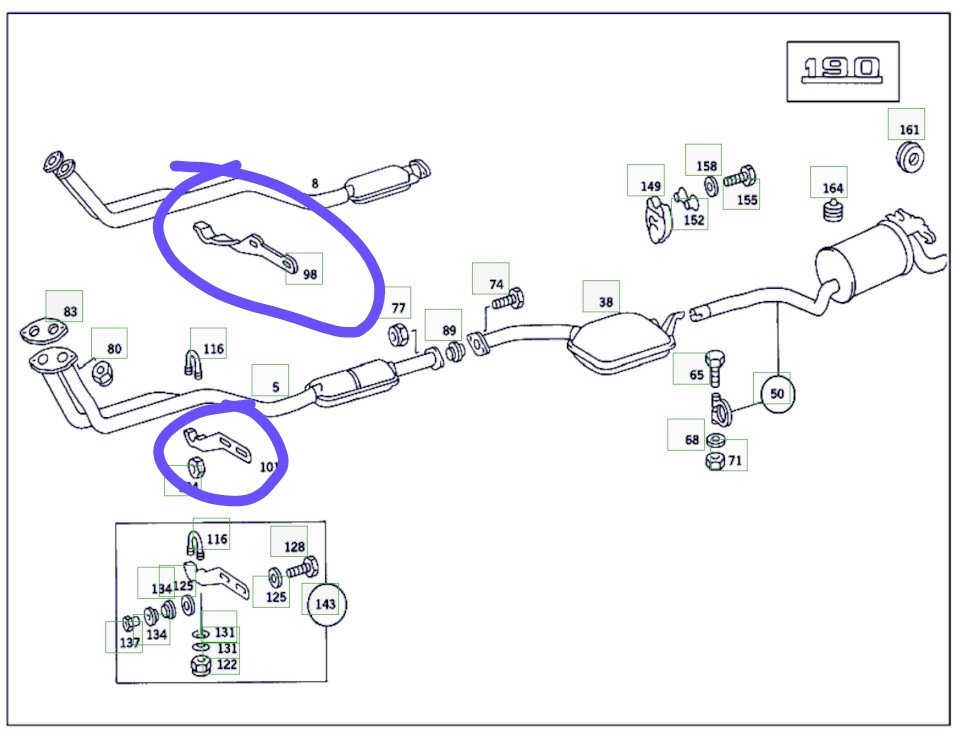

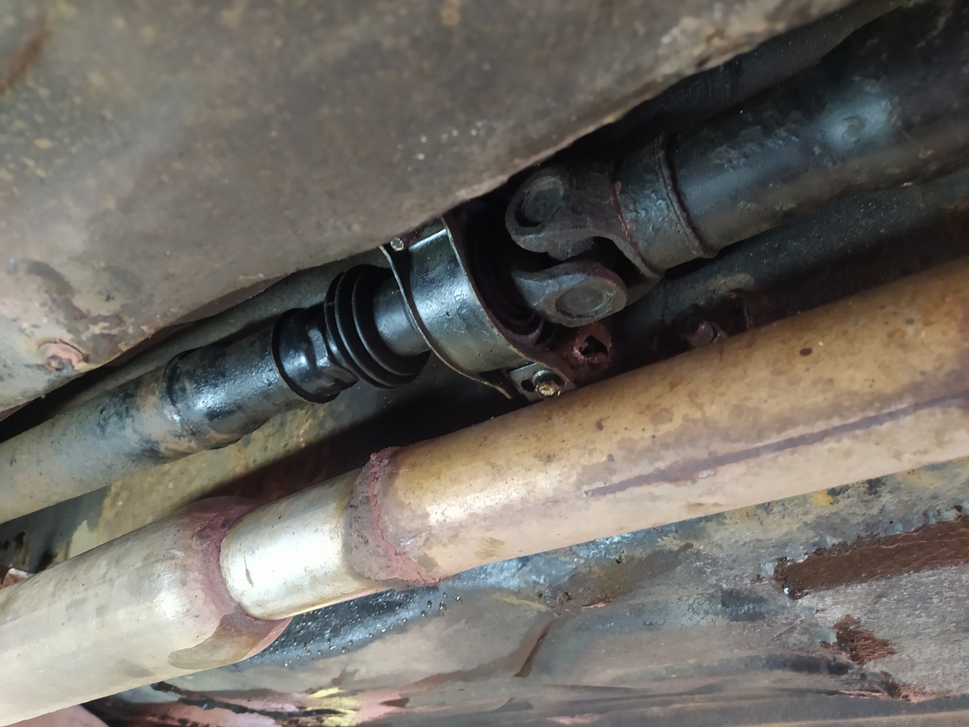

Наткнулся ещё на вот такую картинку в интернете, должен ли быть такой крепеж выхлопной системы на 102 двигателе? Может есть фото как оно должно выглядеть и где крепиться?

Чем обрабатывал снизу? Чёрное имею ввиду че такое ?
Увидел у сварщика в тиктоке — решил попробовать)
50/50 пушсало с мастикой. За счёт пушсала становиться жирным и мастика чутка подзасыхает, по консистенции получается тягучее такое. В багажнике обрабатывал тоже им, сверху положил пергаментную бумагу чтобы не вымазывать пластик.
Если не ошибаюсь выхлоп через эту тягу крепится к коробке
Так ведь там очень горячие штаны. Я такое тоже видил, но к трубе прилеганий небыло, можно сказать просто поддержка на всякий случай ;) . Или просто остатки были уже у меня.
А фиг его знает как быть должно, у меня эту деталь видимо за ненужностью купировали)
Но как я понял со слов мастера, чето держать да должно
Судя по схеме крепится через скобу штаны к этой лампе, ок. Ну а как же вибрация ? Только если к подушке коробки.
Заводом заложено откручивание болтов коробки) преднамеренная порча механизмов) может поэтому и сняли?😀
Может ;)
Igor-w201
К коробке этот крепёж крепиться болтиками через резиновые вставыши в проушины у КПП а трубу притягивают к нему с помощью ( не знаю как правильно обозвать) "маленькой стремянки" :)
Abde1kader
нашёл вот такое фото, крепиться к коробке, странно, там же вибрации
Вибрации на коробке и на выхлопе одинаковые, поэтому трясутся так сказать в унисон)
alone47
У меня то-же его нет . Пару лет назад читал БЖ на D2 и понял что у меня этот крепёж отсутствует . Крепиться к коробке через резиновые "вставыши" в проушины . Собираюсь поставить его уже полтора года — но вроде и без него всё нормально .
Вот не знаю помогает он чем то или нет. Просто до замены штанов, на старых была трещина и не знаю в чем проблема, то ли от старости, то ли после аварии, то ли в отсутствии данного крепежа.
Вот и я не знаю нужен или нет . Возможно если есть то значит нужен . Просто как предположение — нужен для того что-бы уменьшить нагрузку на выпускной коллектор и уменьшить нагрузку на подвесные резинки — трасса ведь довольно длинная — это как предположение . Возможно этим летом доберусь и всё таки поставлю себе .
ну вот я тоже думаю добраться до этого как нибудь попробовать поставить.
