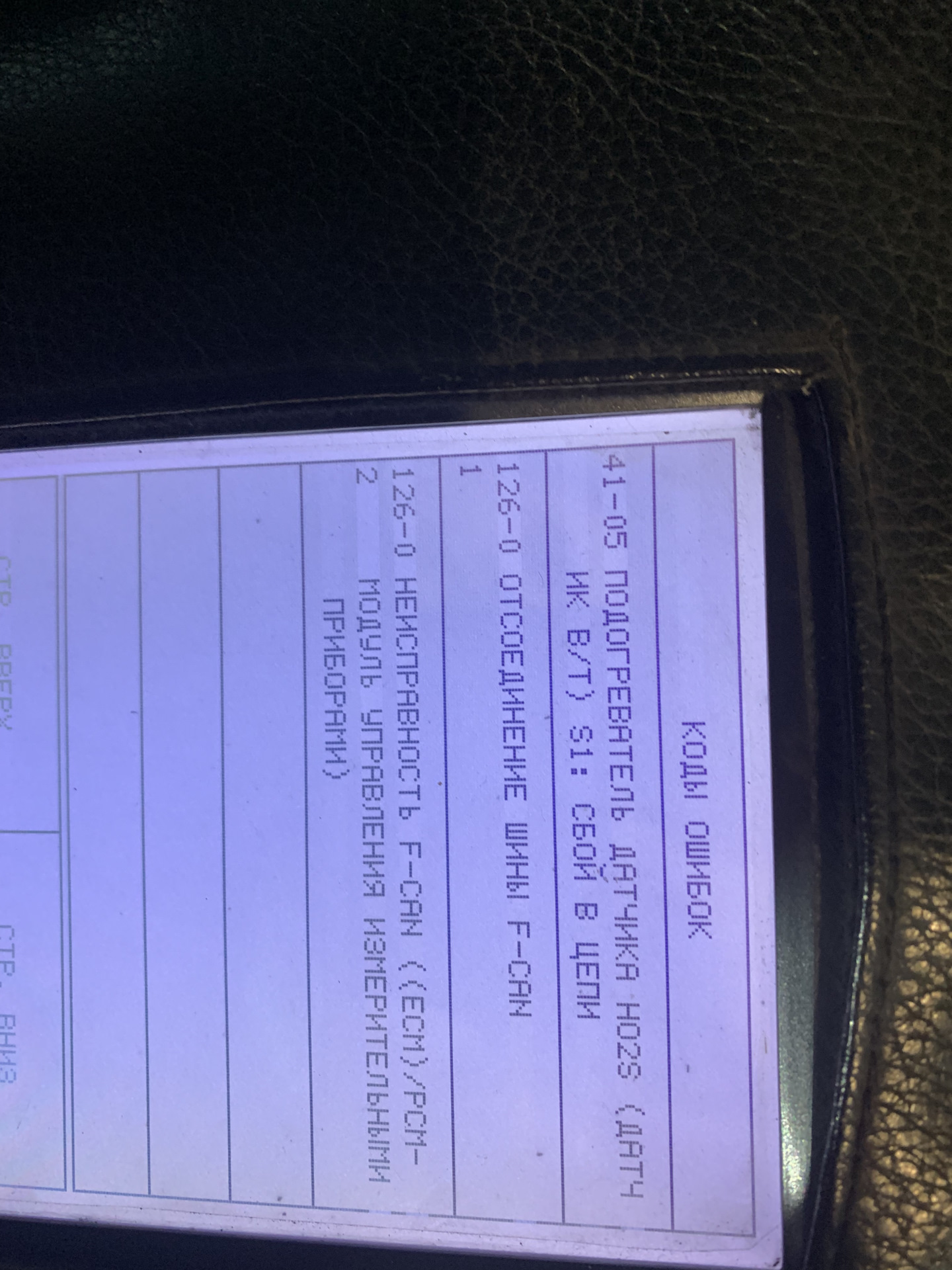

Именно акпп затягивает передачи, очень медленно переключает передачи и будет крутить до тех пор пока не отпустишь педаль газа
Да нажимаю газ подходит к 3400 оборотов переключает на 2ю и так далее. Иногда просто не переключает пока педаль газа не отпущу. Читал за эту ошибку какая то F can шина отключилась и не правильные показания дает на акпп для переключения передач

У меня именно ошибка U0073 по сканеру. 2 года назад полностью перебирали коробку с новыми ориг деталями. Спасибо сейчас гляну 👍
Затягивает как : жмем, на приборке 7к оборотов, переключения нет, отпускаем газ и переходит на более высокую и далее едем норм ?
Коробка принимает решения от датчиков и название f can может технически обозначить любой датчик.
С чего начать хотелось бы знать 😕
А в ручном режиме как переключается ?
В ручном режиме не пробовал
Где найти эту F Can шину 😀😀😀
