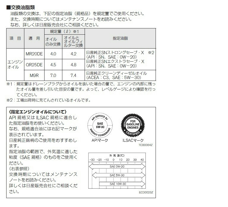

А насколько в целом допустимо лить в 2.0 литровый MR20DE рестайлинг X-TRAIL T31 масла малозольные API SN ACEA C3.
А то осталось с другого дизельного авто тут на 3 целых ТО такого масла и вот раздумываю.
Напишите в комментариях пожалуйста. Пробег 212ткм уже.

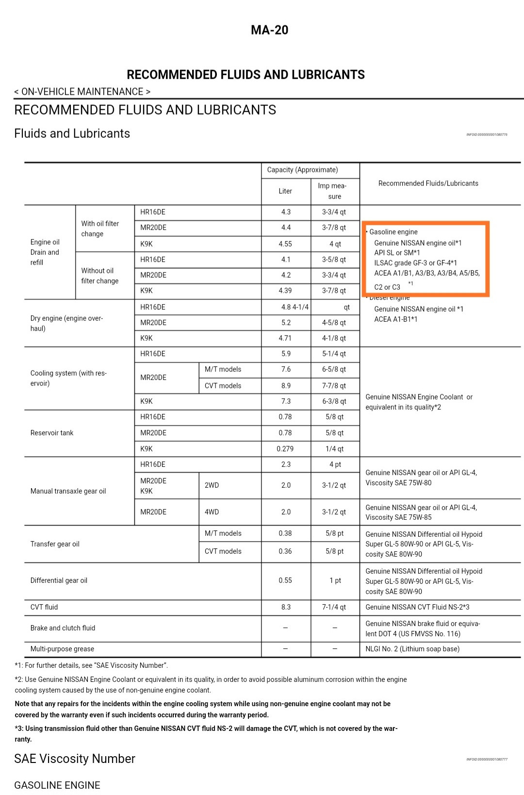

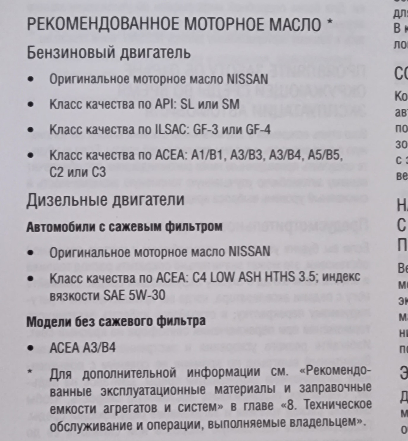

Фото с мануала прикрепил в фото, там ACEA C3 не противоречит, но в японском ACEA C3 не указано, к тому же там вообще 0W20.

С3 совпадает же. Ну и вязкость 5-30.
Заливать C3 в бензиновый двигатель вполне можно.
