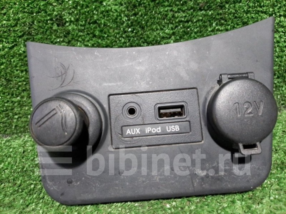

После покупки машины, была обнаружена вот такая неприятная картина
Фото взял из интернета, но выглядело примерно так же ( что то не подумал что буду писать пост, но вдруг кому пригодится)
Сначала хотел заказать, но решил попробовать восстановить для начала самостоятельно, купить всегда успею. Всё необходимое было под рукой ( клей, наждачная бумага, грунт и краска )
Сначала зачистил наждачкой подплавленый пластик, после чего залил клеем борозды, заливал раза четыре тоненьким слоем, дождался полного высыхания клея, после чего начал выравнивать наждачкой площадь залитую клеем и полностью перетёр панельку. После чего тщательно намыл со средством для мытья посуды с щёткой. Просушил феном и обезжирел спиртом. Выходим на улицу и начинаем красить, сперва нанёс грунт, грунт наносил в два слоя с получасовой просушкой, также наносил краску только в три слоя с просушкой.

Одно дело купить и поставить, а другой вариант востоновить! Отлично получилось. Теперь и в моей голове такой головняк появился. От предыдущего владельца тоже есть косячки на этой панельки.

846211R100RY артикул накладки, стоит 760 рублей. Расходные материалы, я думаю, обошлись в эту же сумму, если не дороже
Так написанно же, что всё это было у меня, дополнительно не покупал ни чего. Не читая что ли кометы пишите.
