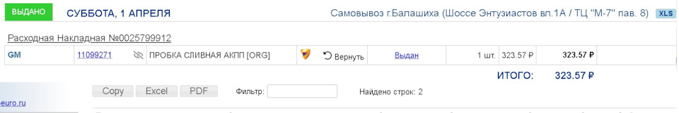

Масло давно лежало и ждало звездного часа, но уже во второй раз я сорвал внутренний шестигранник на пробке.
Нижняя сливная — пробку я использовал от ЗМЗ 406 с резьбой 18х1,5 с медной прокладкой, доработанной по высоте.
Верхнюю не возможно было поставить из за конструкции прилива, я использовал от АКПП сливную
В чем ее отличие — она сделана под Torx, а не под шестигранник.
В чём преимущество этого масла — стабильная вязкость при любых температурах
В итоге залил 2 литра Shell Spirax + 1,2 литра Gazpromneft 75w90. Немного загустил, так сказать, главное база хорошая.
